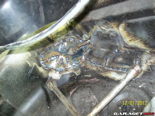

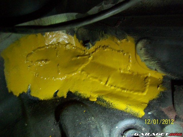

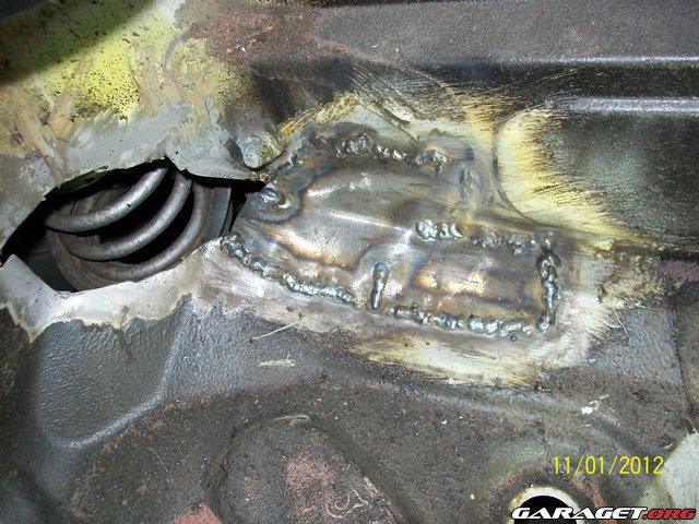

jag fortsätter att svetsa ja tongue
andra hålet i bagaget klart smile
https://www1.garaget.org/gallery/images/183/182654/182654-4c4e2f0bd67760cba9f78f9bef2eeccc.jpg

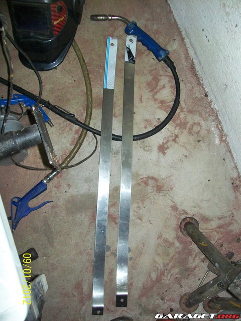

pappa bockade till nya tankband till mej på jobbet big_smile i rostfri plåt big_smile
https://www1.garaget.org/gallery/images/183/182654/182654-1a7f0e389cd0c2e52380e9f416d7a7d1.jpg

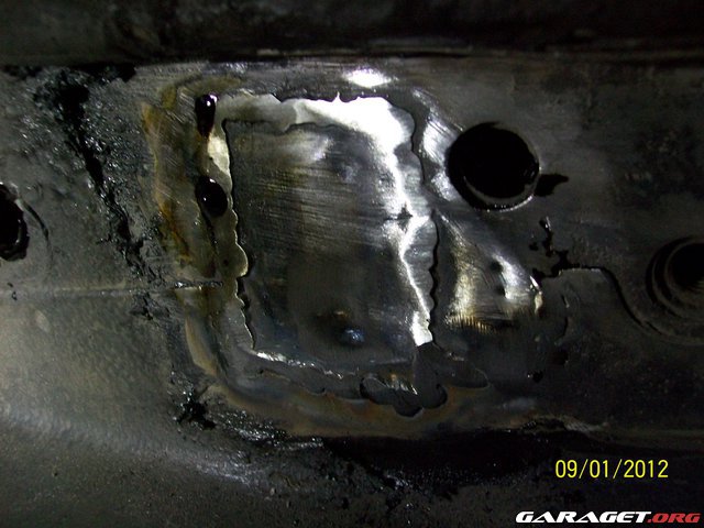

sen gjorde ja iordning hålet som smög sej in vid dragkroken tongue
precis blästrat så att de e rent o fint
https://www1.garaget.org/gallery/images/183/182654/182654-817326e3d79c45a29e51a5adc9285746.jpg
klart! big_smile om nu undra vad det svarta klabbet är så e de bara hålrumsvätska jag sprutade in så de skyddar mot rost på insidan av de nysvetsade wink
https://www1.garaget.org/gallery/images/183/182654/182654-3f33f879403a643e7a3e85aef584691d.jpg

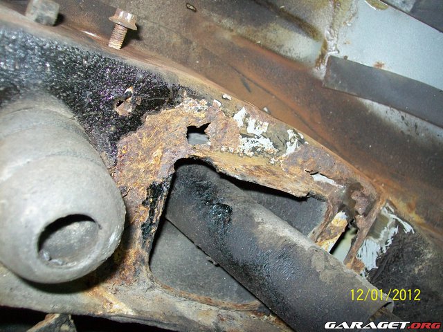

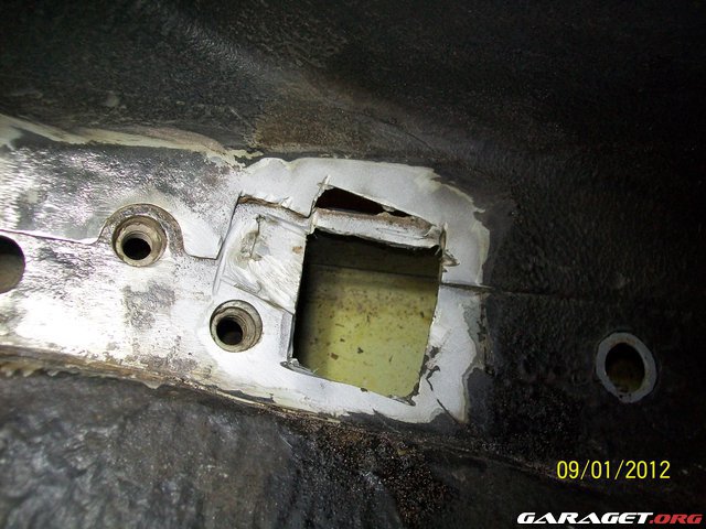

hålet i baljan blev några cm större när ja inspektera lite med hammaren så de ja hitta idag har ja svetsat igen nu även fått ett nytt filter te tankpumpen.
https://www1.garaget.org/gallery/images/183/182654/182654-30171fee76ccf17e46fcf0dfae301ef6.jpg

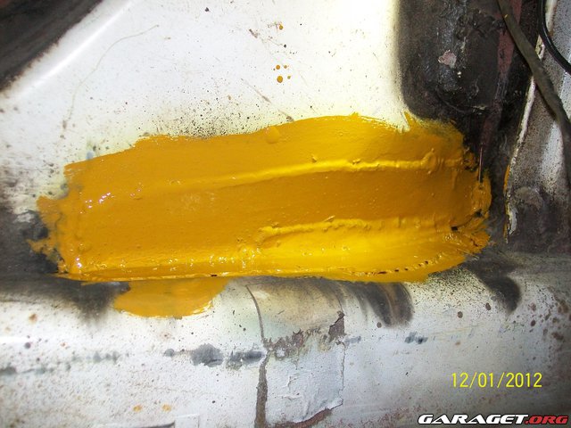

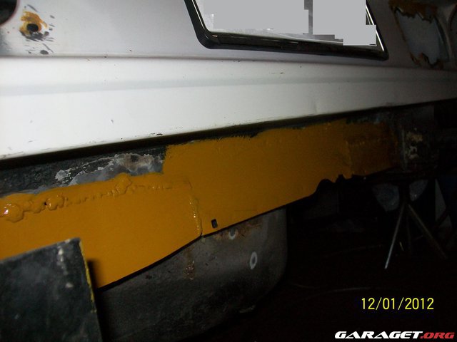

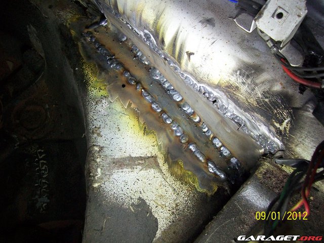

jobba o jobba tongue här kommer lite bilder på vad ja gjort  idag
reservhjulsbaljan klar smile
https://www1.garaget.org/gallery/images/183/182654/182654-8da615064dcfa08fb877b30b777adbd2.jpg
sen borra ja nytt hål te släpvagnskontakten tongue
https://www1.garaget.org/gallery/images/183/182654/182654-c02f4fcda3ae9845c7d922c918a51ae3.jpg
sen hitta ja 4 småhål som e lagade nu ingen bild på lagningen bara
https://www1.garaget.org/gallery/images/183/182654/182654-21c7d042e25aa246f8157fac38ebe04d.jpg

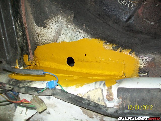

o sen har ja rostskyddat i skuffen
https://www1.garaget.org/gallery/images/183/182654/182654-462ab02cf5ca7cc69b0125ef717b1f3e.jpg
https://www1.garaget.org/gallery/images/183/182654/182654-c2e8136c428fa1fa6864e85a758b6f0d.jpg
https://www1.garaget.org/gallery/images/183/182654/182654-e181fa7e1d39cb2ba4fbde17d62601b1.jpg

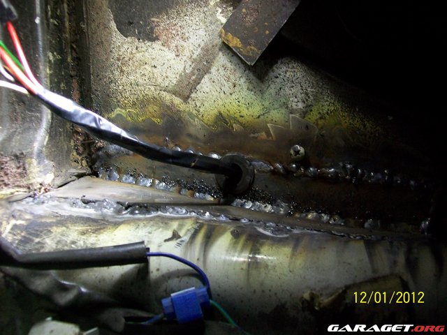

sen blästa ja massa rost i baken o rostskyddat
https://www1.garaget.org/gallery/images/183/182654/182654-0fa7bf0ba56da3cfc9db543b6c49bd11.jpg
