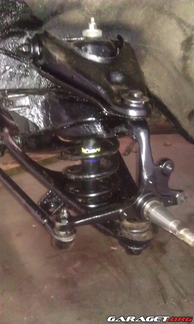

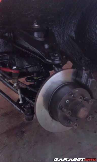

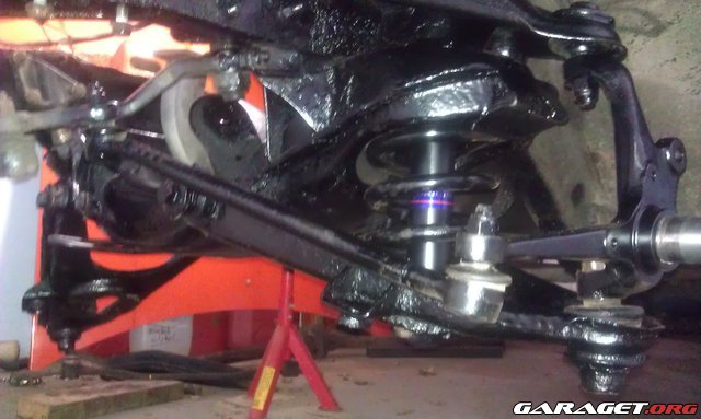

Nu har jag fått dit framvagnsbalken och fjäder och stötdämpare på vänster sida
https://www1.garaget.org/gallery/images/113/112782/112782-a8d6a95af866462569be4e7a0d58f973.jpg
https://www1.garaget.org/gallery/images/113/112782/112782-012745829e87a2e0c8e12197d4ff69e9.jpg
https://www1.garaget.org/gallery/images/113/112782/112782-f3e1836e7ba3fc93b97a1dd7c9bd126f.jpg
Mkt nöjd med resultatet. NU ska den andra övre länkarmen blästaras och lackas så jag kan sätta ihop det på höger sida med smile Även nya bromssköldar är beställda smile

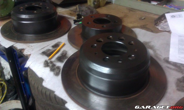

Har även målat bromsskivorna

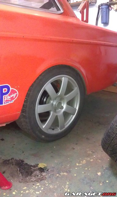

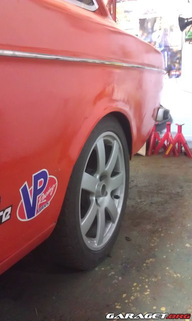

Hej!
Här kommer lite bilder från de jag har hunnit i helgen smile

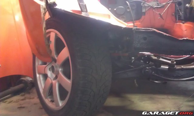

Har fått dit sänkfjädrar och stötdämpare både fram och bak
https://www1.garaget.org/gallery/images/113/112782/112782-f962185b24e21d4d016933acd1e7e1b0.jpg
https://www1.garaget.org/gallery/images/113/112782/112782-25a5f9b6188f66e5bb69c96fd714247a.jpg

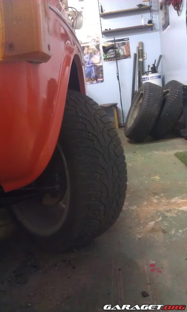

Så blev resultatet med 17" fälgarna på med! Passar nästan perfekt wink kommer behöva göra om hjulhusen lite bak smile
Gott om plats och styrvinkel fram iaf wink
https://www1.garaget.org/gallery/images/113/112782/112782-884d5052e029e9cb104f9e5681b6b5ab.jpg
https://www1.garaget.org/gallery/images/113/112782/112782-c96f676b5922a8eeb21be65914037b74.jpg

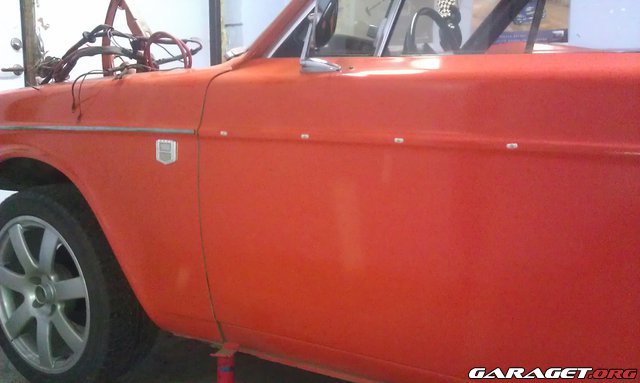

Har fått dir listerna på den sida de saknasdes på smile
https://www1.garaget.org/gallery/images/113/112782/112782-d0360b743458544801499f89c7347fe3.jpg

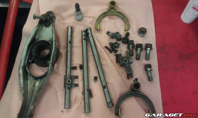

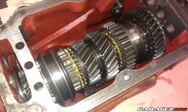

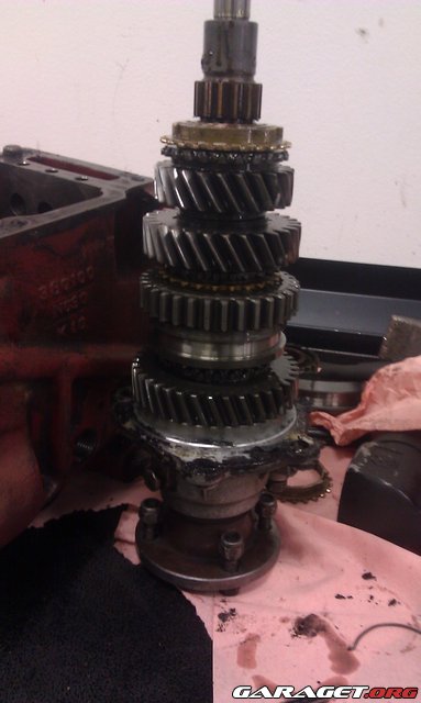

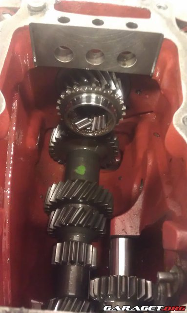

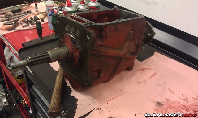

I helgen när jag skulle sätta ihop växellådan märkte jag att det inte gick att få i trean, efter en stunds felsökande märkte jag att det var synkringsbromsarnas fjädrar var böjda så får ta isär lådan för att byta dom, även byta packningarna i växellådan smile
Bild på detta:
https://www1.garaget.org/gallery/images/113/112782/112782-ef1876b7a8222935eb37746eef610753.jpg
Aldrig meckat med växellåda innan så dety är spännande wink
https://www1.garaget.org/gallery/images/113/112782/112782-867bef6e7965a1642bba642c006e55c4.jpg
https://www1.garaget.org/gallery/images/113/112782/112782-0c2577fcbba67f667533593689022a75.jpg
Ska bli kul att få ihopp alla nållager i sen wink
https://www1.garaget.org/gallery/images/113/112782/112782-44133e630c700f9bfefabecc7a2234bf.jpg
och här är hela inneehållet ute ur lådan smile
https://www1.garaget.org/gallery/images/113/112782/112782-7afeb991905541ad10336f57fb7e83f5.jpg

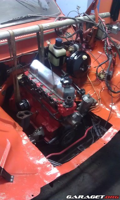

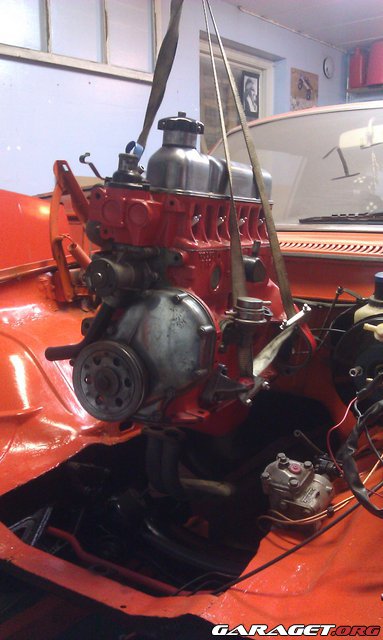

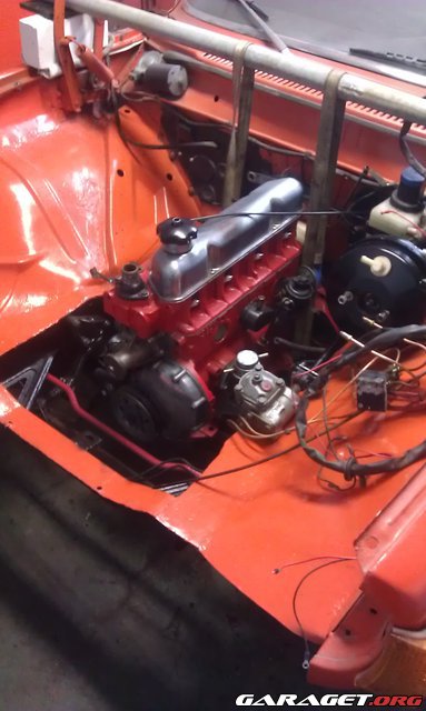

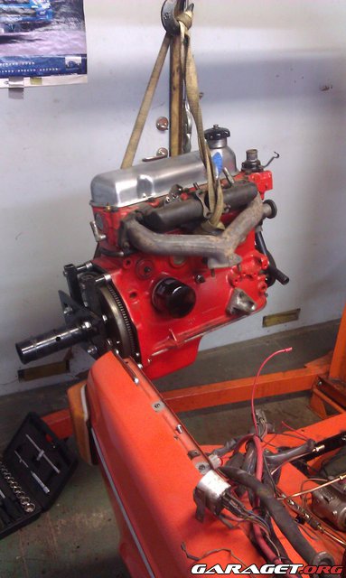

Idag gav jag mej på att sätta tillbaka motorn på sin plats smile
https://www1.garaget.org/gallery/images/113/112782/112782-e785c0ec8a7c90dc5021650206d187bb.jpg
på väg i
https://www1.garaget.org/gallery/images/113/112782/112782-89fe2d0e992a1372d1705c095dcb0d8d.jpg

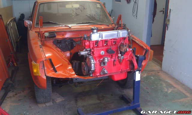

och där var den på plats smile
https://www1.garaget.org/gallery/images/113/112782/112782-308f797aa88ac38f52a40f06b1f9877c.jpg
https://www1.garaget.org/gallery/images/113/112782/112782-f298c67292bdddc697916f8c0a367351.jpg

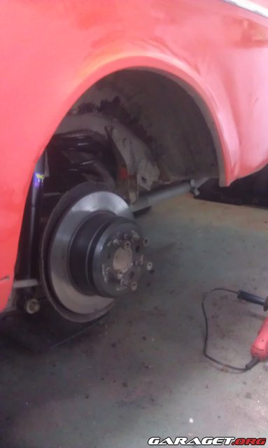

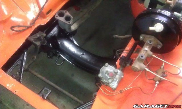

Nu har jag tagit tag i bilen lite igen!
Lackat alla bromsok och fått dom på plats
https://www1.garaget.org/gallery/images/113/112782/112782-d699604ef7a45508d03a7cdca8f83cfc.jpg
Ska fixa nya bromsrör fram sen är allt kring hjulen klart smile
https://www1.garaget.org/gallery/images/113/112782/112782-4b6967d2a8681be0a808639d7d8ed6f7.jpg

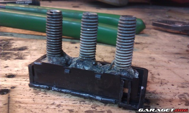

Har börjat bygga på en plussanslutning till motorrumet pga att batteriet är bakflyttat
https://www1.garaget.org/gallery/images/113/112782/112782-03537aae73272588bea3b57a07097fc8.jpg
https://www1.garaget.org/gallery/images/113/112782/112782-d7d74ba59a3673321cf24f7152032a42.jpg
är inte helt färdig men nått liknande smile

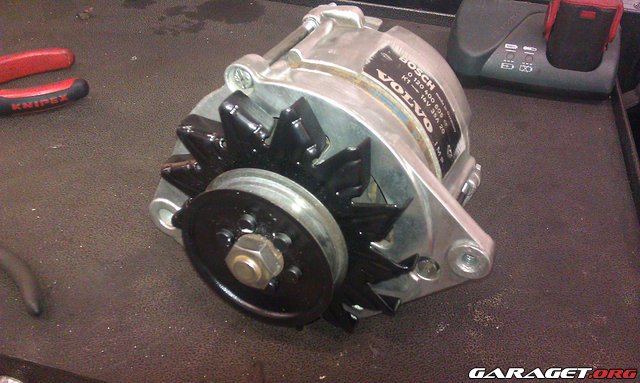

Har tagit med generatorn till jobbet och monterat isär den för att byta kol och lager, även kardan axeln har jag på jobbet och ska byta främre knutkors smile så kommer mer snart!

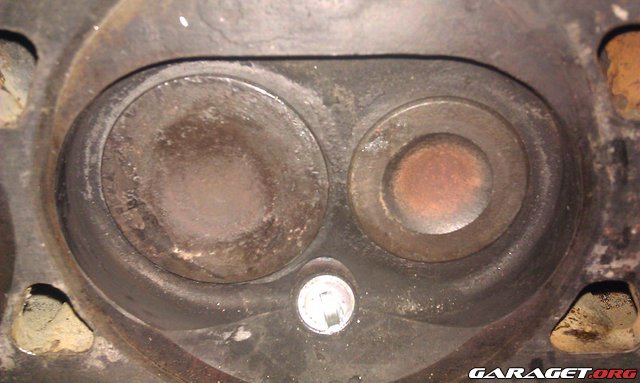

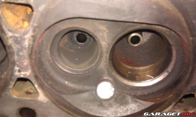

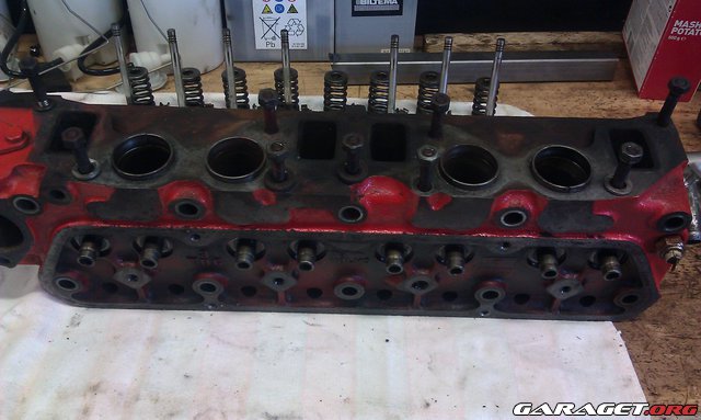

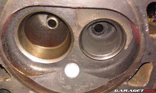

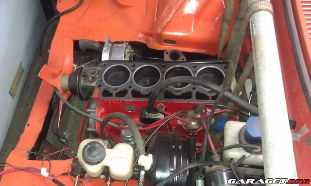

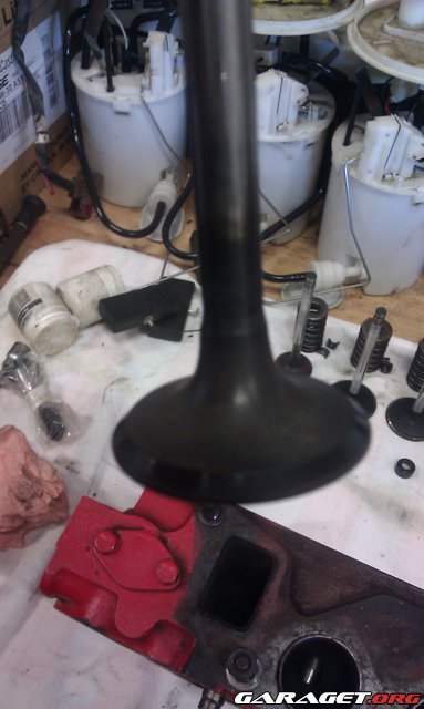

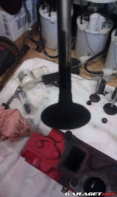

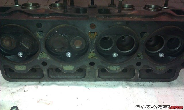

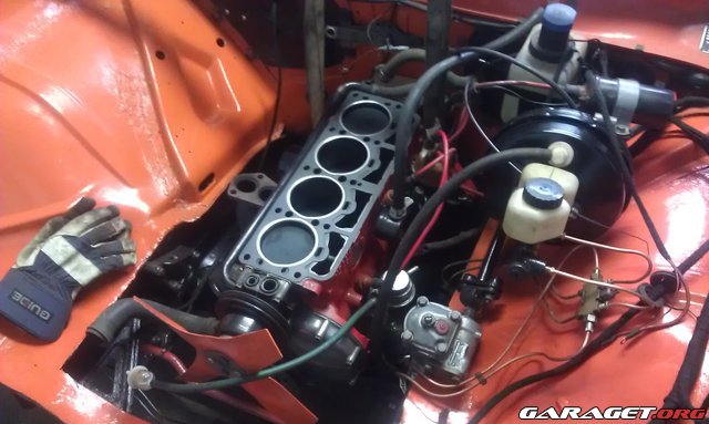

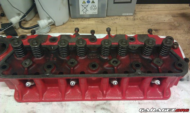

Efter att jag hade fått i motorn kom jag på att ventilerna skulle slipas in så av med toppen igen wink
https://www1.garaget.org/gallery/images/113/112782/112782-6704f49f8d2d8b09af9f860d229aba35.jpg

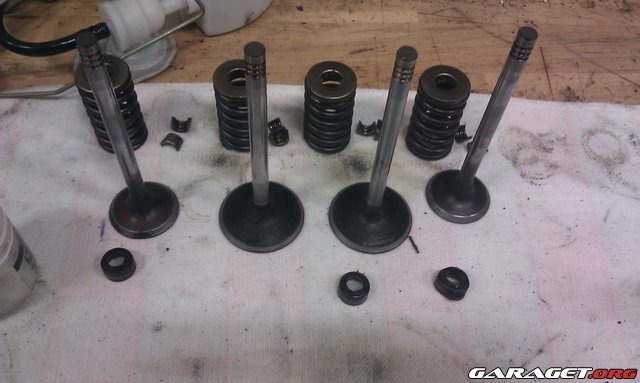

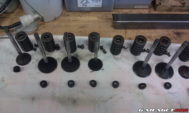

Tog med toppen till jobbet och plockade ur ventilerna
https://www1.garaget.org/gallery/images/113/112782/112782-d188b1af9fdfcf42f41efccbb1a73379.jpg
https://www1.garaget.org/gallery/images/113/112782/112782-8fb40771f06522507b5049661e16026c.jpg
Avgasventil innan
https://www1.garaget.org/gallery/images/113/112782/112782-573e1e44521ae418c2f578f03b088544.jpg
Efter
https://www1.garaget.org/gallery/images/113/112782/112782-8ea58044d7e89bfb321c285a7e084661.jpg
Slipade säten
https://www1.garaget.org/gallery/images/113/112782/112782-b8aa73e578e8d467f02cc2302eb26b32.jpg
https://www1.garaget.org/gallery/images/113/112782/112782-55928ceda4a02962b8b87ed5ba33c30a.jpg
och sen ihop med ventilerna igen
https://www1.garaget.org/gallery/images/113/112782/112782-675e0cfd68cb0941e598fc14388dabea.jpg
https://www1.garaget.org/gallery/images/113/112782/112782-0939b5dcee6aea7ae253b154c5d3639e.jpg
https://www1.garaget.org/gallery/images/113/112782/112782-39e4f9f1da2cb7979d26c2af042ae49f.jpg
Så nu lär det vara tätt och fint wink

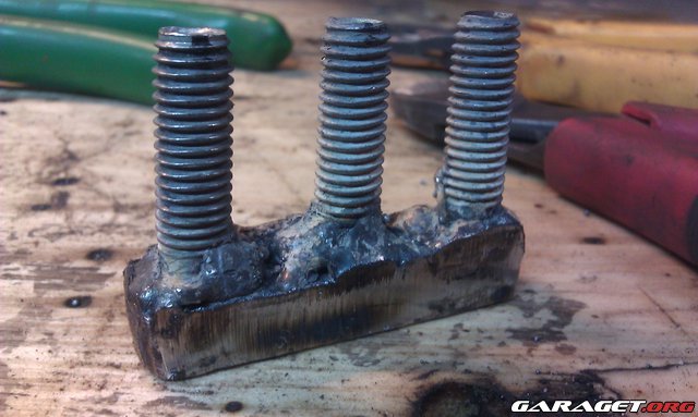

Har också beställt nya pinbultar och muttrar till grenrör/insug
Generatorn har fått sig en renovering med nya lager och kol, har även putsat upp utsidan och lackat till drivhjulet
https://www1.garaget.org/gallery/images/113/112782/112782-b737c15ffd02d47537dc3320b569743d.jpg
Hade tyvärr ingen före bild hmm

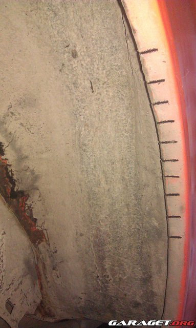

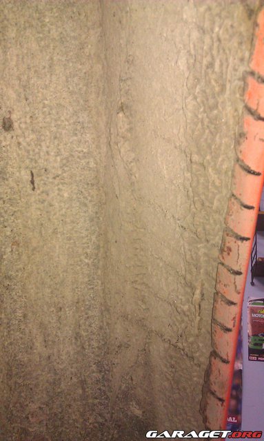

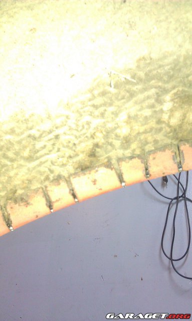

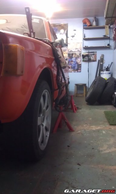

Sen har jag börjat fixa skärmkanterna bak för att få plats med 17" fälgarna smile
https://www1.garaget.org/gallery/images/113/112782/112782-8dcc0d4d09004825f355a713a88013f3.jpg
Skärmkanter är bytta sen innan med det har använts mkt spackel tyvärr så att valsa var inget försag..
men hittade en lösning på det ändå smile
https://www1.garaget.org/gallery/images/113/112782/112782-e41984a181a25593798cb4c7c33bcb6d.jpg
kapde först ur en sen knackade jag upp kanten inåt
https://www1.garaget.org/gallery/images/113/112782/112782-c24eddc35c9485541d1636addf8c2326.jpg
https://www1.garaget.org/gallery/images/113/112782/112782-be5ade9cbd5ff247135f4a204dff487e.jpg
Så nu finns det gott om plats för fälgarna wink
https://www1.garaget.org/gallery/images/113/112782/112782-3a72b00a3cbb118aa01d60ecda3ccaed.jpg

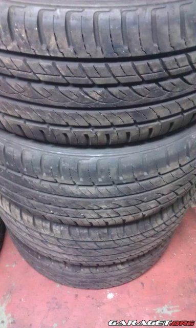

Har också lyckats få tag i sommardäck till fälgarna, det belv begagnde 215/40 r17
https://www1.garaget.org/gallery/images/113/112782/112782-a463782fb10006cabbb5f3df57eb7eb3.jpg

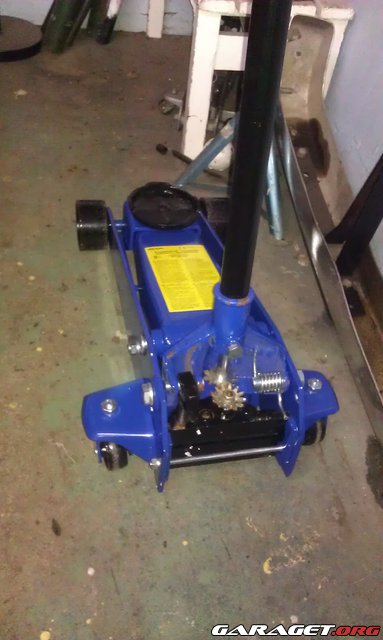

Idag var jag och köpte mig en ny domkraft med pga att den jag har inte lyftar alls högt
https://www1.garaget.org/gallery/images/113/112782/112782-5ab772643d7d36979afee14bac8fa3fa.jpg
