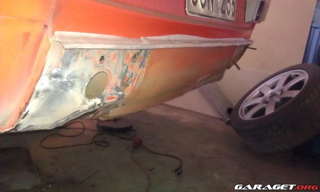

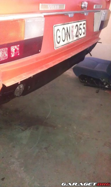

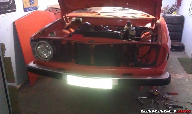

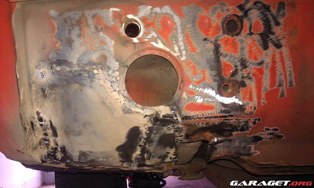

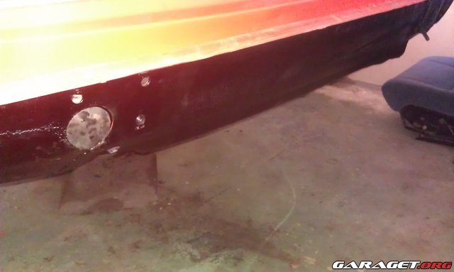

Tog bort dragkroken och stötfångaren bak för att lacka kroken, hittade även lite rost bakom där men det var lätt fixat smile
https://www1.garaget.org/gallery/images/113/112782/112782-a03494f907f955ee0712421cc973cf42.jpg
https://www1.garaget.org/gallery/images/113/112782/112782-8d05b5cebaf515c57eb2f80a2fbeb7a1.jpg
Slutresultat med underredsmassa på laggd smile blev det eftersom att det inte syns sen när krocken och stöten är på plats

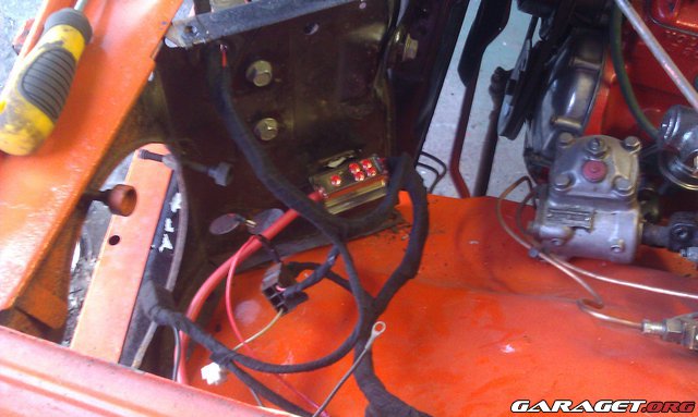

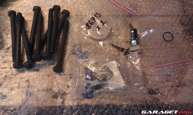

Fick äntligen hem mina efterlängtade delar till bilen i torsdags, det innehöll fjäderringar till växellådan, topplocksbultar och nya lås till dörr och bagagelucka smile
https://www1.garaget.org/gallery/images/113/112782/112782-44505217d86f73925bf777fdcc73b1b6.jpg

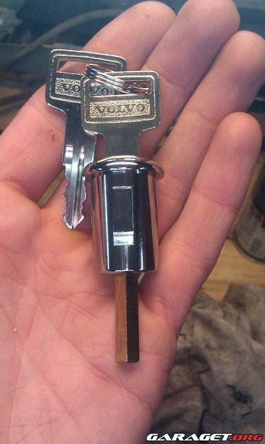

så nu är låsen monterade i bilen så det äntligen går att låsa den
https://www1.garaget.org/gallery/images/113/112782/112782-822e965fe327a473aad902cdbbc375ca.jpg

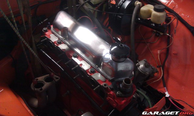

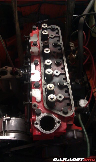

Har också fått på topplocket idag och justerat in ventilsåpelen
https://www1.garaget.org/gallery/images/113/112782/112782-2cdb18b34d8a75c1a3b4afb6db3ab762.jpg

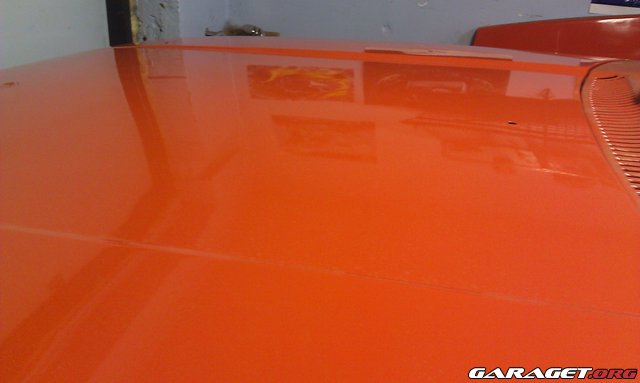

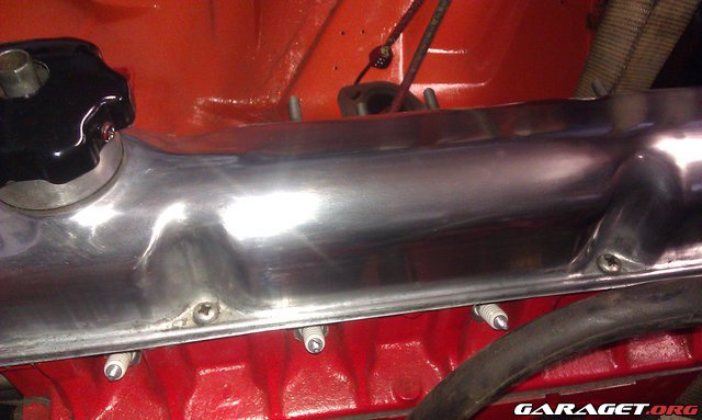

När jag ändå hade borta allt igen så tog jag ventilkåpan och polerade den nogranare denna gången (blev helt bra första gången smile
https://www1.garaget.org/gallery/images/113/112782/112782-973dd6d559fcaa0824ed1376e4a32e50.jpg
Men denna gången blev det bra mycket bättre big_smile
https://www1.garaget.org/gallery/images/113/112782/112782-ed84859ed23882d047e60ee11f96c50b.jpg

TobiasEkstranD skrev:
ska göra samma typ av lösning på valsning på min 945a smile
Ja det blev rätt bra på min, kanske inte bästa lösningen men det funkar smile
yepp sprak din lack någe smile ? värmde du eller banka du försiktigt ?
103 Inlägg
14 mars 2013
Snyggt big_smile
127 Inlägg
14 mars 2013
Jag knackade upp kanten försiktigt, på ena sidan var det inga problem men på andra sidan sprack det lite pga mkt spackel hmm så är det bara lack är det nog inga problem men spackel är inte så töjbart tongue

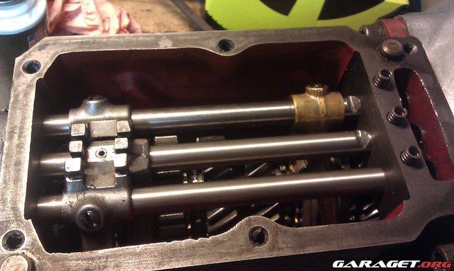

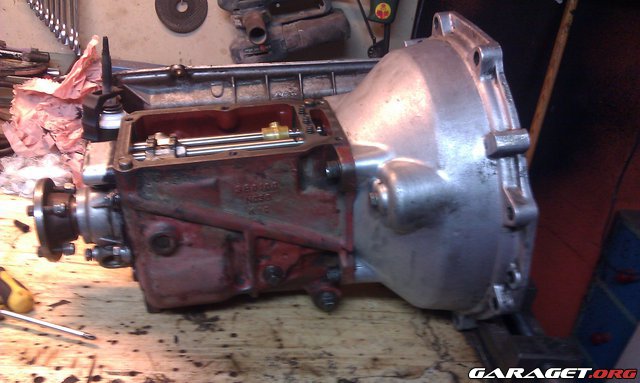

Nu går det undan i garaget big_smile

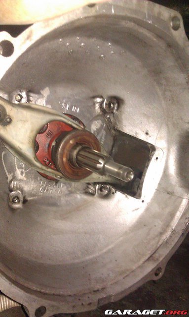

Har fått ihop lådan som krånglade men bytte två fjädrar i ådan så nu funkar den som den ska wink
https://www1.garaget.org/gallery/images/113/112782/112782-29e0c21d294e3b452d498e97b302ad08.jpg
Det var lite klurit att få ihop lådanb med alla lösa nållager men tur man har jobbarkompisar som har meckat m40 innan wink
https://www1.garaget.org/gallery/images/113/112782/112782-d4cf0fdb3a911505f3e22658b01c74ee.jpg

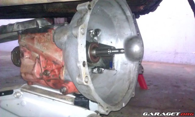

Har även bytt packboxar i växellådan så nu får vi hoppas den håller sig så här fin , hade ju läckt lite innan wink
https://www1.garaget.org/gallery/images/113/112782/112782-8af5a4de31e15a01207704d76c02816d.jpg
https://www1.garaget.org/gallery/images/113/112782/112782-f73c229da7fcd461509d617f3cf9092e.jpg
så såg den ut när jag tog bort den från bilen tongue

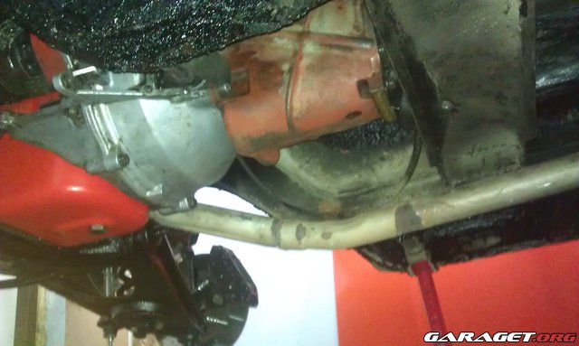

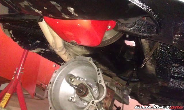

Har också hunnit att montera den i bilen
https://www1.garaget.org/gallery/images/113/112782/112782-186912212798bb1a2616c631d6f4a028.jpg
https://www1.garaget.org/gallery/images/113/112782/112782-0c1ebfafb1b78c7abdd3711d0f4ae82c.jpg
https://www1.garaget.org/gallery/images/113/112782/112782-bdd2bce461a42e6b4c937273ef1f9a1e.jpg

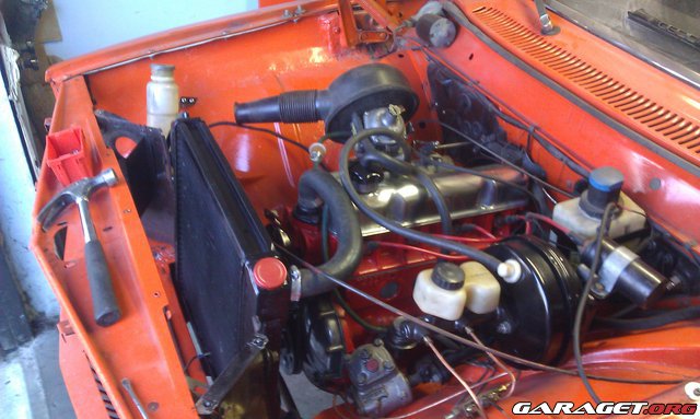

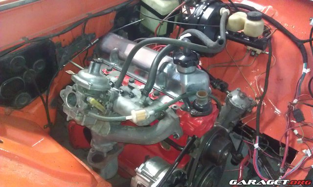

Har också satt dit grenrör, förgasare och alla slangar till motorn så nu är det bara olja till motor och växellåda och kylare och glykol kvar sen är den redo för start big_smile
https://www1.garaget.org/gallery/images/113/112782/112782-da2ae3cfe535fe20d44ba80c81318bd9.jpg

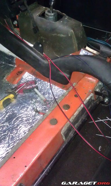

Har dragit lite kablar för högtalare till hatthylla och slutsteg
https://www1.garaget.org/gallery/images/113/112782/112782-247ae74a357f8a37920e834bf0a3298e.jpg

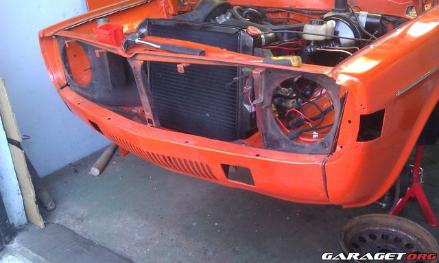

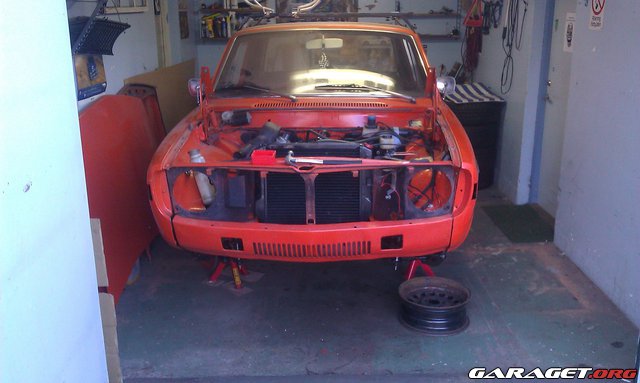

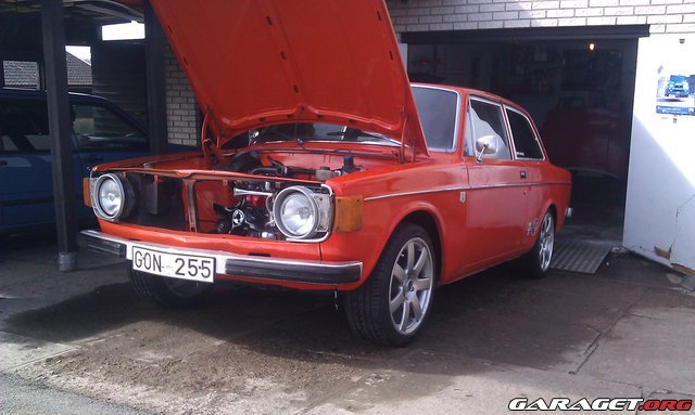

Även fronten är nu på hängd och alla skruvar dragna smile

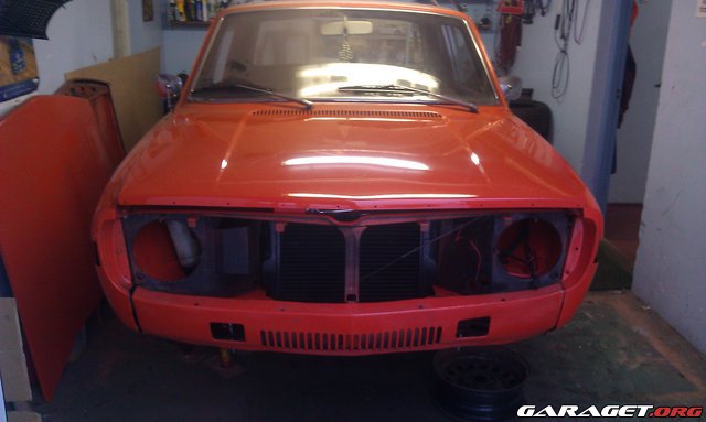

Har också fått tillbaka huven från lack!
https://www1.garaget.org/gallery/images/113/112782/112782-739445580d61169a5759313049a2331f.jpg
Mycket nöjd med resultatet!
https://www1.garaget.org/gallery/images/113/112782/112782-96de426b06d7c6836d83bdfe181efee0.jpg

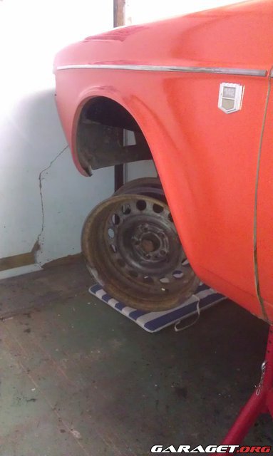

Testade hänga dit mina navvändsa plåtfälgar
https://www1.garaget.org/gallery/images/113/112782/112782-dbdc7f3a684e6767ccc114748de938ce.jpg

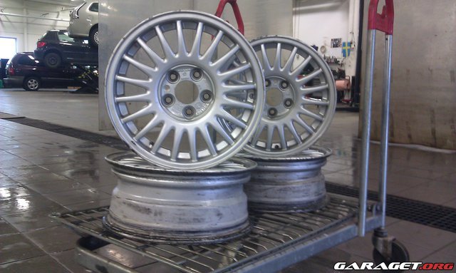

Fick fyra fälgar av en jobbar kompis men de får bli sommarfälgar till 740n smile

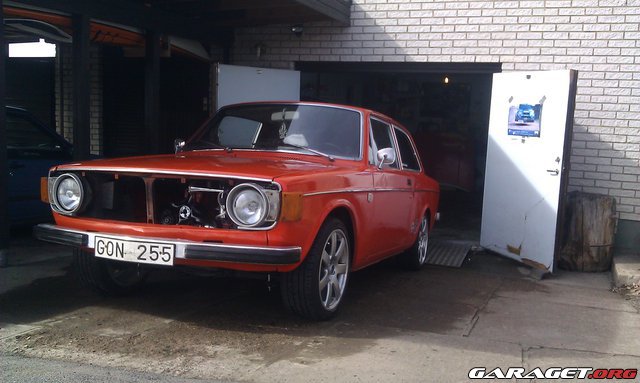

Nu är bilen besiktad o godkänd i 2 år framöver big_smile
Är grymt nöjd med resultatet men färdig blir den nog aldrig wink
https://www1.garaget.org/archive/113/112782/270560/270560-3117237.jpg
https://www1.garaget.org/archive/113/112782/270560/270560-3117240.jpg
https://www1.garaget.org/archive/113/112782/270560/270560-3117242.jpg
