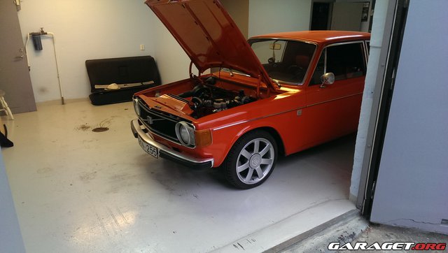

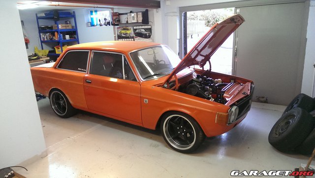

HEJ! smile

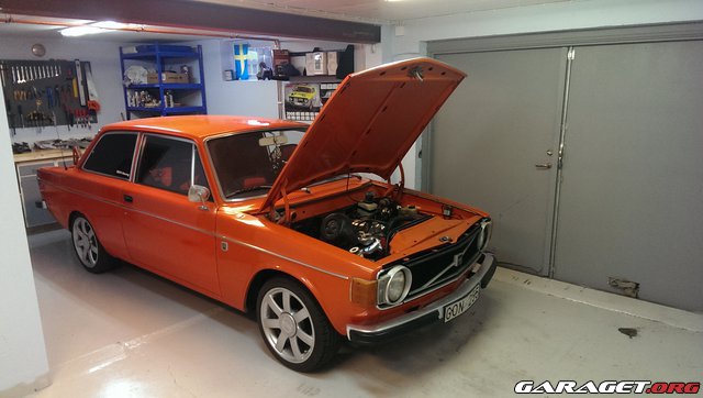

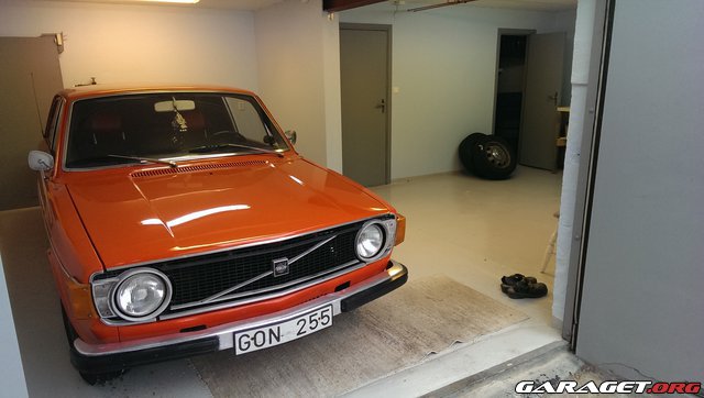

Nu är garaget i princip färdigt bara nån hylla kvar smile
Bilen har stått på vnterförvaring hos grannen så länge men nu har den hittat tillbaka smile
https://www1.garaget.org/gallery/images/113/112782/112782-c1d7a5d2c0bc0dea72ab8053b037614c.jpg

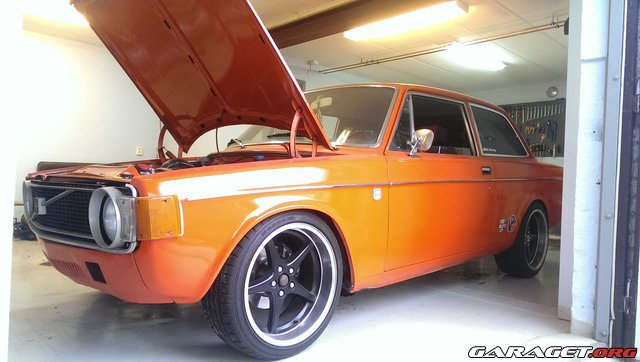

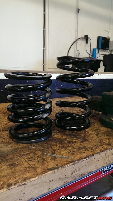

Även pressat ihop fjädrarna för att få den lägre smile
https://www1.garaget.org/gallery/images/113/112782/112782-c037c617e814f2ed964743be47991e15.jpg
Blev lågt och snyggt smile
https://www1.garaget.org/gallery/images/113/112782/112782-ad684651076c78b5a0ca69cc75f2568d.jpg
https://www1.garaget.org/gallery/images/113/112782/112782-dd6573672423587f39d5a9939b31811c.jpg
Inte mycket mer till marken wink
https://www1.garaget.org/gallery/images/113/112782/112782-9ac24813e01e8775588eea3f4b78fcf3.jpg

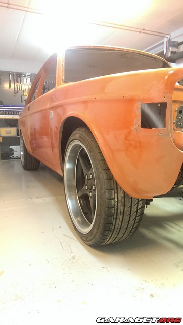

Även testat och montera på 18"arna, blev dock lite väl tajt när man ska svänga så ska valsa skärmarna smile
https://www1.garaget.org/gallery/images/113/112782/112782-c11f213ef01e28abde3a969391d5f877.jpg

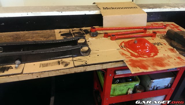

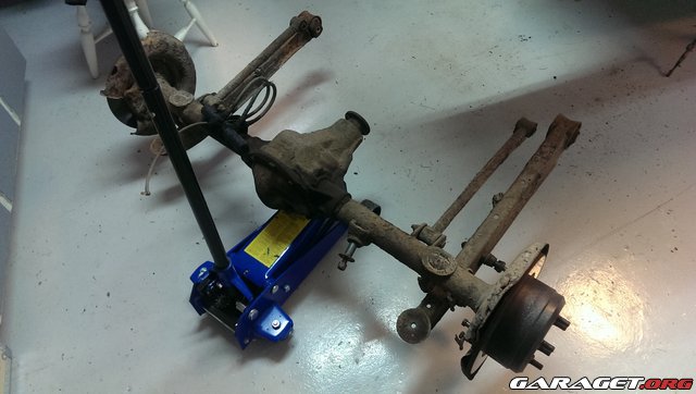

Nu har jag tagit ner bakaxeln för renovering och byte av bussningar
https://www1.garaget.org/gallery/images/113/112782/112782-1b904d1da447a161db162688c2d38ee4.jpg

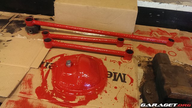

Länkarmar och momentstag är slipade och lackade
https://www1.garaget.org/gallery/images/113/112782/112782-d1345dd8376e6447f6dd93d15bc291cc.jpg
Har beställt bussningar som kommer nu till helgen
https://www1.garaget.org/gallery/images/113/112782/112782-6361cddae3e18b8e82dfc5cd8d0ce5bb.jpg

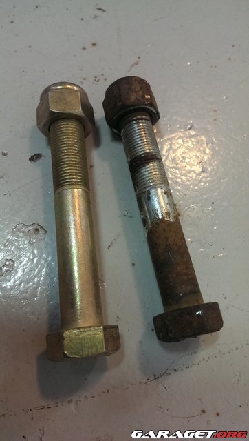

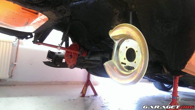

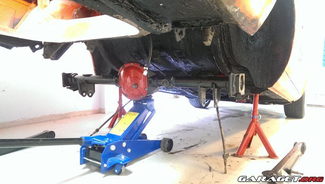

Nu har jag fått ihop bakaxeln och fått den på plats smile
https://www1.garaget.org/gallery/images/113/112782/112782-cfe365d0ce08661abf60363ca5daf16a.jpg
Gott med nya bultar och bussningar smile
https://www1.garaget.org/gallery/images/113/112782/112782-21da08085a179d557e5bde576b73340d.jpg

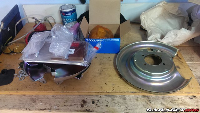

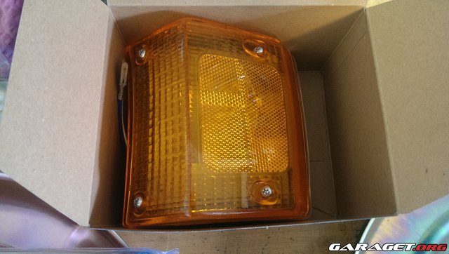

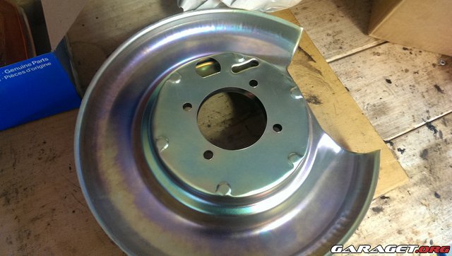

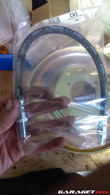

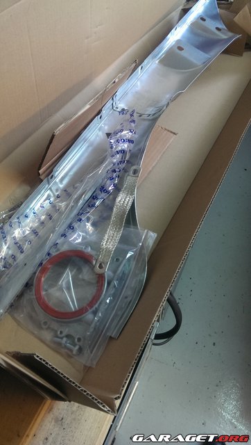

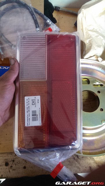

Även fått hem min berställning från CVI
https://www1.garaget.org/gallery/images/113/112782/112782-83638196b649e51653c45dbb59219f16.jpg

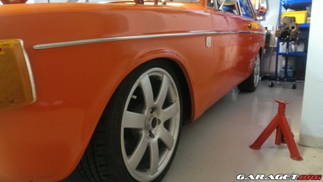

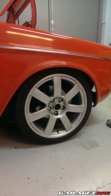

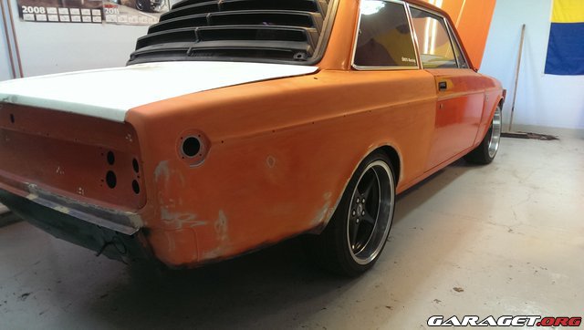

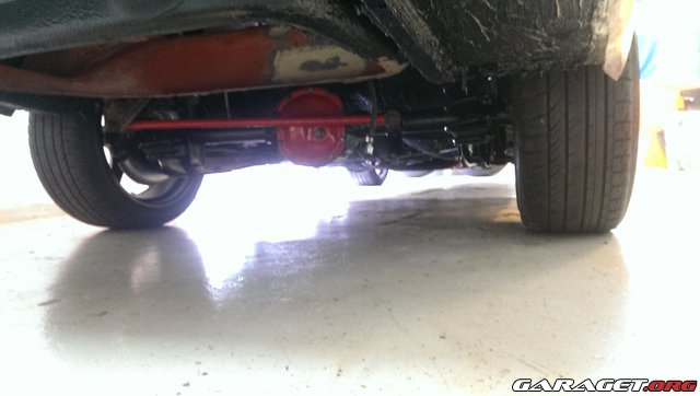

Allt monterat igen smile Grymt nöjd men hur det passade med fälgarna!
https://www1.garaget.org/gallery/images/113/112782/112782-76d09df0b42af41295568cd28d90f057.jpg
https://www1.garaget.org/gallery/images/113/112782/112782-2cd32bd61fa59e3cd4e92f1476d75dac.jpg
https://www1.garaget.org/gallery/images/113/112782/112782-ad6d2cbf249a64d80f289c86d55a16e4.jpg
https://www1.garaget.org/gallery/images/113/112782/112782-7f88f8ef12be72eb02108e98e68edba0.jpg

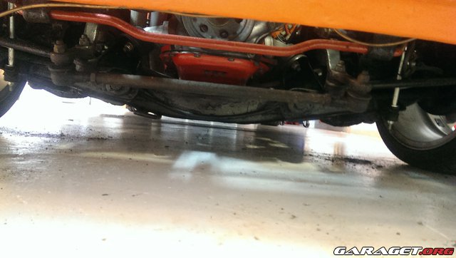

Inte så farligt låg under men lägre blir det inte wink Gött att ha lite spelrum till skärmarna!
https://www1.garaget.org/gallery/images/113/112782/112782-153575888756f939ba8b4ca47ad363ac.jpg
Nu är det bara bromsrör och ett avgasfäste kvar bak att göra, men de kommer senare! smile

blir riktigt fint big_smile får man fråga hur du gjorde för att pressa ihopa fjädrarna? yikes

Ja visst! Jag satte upp fjädrarna i en fjäderspännare och spännde ihop dom samtidigt som jag värmde med induktionsvärmare på olika ställen för att få det jämt runt hela fjädern wink

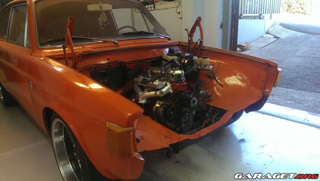

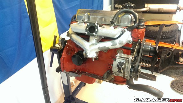

Har lyft ur motorn nu fick hjälp av J-Oblom och Nilsson_10, tack för det! smile
https://www1.garaget.org/gallery/images/113/112782/112782-e71f8373fceee6ae2d057cf0f268ed80.jpg

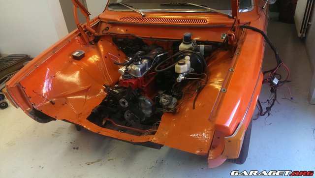

Fronten urtagen för att lätt få ur motorn smile
https://www1.garaget.org/gallery/images/113/112782/112782-cc9840c8ef3a0d441aa130dfa3d2e505.jpg
Motorn är ur smile
https://www1.garaget.org/gallery/images/113/112782/112782-356311e95920edbe55faa4d71bf52cfc.jpg

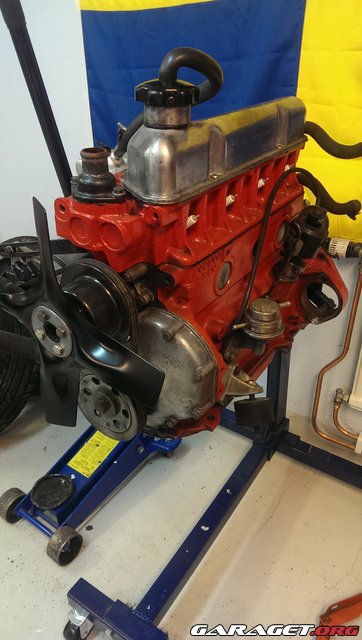

Motorn i stativet smile
https://www1.garaget.org/gallery/images/113/112782/112782-889f18952b86e7416a1c61f68e3d9761.jpg

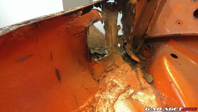

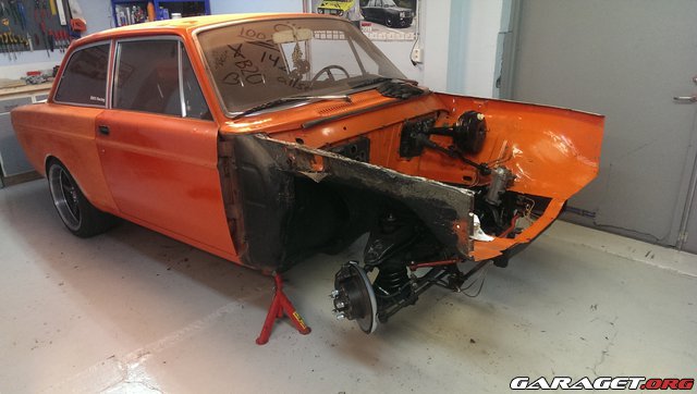

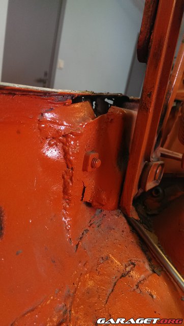

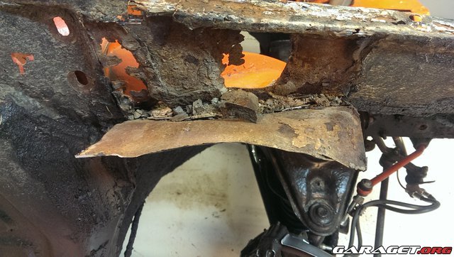

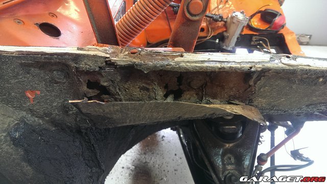

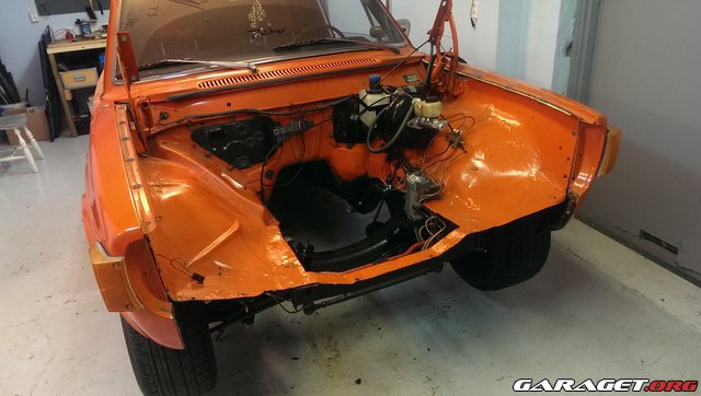

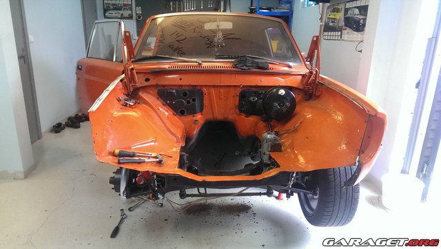

Tog bort skärmarna och hittade lite tråkig rost
https://www1.garaget.org/gallery/images/113/112782/112782-13ee85c730230c63968e8672c5c2b5ee.jpg
Snygg lagning av huvgånggärn
https://www1.garaget.org/gallery/images/113/112782/112782-8740b37e716f91e73771e0db8615e74b.jpg
https://www1.garaget.org/gallery/images/113/112782/112782-699450998a7aaab602efcccd54ad6ca6.jpg
https://www1.garaget.org/gallery/images/113/112782/112782-76d4af29923708e2fa5def795b98abcb.jpg

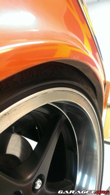

Nere på hjulen och kollar så inte däcken tar i innerskärmarna
https://www1.garaget.org/gallery/images/113/112782/112782-70d2fd9eb617a6e4a98d7ed9b7b88a2c.jpg
Lite justering sen funkar det fint wink

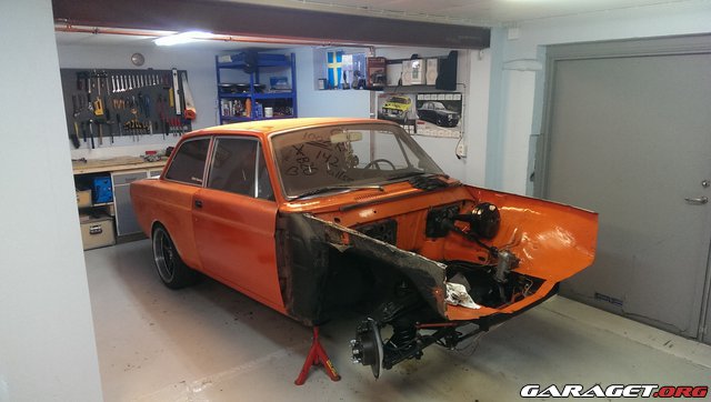

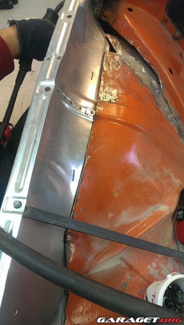

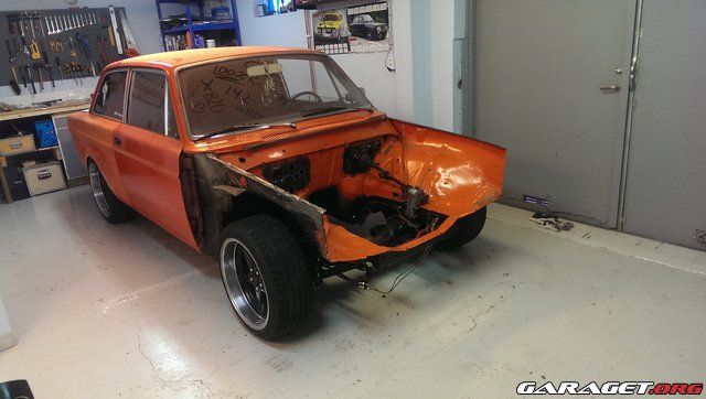

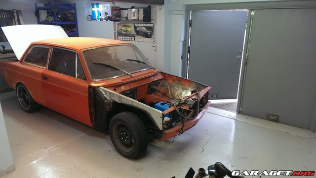

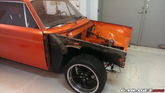

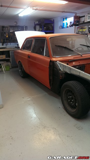

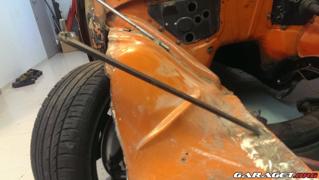

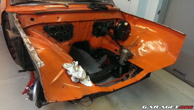

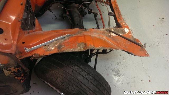

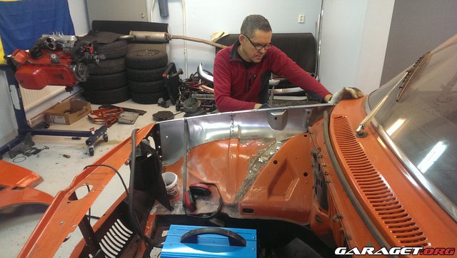

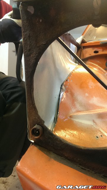

Har bytt innerskärmen höger fram nu pga rost
Här kommer lite bilder smile
Svetsade fast stag för att veta vart den nya skulle sitta smile
https://www1.garaget.org/gallery/images/113/112782/112782-3a9619fd7dd86d40992da241ff0c1573.jpg
https://www1.garaget.org/gallery/images/113/112782/112782-a3e5ed3a0e664a55dc4b41ca4a197c59.jpg
Pappa hjälper till att passa in skärmen
https://www1.garaget.org/gallery/images/113/112782/112782-557ef5aa0eeeb9b59dd78632516355ed.jpg
https://www1.garaget.org/gallery/images/113/112782/112782-a7dfdd27b21c150a16b40e0e2f47dd7e.jpg
https://www1.garaget.org/gallery/images/113/112782/112782-3501886b6da0b96cae8b3f88746c5f6d.jpg

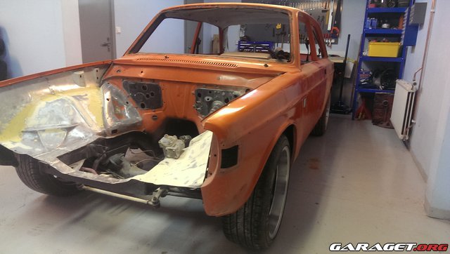

Skärmen på plats smile
https://www1.garaget.org/gallery/images/113/112782/112782-97effcae7e3e5bd1712613e0a54f4b01.jpg
https://www1.garaget.org/gallery/images/113/112782/112782-54b1a2ca9bb72b4d3b6e8397d3161ddd.jpg

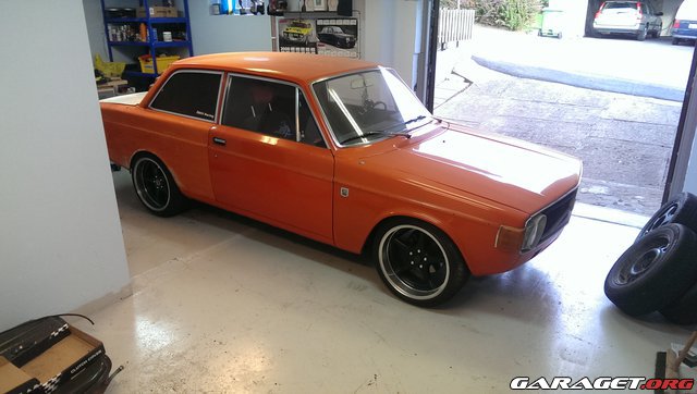

Det funkade ganska bra, fick justera lite å egenhand ändå. men det blev bra smile
Här är bild på det
https://www1.garaget.org/gallery/images/113/112782/112782-618c232d01d367d5fe095f6640ce9edd.jpg

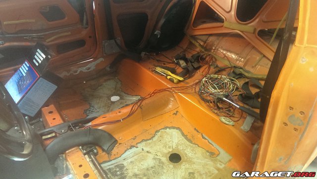

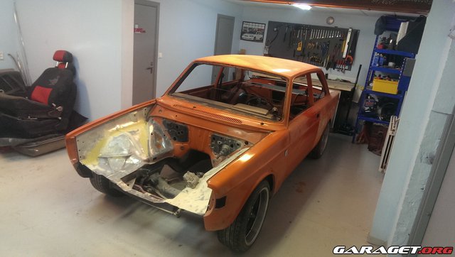

Har tagit ur den mesta inredning
https://www1.garaget.org/gallery/images/113/112782/112782-f286bc5a1dc4d3a438bc84e8fd5f05fc.jpg

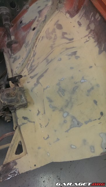

Även skrapat bort all lös massa på golvet och ska lägga ny ljuddämpning och rostskydd invändgt
Vänster sida av motorrummet färdig spacklat
https://www1.garaget.org/gallery/images/113/112782/112782-2d7731ed035dba3b5400680b53f564bf.jpg

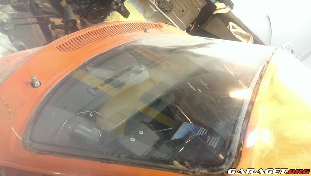

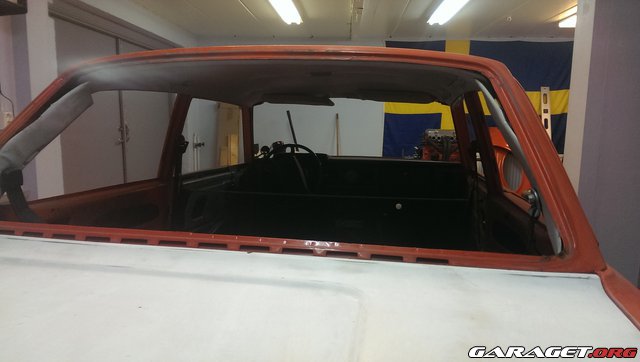

Tagit ur fram och bakruta
https://www1.garaget.org/gallery/images/113/112782/112782-69cb4811e5c16fe4ed38e63ea46fcf61.jpg
https://www1.garaget.org/gallery/images/113/112782/112782-c7bbee8c3879a7cee84491c349c0f0b3.jpg
Framrutan ska bytas för den är ganska sliten. Bakrutan urtagen bara för att komma åt att lacka överallt.
Testat hänga på särmarna och kolla så de passar rätt
Höger sida
https://www1.garaget.org/gallery/images/113/112782/112782-c26f6559ec0428b78e614199229edb83.jpg
Vänster sida
Överblicksbild
https://www1.garaget.org/gallery/images/113/112782/112782-b385980fd9990af7e8ba48e2147cd08b.jpg
