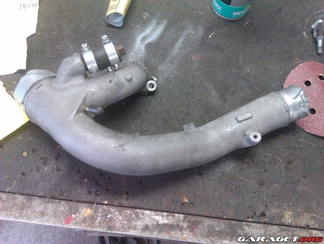

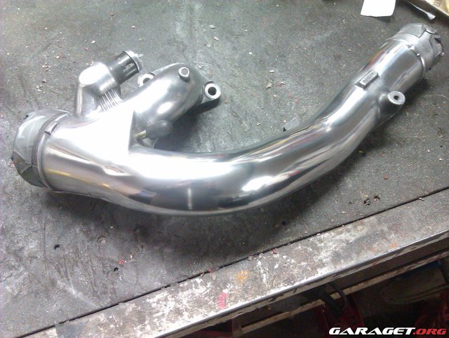

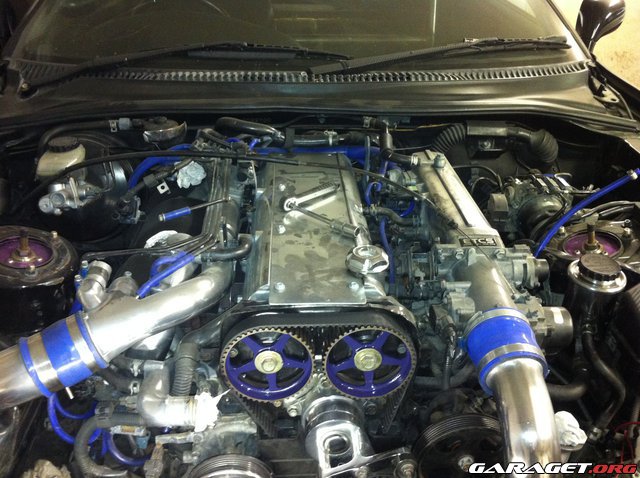

Så nu har det hänt en del sen jag skapade tråden. Bara jag som har varit dålig på att uppdatera men det ska jag bli bättre på nu när jag väl kommit igång! Började ju med att plocka ner insug och tryskrör mm. i motorrumet som helt klart behövde slipas ner och poleras smile  Här kommer lite smakprov på de wink
https://www1.garaget.org/gallery/images/117/116667/116667-8611009b057ea670ddb1ea0c4c0bc538.jpg
FÖRE: ser ju inget kul ut detta:P
https://www1.garaget.org/gallery/images/117/116667/116667-2216c22f15b01cbf68891576b30e9c83.jpg

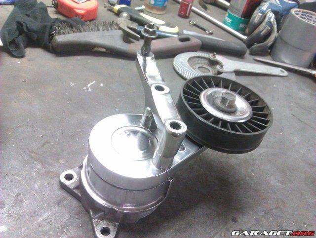

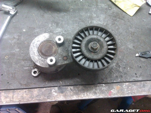

Remmspännaren har nog alldrig fått känna på autosol den heller tongue
https://www1.garaget.org/gallery/images/117/116667/116667-d4aafb939b24361a0ef547b8d35d9059.jpg
Efter en stunds slipande och mycket gnugg med trasan så börjar det likna något wink Detta har gjorts på alla rördelar nu smile
https://www1.garaget.org/gallery/images/117/116667/116667-5fd63e40e6a37c3cc5df67be73a2c152.jpg
Helt klart en förbättring enligt mej iaf smile

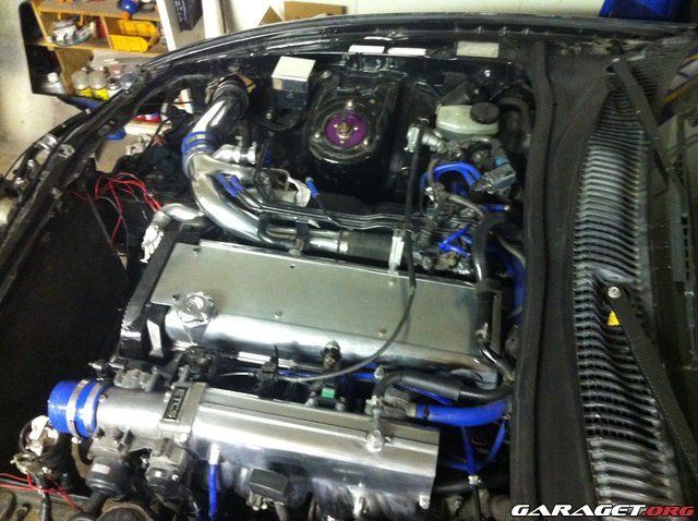

Så nu är det tid för lite ny uppdatering igen då det har hänt lite grejer sen sist smile
https://www1.garaget.org/gallery/images/117/116667/116667-bfdebddad7e7b506492119784885edb8.jpg
det börjar ta sig i motorumet smile

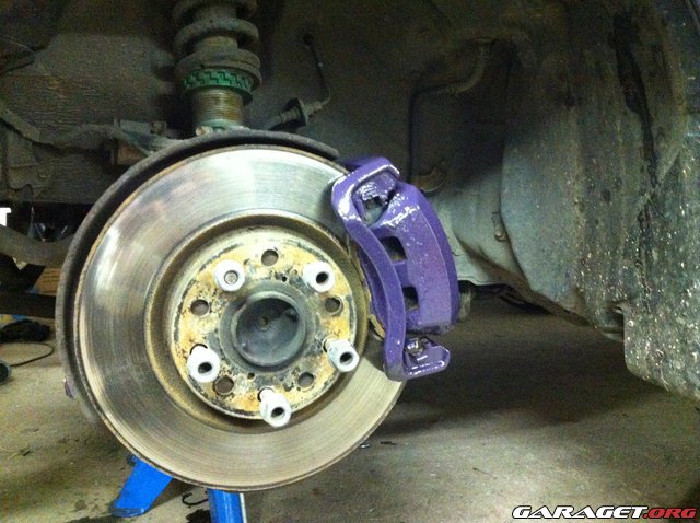

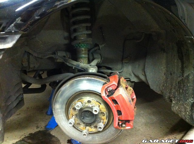

Nu är det mästa som skulle poleras på platts igen i motorummet men finns fortfarande delar kvar att fixa till men det tar jag inte just nu för alla större delar är klara nu. Rästen kan man ta och lossa å puttsa lite på när man inte har nått annat för sej smile Gjorde även en ny tändkåpa så att ovankant på kamdrev och rem syns. även lite snyggare än den i plast smile
Bromsoken har fått sej ny färg nu också. Dom var som bilden visar röda innan och jag vill ha lila i stället för tycker det är fränt mot det svarta och ger en lagom brytning mot det svarta. Dock var det inte så lätt att få tag på lila bromsoks färg... letat på va jag kan hitta alla sidor som har det men ingen har lila. Då får man komma på nått annat sätt att lösa det på . Då slog det mej att varför inte blanda själv?? röd+blå=lila big_smile och varken blå eller röd är svårt att hitta så de var ju bara att blanda fram den lila jag ville ha en måla smile
https://www1.garaget.org/gallery/images/117/116667/116667-d7b75986fb9974e5a510e924590932e2.jpg
innan
https://www1.garaget.org/gallery/images/117/116667/116667-0f6614e19be8556773d489cee5c4e8c0.jpg
så blev det med den egenblandade lila färgen smile

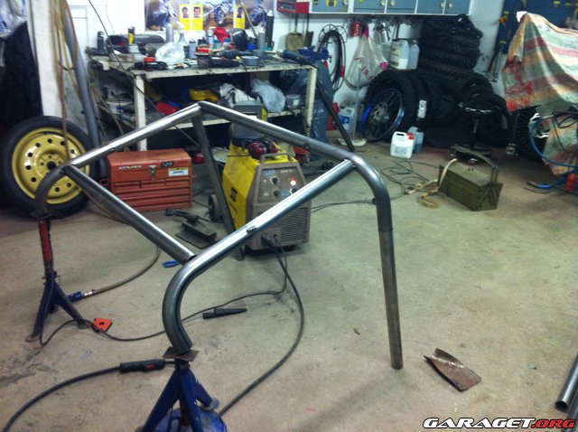

Det jag håller på just nu är att bygga halvbur. Bilen ska inte tävlas med på bana utan det är mest för showsyfte så därför bygger jag själv i stället men så likt en "köp bur" som möjligt med stag och infästningar  mm. Tycker själv att desto mer man har byggt och gjort själv desto roligare är det när allt väl är klart smile
https://www1.garaget.org/gallery/images/117/116667/116667-bd1889bdf35bfdfc7af06639b9671218.jpg
stommen till halvburen som just nu är under konstruktion smile

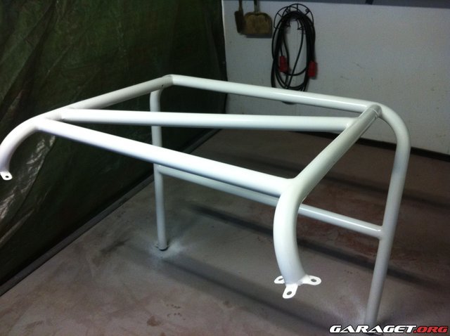

Sådär nu får det bli lite uppdatering igen. Har inte hunnit göra så jätte mycket sedan sist pga. att jag har fått riva ner bakvagnen på min e30 också för måste sätta i nya bussningar då dom är totalt slut:P Men lite har allt hänt på supran me smile Buren är till 99% färdig svetsad och inpassad så att den passar perfekt i bilen.
https://www1.garaget.org/gallery/images/117/116667/116667-ea8bf51e15b3fa33e614935b245c91ef.jpg
Såhär ser det ut nu, ilyft som den ska va när den är helt klar. Det som är kvar nu är att svetsa fästena som den ska skuruvas i golvet och hjulhuset med. Den är även delad i två delar precis som en vanlig skruvbur så det räcker med att plocka ur en stol för att få i buren vid besiktning. Sen är det bara att lacka den och den ska bli i någon snygg vit. Finns en anledning till att den ska vara vit då jag har kickat lite på vilka fälgar det antagligen blir smile Så bilen kommer gå i svart, vitt och lila detaljer. Även beställt FIA godkända QSP 4-punktsbälten wink

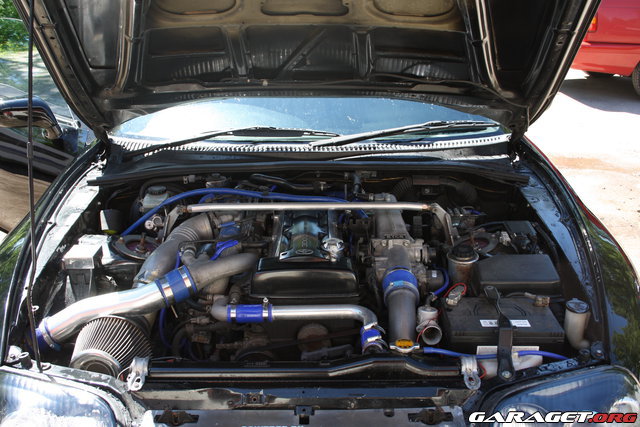

liten bild på motorn framifrån me, behöver nog dammas av lite va?? hehe ;P

Så nu är buren klar och monterad ! blev nöjd med resultatet av den smile
Väntar dock fortfarande på att bältena ska komma så jag kan hänga i de me.
https://www1.garaget.org/gallery/images/117/116667/116667-7c597695b19a4051761f6097da1842e0.jpg
Precis när den var nylackad. blev "bmw alpine vit 2"
https://www1.garaget.org/gallery/images/117/116667/116667-cba2e4cba4ea1c257bdfb7f51e02300f.jpg
Så blev det tillslut då smile den sitter fast med stora bultar genom golvet och hjulhusen.

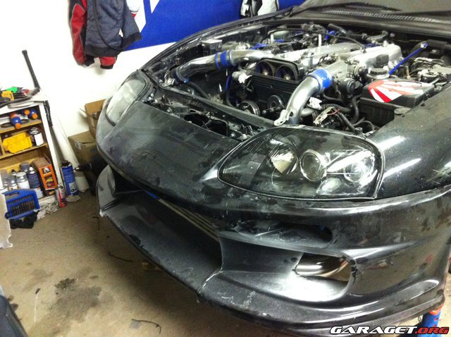

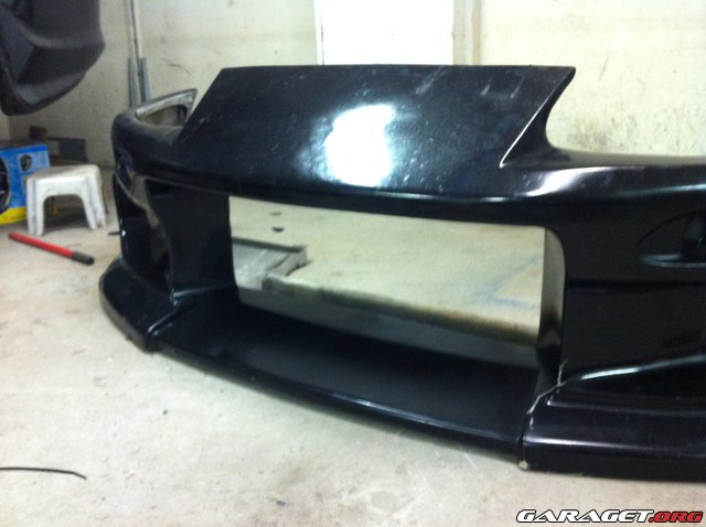

Det som står på tur nu är att göra i ordning Do luck fronten som kom nu i veckan. Bytte bort orginalfronten mot en Do luck som behöver en del jobb. Det blir en del ny glasfiber som ska gjutas för att förstärka upp och laga dom ställen som är trasiga samt spacklas och slipas och på med ny lack. Men först och främst ska det kapas och filas för att passformen ska bli bra som man alltid får göra med glasfiber prylar smile Gjorde lika dant med Rs fronten som jag hade på golfen innan så vet ju hur jag ska gå tillväga så det ska nog inte bli några problem smile
https://www1.garaget.org/gallery/images/117/116667/116667-8d7351ab5530b7d4b6cfa465a9cb9669.jpg
så ser den ut, så med lite jobb så kan den bli bra.
https://www1.garaget.org/gallery/images/117/116667/116667-c8965e071afb787a31a5de767310c22d.jpg

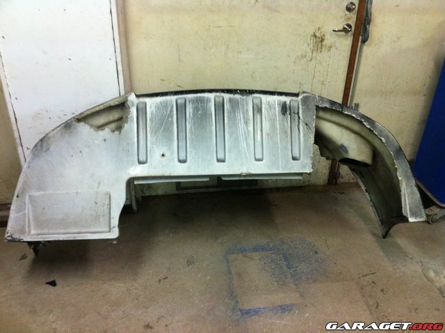

Skicket på undersidan visar ju tydligt att den har vart ute och åkt förr tongue Hela den delen är bortkapad nu för såg ingen annledning att ha så mycket överflödigt som ändå inte gör någon nytta och kommer även att förstärka på nedkanten med glasfiber så att det kommer hålla ändå smile
https://www1.garaget.org/gallery/images/117/116667/116667-c0759fd1d6db30ea304c7408616b7037.jpg
kapa lite , provmontera ,kapa lite till, provmontera , kapa igen och provmontera . bara hålla på så tills det passar perfekt överallt innan jag ger mej på och plastar på dom ställen det behövs . Sen är det bara att montera och finjustera igen innan slipning och lack smile
