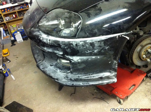

Så nu har det hänt en del med bygget igen. Har grejat många timmar för att bli nöjd med passformen på fronten. det har gått åt en del glasfiber och polyesterplast för att förstärka och göra om kanter och skarvar mm. även kapat bort en hel del i dom nedre luftintagen för att intercoolern och tyckrören ska få platts då det inte ens gick att få på fronten från början. Även gjort riktiga fästen på baksidan av den så den ska sitta snyggt och ordäntligt. smile
https://www1.garaget.org/gallery/images/117/116667/116667-c39c59b69da5acfbeec29a565b4da66a.jpg
Fronten börjar hitta sin rätta platts

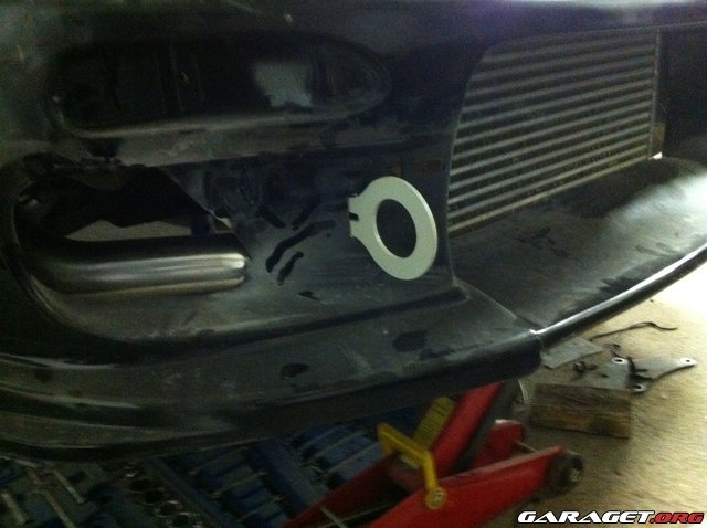

Har även monterat en QSP dragögla i fram som ska sticka ut ur fronten. Var jäkligt smidigt på supran då den passa rakt i hålen till orginal öglan som sitter gömd bakom fronten. Hoppas att jag inte ska behöva använda den för ofta , men de ser ju fränt ut wink Den fick såklart samma vit som störtburen i stället för röd som orginal.

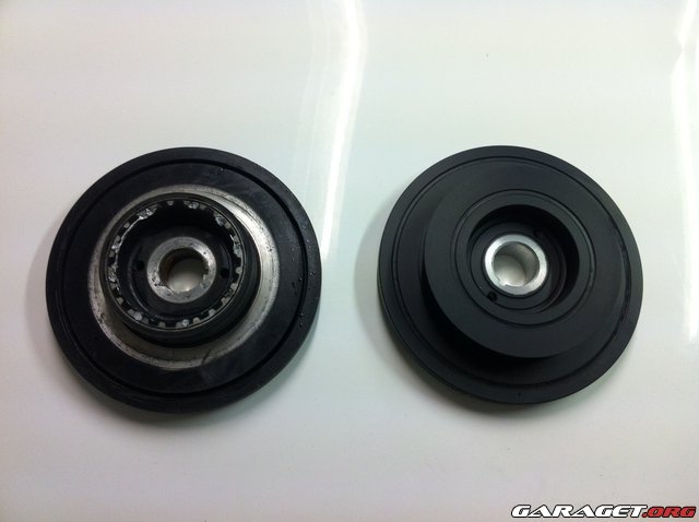

här har vi slutet på förra sommaren.. svängdämparen gick åt hälvete tongue men ny och fin monterad nu
Till er andra som kör supra så rekomenderar jag starkt att byta den strax innan 15000 mil för då går dom sönder, vet ett par supror till här i området som råkade ut för precis samma sak förra sommaren vid ungefär det miltalet. Har man otur så kan det slå sönder så mycket när vulkningen släpper så remskivan flyger av sad

brorsan gick sönder vid 7000 mil. han hade turen att starta bilen å lägga i backen så hoppa den bort.
ser ut som du köpte original å satte dit?
han köpte en skiva för 5000:- som är livstidsgaranti på big_smile suget att ha det lilla extra hehe

Okej ja det är lite lurigt med dom där tongue ja hade precis varvat ur på 3an när min lostnade så höll ju på att skita ner mej när de braka till under huven tongue Köpte min på Jspec så de är en kopia på orginalet smile
