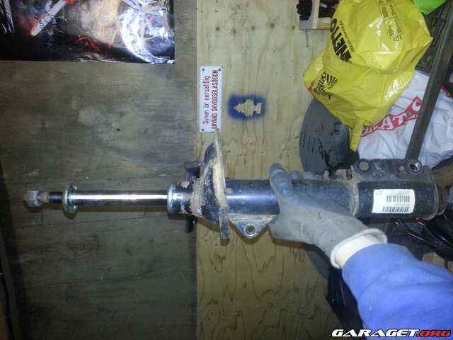

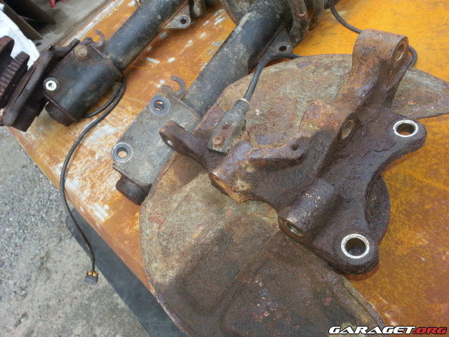

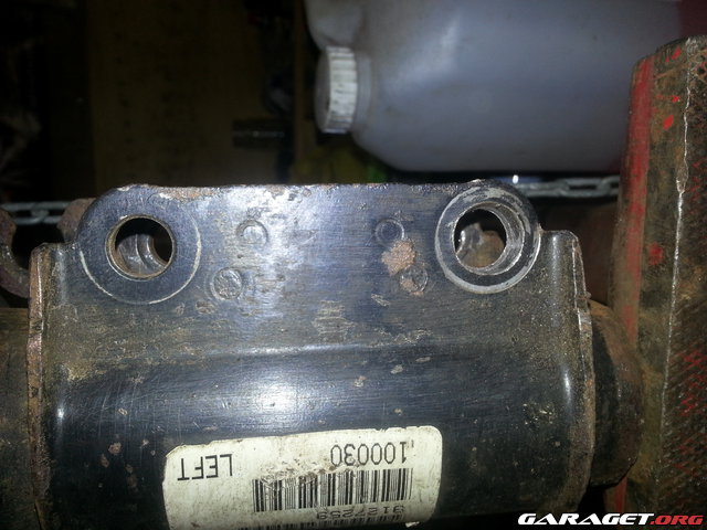

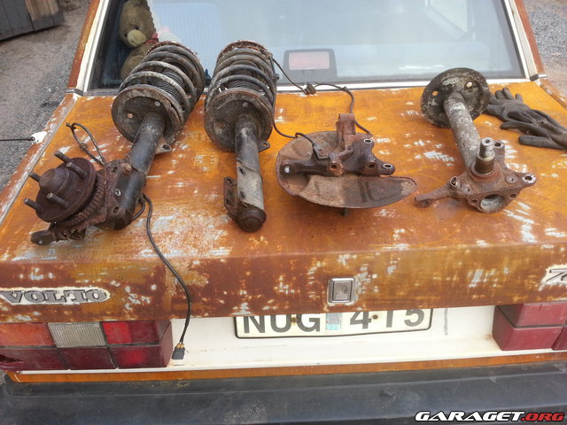

Köpte 2 stycken fjäderben å spindlar från en volvo 960.dessa är delbara med 2 skruvar och på så vis kan man få ställbar kpi-vinkel genom att fila upp hålen. det var i första hand spindel som jag behövde, då det i framtiden blir coils, men denna sesongen blir det 960 fjädrar/dämpare. jag trodde 960 hade insatsdämpare, precis som 940, men i själva verket är spindelfäste å fjädertalrik påsvetsat på en stabil dämpare. allting var väldigt fräscht och kommer ifrån en kompis bil. men spindlarna ska blästras.
över till bilder:
https://www1.garaget.org/gallery/images/148/147328/147328-718b6867172fc8fa127a610d63f61b30.jpg
960 allt till vänster, 940 till höger
https://www1.garaget.org/gallery/images/148/147328/147328-1c55588057fd50cb440bb72d3e0427be.jpg
https://www1.garaget.org/gallery/images/148/147328/147328-b8bf4faee3469cfb0a062627c9a609ec.jpg
nedersta hål upptagna 2mm

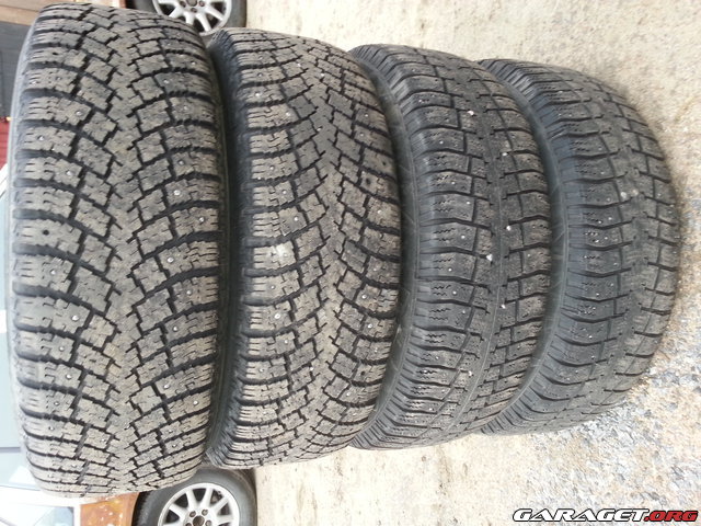

hade flax å fick 4 vinterdäck, dubb kvar å hyffsat mönster, blir å navvända ett par 15-tummare till vinterbilen smile

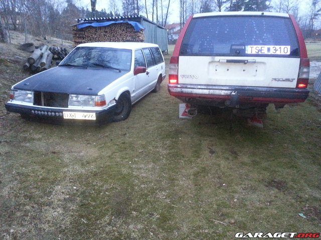

sedan en sistabild på mina 2 andra "skrotbilar" den vita har i de närmsta satt sig i marken, 3cm markfrigång, den röda är smälld i fram, men tokfräsch å utrustad med taklucka, elhissar å backspeglar, blir å ta delar å bygga ihop en fin smile

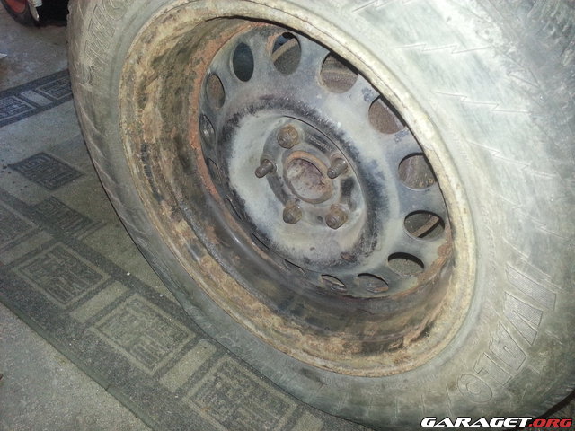

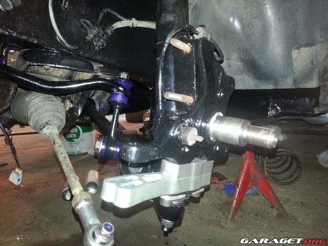

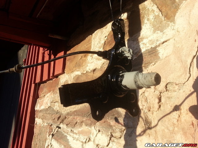

De som gjorts sen senaste uppdate är att spindlarna och krängarstag blivit blästrade lackade med zink och hammarlack. provade också på skoj att centrumvända en 15" fälg, blit grymt nice men för mkt jobb. ska köpa mina fälgar imorgon, 17" plåtisar som ska centrumvändas och breddas, men det lämnar jag iväg smile
https://www1.garaget.org/gallery/images/148/147328/147328-4c2768769e810fd406855bf5f7ed7593.jpg
spindlarna
https://www1.garaget.org/gallery/images/148/147328/147328-1ce765817944ec12da45a898bd070397.jpg
centrumvända fälgen, rostig som fan men såg ballt ut på rusty 740in med valsade skärmar, den är förövrigt såld
https://www1.garaget.org/gallery/images/148/147328/147328-4c2a4f915f4b5a756162b721f4d1d244.jpg
spinlarna på plats tillsammans med distanskittet, blir najs som faan! big_smile
