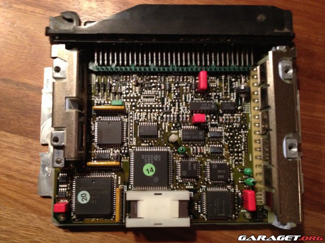

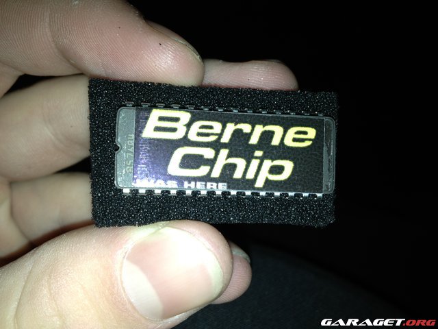

Nu har jag fått chippet big_smile lågbränsle chip som ska ge ca 17 HK och 30 NM beroende på hur pass bra motorn mår.
Killen som har gjort det jobbar åt bmw motorsport i tyskland, så om någon är sugen på ett specialanpassat chip så är de bara säga till smile

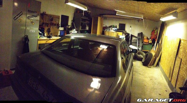

Då har man fått in bilen i garaget efter att varit på tippen ett par vändor.. nu har man nån stans och vara i vinter iaf big_smile

Fan va nice smile hur monterar man det? och pris typ smile
Har inte satt i det än men jag har ju Bosch boxen och då ska det bara vara att öppna boxen och plugga i Chippet. Ganska simpelt. Men har man simens måste man skicka hela boxen för då är det lite mer jobb ;p
Han tar runt 2 000 tror jag, inte riktigt säker för jag betalade inte fullpris smile
Men kommer lägga upp bilder på det snart hur man gör så då kommer du se om du följer smile

Har monterat Chippet nu, riktigt simpelt!
Kommer upp bilder på det ikv!

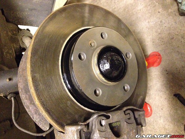

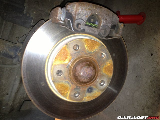

skulle snygga till lite men blev inte nöjd, passade inte med svart så det blir att polera hela.
Före
https://www1.garaget.org/gallery/images/183/182147/182147-cbf15110dc2021ecc3cae4b2f2e61a22.jpg
Efter
https://www1.garaget.org/gallery/images/183/182147/182147-f3af31bb2b3d1b2550e470eac917b39e.jpg

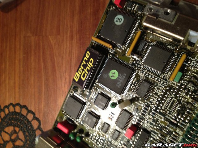

Passade även på att sätta i chippet! Det gick riktigt smidigt. smile

Tyvärr så startar inte bilen, nått strul med Chippet. Kan ha skadats vid leverans så jag väntar på ett nytt nu smile
Det ska göra mellan 17 - 20 hk och va 35 Nm. Min flickväns bror fick sitt chip och vi slängde i det och det funkade, och den var mycket mer varvvillig! Så man känner skillnad smile han har en 328a så han fick mer ut ca 310 Nm

Tjena! då har jag snackat med killen som fixade chippet och han sa att det var ett par e36or som hade en spärrad box där man behöver lägga in nyckelkoden från originalchipet till trimchippet! så idag ska jag ta och skicka iväg både original och trimchip och vänta på att det ska justeras! Så snart gåre fint smile

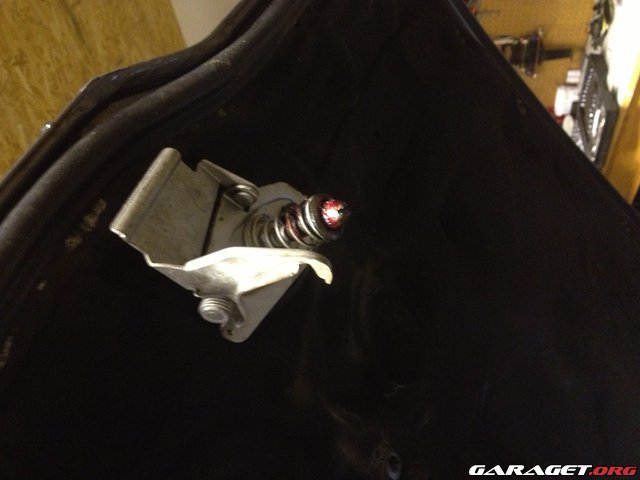

skickade på ett sportluftfiler idag, betydligt snyggare än originalburk. smile
lackade även huvfästena svarta.  cool
https://www1.garaget.org/gallery/images/183/182147/182147-3f0270730be45867acb88b5de67f12d5.jpg
före
https://www1.garaget.org/gallery/images/183/182147/182147-39de45afd9be51fccc84ef9d8826eb7e.jpg
efter
