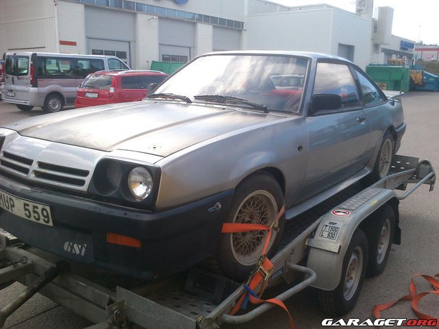

skönheten är en Opel Manta gsi -87 som ska fräschas upp och snyggas till.
när den införskaffades var det inte direkt någon skönhet :
https://www1.garaget.org/gallery/images/34/33339/33339-0c044f4fb4067f62db1c1db777805188.jpg
men det ska det bli ändring på wink

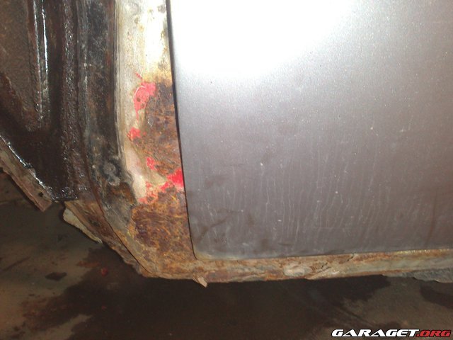

den revs snabbt ner för att kollas upp rostmässigt och så.
https://www1.garaget.org/gallery/images/34/33339/33339-919b0b535032cea02e26c6a4426ddd18.jpg

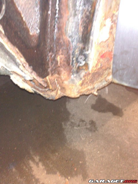

det var ju inte världens gladaste överaskning att kolla inunder bilen...

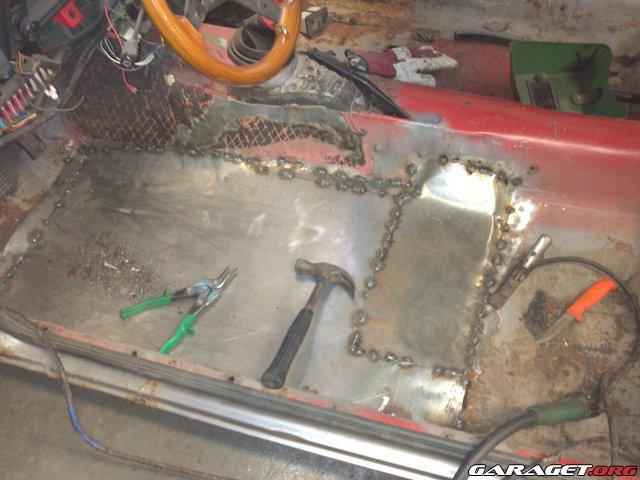

vettefan vart jag gjort av före bilden men här är iaf en bild på golvet mitt i rostlagningen tongue
https://www1.garaget.org/gallery/images/34/33339/33339-2339047c37f7c91ba2b6c868400c2f39.jpg

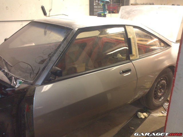

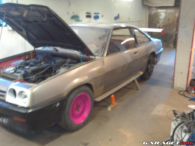

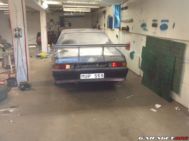

lite bilder på hur han står just nu :
https://www1.garaget.org/gallery/images/34/33339/33339-ad850c4ef5511db7b3041bff9ea4cf5c.jpg
https://www1.garaget.org/gallery/images/34/33339/33339-58feb996e1b890ad3eaf65690263f978.jpg
https://www1.garaget.org/gallery/images/34/33339/33339-5eb30b00c28070f28dbb1d976938e3d8.jpg
https://www1.garaget.org/gallery/images/34/33339/33339-c8296447a828f23bc1eb2e8e15d84730.jpg
https://www1.garaget.org/gallery/images/34/33339/33339-49837edc405bdf082a65f6026160972a.jpg
https://www1.garaget.org/gallery/images/34/33339/33339-b6776cfe0b9a959b9973d70e99b37914.jpg
https://www1.garaget.org/gallery/images/34/33339/33339-9a68391e513af12d4dee7a75cf79af5d.jpg

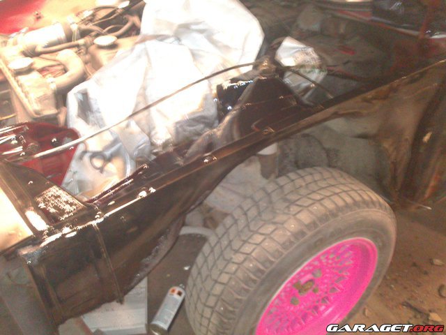

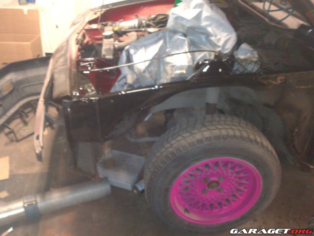

Liten update, har inte hunnit göra så mycket men lite i alla fall smile
slipat ner och lackat hjulhus och lite i motorutrymmet.
före :
https://www1.garaget.org/gallery/images/34/33339/33339-457466c688231b0659fc0f1cf9e8b8b8.jpg
efter :
https://www1.garaget.org/gallery/images/34/33339/33339-73de6f4f282da139b22acb7f1a51c0c2.jpg
https://www1.garaget.org/gallery/images/34/33339/33339-b8b60c255454ff33b9f51fe4cd68c699.jpg

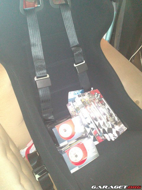

kan ju slänga in ett litet inlägg på lite saker jag fick hem för någon vecka sen med smile
nya sittastill-stolar (9.3kg/st), 4-punktsbälten div mätare samt huvlås :

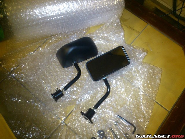

mina extremt gulliga f1-backspeglar (132grams) :
https://www1.garaget.org/gallery/images/34/33339/33339-556dfd05e31ee772eb857c60494be53b.jpg

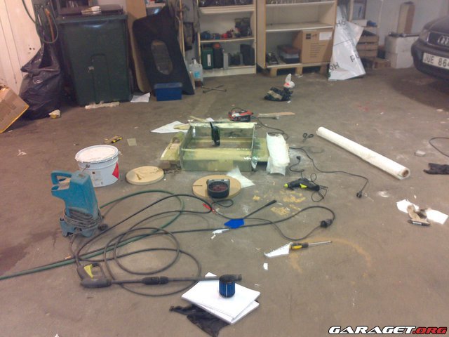

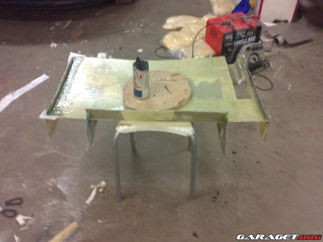

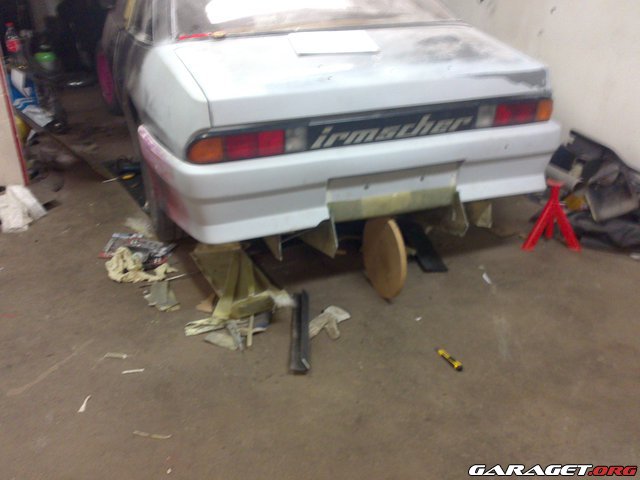

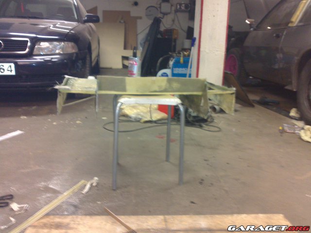

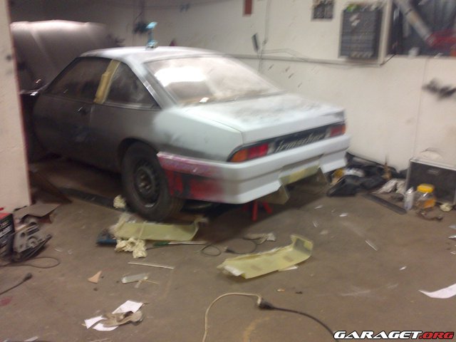

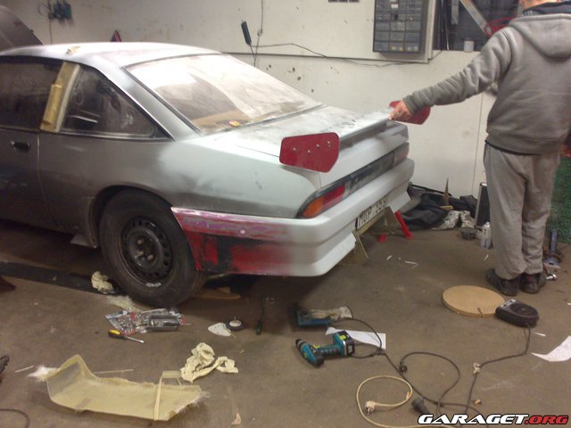

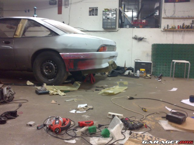

tänkte passa på att slänga upp lite bilder på diffusern jag håller på att bygga, kommer förhoppningsvis se riktigt brutalt ut när det är klart! wink
bild på när bottenplattan plastas ihop med två av vingarna :
https://www1.garaget.org/gallery/images/34/33339/33339-42ac5fe63a14d34db8560bd51a945b92.jpg
använde mig av pluggen som blev när jag gjöt glasfiberbakluckan till mantan, kan lägga upp bild på bakluckan senare smile

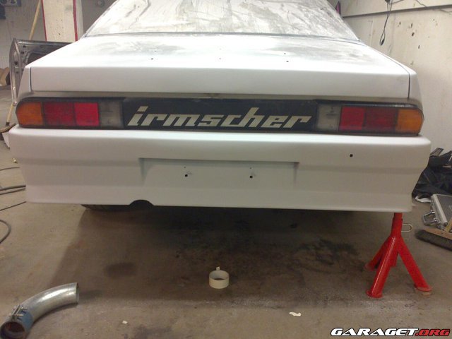

diffusern lite snabbt på plats, notera att vingarna inte är i den slutgiltiga utan jag ville ha extra material att jobba med när den sitter på plats. :
https://www1.garaget.org/gallery/images/34/33339/33339-201ba13bb4629e493424b8b9f7e53dba.jpg
https://www1.garaget.org/gallery/images/34/33339/33339-8f0cfddff3ed01febfc0cbb30b6822f3.jpg
https://www1.garaget.org/gallery/images/34/33339/33339-7c245d8eefca778b5e9d814adf98afc5.jpg
https://www1.garaget.org/gallery/images/34/33339/33339-eca334e89c6666a1d0870423d5bfa221.jpg
tidigare när jag gjöt bakluckan så blev det lite polyester över, tänkte att det var dumt och låta det förgås så jag slängde ihop ett litet scoop till b-stolpen lite sådär jättesnabbt och plastade in det. provade montera det ikväll och märkte, fan det ser ju inte så illa ut smile :
https://www1.garaget.org/gallery/images/34/33339/33339-e47f9e590d0963f99e3371d58c694bb4.jpg
https://www1.garaget.org/gallery/images/34/33339/33339-7b8cfa19540a3e3d3234a0cb79dc2d2d.jpg
observera det sitter bara med två skruvar på bilden, och passformen är ju inte den bästa. men med lite jobb ska det nog bli bra smile

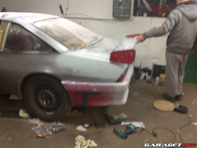

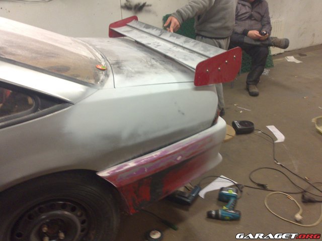

provade även hur vingen skulle sitta utan fötterna, vad tycks?
https://www1.garaget.org/gallery/images/34/33339/33339-177020899062c8b1fe02da4a4af8b292.jpg
https://www1.garaget.org/gallery/images/34/33339/33339-aa4da0244d28ad703df31184bd92696e.jpg
https://www1.garaget.org/gallery/images/34/33339/33339-f0759a26f50f10205c23602cb9c160e5.jpg
det var väl allt för denna gång, och åter igen. om du har delar liggandes till manta så pm:a hemskt gärna mig!

personligen gillar jag ju då vingen är sådär låg, men ja tror att jag har nämnt det åt dig förr smile
God Almighty
16 Inlägg
13 oktober 2012
tror den kommer se bättre ut med fötterna efter den är lackad faktiskt, men det återstår att se smile
9 167 Inlägg
13 oktober 2012
Går inte på något sätt få en hög aluvinge laglig. Max 5cm högsta punkt mellan vingblad och koffertlucka, annars ska vingen med fästen vara i glasfiber eller ABS plast gjuten i 2 delar så att det blir luft innuti och vingen så att den går söner om man kör på någon så att den hamnar på koffertluckan.

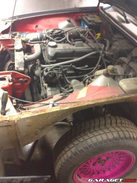

dags för en liten update igen tycker jag smile

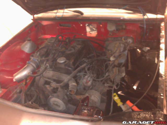

har inte hunnit göra så mycket, men börjat rensa under huven har jag gjort, så det går väldigt sakta och inte så säkert framåt ^^
bild på hur det såg ut före :
https://www1.garaget.org/gallery/images/34/33339/33339-b0f36ab4b9240c8b0028bd2e9ccd1233.jpg
medans :
https://www1.garaget.org/gallery/images/34/33339/33339-e53d8af27f16a093e65174ca24bb0482.jpg
https://www1.garaget.org/gallery/images/34/33339/33339-1cf78c95dda3682ccf71247197b2da52.jpg
https://www1.garaget.org/gallery/images/34/33339/33339-8730404344e5f37b603e5e7a6c8a42f9.jpg

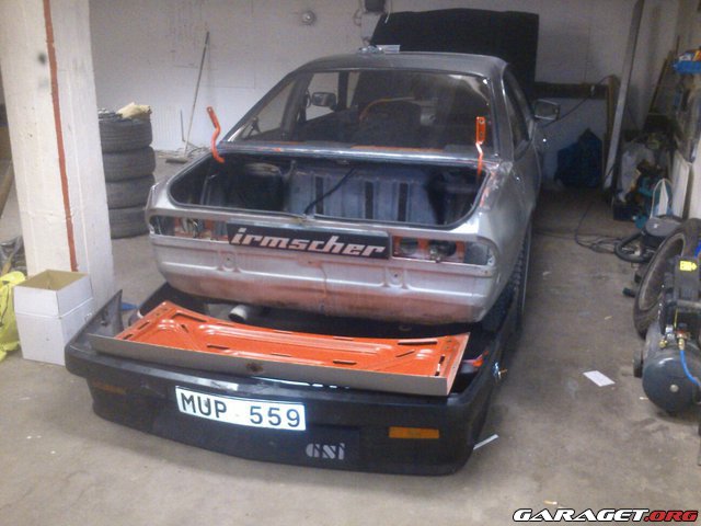

och hur det såg ut när jag lämnade garaget :
https://www1.garaget.org/gallery/images/34/33339/33339-a4157dc14418e7a796d1a88dc3f398fd.jpg
https://www1.garaget.org/gallery/images/34/33339/33339-749eb1d0c879ed87d8fa2125dbfb8745.jpg

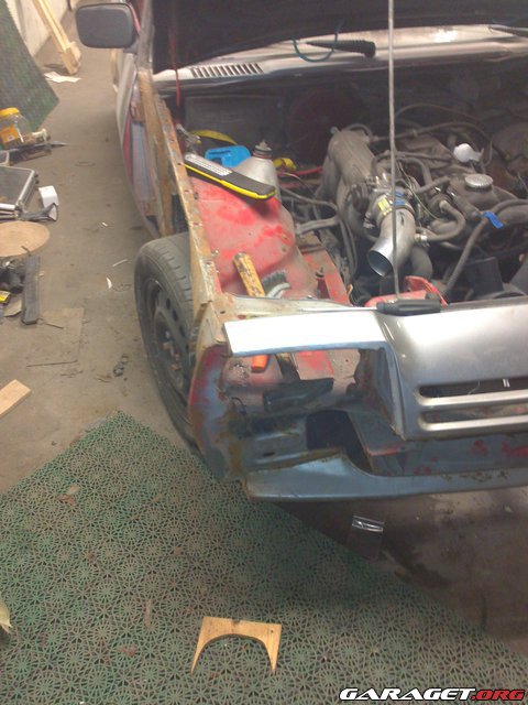

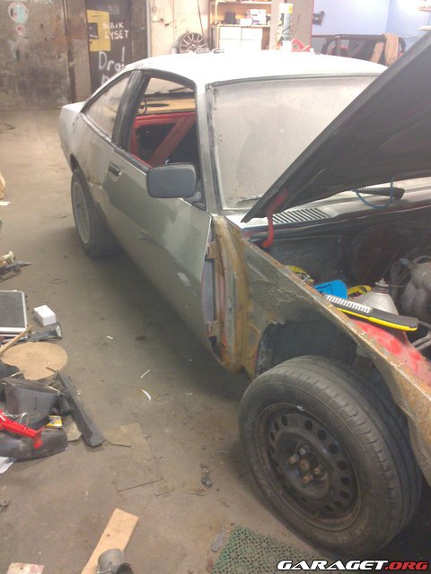

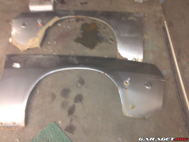

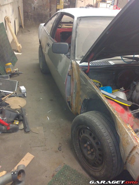

och en bild på dom snuskiga framskärmarna :
https://www1.garaget.org/gallery/images/34/33339/33339-4e6948a61e570426f1f9fdd0fbe34c87.jpg
det var allt jag hade att bjuda på för den här gången smile

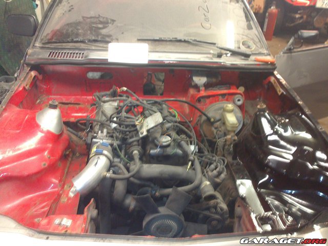

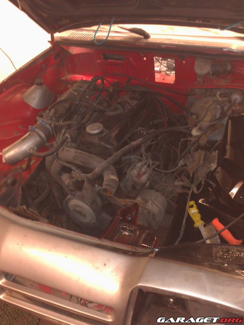

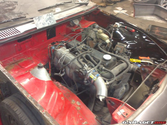

fick bli en liten update idag med smile har fortsatt med att rensa ut under huven, idag försvann all el som går mellan kupé och motorutrymme. Planerna är att alla kablar ska dras om och döljas, det ska vara cleant under huven och inte massa jäkla kablar kors o tvärs som tidigare...
nog skrivet, tar och laddar upp lite bilder istället smile
ja såhär såg det ut idag när jag började rensa :
https://www1.garaget.org/gallery/images/34/33339/33339-5dc9aa8cccd7b2d4b945715f49597f50.jpg

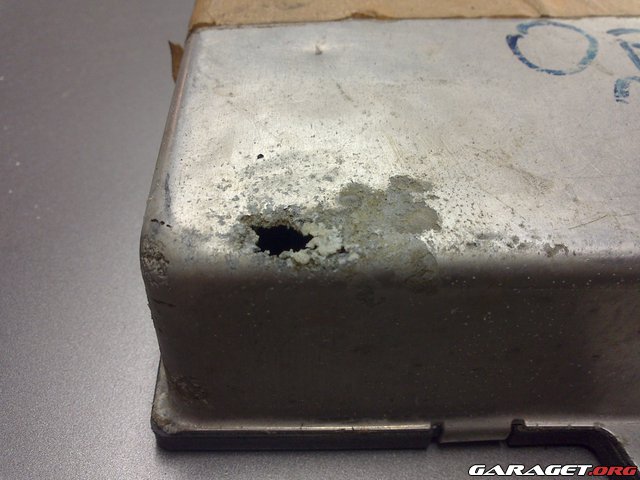

tog ner styrboxen också, trevligt nog hade aluminium skalet ärgat sönder, suck...
https://www1.garaget.org/gallery/images/34/33339/33339-7667fb1cd0f1ac38e74c6aec32924134.jpg

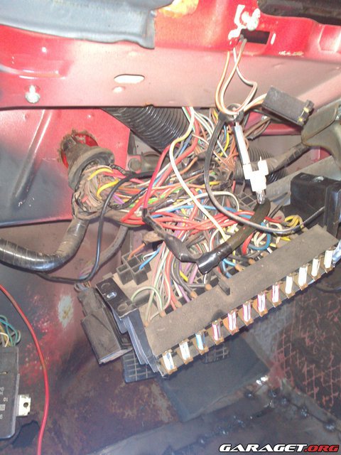

kablaget under instrumentpanelen är i toppskick, fantastiskt! inge kabelsallad här inte ^^ eller?
https://www1.garaget.org/gallery/images/34/33339/33339-fc4403e69d406202abfc5ee829c50d22.jpg

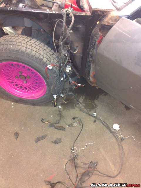

drog i alla fall in all el till lysen/signalhorn med mera in till kupén :
https://www1.garaget.org/gallery/images/34/33339/33339-a418029786744271d5938091c4701304.jpg
https://www1.garaget.org/gallery/images/34/33339/33339-e0f342dae514fe09f4f7435e3a3a33d4.jpg
alla kablar är självklart noga uppmärkt, eller ja alla som faktiskt gått till något ^^

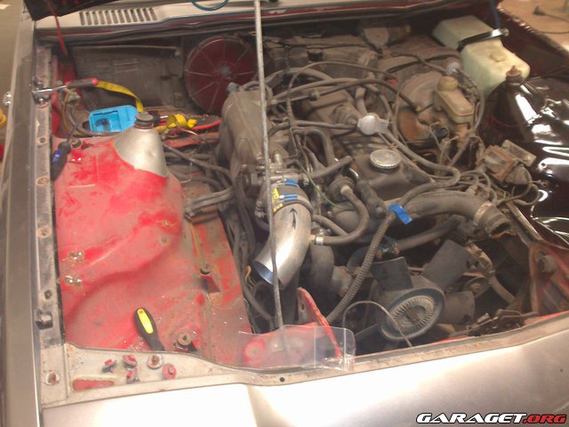

så här ser det iaf ut under huven(inte bokstavligt då jag tog av huven idag^^ ) i nuläget :
https://www1.garaget.org/gallery/images/34/33339/33339-b12ad57cb7353a686ad9c2efe5090488.jpg

Du behöver ju inte göra ett syrabad av min favoritsyra - saltsyra...
Men ett elektrolysbad tror jag du skulle få mycket nytta utav, det är milt för metallen och det når in överallt...
Kostar typ inget å tillverka heller...
God Almighty
16 Inlägg
18 oktober 2012
jag vet hur man gör ett elektrolysbad...
och kylaren är helt körd
