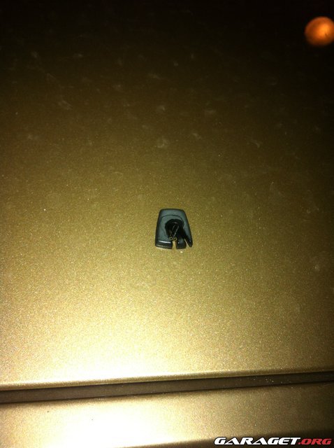

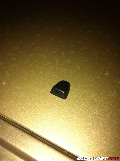

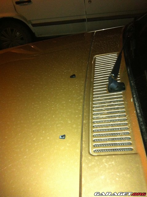

Munstyckena monterade, var enkelt eftersom jag inte behövde vara direkt rädd om dom tongue Bröt bara av "låsflikarna" med en skruvmejsel(platt) och drog upp dom.
Blev riktigt bra, ser bättre ut och spolarvätskan hamnar inte längre på taket lol
Volvos artikelnummer är VO30655605 och dom kostar ca 65:-/st
https://www1.garaget.org/gallery/images/169/168810/168810-7e27060b2041be5a5beb29466285a975.jpg
Ny vs gammal
https://www1.garaget.org/gallery/images/169/168810/168810-c6cb9b23811f65f0f4dc158d30058082.jpg
Nya
https://www1.garaget.org/gallery/images/169/168810/168810-ba9512e247e5b3f4e96f9ae741410965.jpg
Gamla
Bilen är superskitig just nu, men det är bara ett par veckor sen jag tvättade..men det är ju såååå skitigt utomhus sad
