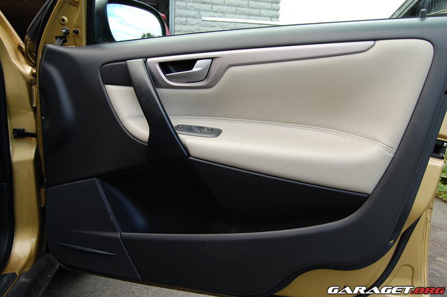

Dagen började med att jag bytte dörrsidorna...två gånger roll
Orginalet var hemskt texil med trälister... och trasigt högtalar galler på 3 av dörrarna, + märken osv.
https://www1.garaget.org/gallery/images/181/180706/180706-e08937b43599af2507345cd5d20f4e69.jpg
Så jag bytte till vitt skinn med aluminium lister smile

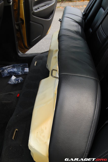

Sedan var det bara att slita ur hela backsätet för att montera in det nya helskinnet. big_smile
https://www1.garaget.org/gallery/images/181/180706/180706-db65d2fd8291adc3b147ecf7b6544bb6.jpg

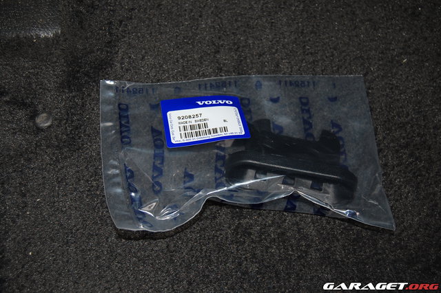

Var också tvungen att köpa nya clips för att få fast det nya sätet i bilen, pga att när man montera bort det gamla sätet så går clipsen sönder så man får helt enkelt beställa nya clips från Volvo  smile

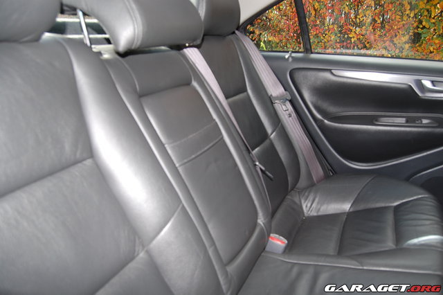

Så blev baksätet iallfall smile Obs lite suddig bild tyvärr...
https://www1.garaget.org/gallery/images/181/180706/180706-11848d77a80df2acde01587e8d1b06e5.jpg

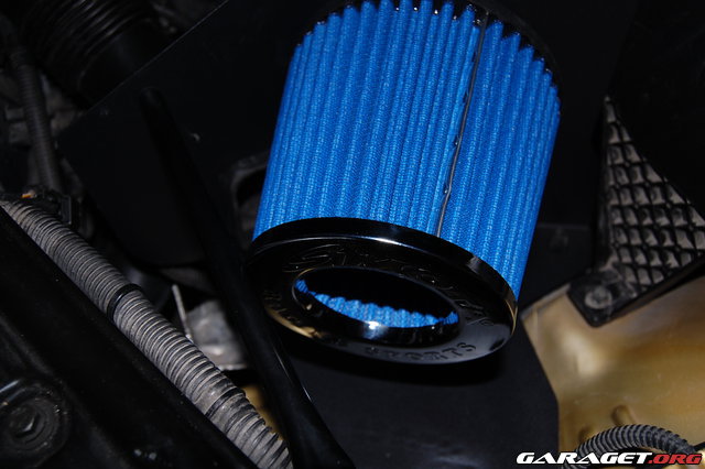

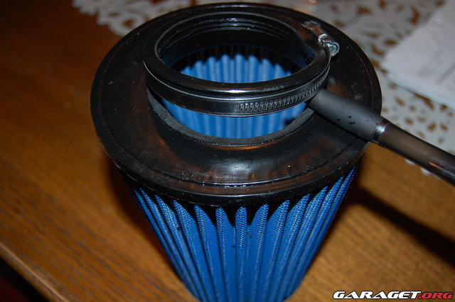

Tyvärr så gick mitt JR sportluftfilter av... sad
https://www1.garaget.org/gallery/images/181/180706/180706-dd12df5b56572d48cb811ee4088938cd.jpg
Men som tur var fick jag ett nytt filter från HOVA, som jag fick montera in smile

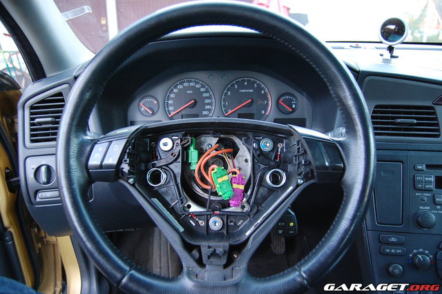

Och här ska ni en liten visning på steg för steg hur man monterar bort ratten.
Först monterar man bort airbagen, OBS ha ej i batteriet då, annars kommer felkod
https://www1.garaget.org/gallery/images/181/180706/180706-30dd7245e8c1fbfd2c918c318d183158.jpg

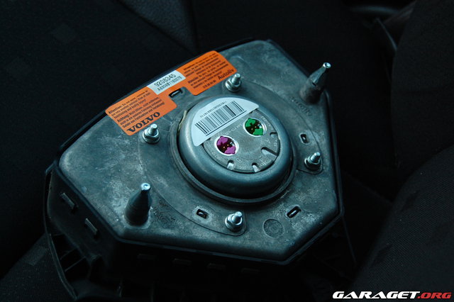

Backsidan av airbagen. Kablarna är färgkodade, så det blir lättare vid montering.

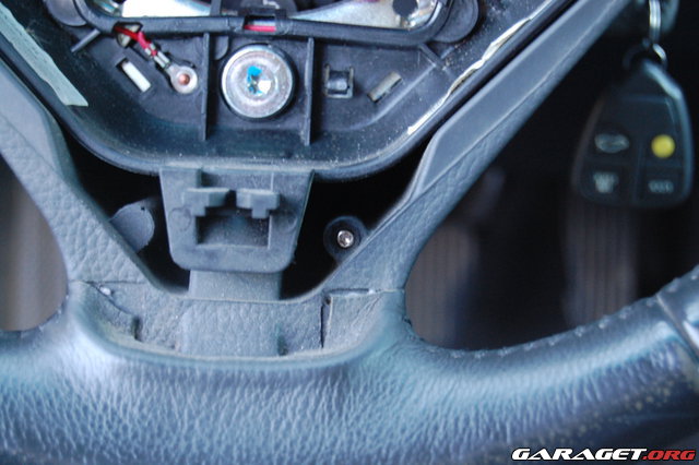

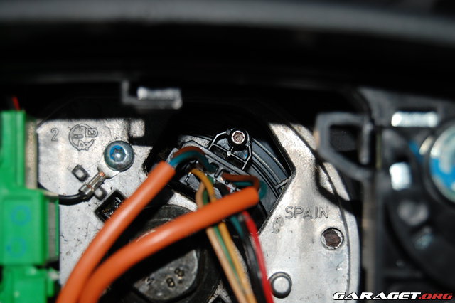

Skruva ut den lilla skruven längst ner på ratten.
https://www1.garaget.org/gallery/images/181/180706/180706-c61bbffa4a473260703fcfd2bdc8de0c.jpg
Skruva in den lilla skruven så att den låser "kabelsaken".
För att få ratten rak igen så tar man bort den stora skruven och sedan ta bort ratten. Justerar ratten som du vill ha den och monterar ihop i omvänd ordning.
OBS, Ha nyckeln i tändningslåset i läge II när ni koplar på batteriet igen. Detta för att om något har gått fel så utlöses airbagen medans ni står där bak och kopplar in batteriet, så det inte blir någon skadad. OBS
