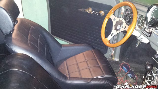

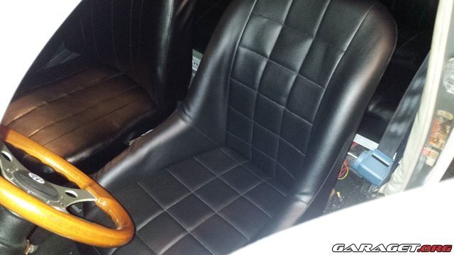

Har kapat bort flikar från underrede idag och målat det provisoriskt svart för att det inte ska komma nån ny rost..
Satte det i bilen och la på förarstolen löst för att se hur den hamnar, kan nog bli riktigt bra!

Stolarna ser verkligen toppen ut i kvalitén smile
Är dom sköna att sitta i då ?
luftgekühlt für alle
3 068 Inlägg
2 december 2014
#1334
Man sitter väldigt bra, eller jag iaf. Får lätt plats med smiter om spirorna lite som det ska vara.
Kvaliteten kan man inte klaga på, riktiga sömmar och tjock klädsel. Det sitter en fastsydd lapp under med tillverkningsdatum och serienummer.

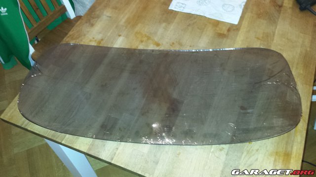

Har ju tonat sidorutorna bak lätt, rökfärgat.. gav mig på bakrutan med men det gick inte bra alls.. Fick sedan reda på hur man SKA göra, dvs lägga filmen på utsidan med skyddsfilm utåt.. värma och dra bort veck ut mot kanterna.. jojo.. på långsidorna var det inga problem.. kortsidorna var värre.. höll på tills det nästan var bra.. sen blev det för varmt och filmen hård.. som frasigt troskrust... skit..
https://www1.garaget.org/gallery/images/142/141742/141742-b5280786809666f86b46458c56c9157b.jpg
Så jag lämnar iväg bakrutan och får det riktigt gjort.. Så slipper man krångla med det.
TNT hade tydligen varit här och försökt leverera paket idag.. givetvis precis när sambon var ute på promenad.. Så imorn bör jag ha lite nya delar att pilla med :-)

Låter som att du får åka själv eller ha antingen frun eller dotter med. För hon vill väl gärna inte sitta obältad?
Vart har du fått tag på solfilmen? Är det Biltema eller Mekonomen så går inte den bra å värma...
3 068 Inlägg
2 december 2014
#1339
Avsaknad av bälte bak är nog ett av de mindre bekymren med säkerhet i en bubbla.. :-) Kör ju givetvis lugnare med passagerare i bilen.
Filmen är från feltema och jag misstänkte att det skulle gå åt skogen.. hade den dock så var lika bra att prova. Lämnar iväg rutan.. så slipper jag svära över det helt enkelt.. Lär inte kosta speciellt mkt för en lös ruta.
9 167 Inlägg
2 december 2014
#1340
Ja det kanske är sant då.
Den filmen som man kan värma på är mycket mjukare än Feltemas, inte så prasslig som den är heller...
