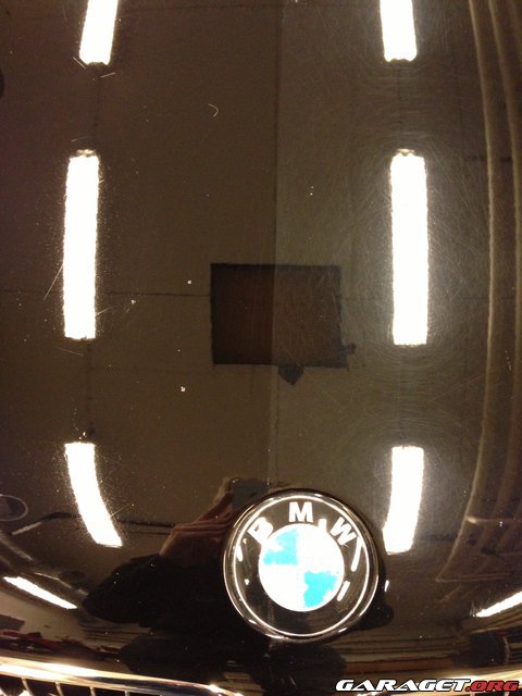

Motorhuv:
Steg 1: Cyklo med blå trissor, Fastcut 13 ett tag
Steg 2: Orangea trissor med Wax-polish 23
Steg 3: Orangea trissor med Golden-wax (carnaubavax) 95
Detta blev resultatet:
https://www1.garaget.org/gallery/images/76/75487/75487-c53cc335a07b26e1f6eb1d9ab87ee415.jpg

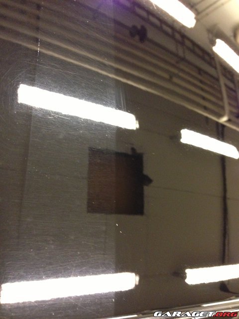

Taket:
Steg 1: Roterande maskin med medelmjuk trissa och Power-cut 11
Steg 2: Cyklo med blå trissor och Fine-cut 17
Steg 3: Orangea trissor med Wax-polish
Steg 4 Orangea trissor med Golden-wax
https://www1.garaget.org/gallery/images/76/75487/75487-c7a118da9361d60333b6f47944fc6e3d.jpg

Motorhuv:
http://www1.garaget.org/gallery/images/76/75487/75487-c53cc335a07b26e1f6eb1d9ab87ee415.jpg
Taket:
http://www1.garaget.org/gallery/images/76/75487/75487-c7a118da9361d60333b6f47944fc6e3d.jpg
Och taket blev ju klart bättre än huven, men vill ändå prova de trissorna..

Har du inga "före" bilder, måste sett förjävligt ut innan om resultatet "bara" blev det här.

Han har ju före och efter bild på samma bild, bara maskerat ena sidan?
Hamilton
Som någon skrev så är det både och på bägge bilderna som du kanske ser??, och på den på huven körde jag ej roterande först därför blev det inte lika bra som taket.

På bilderna ser det ut som det finns en del repor kvar, det är ju jättesvårt att säga hur du ska gå tillväga på en bild.
Men du skulle kunna köra en grövre rubbing, jag har kört lite lahega prylar men minns inte alls vilka ja använde, men du får väl prova dig fram.

Av bilden att döma så blev det ju inte så stor skillnad efter första ronden hmm, det pratas alltid mycket om produkter i dessa sammanhang och mycket sällan om hur de används eller hur den egna arbetsinsatsen har varit. Jag antar att du inte har så mycket erfarenhet av detta hantverk eftersom du frågar om synpunkter via din tråd här.
Om lacken är så utsatt som den verkar på dina foton så är mitt tips att visa upp bilen för någon som kan göra en bedömning av lacken på plats och möjligen skulle det vara värt varende krona att få detta åtgärdat. Låt ingen lura på dig en lackskydd, det är bara för bilhandlare som inte orkar göra riktiga jobb, ett helvete sedan när du själv ska hålla efter.

Tju! Förstår inte riktigt vad du menar med stor skillnad? tongue tycker det är en rätt markant skillnad om man jämför spec på taket, (högra sidan är polerad) och på huven körde jag ej samma saker därav inte lika stor skillnad men du får klart tycka vad du vill smile
Jag kan inte påstå att jag är erfaren, jobbar som rekare på en bilfirma men vi gör endast nya bilar och då blir de ibland endast vaxning å ej grov polering. Och jag frågade om lammulls trissorna för jag ej avnänt just sådana förut och ville veta lite mer.
Och har pratat med snubben från lahega som sa att jag skulle göra de stegen som jag gjort på taket bild 2 alltså och jag är nöjd med de resultatet iaf så tänker inte lämna in den för tror inte att det blir såå mycket bättre faktiskt.. men tack ändå smile
