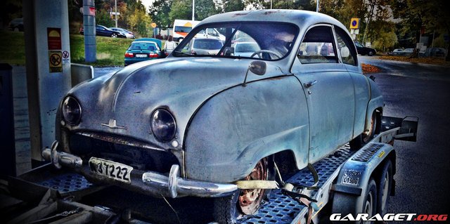

När vi kommer tillbaka till säljaren med pengarna i näven står redan den lillagrå på ett bilsläp, "ni kan låna det här" säger säljaren och syftar på släpet "bara ni kommer tillbaka innan kvällen". När kvitto är underskrivet och pengarna är överlämnade påbörjas resan tillbaka till den lillagrås framtida hemort på andra sidan stan.

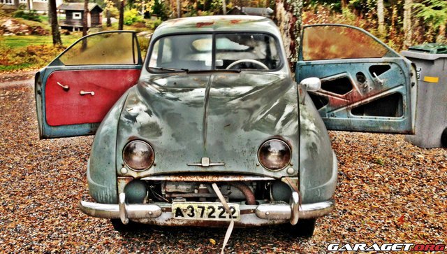

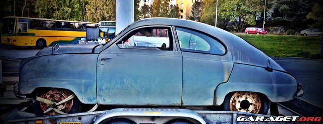

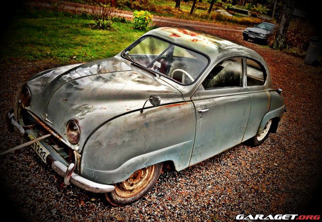

Här kommer några bilder på den photoshoppade inspirationskällan samt råmatrealet projektet ska bygga på. Tanken är att fronten inte ska se ut som de photoshoppade bilderna utan vara mer rund i fronten så att breddningen passar 92:an design bättre.
https://www1.garaget.org/gallery/images/186/185771/185771-ac19f97e2b3598d2632eabd1ff1fe1c4.jpg
https://www1.garaget.org/gallery/images/186/185771/185771-bd1ba8ff330d96e77fe4ee13b9b4f0aa.jpg
https://www1.garaget.org/gallery/images/186/185771/185771-70e0568d3f6be7d2ed1e762f15bb4dd9.jpg

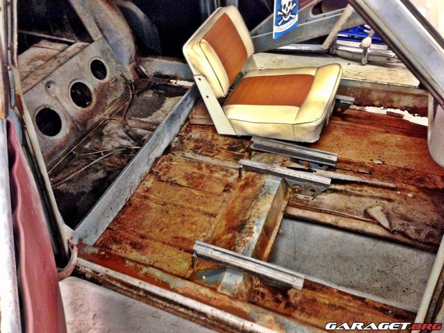

Nästa morgon börjar bra, det ösregnar. Efter att ha stått och tittat ut och svurit ett tag över det svenska vädret dras meckarkläderna på. Väl ute är det bara att ta fram domkraften och börja skruva av hjulen och sätta på de nu mer hela hjulen. Yes bilen rullar, trummorna var inte fastrostade som jag först trodde. Med muskelkraft rullas nu bilen upp för den lilla grusbacken in i den torra operationsalen.

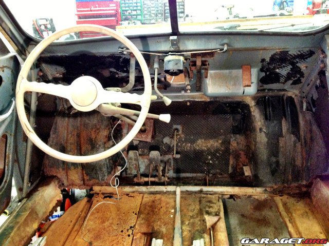

Väl inne töms nu hela cockpit från allt bråte och löst rostdamm som finns i den gamla räcern, några navkapslar och en stötdämpare hittas också under allt bråte.
https://www1.garaget.org/gallery/images/186/185771/185771-da3c2b061090eff69c603c36f6cb18a7.jpg
https://www1.garaget.org/gallery/images/186/185771/185771-48e56fc3994daa268df4f69258ebe18b.jpg

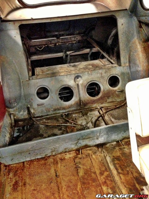

Med dammsugaren i högsta hugg börjar nu golvplåtens konturer komma fram, man känner sig nästan som en arkeolog i en fornminnes utgrävning. Instrumentbrädan i plåt skruvas av och den uppdragningsbara klocka som sitter i instrumenten fungerar och håller tiden fortfarande efter de 59 år som gått sedan bilen var ny, imponerande!.

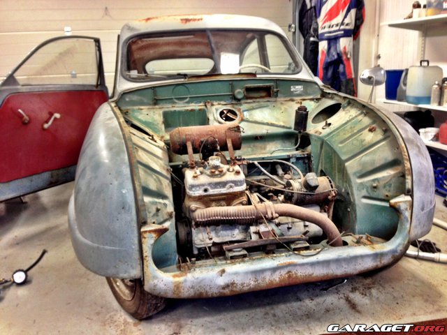

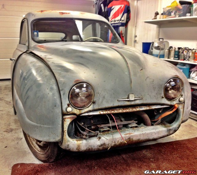

Nu är det dax att gå över till motorrummet, huven plockas av, likaså "stötfångaren".
https://www1.garaget.org/gallery/images/186/185771/185771-e3772f1ae49b573edb6f56f9c3633c40.jpg

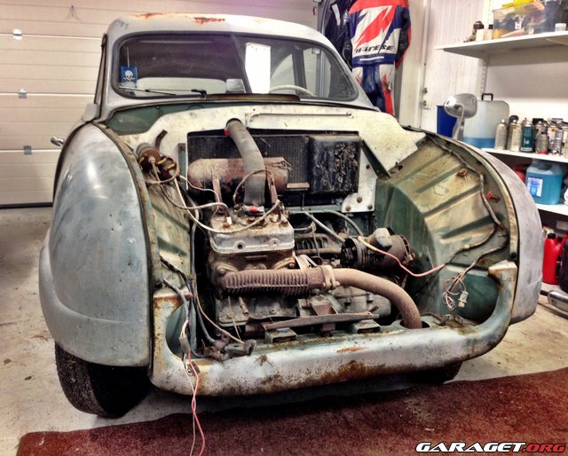

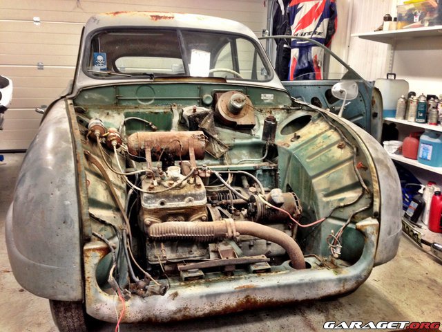

Nu är det bara att börja riva. Kylaren som är full av barr och löv åker all världens väg, den vita panelen i plywood som kylaren är monterad åker också.
https://www1.garaget.org/gallery/images/186/185771/185771-291006ef36a3b8b08229ae67994eb7a7.jpg
Likaså luftfläktarna och bilens kabelhärva samt lite annat smått och gott. Mera han jag inte med denna helg men nästa helg ska förhoppningsvis motorn ur.
