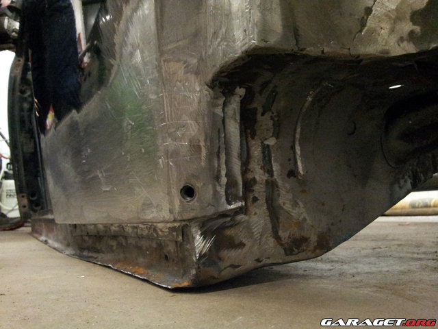

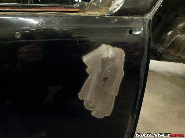

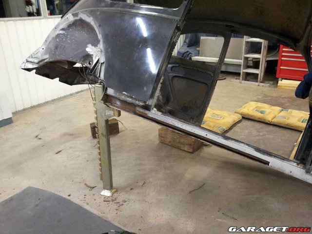

Rost, motor, slakta andra motorer på grejer och blästrat grejer är typ vad som gjorts denna helg smile
https://www1.garaget.org/gallery/images/186/185836/185836-4ff02508c6173060cac55e3399276ab7.jpg
glasblästrade saker smile alla motorkåper och ävriga plåtdetaljer kommer blästras och elförzinkas smile
https://www1.garaget.org/gallery/images/186/185836/185836-5158b896d313b6795cda210c9be99a29.jpg
plåtgrejen som håller gummilisten har veckats up imellan punktsvätserna och så har det blästrats där, sen så har vi målat där med primer och sen slagit ihop det smile
https://www1.garaget.org/gallery/images/186/185836/185836-a38d5a16cdd96682db3a02ac5c176c1c.jpg
mycket rost var det på den här sidan... mycket mer än på andra sidan

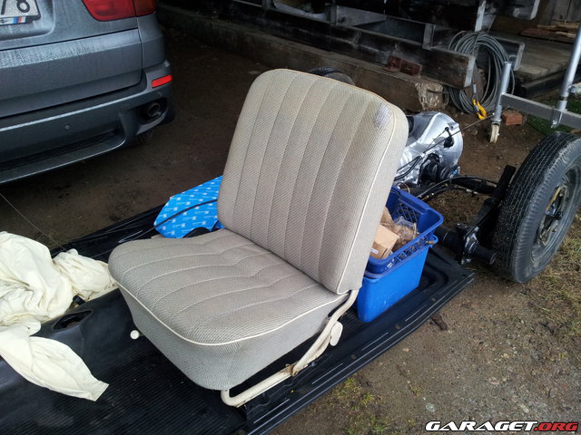

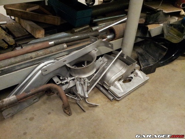

händer inte så mycket just nu men lite händer det smile alla motorkåper och övriga grejer är färdiga inför elförzinkningen smile
när jag letade efer delar förut idag så kollade jag på förarstolen och upptäckte att det var överdragsklädsel på stolarna och baksätet. så jag tog med mig stolen och tog av överdraget och uptäckte till min förvåning att klädseln inunder såg nästan ny ut förutom ett litet hål som någon lagat på ett mycket stiligt sätt smile så nu får jag hoppas att andra stolen och baksätet är i samma skick tongue
https://www1.garaget.org/gallery/images/186/185836/185836-d1429af8da3aedb7faba1fe0710d44a7.jpg
ser nästan ny ut stolen smile längst upp på högra hörnet av stolen är den lagad smile lite mörkare vid lagningen men snygt gjort smile
https://www1.garaget.org/gallery/images/186/185836/185836-5d13fee64a0675677280e81a2efceeb7.jpg

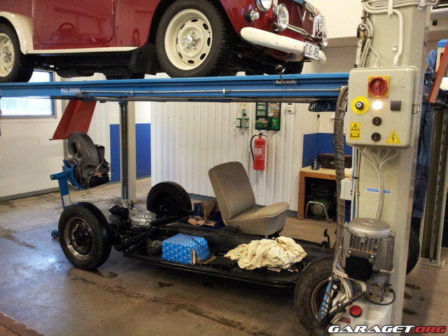

det är bra med en fyrpelarlyft när man har för liten verkstad smile
