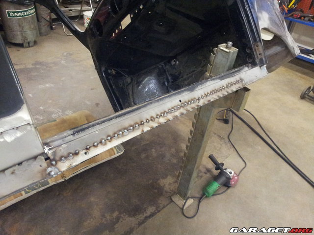

Nu blir det en uppdatering efter tre veckor utan att det hänt något viktigt tongue Har varit mycket annat smile Kom också på att om typ 3 månader så bör den typ vara redo för besiktning och så tongue Men jag är fortfarande inte stressad big_smile

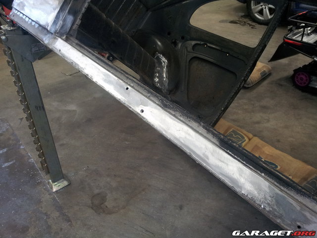

Men åter till bubblan nu, idag så har vi lagat den sista rosten big_smile Tro det eller ej, men nu är det ingen mer rost som behöver svetsas big_smile
https://www1.garaget.org/gallery/images/186/185836/185836-20e3c6e10171b3d050e383313a6e7b73.jpg
igenlagt smile

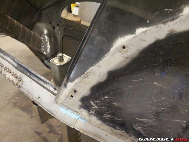

https://www1.garaget.org/gallery/images/186/185836/185836-c2adc0cd8545d306c6042611969b9748.jpg
hmm rost...

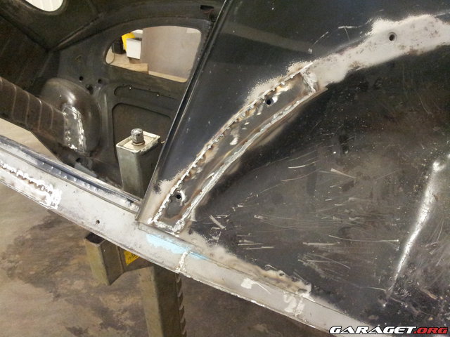

https://www1.garaget.org/gallery/images/186/185836/185836-ab0cef420b94550384bc1ab0547bc8f7.jpg
färdigt tongue

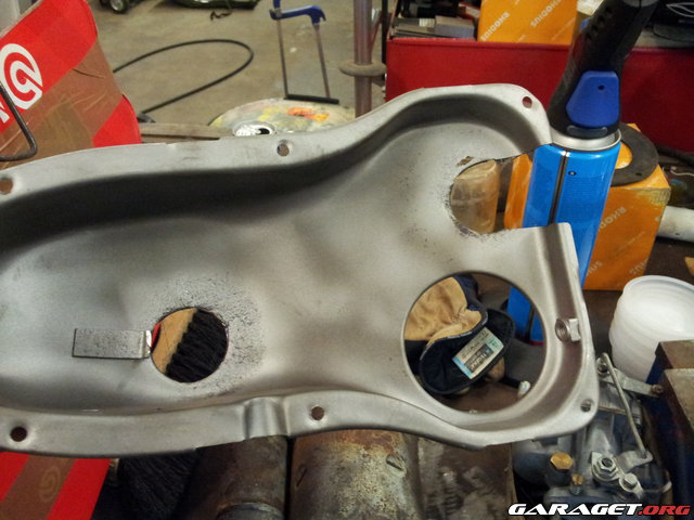

Nu har det hänt ganska mycket men tänkte börja med vad vi gjorde med värmekammarna smile
https://www1.garaget.org/gallery/images/186/185836/185836-8abc22f88ae8fed87c79034a0ce14b52.jpg

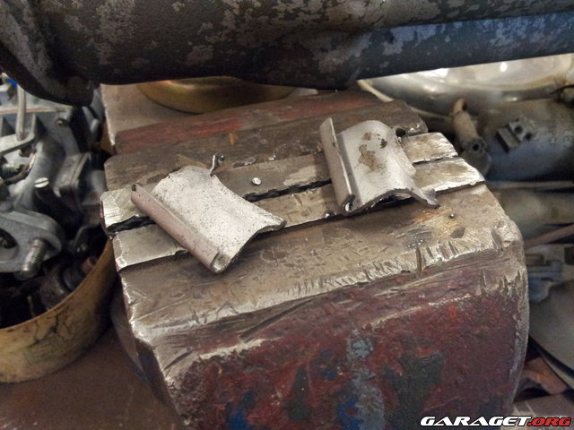

vi fick börja med att kapa bort det gammla röret ur själva plåtgrejen smile
/www.garaget.org/mypage/gallery_image.php?user=185836&image=1878419" target="_blank">https://www1.garaget.org/gallery/images/186/185836/185836-2a0757257a7232fcd0f8e333cebc46b1.jpg
plåtbitarna som vi fick kapa bort för att få dit det nya röret smile

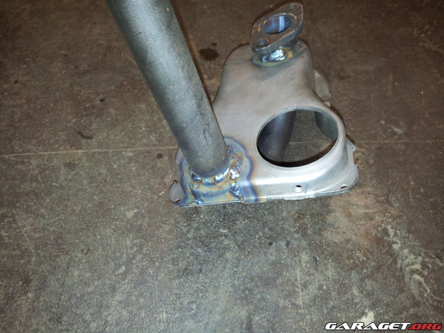

https://www1.garaget.org/gallery/images/186/185836/185836-44370f9fb2f6fefde16203b431d8ab8c.jpg
färdigt smile

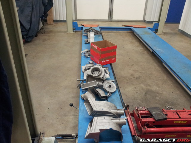

https://www1.garaget.org/gallery/images/186/185836/185836-6ebe56000b64fb27b8831aa5911a16f9.jpg
allt som skickats på elförzinkning smile

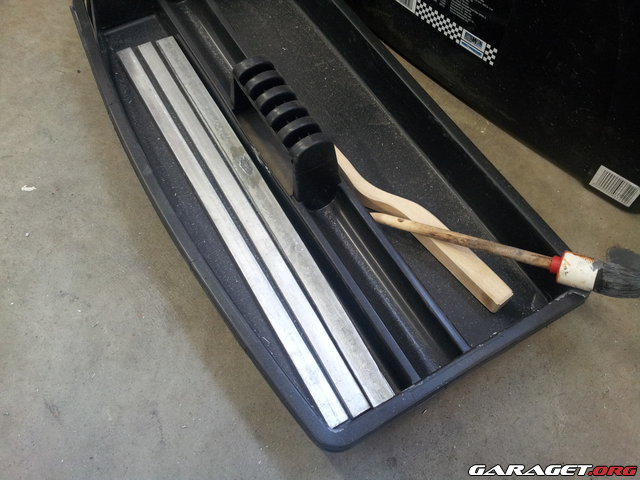

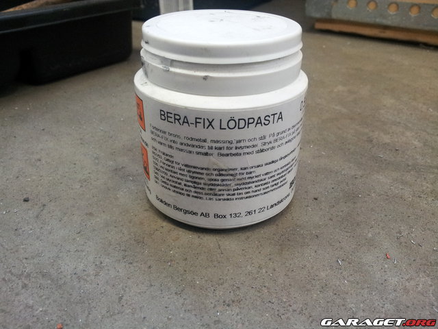

Tänkte börja med hur det går till när man tennspacklar smile
Grejer som man behöver: lödpasta, tenn, tennfilar, bred gaslåga, en fuktig handduk, handskar, speciel träspatel för att forma tennet, vanlig olja, skyddsmask. det var nog allt tror jag smile
https://www1.garaget.org/gallery/images/186/185836/185836-6d3c039ced9cd4f367c7f6200ebe2bcb.jpg
lödpastan som man måste ha smile

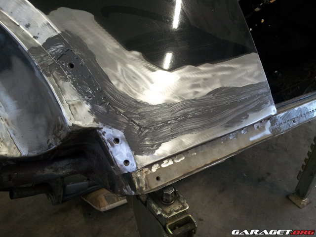

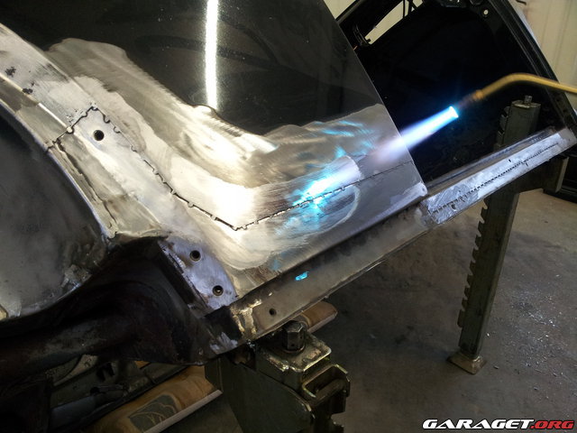

sen så tar man och värmer lagom mycket på plåten där man ska ha på tennet, värmer man för mycket så slår sig plåten men tennet har så låg smältpunkt så att plåten inte ska slå sig om man gör rätt smile stavarna som ligger till vänster i bilden är tennstavarna som man använder smile
https://www1.garaget.org/gallery/images/186/185836/185836-fa64c1d00f864ee70143aa0653300d46.jpg

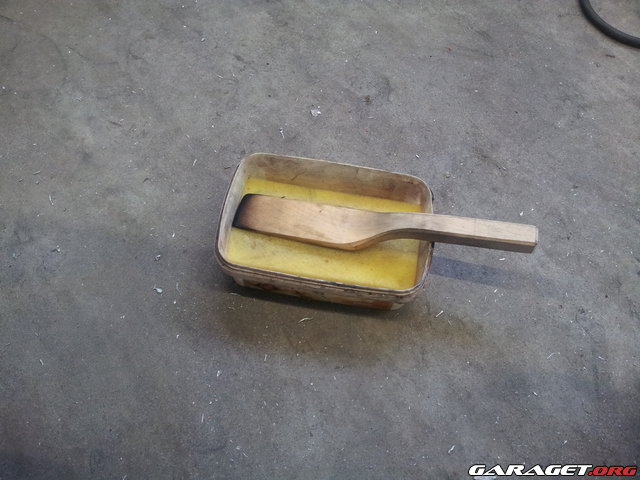

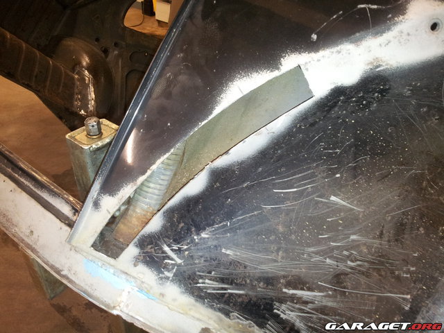

när man fått rätt temperatur på plåten så att det går att smällta tennet så smällter man ut lite klumpar utav det som man sen formar ut med träspateln som är på bilden smile man måste ha olja på träsleven annars fastnar tennet på den. vi har olja i tvättsvampen som är i burken som vi trycker ner träspateln i för att få lagom med olja på den utan en massa kladd smile
https://www1.garaget.org/gallery/images/186/185836/185836-db3f07e1615740b784f65c84e5f2bae5.jpg

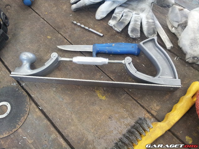

när tennet sen har stelnat så kan man fila bort det med en sån där tennfil, går säkert med en vanlig fil också om man nu vill det smile men tror en sån sätts igen fort. pappa brukar inte använda hållaren för filen, han brukar bara ha själva filen smile
https://www1.garaget.org/gallery/images/186/185836/185836-d7b233c521f953601a6f8e2c9a587275.jpg

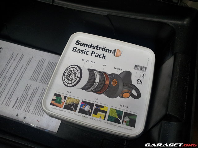

självklart så måste man använda skyddsmask under hela arbetsmomentet eftersom tennet innehåller 70% bly smile
https://www1.garaget.org/gallery/images/186/185836/185836-5724d437bfd400569c4724f45f71a90e.jpg
det blir ett mycket bra slutresultat när tennet är slipat smile
