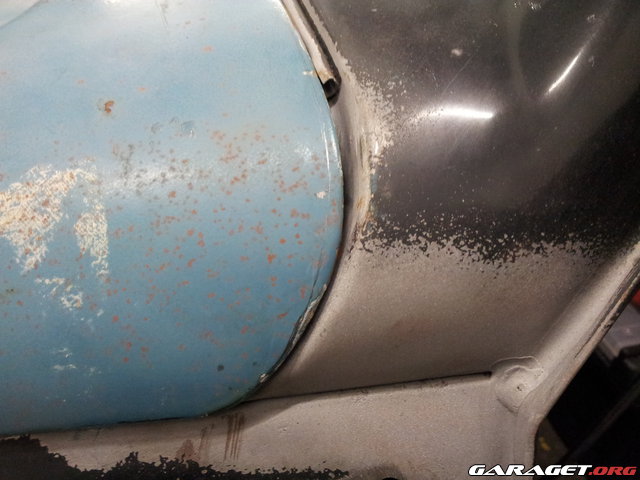

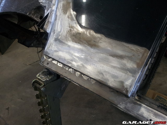

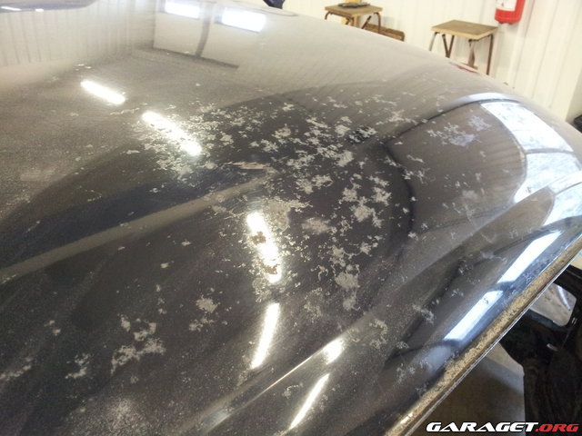

det är mycket ytrost innunder lacken hmm
https://www1.garaget.org/gallery/images/186/185836/185836-9931953b2aef883ed43d87e61a802315.jpg
Tennspacklat smile
https://www1.garaget.org/gallery/images/186/185836/185836-65fc886d09d72a6643debf4f43ef4df1.jpg

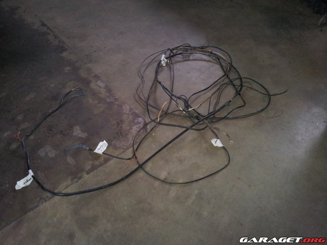

Vi lyckades även få ur kabelhärvan, kan bli svårt att få tillbaka den sen igen smile Så nu är karossen helt tom smile
det var allt för idag, mer kommer imorgon smile

Nice wink ! Tennspackling är en nu nästan utdöd konstform ! Det tar tid att bemästra och är aldrig enkelt.
Vad man ska tänka på är att vara noga med rengöringen av ytan innan påförandet av tennet,annars kan man riskera genomrostning ! Citat av en polare -"De bästa gubbarna som håller på med tennspackling gör det barfota"-

tack smile Är ju inte många som håller på med sånt längre, alla tror ju att det blir lika bra med glasfiberspackel...
Glömde skriva det igår att det är viktigt att det är helt plåtrent inunder för att det ska fästa ordentligt och inte börja rosta inunder smile lödpastan är ju mycket frätande och plåten blir rostbrun om man inte tennspacklar över det smile
Min svarta 60:a ser precis likadan ut hmm . Jag har inte själv velat slipa på min bil eftersom jag inte planerar någon renovering ännu, men tror du att allt verkligen är rost? Är det inte bara något skumt inuti den svarta cellulosalacken? Jag hoppas åtminstone det för egen del neutral
Ska bli intressant att se vad du upptäcker.
Okej, tråkigt hmm det som jag har slipat och blästrat som sätt ut så har varit rost så förmodar att allt som ser ut så är rost smile Det tråkigaste med det är att det blir som gångar i plåten hmm

ne det är ju ingen alvarlig rost men det är ju ändå inte bra, för det får ju inte finnas någe rost kvar inunder lackaen sen smile

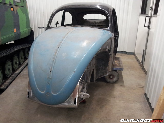

https://www1.garaget.org/gallery/images/186/185836/185836-1635142f54fe076a8850d4ea5633fa0e.jpg
När vi nu nästan är färdiga med karossen så får vi börja med andra karrosdelar tongue

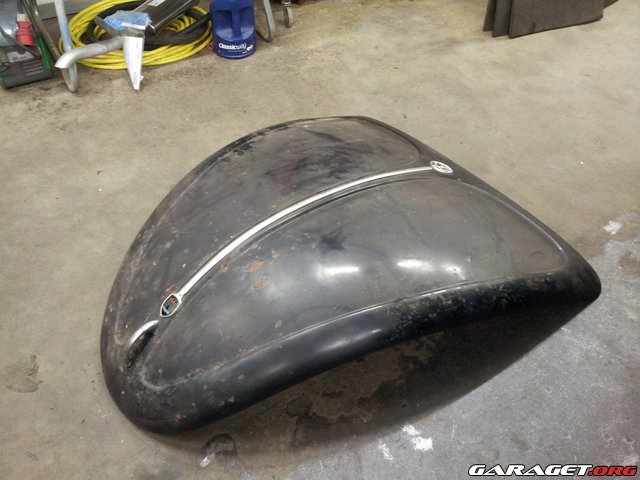

Den främre huven fick då bli nästa offer smile
https://www1.garaget.org/gallery/images/186/185836/185836-c54ce4c155f2702355746acd4c2bf7ff.jpg
Handtaget skruvades bort och listerna plockades bort smile
https://www1.garaget.org/gallery/images/186/185836/185836-c4748d784217cc7de033a83d06f0aca0.jpg

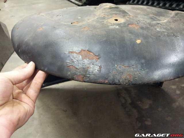

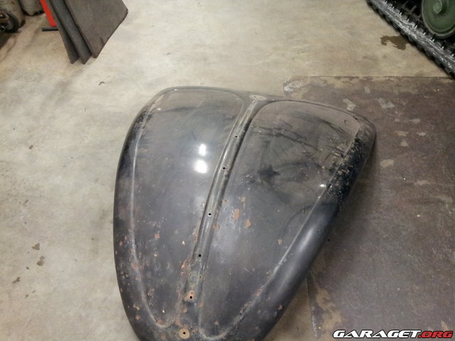

Men längst fram är den väldigt dålig och har spruckigt på två ställen i plåten hmm och på insidan syns hur nån har knakat med hammare... Den måste ha varit intryckt någån gång..
https://www1.garaget.org/gallery/images/186/185836/185836-3385a2f68fc4a40db8ee5fdfddba13d8.jpg
Men vi har ju som tur är en annan huv men som inte riktigt passar, vi tror den kommer från en 58a som pappa slaktade... den har dålig passform mot kanten som är framme vid rutan den ligger imot plåten på sidorna men i mitten smile Pappa kom fram till att det skulle bli bättre om vi moddifierade den här huven än att försöka laga den andra smile
https://www1.garaget.org/gallery/images/186/185836/185836-e07c12b27d73c565eee3451a07f77a7f.jpg
Som ni ser så ligger det imot.. pappa ritade upp var han ungefär skulle behöva slipa bort kanten för at få den och passa. Man ser sträcket ca 5mm in ifrån kanten på huven, detg blänker lite om det smile
men vi kom inte mycket längre utan gångjärnen som just nu är på elförZinkning, men imorgon tror jag att det blir färdigt så då kan vi fortsätta big_smile Så det blir kanske en uppdatering imorgon med smile

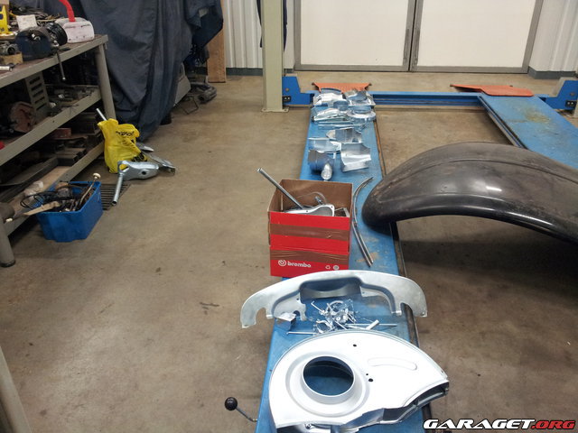

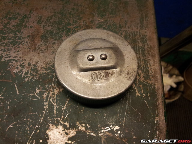

Uppdatering smile
Nu är allt som var på elförtzinknig färdigt smile och det blev mycket bra grejerna, blev bara någon enstaka missfärgning på någon sak smile men sånt får man räkna lite med smile
https://www1.garaget.org/gallery/images/186/185836/185836-fa786303a5a1273ed522202f5e358554.jpg
Nu är dety elförzinkat och fint smile

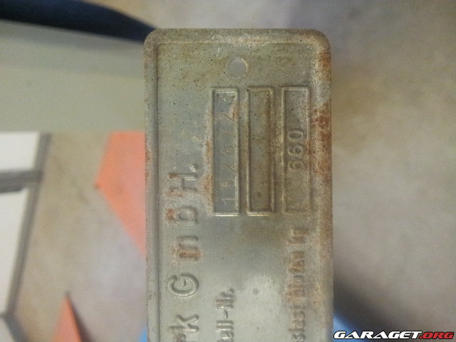

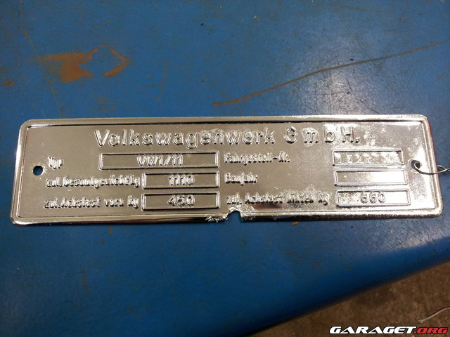

den del som blev bäst efter elförsinkningen var chassinummerplåten smile
https://www1.garaget.org/gallery/images/186/185836/185836-e756d6c8d0ad49968bae086d66554ee3.jpg
Före.
https://www1.garaget.org/gallery/images/186/185836/185836-02c7c5dbaf0d6ec4141f53a8798239e8.jpg
efter big_smile ser nästan kromad ut i verkligheten smile

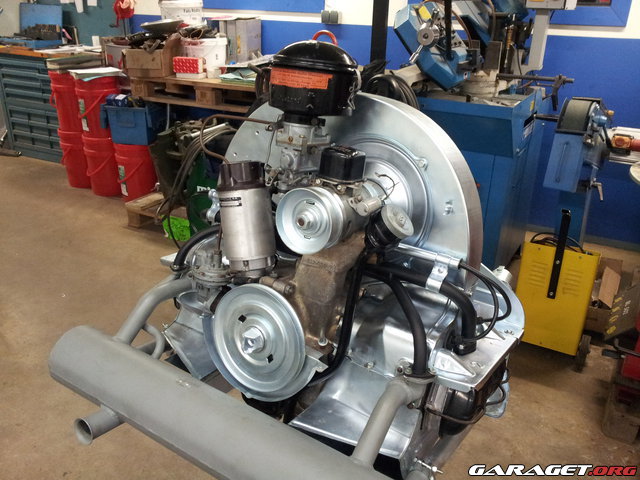

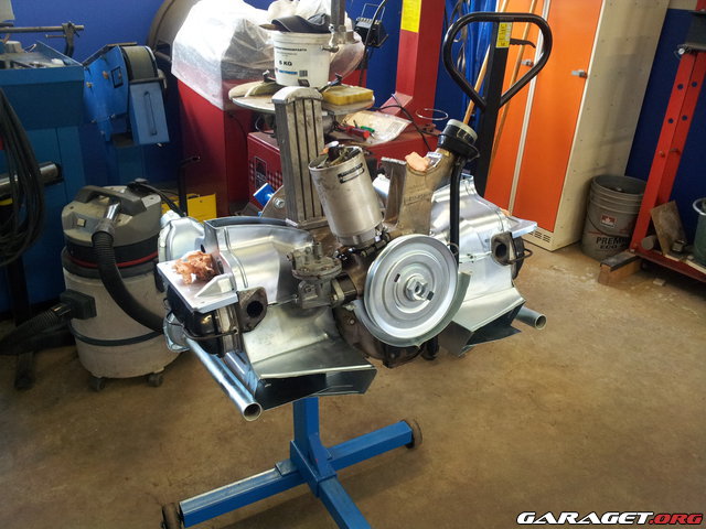

Ihopmonteringen av motorn påbörjad smile
https://www1.garaget.org/gallery/images/186/185836/185836-297bd0a58079e2707c57f644f0a7fd7d.jpg
Värmekammaren smile
https://www1.garaget.org/gallery/images/186/185836/185836-cb8ca1aebdd0c85063f818cd690a4eea.jpg

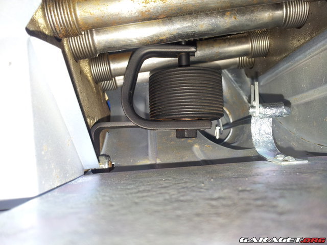

Termostaten smile
https://www1.garaget.org/gallery/images/186/185836/185836-5dd7a750b671be453e25315839d5b883.jpg

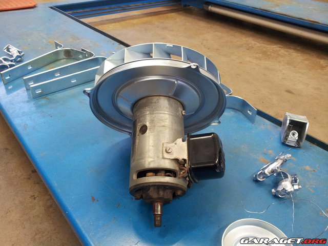

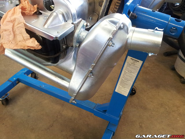

Fläkten och generatorn ihoppskruvat smile
https://www1.garaget.org/gallery/images/186/185836/185836-995423c5996a86956ecb0f497e0d139e.jpg
Färdig, är bara en rem som saknas nu smile den borde gå att veva igång nu om man har bränsle till förgasarn smile
