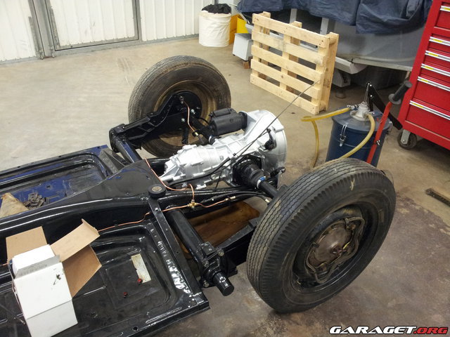

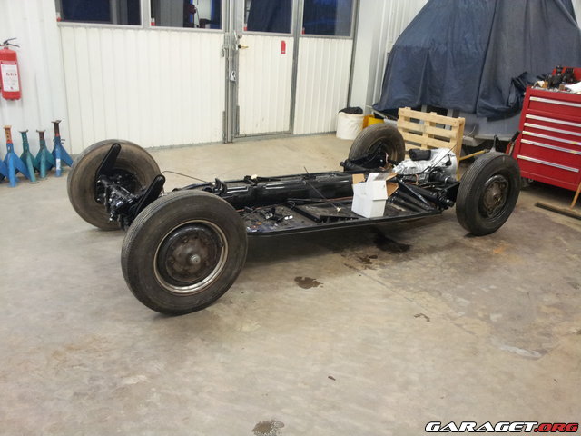

idag har jag fåt ihop hela bakvagnen ochfick bottenplattan på hjul igen och nu så går den och rula utan att behöva ta i så mycket man orkar tongue det gick inte innan...
https://www1.garaget.org/gallery/images/186/185836/185836-2f4032b7bbaf0c4cc67a4002728e3269.jpg
bottenplattan nästan färdig nu smile
https://www1.garaget.org/gallery/images/186/185836/185836-bfceaab222edbcaf77d84ed58decf5ff.jpg

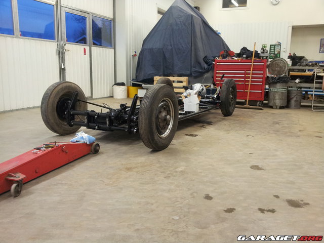

men nu kommer vi till ett litet problem... den är alldeles för hög fram, och den går inte att sänka ner mer yikes någon som vet hur mycket den sjunker ihop med karrosen på sen? slutar förmodligen med att jag får ta bort den och kapa bort sänksatserna och göra om det hmm
https://www1.garaget.org/gallery/images/186/185836/185836-a4313d376b6d1bd9751c3ae4b2124604.jpg
men om man skruvar bort skruven som håller fjäderpaketet på plats och låter den sjunka ner på genomslagsgummit ser det genast mycket bra ut big_smile men det är ingen lösning på problemet :7 någon som har bra förslag eler vet något? smile

Snyggt med fläktremmen inkilad mellan navkapselfasthållningsmojängerna (PUH...låååångt ord) wink
Folk som sänker Bubblor brukar byta spindellederna till "droppade". Problemet är bara ett dessa breddar spårvidden och du måste smala av hela framvagnen...
Ner på genomslagsgummit = ingen fjädringsväg över huvudtaget = komplett livsfarligt och mycket obehagligt.
Vitsen med sänksatserna är att du ska har fjädring i torsionsstavarna. Om du vrider dem ännu längre ner mot marken får du ner framvagnen ännu mer, men på bekostnad på markfrigången och sänksatserna kommer att bli sönderskrapade med tiden. Detta är fullt möjligt men då måste även genomslagsgummina bort.

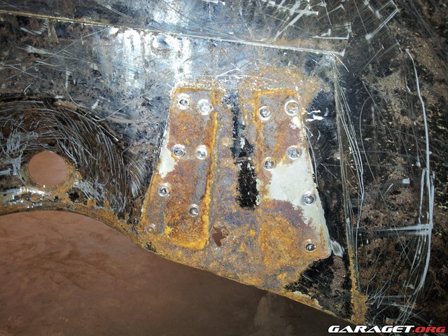

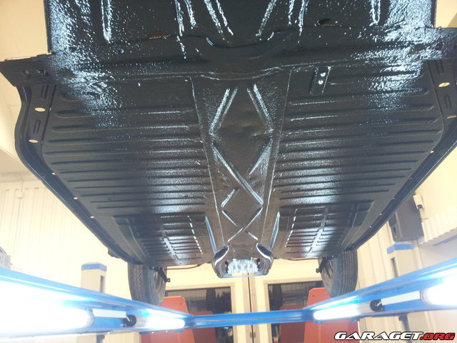

i helgen har jag lagat lite rost...
https://www1.garaget.org/gallery/images/186/185836/185836-06d9d9025bfdae92ec5b3d3827f192e9.jpg
rost...

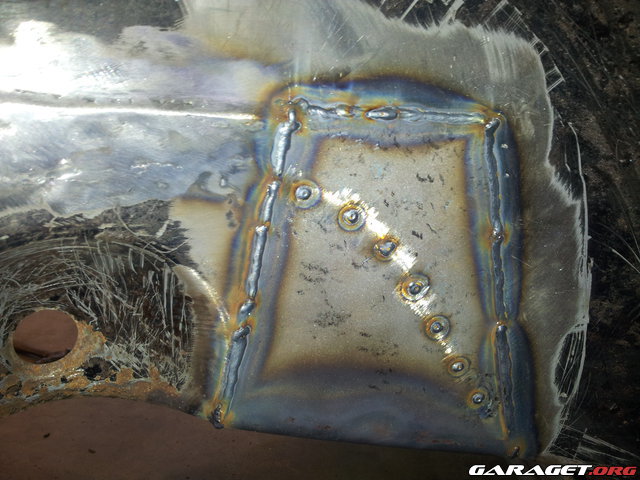

https://www1.garaget.org/gallery/images/186/185836/185836-4092cb2e80587534a6f6184c8d727c52.jpg
rosten bortkapad
https://www1.garaget.org/gallery/images/186/185836/185836-6278b0b2789c1d576b0173d066fc192c.jpg
ny plåt på plats smile

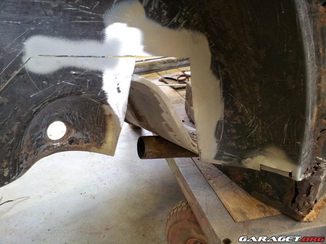

https://www1.garaget.org/gallery/images/186/185836/185836-377578b4708aa250f184d914c0974437.jpg
ny plåt även på andra sidan smile

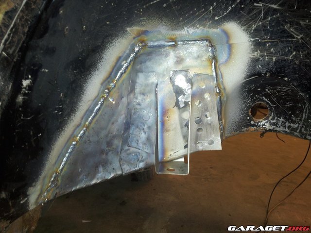

https://www1.garaget.org/gallery/images/186/185836/185836-4fbaec760169e6b016016fa4b4731599.jpg
bonusbild på bottenplattan underifrån smile
om ni funderar över något är det bara att fråga smile
volvos svetsprimer var helt oduglig.... inget jag rekomenderar
