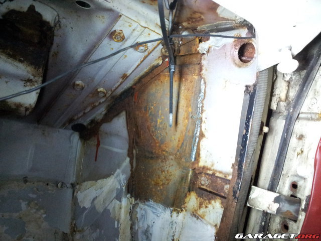

nu så har lite rost lagats och hela vänstersidan är rostfri, förutom ytrost smile nu är det bara lite gran kvar på högersidan kvar smile har påbörjat lagning där smile
https://www1.garaget.org/gallery/images/186/185836/185836-8b33e6fa73df8701a1632d89f61e085a.jpg
all rost borta och lite tennspackel har lagts på kommer spacklas mer där sen smile
https://www1.garaget.org/gallery/images/186/185836/185836-17411c155c1d4a3eba45c6aed0b256f6.jpg
stora antänhål igenlagda smile ska nu bara tennspaklas lite smile
https://www1.garaget.org/gallery/images/186/185836/185836-b72e444c6732f1e020cfd0b68c2bdd80.jpg
här var de lika rostigt om inte ännu rostigare... :
Kolla gärna in mit projekt, vw bubbla oval: http://www.garaget.org/forum/viewtopic.php?id=258193
510 Inlägg
2 januari 2013
#159
Smidigt att bara lägga karossen på sidan sådär smile Ser ut att bli jäkligt bra! Ser inte fram emot att börja laga mina trösklar ..och värmekanaler!
