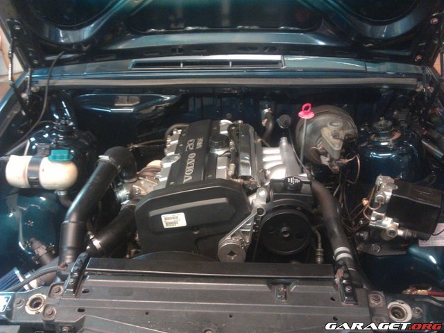

Bilen är en Volvo 940 turbo -91 Automat.
Reggad med T5 och m90

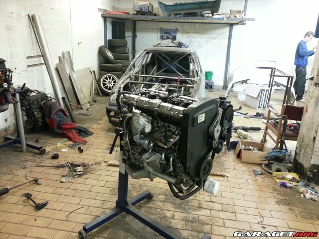

https://www1.garaget.org/gallery/images/59/58402/58402-13ded0854cc6a9f7acf54a88cbf1bb20.jpg
Och motorn dagen innan jag regga.
https://www1.garaget.org/gallery/images/59/58402/58402-fa3aad49e4fd8a4b3139fb900567df26.jpg
Motorn som den är nu, kommer bilder på det.
Bänkad på atech motor den 2012-07-16
347,15Hk, 493Nm (I motorn)
http://www.garaget.org/video/125126
B5234T4
- Glt kammar
- td04hl 19t turbo
- R grenrör 921
- Separata tändspolar
- Walbro gss341 in-tank
- Gröna 968 spridare, 465cc
- 3" Luftmassemätare
- 10mm soppa lednig Stålomspunnen
- 850R lamell
- Aluminium intercooler 3" anslutningar
- Tryckrör 2,5"
- Innovate mtx-l bredbandslambda
- Öppet luftfilter
- Stålomspunna slangar till olja in/ut
- 3" avagasystem från turbon å bak
- Chip

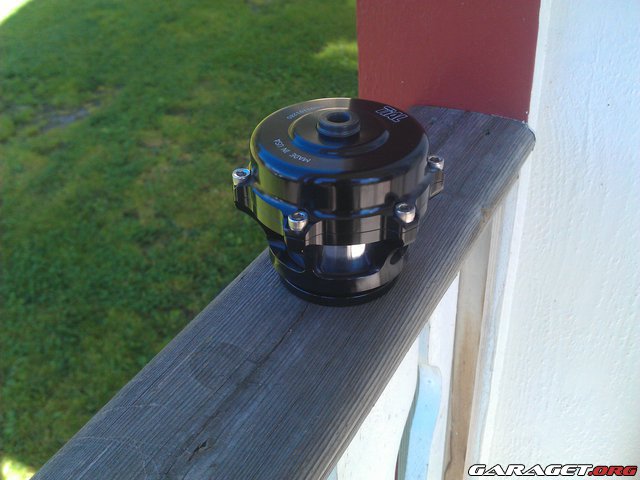

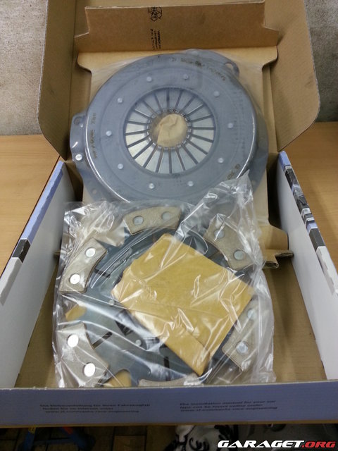

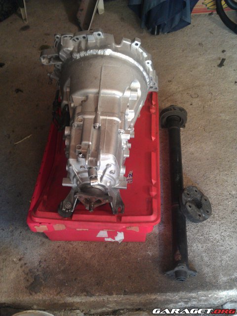

Hej, har köpt en låda och en tial Q dump.
blir att köra sachs 765 tryckplatta med 6 puckad sinter.

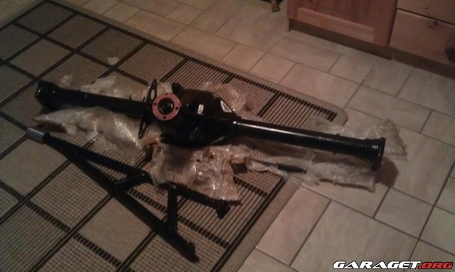

här är bakaxeln som sitter på bilen nu en nyrenvoerad 1031 med ny torsen diff 3,54 från bakaxel.se, momentstaget ska på efter vintern.

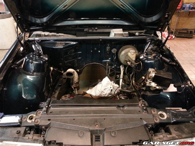

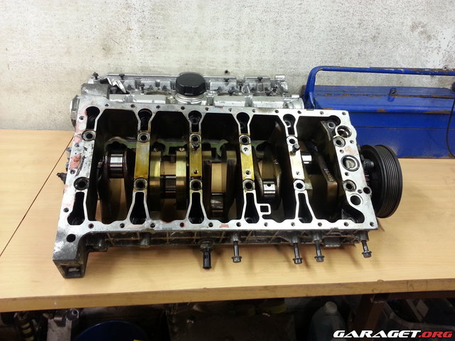

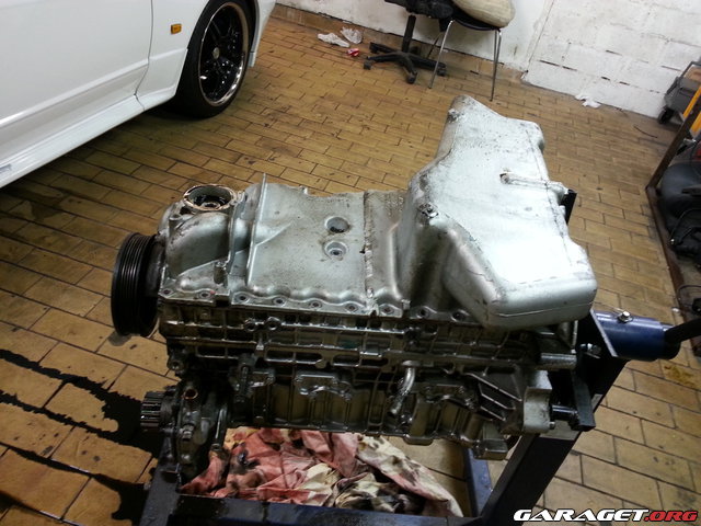

Hej har nu börjat att riva motorn inför vintern! smile
https://www1.garaget.org/gallery/images/59/58402/58402-5111d6510b458d784eb5a2efa9eaf422.jpg
Så såg den ut innan jag börja riva, kört så hela sommarn, fungerat fin fint!!
https://www1.garaget.org/gallery/images/59/58402/58402-539b9b00a194c9602cf58f42b83bd50b.jpg
https://www1.garaget.org/gallery/images/59/58402/58402-387a09bcc3381df97341a649b8adf0de.jpg
https://www1.garaget.org/gallery/images/59/58402/58402-3d1d7f62fee109b940366b647447b2a8.jpg
https://www1.garaget.org/gallery/images/59/58402/58402-4e5e3c2ec3ba9ec39d6009a2234961c6.jpg
Har fått gjort allt detta i helgen, känns gött!

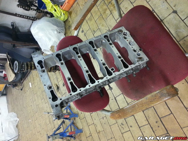

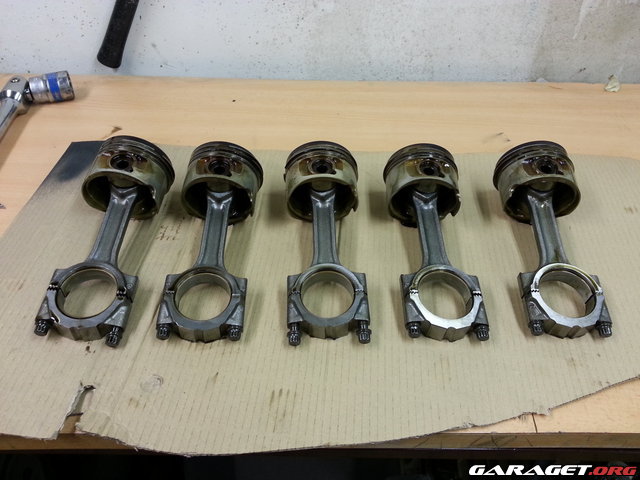

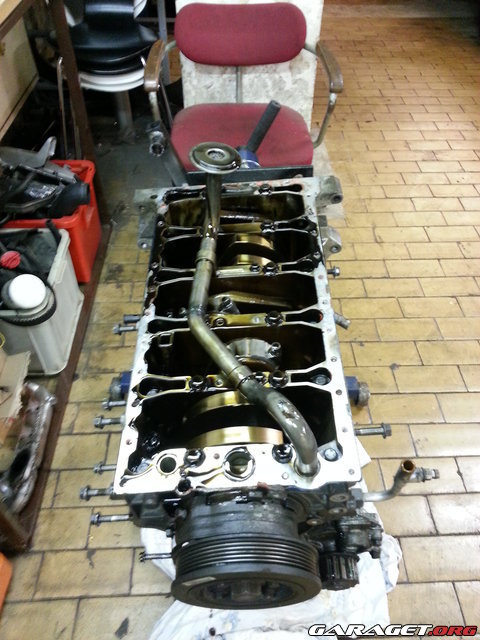

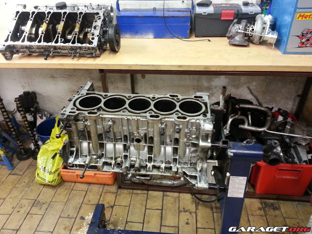

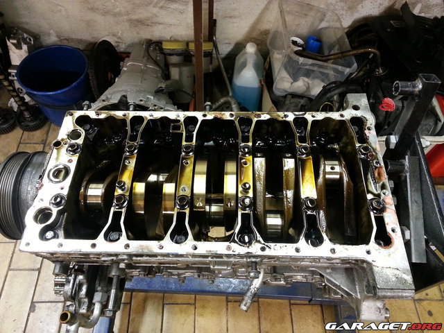

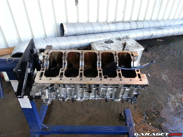

Hej alla! Idag har jag vart i garaget i nån timme och fick ur kolvarna, imorgon ska jag ta ur veven är tanken sen ska allt tvättas och göras klart för att lämna bort.
börja med att lossa tråget
https://www1.garaget.org/gallery/images/59/58402/58402-53dd303ab17241ff52f7e1aed2d8ddbe.jpg
https://www1.garaget.org/gallery/images/59/58402/58402-0b63c90b509e75c1237c1b36b75c5864.jpg
https://www1.garaget.org/gallery/images/59/58402/58402-3d7214d5f86e749c039638596948e379.jpg
kolvarna var jätte fina och allt var rakt och fint, det går att köra nästan 350hk på original stakar om man kör på rätt sätt!

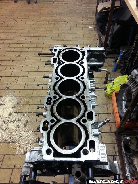

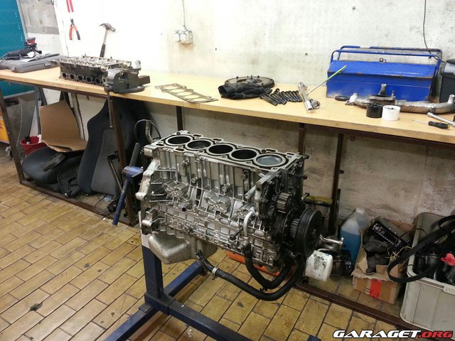

Hej idag har jag grejat lite till, fick gjort klart det mesta för att borra blocket nu, ska tvätta det innan.
https://www1.garaget.org/gallery/images/59/58402/58402-61a69d13dcce752b676792972cc558fe.jpg
ska nog sätta i bladmått
https://www1.garaget.org/gallery/images/59/58402/58402-5c7439e048e7edccc8684bbe10762cfd.jpg
https://www1.garaget.org/gallery/images/59/58402/58402-6d6fc847c50edaf6dc4e2a1bc7917a4b.jpg

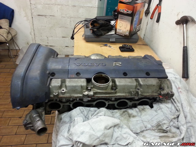

den nya toppen som ska användas, har också köpt den lätta veven, dock ingen bild på den än.
https://www1.garaget.org/gallery/images/59/58402/58402-3ade413b8ac6b20466d53398ed15633f.jpg
5 Inlägg
25 oktober 2012
Vad är de för skillnad på topparna ?
260 Inlägg
26 oktober 2012
Mekansika tryckare och bättre flöde, vvt på avgassidan..

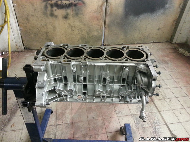

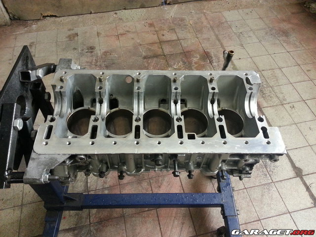

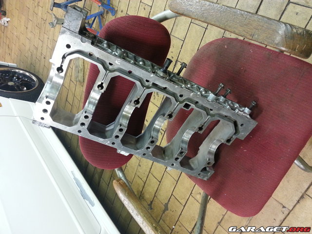

Hej, idag har jag tvättat och tvättat hela dagen.. sen lämna jag bort toppen till kompisen som ska mira fräsa, slipa ventiler och plana! smile blocket skall ner till göteborg för att borras och fräsa vevhus.
lite bilder!
https://www1.garaget.org/gallery/images/59/58402/58402-7968c6146aaf872eac677ab0f0081c80.jpg
blocket ska tvättas mer och målas efter jag borrat.
https://www1.garaget.org/gallery/images/59/58402/58402-23365bd7e792c002b1211af89bb9f9a5.jpg

Beställde också SPM stakar o kolvar, sedan beställde jag en sachs 765 tryckplatta med 6 puckad fjädrad sinter lamell, det är ju 15% på l-m-r nu så man får passa på!

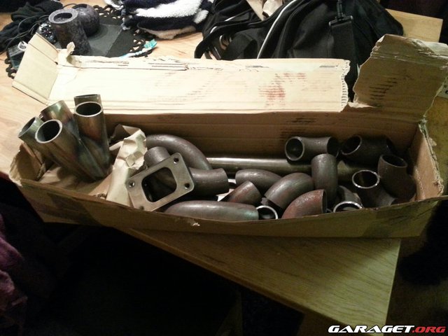

fick ett lite roligt paket idag.
Byggsats till grenrör med t3 fläns, blir spännande detta

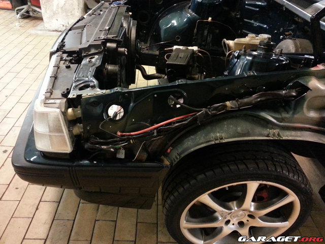

Hej .. Nya delar har kommit in i brevlådan! smile
Medans jag väntar på motorn så blir det att greja lite med bilen, just nu gömmer jag lite el wink
En ny sachs 765 med 6 puckad fjädrad sinter..

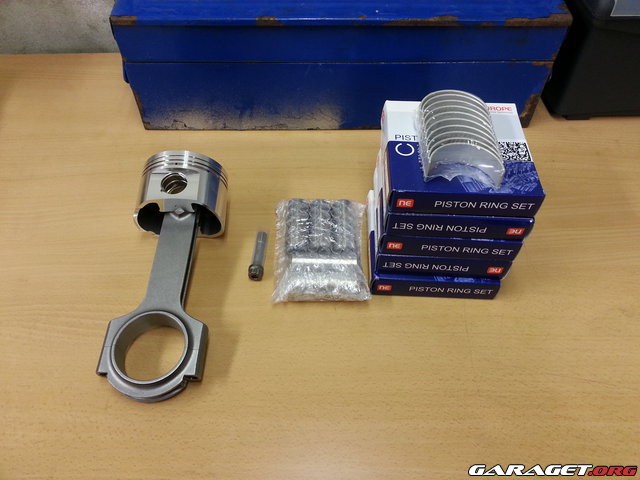

SPM kolvar o stakar
https://www1.garaget.org/gallery/images/59/58402/58402-f75e94996fbed941c37bd3c01837d106.jpg

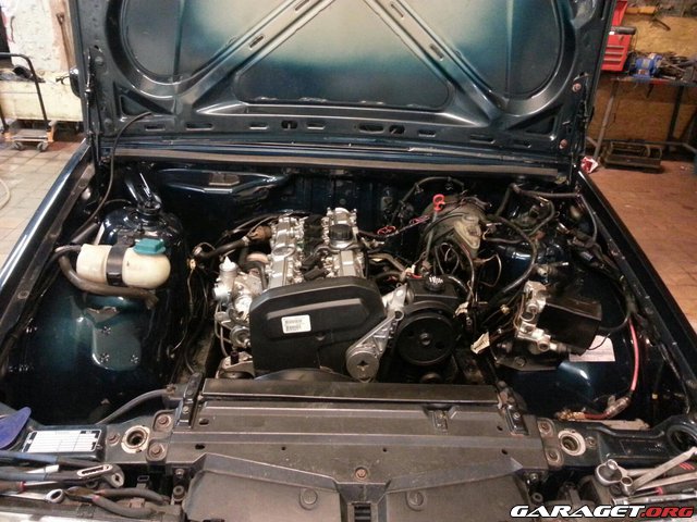

Börjat att gömma lite el.
https://www1.garaget.org/gallery/images/59/58402/58402-5e993a3dbfe8d71466e2df381483da69.jpg
en början
https://www1.garaget.org/gallery/images/59/58402/58402-68f6a694ffefdf06e320afbe3ec7020e.jpg
