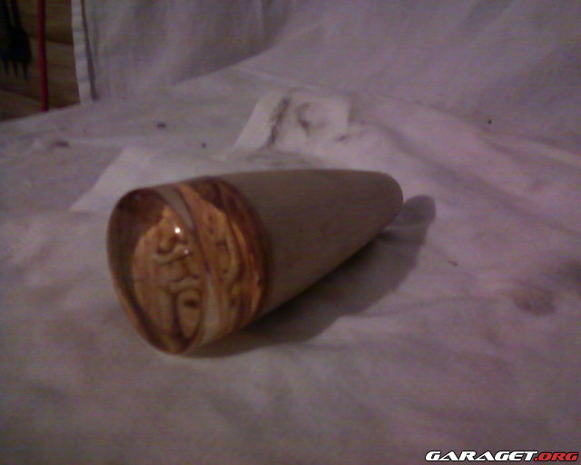

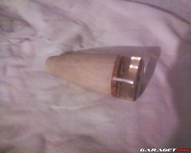

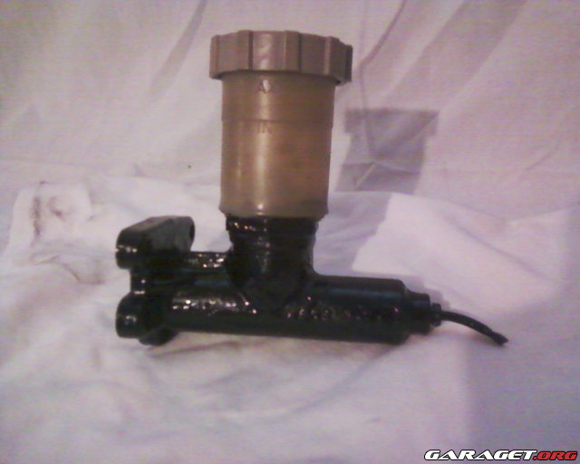

big_smile He he min snälla svärafar har hjälpt mig med växelspaksknoppen. tongue
https://www1.garaget.org/gallery/images/106/105325/105325-6382bff2de22a872474044be849d0619.jpg
https://www1.garaget.org/gallery/images/106/105325/105325-0740098dcefeb4daa8f93731a6dcfad6.jpg
En före bild måste man ju ha big_smile
https://www1.garaget.org/gallery/images/106/105325/105325-18782f228911a377cfeab7b6ce24f20c.jpg

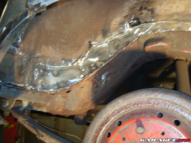

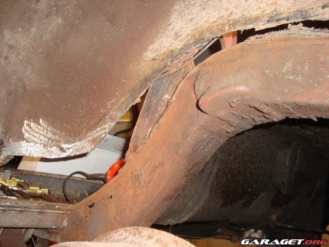

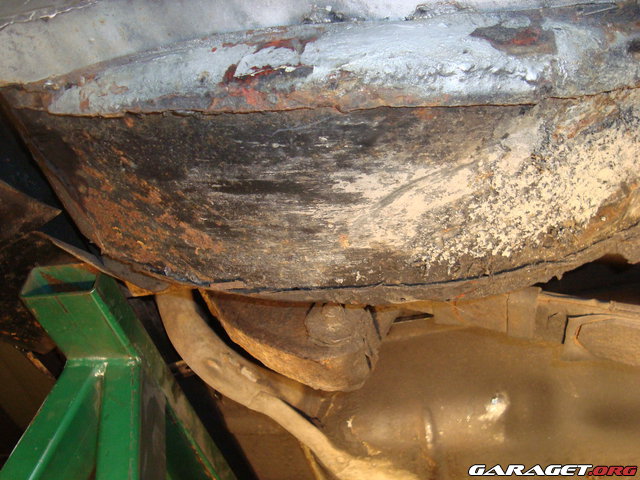

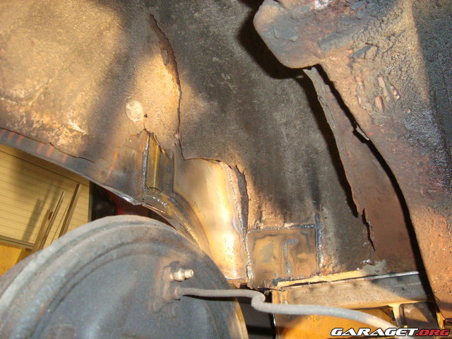

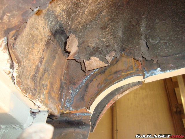

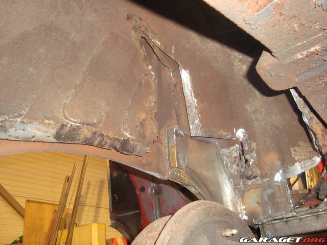

big_smile Nu ska ni se grabbar & tjejer vad som är gjort idag. big_smile
Har varit lite dåligt med rostlagning i veckorna nu men det blir så när sambon jobbar. hmm
Men idag har jag iallafall kunnat förbereda för vad som kommer att göras imorgon. tongue
Hur det såg ut innan jag kapat bort den dåliga plåten. lol
https://www1.garaget.org/gallery/images/106/105325/105325-ce98a19433f0d8307924d023636285de.jpg
Kapat ur den dåliga plåten. tongue & slipat.
https://www1.garaget.org/gallery/images/106/105325/105325-a987d87e613dbbe7c3bb04ecd1dbef08.jpg
https://www1.garaget.org/gallery/images/106/105325/105325-9f5a851173c9523e81dc5aadaba185ee.jpg
Klarat sig ganska bra ändå. tongue
& så här ser det ut på andra sidan. lol
https://www1.garaget.org/gallery/images/106/105325/105325-71919ad9be4d4f7c164cb24ecd957e9a.jpg
Reservhjulsbaljan ser inte så rolig ut hmm
https://www1.garaget.org/gallery/images/106/105325/105325-430e47efacaa753dbae731cefe07ca40.jpg

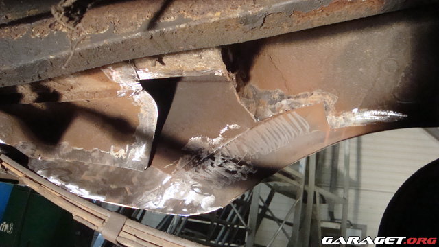

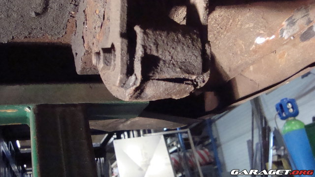

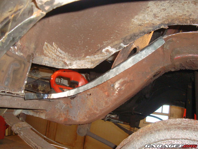

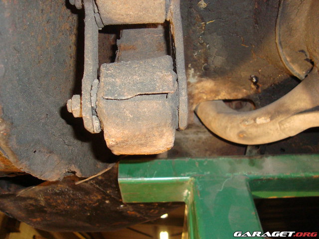

Infästningarna till bladfjädrarna är inte ok. (Jag undrar vad bes. gubben sa när han fick se dessa?)
https://www1.garaget.org/gallery/images/106/105325/105325-11e967e9a43724e140e3a60cb362e5f5.jpg
https://www1.garaget.org/gallery/images/106/105325/105325-654207c880b2bc6774705b3a240210ed.jpg

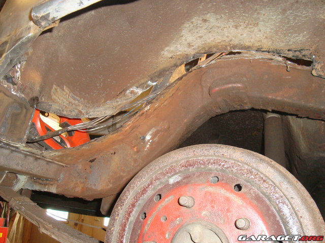

& när man är i farten med slip/kap-maskinen är igång & tar bort en del dålig & tunn plåt
så får man sig en fundering.
https://www1.garaget.org/gallery/images/106/105325/105325-424c0dc924b975f68c39ebd2cdc64ad9.jpg
https://www1.garaget.org/gallery/images/106/105325/105325-56400b4c7a418530e9e7b1e7e767b720.jpg
& när man ändå är i farten så tänkte jag att det fanns lite plats för en större reserv bensindunk,
så man inte blir stående någon stans utan bensin. Kommer inte så långt på 5 liter, kommer längre på 20 liter big_smile
Eller vad tror ni? big_smile
https://www1.garaget.org/gallery/images/106/105325/105325-cfbd4d1b9e18e161ce19473665c8f85c.jpg

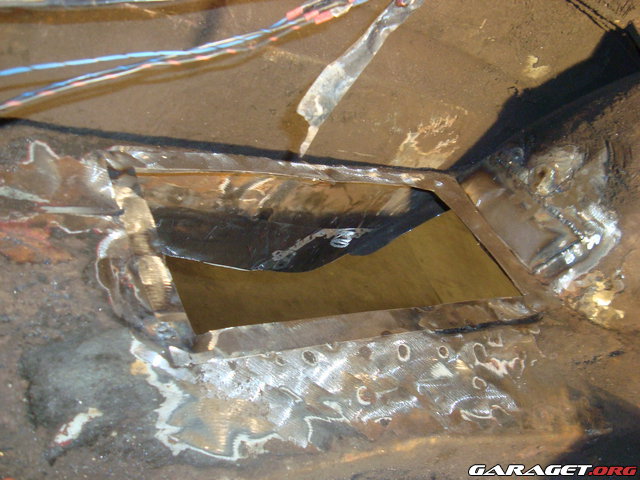

big_smile Ta ta Uppdatering för er som är intresserade big_smile

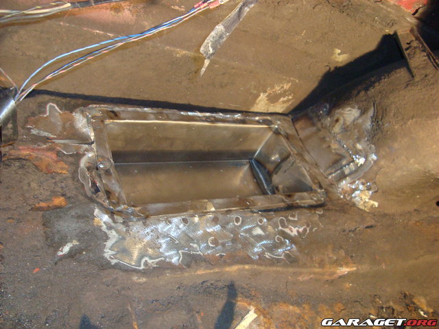

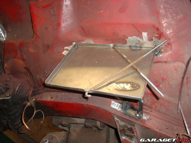

Börjar med batterihyllan som jag inte fått upp fören nu. tongue
https://www1.garaget.org/gallery/images/106/105325/105325-b64c79102bfd51fd29dfb810389daed7.jpg
& ja det ser snett ut men jag hade faktiskt vattenpass när jag hängde upp den, så den är rak. big_smile
https://www1.garaget.org/gallery/images/106/105325/105325-b85d12e1e7099d9e965d1bdad7773711.jpg

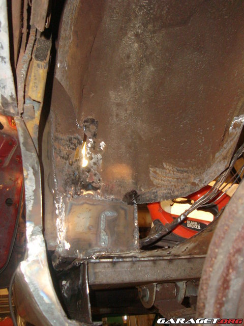

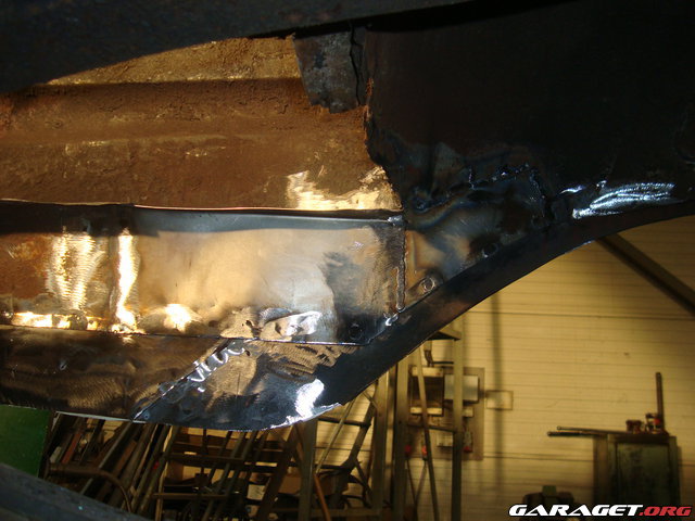

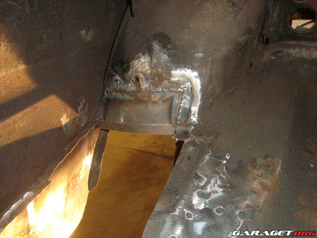

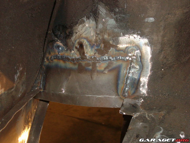

Jag börjar med sidan, ut mot skärmen.
https://www1.garaget.org/gallery/images/106/105325/105325-79c99dc3763231b065e14180c8f63a8c.jpg
Svetsat.

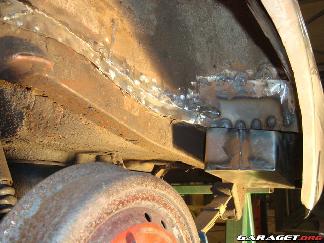

Sen så fortsatte jag med plåten som går ut mot hjulhuset.
https://www1.garaget.org/gallery/images/106/105325/105325-f536c9a4e034b625c1ddd9c7f6241f3b.jpg
& naturligtvis så svetsas den med så det blir tätt.
https://www1.garaget.org/gallery/images/106/105325/105325-98228a90fa3bb0b1122e8757fcac17e3.jpg

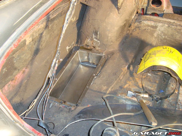

Märkte att det var väldigt tunt där jag hade tänkt att reservdunken skulle stå så det fick bli lite extra jobb.  hmm
https://www1.garaget.org/gallery/images/106/105325/105325-71015699b58b96089812b749268c9271.jpg

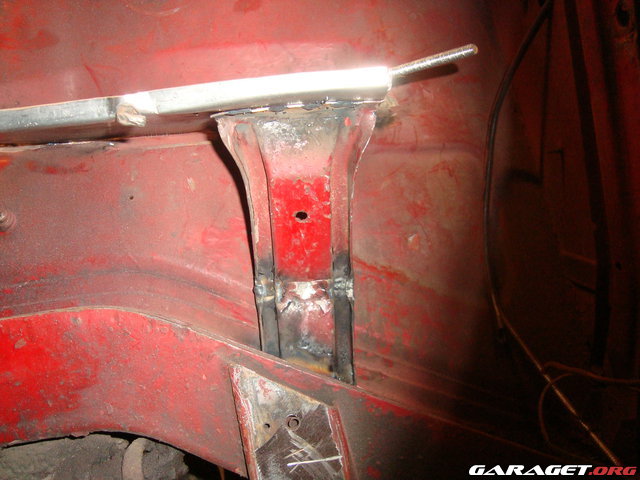

& nu till det roliga tongue
Reservdunkehållaren
https://www1.garaget.org/gallery/images/106/105325/105325-b20a00e7d9776e3a9ee9ad7fc5a53ef2.jpg

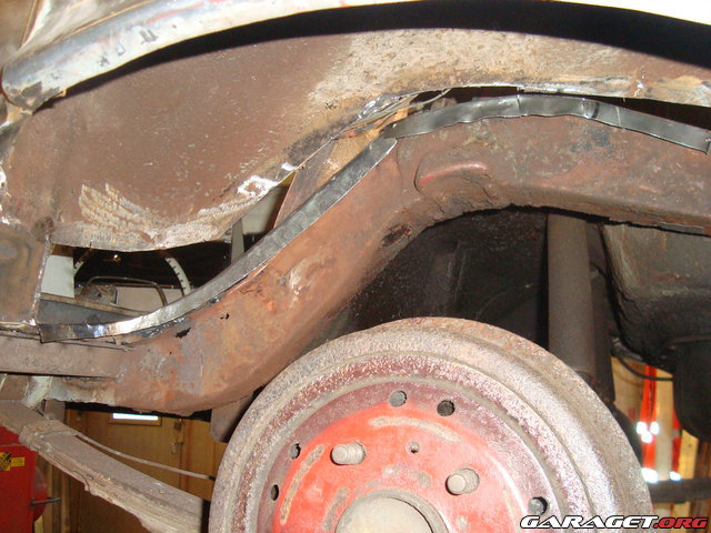

Knackat till en plåtkant.
https://www1.garaget.org/gallery/images/106/105325/105325-19b84540fed56527e2cf53aad7fc0c9f.jpg
Fortsättning på kanten.
https://www1.garaget.org/gallery/images/106/105325/105325-ea2b44d8ac031d6b4b7f464a4d93e5a2.jpg
hittade några plåtremsor jag hade att fylla ut glappet med.
https://www1.garaget.org/gallery/images/106/105325/105325-bdb8734799b083a199d353cd46852831.jpg
https://www1.garaget.org/gallery/images/106/105325/105325-faa42ed5d06c251317e1a0f9595b4667.jpg

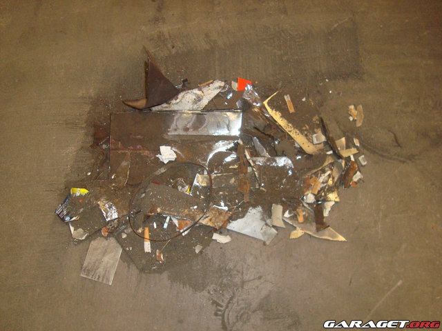

https://www1.garaget.org/gallery/images/106/105325/105325-ff4b3108f068c2fd733ebd7db848ac9a.jpg
big_smile big_smile big_smile EN MASSA ROST & SKRÄP big_smile big_smile big_smile

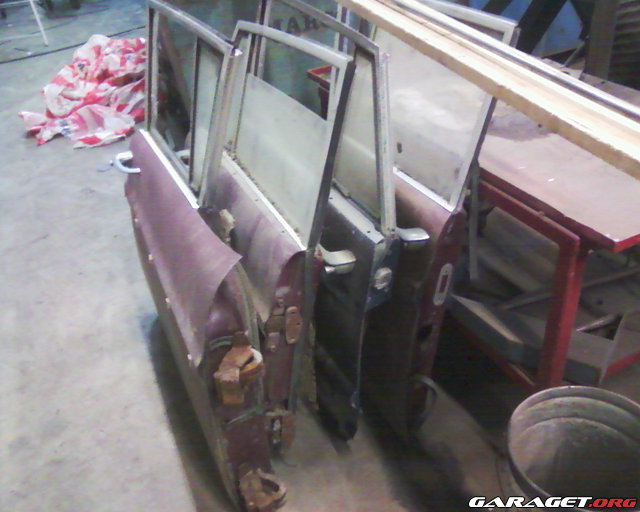

big_smile Några "nya" dörrar har anlänt big_smile
https://www1.garaget.org/gallery/images/106/105325/105325-c6c8b9227d72962366ce9edefddfa3fd.jpg
Som ska modifieras efter behov big_smile

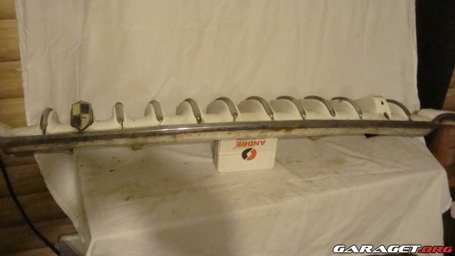

big_smile big_smile big_smile big_smilebig_smile Ytterligare ett paket har anlänt big_smile big_smile big_smile big_smile big_smile
https://www1.garaget.org/gallery/images/106/105325/105325-d4772014254b944ebe7538cfd0169d22.jpg
Grillen tongue som ska på när jag ordnar till fronten tongue
