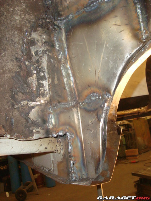

big_smile Då så, en liten uppdatering igen då big_smile
Vi tar en tillbaka blick tongue
https://www1.garaget.org/gallery/images/106/105325/105325-a987d87e613dbbe7c3bb04ecd1dbef08.jpg
& nu tongue
https://www1.garaget.org/gallery/images/106/105325/105325-c0a6b9ef7240bc9563dde636ca9583e9.jpg

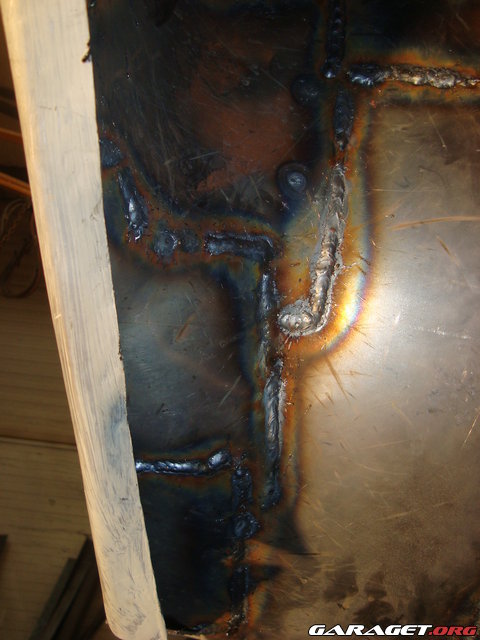

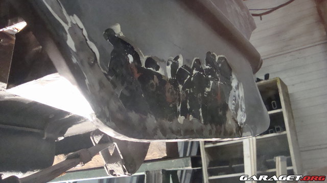

Svetsat på en kant på yttre "väggen", eftersom det inte fanns något där som staga upp hmm
https://www1.garaget.org/gallery/images/106/105325/105325-81c9db64178bef64020144739577e3b2.jpg
https://www1.garaget.org/gallery/images/106/105325/105325-98b0b6ded76187b5b8c0450265427e61.jpg
Spacklet sprack när jag skulle räta upp "väggen"
https://www1.garaget.org/gallery/images/106/105325/105325-82ef7ba2aff6d572b84e233433b52d1e.jpg
Bättrade på balken lite

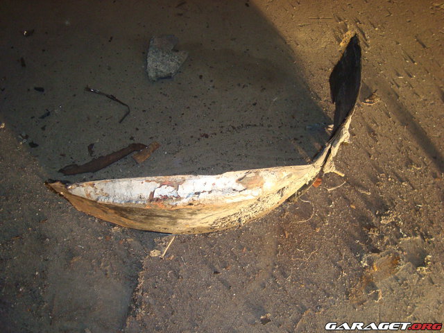

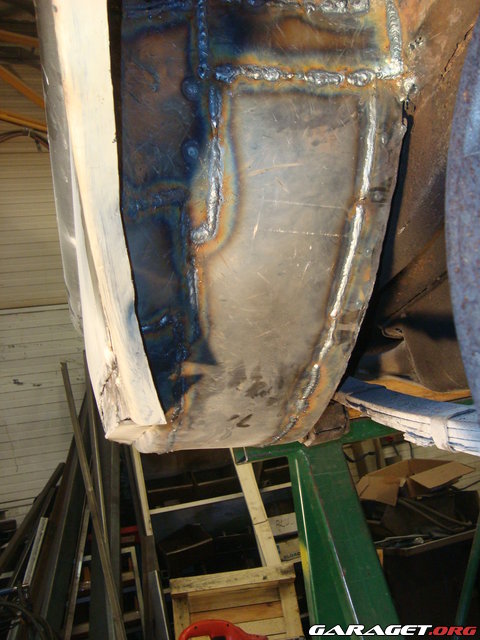

Kapade ner reservhjuls baljan som var si-så-där hmm
https://www1.garaget.org/gallery/images/106/105325/105325-9f65c0aa65b5d595f57008dd7785a9d6.jpg
https://www1.garaget.org/gallery/images/106/105325/105325-59db47b4cf6187051578e745a208c5ce.jpg
https://www1.garaget.org/gallery/images/106/105325/105325-92174c914d268b41a58256d79438d52a.jpg
Började med att sätta en kant på baljan så jag har något att svetsa i. big_smile
https://www1.garaget.org/gallery/images/106/105325/105325-008ef953662d79cbb450ae93f8e786d8.jpg

Det var lite böjar & bockar så det fick bli lite överlappningar roll Ville inte ha det så, men det är tätt iallafall big_smile
Det är ju huvudsaken iallafall lol
https://www1.garaget.org/gallery/images/106/105325/105325-084cab201a650b550db965e9d57f726a.jpg
https://www1.garaget.org/gallery/images/106/105325/105325-fe150241a2ff59548e41c892dfe8976d.jpg
Det är ju inte slipat än hmm han inte med roll

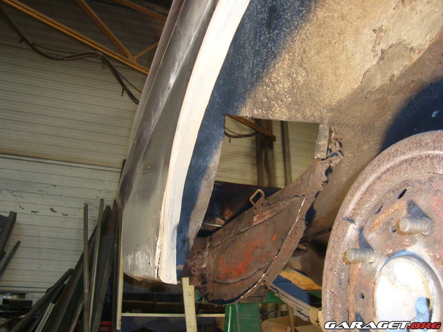

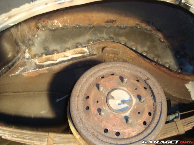

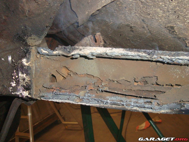

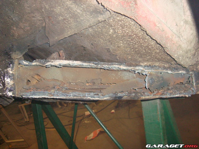

big_smile Nu en liten uppdatering big_smile

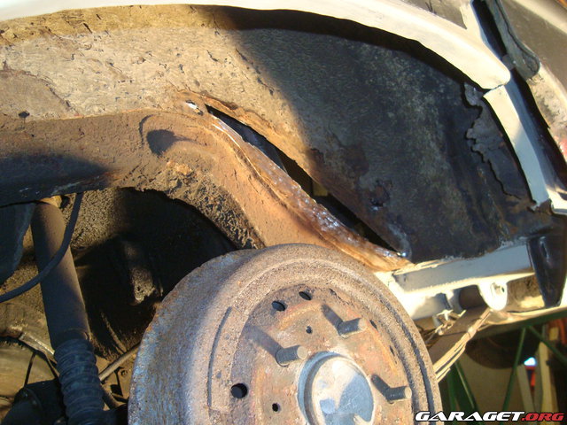

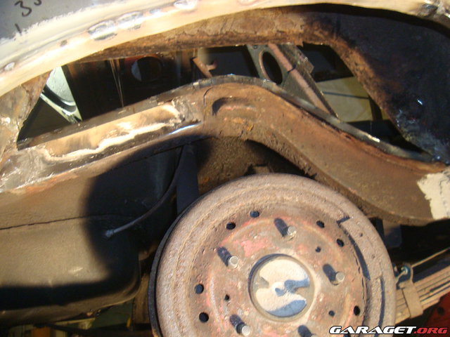

Som vanligt får man ju ta bort lite dålig plåt men först en liten tillbaka blick tongue
https://www1.garaget.org/gallery/images/106/105325/105325-71919ad9be4d4f7c164cb24ecd957e9a.jpg
& en bild på hur det ser ut nu tongue
https://www1.garaget.org/gallery/images/106/105325/105325-525c0dc510148b069260273cc340c8fa.jpg

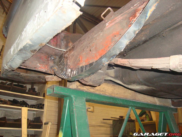

Sedan får man ju ordna lite på balken så den inte blir värre tongue
https://www1.garaget.org/gallery/images/106/105325/105325-d923019dbaee243f129e56a9a4a91b2b.jpg

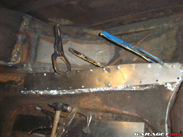

Ordna till en kant att svetsa plåten emot big_smile
https://www1.garaget.org/gallery/images/106/105325/105325-2986ac1fefb906376c75283fd11807b7.jpg
& nu har jag "bara" näst upp plåten så det är "tajt" så jag kan hel svetsa big_smile så det blir tätt.
https://www1.garaget.org/gallery/images/106/105325/105325-b7891b87b0c18bea9f1daa8af31cfe47.jpg

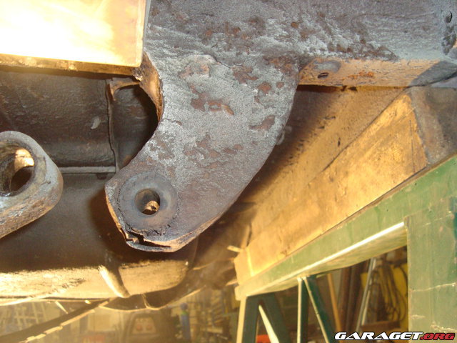

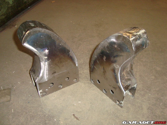

& nu till dagens fråga: är det någon som vet var dom här ska sitta?
https://www1.garaget.org/gallery/images/106/105325/105325-0cb62ab44a7845108970a94c821f78ad.jpg
Svaret får ni i morgon dagens uppdatering lol
Ingenting är omöjligt, det omöjliga tar bara lite längre tid. ;)
2 517 Inlägg
14 april 2013
#235

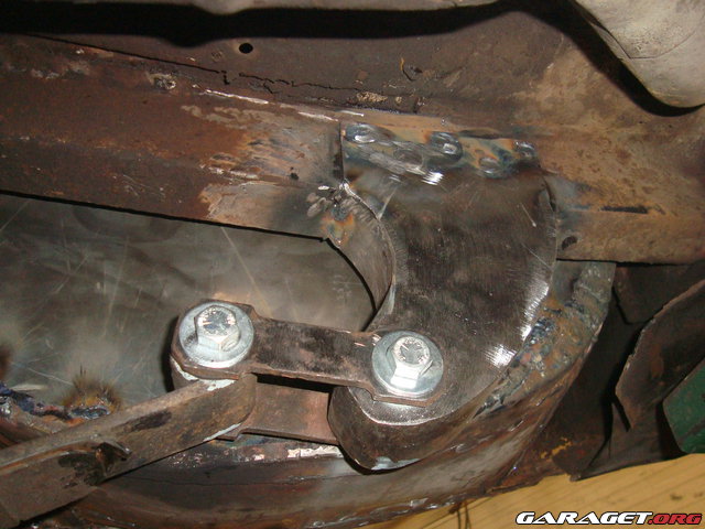

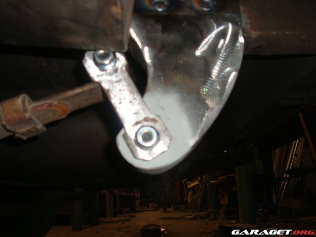

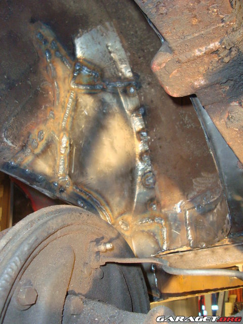

big_smile Ja, nu tillbaka till gårdagens fråga:
Var dessa ska sitta big_smile
https://www1.garaget.org/gallery/images/106/105325/105325-0cb62ab44a7845108970a94c821f78ad_large.jpg
Dessa ska sitta här lol
https://www1.garaget.org/gallery/images/106/105325/105325-dcae1fe8f73e73fa27042d9a241e124f.jpg
https://www1.garaget.org/gallery/images/106/105325/105325-8685cae24ca278aa7aca961a1d93fedb_large.jpg
Den gamla & nya infästningen. den gamla var rätt mjuk roll
https://www1.garaget.org/gallery/images/106/105325/105325-7de69ea4764b75a33bc58b1f789c1ba2_large.jpg
https://www1.garaget.org/gallery/images/106/105325/105325-ef7d1961898b44018825ad50a6a151a7.jpg
Förstärknings svets framför & bakom infästningen.
https://www1.garaget.org/gallery/images/106/105325/105325-653ff53230c541897afacc8b0fbbca1d_large.jpg

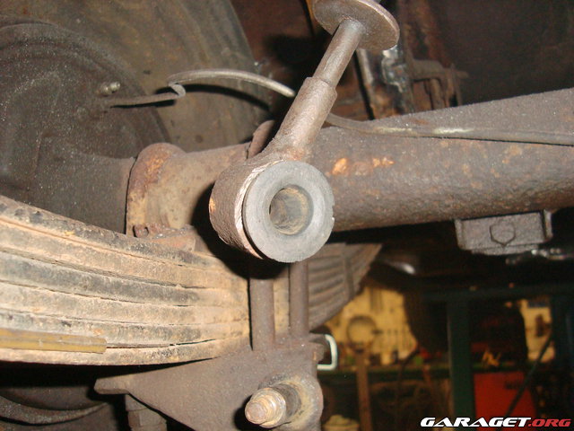

big_smile Nu var det dags igen då big_smile
Har hållit på ett par timmar idag.

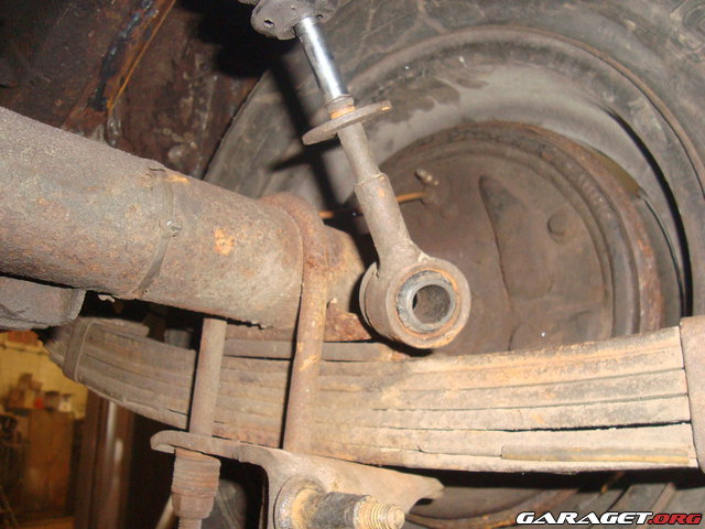

I fredags så fick jag iallafall bytat dom bakre bultarna till blad fjädrarna på vänster sida,
dom var lite korta förstås. roll
https://www1.garaget.org/gallery/images/106/105325/105325-ea6634d55bbba5ce6faedf8138cb31f1_large.jpg

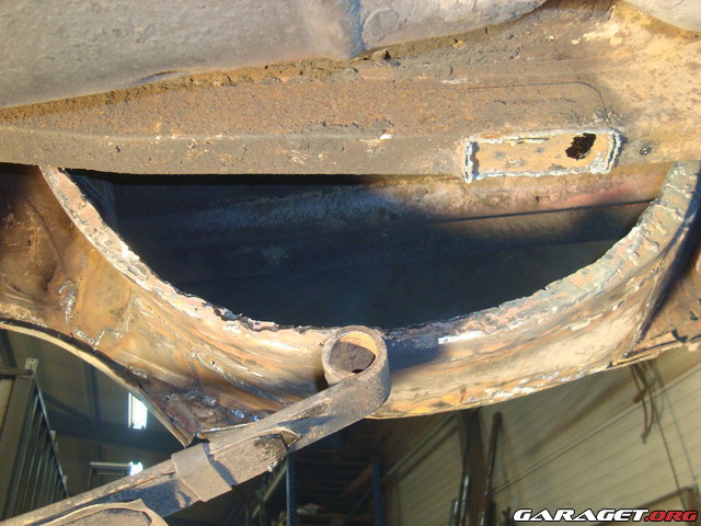

Eftersom jag kom på att jag inte skulle komma åt att svetsa mellan fäste & reservhjulsbaljan så blev det att ta fram plasman & börja skära, men det var ju inte så mycket med den plåten ändå när jag tittade efter så det blir ändå att göra en ny. lol extra jobb lol
https://www1.garaget.org/gallery/images/106/105325/105325-7cf1629f36efa2a495b3f45d8ed5c4a6.jpg

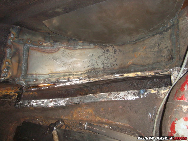

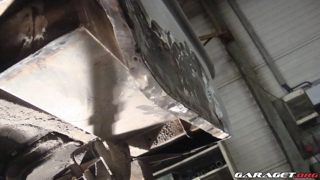

Sen såg jag att golv plåten inte heller var så bra så blev det lite mer kapande. roll
https://www1.garaget.org/gallery/images/106/105325/105325-8d08be1a8db29ad1b084a72068ed7676.jpg
& sedan var inte kanten på balken heller så bra så det blev till att lägga i en bit.
& en golv plåt big_smile
https://www1.garaget.org/gallery/images/106/105325/105325-22c56cffec1884785a827c18d689e239.jpg

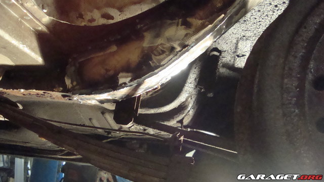

När golvet var åtgärdat så kom fästet på plats. tongue & sidostycket till baljan tongue
https://www1.garaget.org/gallery/images/106/105325/105325-77e5996d28c666ba27086140d8cbe4ca.jpg
När jag ändå hade nere stötdämparna så fick dom sig nya gummin dom med. big_smile
https://www1.garaget.org/gallery/images/106/105325/105325-a5f364f3b9fd35718a64044e3bbd27d1.jpg
https://www1.garaget.org/gallery/images/106/105325/105325-66776d48da4e82b7bef737d4bce65a9b.jpg

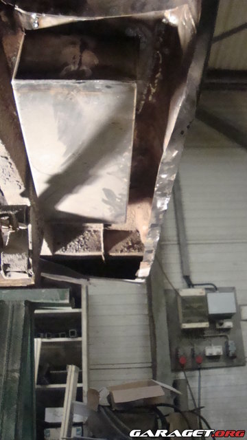

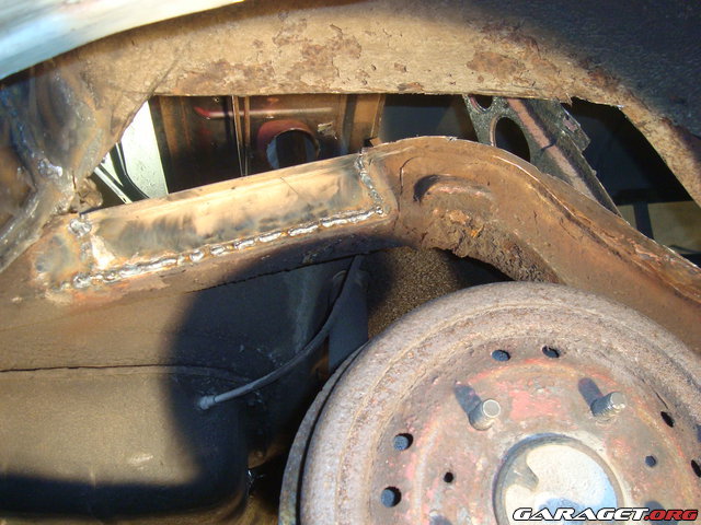

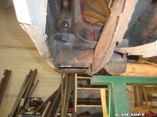

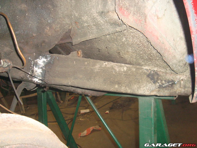

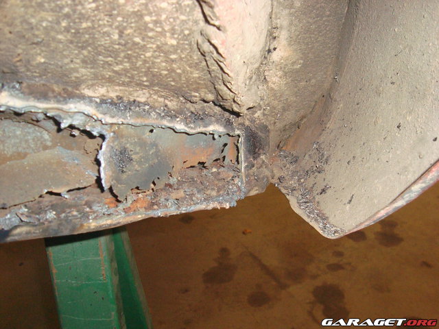

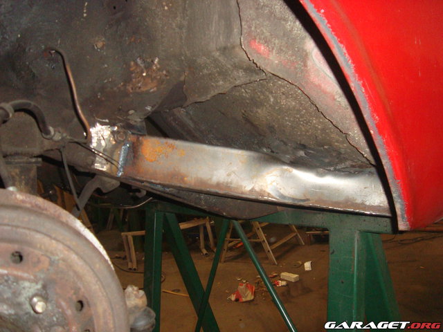

Sen när jag var färdig med bakpartiet så blev det en balk jag har väntat med att ta.
https://www1.garaget.org/gallery/images/106/105325/105325-f51c598c798eaf70cbc0dca7d80e12f3.jpg
Ser inte så pjåkig ut va? big_smile
Men vad tycker ni nu då? roll
https://www1.garaget.org/gallery/images/106/105325/105325-056d47a51bdf2a218082c59145689d9a.jpg
https://www1.garaget.org/gallery/images/106/105325/105325-c2f5f2ccc39d720e7f88abc0c1fd2a81.jpg
https://www1.garaget.org/gallery/images/106/105325/105325-1b07e30ad13c6ef3dcf04bca8bcfeccf.jpg
efter att ha sett hur balkarna har sett ut på resten av bilen så hade jag mina aningar om hur denna skulle se ut inuti.
Så det var ju bara att årdna till en balk & byta. big_smile
https://www1.garaget.org/gallery/images/106/105325/105325-4669c568c57bf2f8e66b95e6c593189a.jpg
