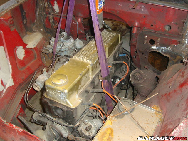

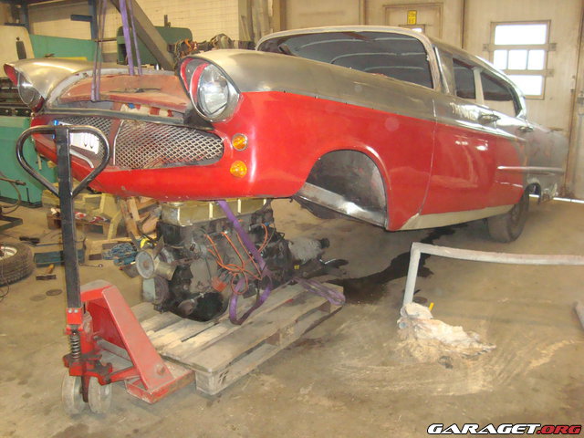

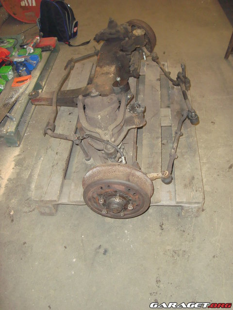

Sedan efter att jag käkat & dylikt så var det dags att plocka ner framvagnen.
Eftersom inte motorn går att stoppa ner i utrymmet uppifrån.
(hade förstås rostat ihop så jag tröttnade på`n mad & tog fram lite större maskiner & kapade bort bultarna.)
https://www1.garaget.org/gallery/images/106/105325/105325-d66ffe560ef949c5f87a6c5f15e66334.jpg

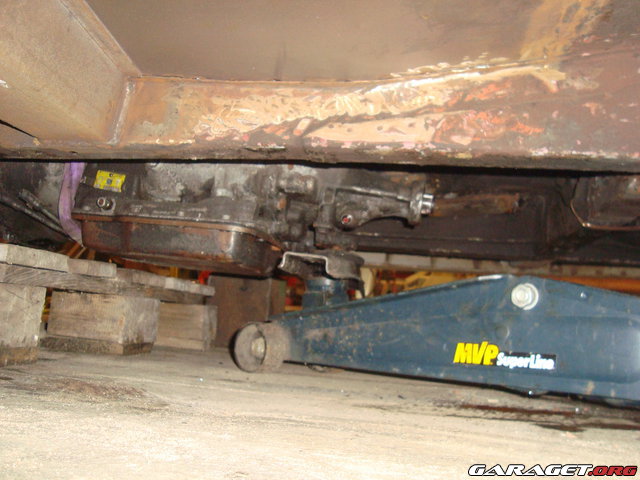

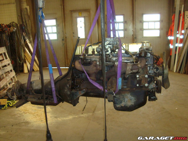

Hissade upp karossen & "slängde" under motorn.
https://www1.garaget.org/gallery/images/106/105325/105325-64fa7bd24fa53465cf8cdd970e62b3b6.jpg

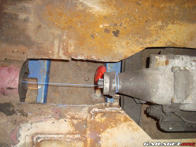

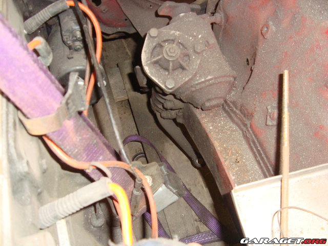

& nu kom bakslaget roll Hade inte kollat så noga med torpedväggen & kardan tunneln om det verkligen skulle passa roll (Dumma mig)
Så det blev extra arbete big_smile
Jag kom på det att man skulle kunna ta ur i fronten lite så ska det kanske gå att klämma ner kylet framför motorn tongue men det får jag se imorgon big_smile
https://www1.garaget.org/gallery/images/106/105325/105325-4e72319a5a6236bf4c582533b41f7670.jpg
https://www1.garaget.org/gallery/images/106/105325/105325-b3d3ebc099bab3c1191a8609854926e5.jpg
https://www1.garaget.org/gallery/images/106/105325/105325-a443ba6875dced5e3d1aa6092b5e31a6.jpg
Så nu blir det att kapa bort kardan tunneln & göra rätt lol

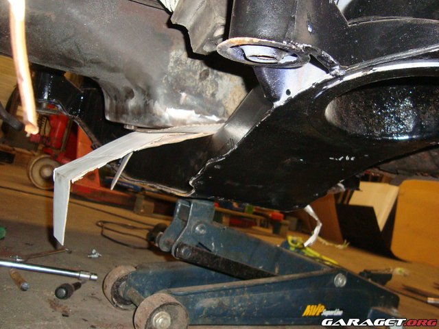

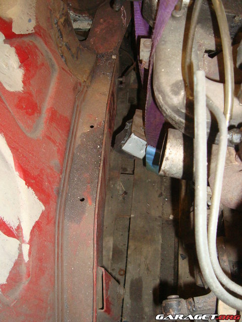

big_smile Uppdaterar igen då big_smile

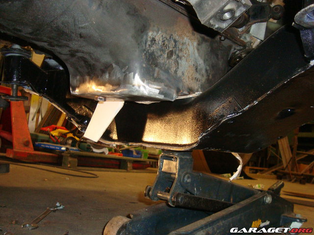

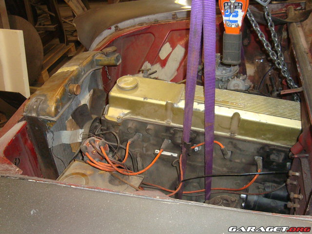

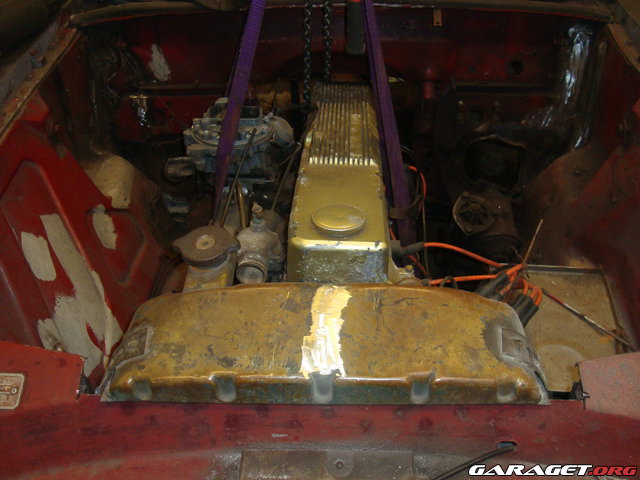

kollade in platsen framför motorn & konstaterade att det saknas ett par cm för att kylen skulle få plats. roll
https://www1.garaget.org/gallery/images/106/105325/105325-7cd3c9d9def2ef2811af4df1c8047cd1_large.jpg
& att fästena låg lite för lågt. hmm
https://www1.garaget.org/gallery/images/106/105325/105325-b4abe6c2c559ead3e66dfbecaa9a748a_large.jpg
Men tillbaka till kylet tongue
Efter att jag kapat lite försiktigt så blev det så här. tongue Får nog säga att det blev ganska bra tom med huven.
Ska förstås bli en vikt plåt framför kylet åxå så det inte finns några vassa kanter. tongue
https://www1.garaget.org/gallery/images/106/105325/105325-808e36ef0813471a9cf50495f5612cbb.jpg
https://www1.garaget.org/gallery/images/106/105325/105325-7ae064c37d7a569f2f8a656c375c0add.jpg

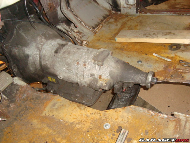

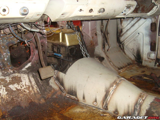

Kapade bort mer av kardantunneln + golv för att växellådan skulle få plats. roll
men som sagt roll fästena är lite för lågt ännu.
https://www1.garaget.org/gallery/images/106/105325/105325-5ff7082f59110d3f313f1e88b3069700.jpg
https://www1.garaget.org/gallery/images/106/105325/105325-eaacacb5c085bac59caa131c46d0dc26.jpg
Efter att luskat lite, funderat, vridit, vänt & lyft upp framvagnsbalken & motor/vxl & mätt en del så kom vi
(arbetskollegan var åxå med på ett hörn men ville inte medverka på kort lol )
fram till att det blir nog att kapa oljetråget ett par cm för att få plats med hela paketet lol

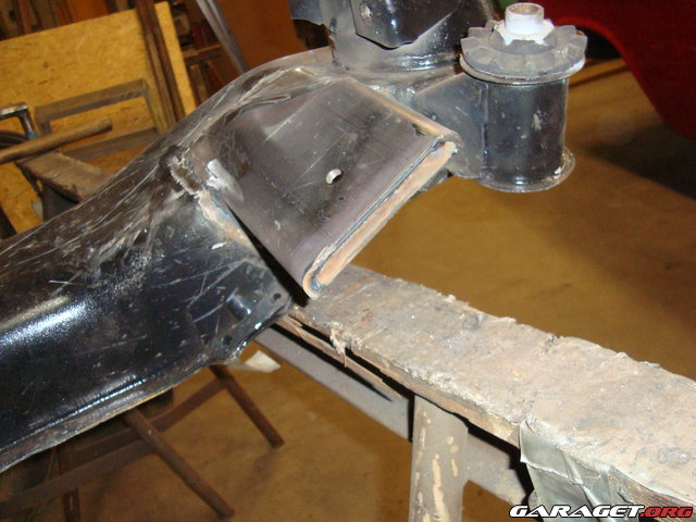

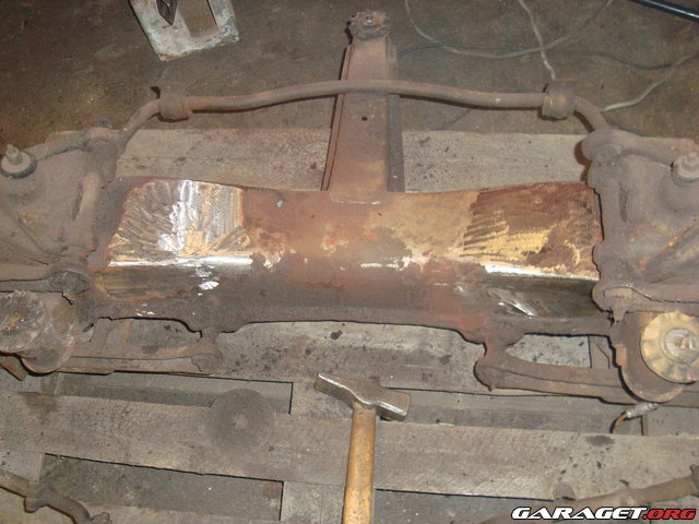

& nu fick det bli att kapa bort dom gammla fästena på balken. roll satt inte på skruvat speciellt hårt.
https://www1.garaget.org/gallery/images/106/105325/105325-217c3bf1f37efc39bf5427b7ac286d87.jpg
Efter lite slipande så blev det så här
https://www1.garaget.org/gallery/images/106/105325/105325-cc7ae1d2ed0e8e285542c153e925d433.jpg

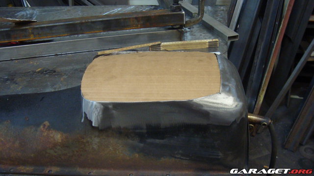

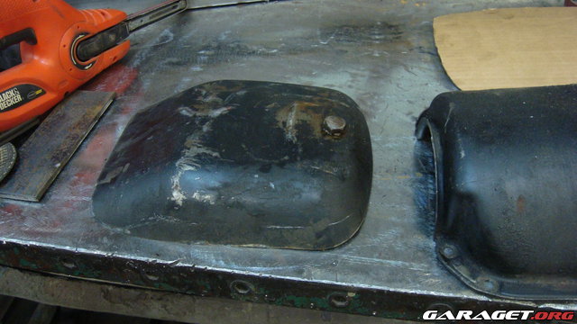

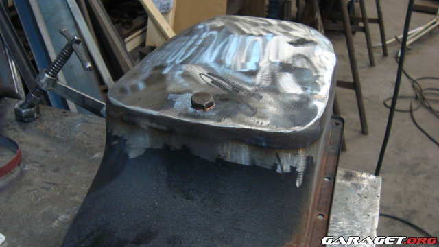

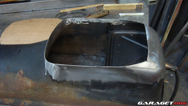

big_smile Uppdatering big_smile Om nu datorn inte får ett spel till roll

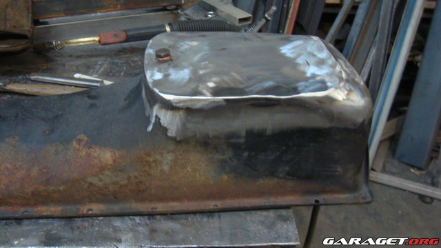

börjar med oljetråget.
jag kapade ner oljetråget 4 cm för att få ner hela motorn + växellådan.
https://www1.garaget.org/gallery/images/106/105325/105325-0b2a6603e96a658bc9e2cdeed06c7408.jpg
https://www1.garaget.org/gallery/images/106/105325/105325-667da8e41ab696f0c4ce98fdf0386d8e.jpg
https://www1.garaget.org/gallery/images/106/105325/105325-5d7e18c6d1d25385aadbd6da9299a665.jpg
https://www1.garaget.org/gallery/images/106/105325/105325-d6f3f6d3b4384f95429bce9623239477.jpg
https://www1.garaget.org/gallery/images/106/105325/105325-db656fb91195015e6a8bb0e381e632c7.jpg
https://www1.garaget.org/gallery/images/106/105325/105325-676924954174260e416830b5ae2cf9d5.jpg
Blev ett bakslag, fick kapa ur lite till i framkant 2 cm till. Så nu blir det att sänka den bakre delen så jag får i lite olja. hmm det ligger ett 10 mm järn under tråget så det finns lite luft emellan.

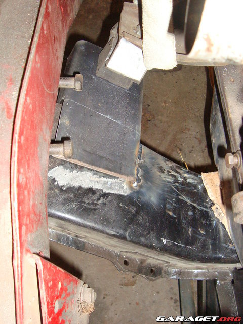

& innan jag kom så här långt, så blev det att kapa bort en del av det ena fästet,
det hade rostat ihop med bult & allt. roll
https://www1.garaget.org/gallery/images/106/105325/105325-a3a3023f6515a0b0c280c80684fb27b7.jpg
Men jag har 2 fästen att gå på så det blir inga bekymmer att fortsätta. big_smile

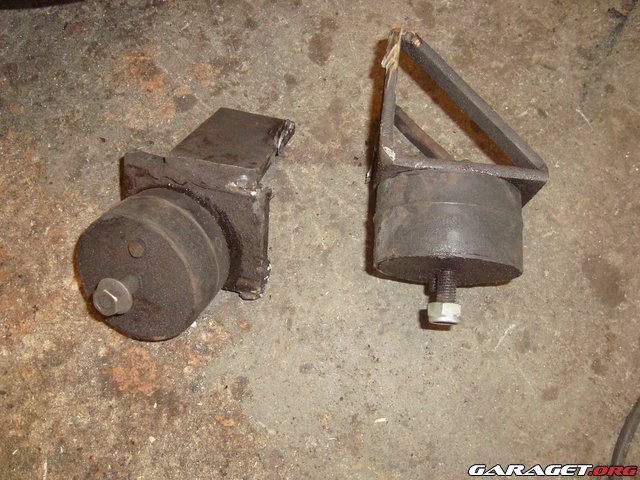

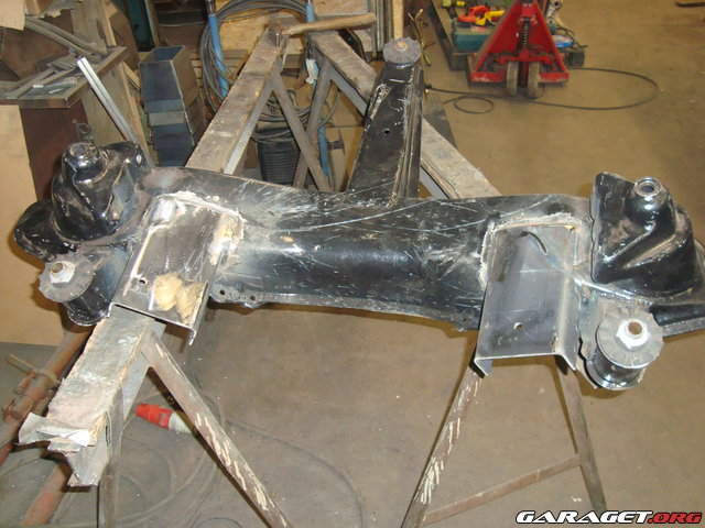

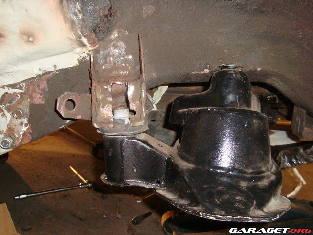

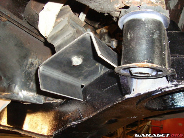

Nu tillbaka till motorfästena, bockade ett par 5 mm plåtar till u-prfiler.
https://www1.garaget.org/gallery/images/106/105325/105325-bd93f7628a5fa2a5c2bc051615aa06fa.jpg
https://www1.garaget.org/gallery/images/106/105325/105325-7020800b2a4adc6c77f4f93d270614eb.jpg

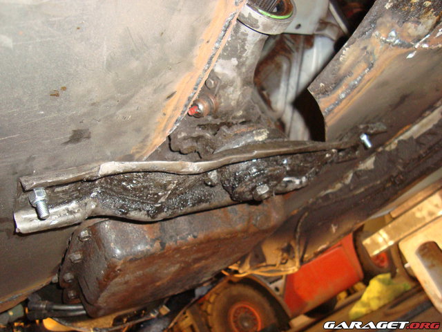

Efter att näst fast balkbitarna så gick jag på växellådan, kollade ett par gånger under resans gång så att grejerna var upp linjerade åxå.
& nu så var det bara att borra hål & bulta på så det satt fast.
https://www1.garaget.org/gallery/images/106/105325/105325-c2aef6fbb24a430054b585bac5b75027.jpg
https://www1.garaget.org/gallery/images/106/105325/105325-b9d639d2755585763ec7d16623bead7c.jpg
Jag tog originalbalken & knäckte den lite extra så det passa.
Bultarna är lite långa just nu men kommer att bytas ut.
https://www1.garaget.org/gallery/images/106/105325/105325-234d6ff582c23e8a293eb2353d81c411.jpg

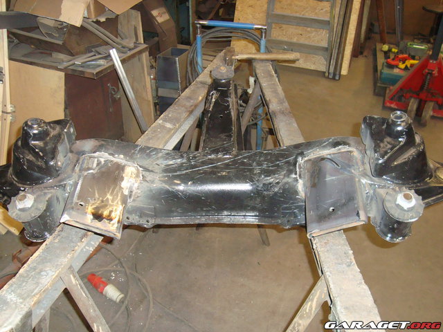

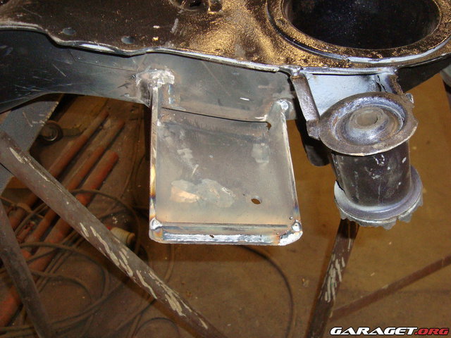

Efter lådan så plockade jag ner frambalken & svetsade fast u-profilerna & la in en bit till i ändarna för lite extra förstärkning.
https://www1.garaget.org/gallery/images/106/105325/105325-7cc1a7306d4d6c6175cb04a70c05a231.jpg

Sist men inte minst hel hets uttrycket big_smile Vad tycks, borde fungera big_smile

Nu har jag pratat med en som skulle kunna hjälpa mig med att svarva rör biten till infästningen så jag kan få ihop detta. Har inte plåtat så mycket denna gång men i det stora hela så fick jag med det mesta.

Det ser ju bra ut!
Märkligt dock att du fick göra om tråget såpass, tror det är original på min.
2 517 Inlägg
12 maj 2013
#259
hmm Mmm... jag vet inte hur djup originalet är men commandore tråget är ganska djup, så det fick bli så här.
Får nog lägga till några cm bakom balken för att få i några dl olja till jag vet inte riktigt hur det blir med värmen annars. hmm  sen får jag se om jag kan få på sugröret igen utan att kapa den. (sitter inte på just nu.)
Ingenting är omöjligt, det omöjliga tar bara lite längre tid. ;)
1 412 Inlägg
12 maj 2013
#260
Jag menar att originaltråget på min commodore motor är original, men jag tror motorn i min sitter högre då motorkuddarna sitter i en upphöjd plåtprofil.
Är du orolig för oljevolymen och värmen så är det ju enkelt att sätta dit en oljekylare.
