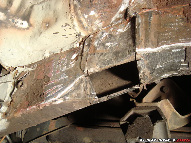

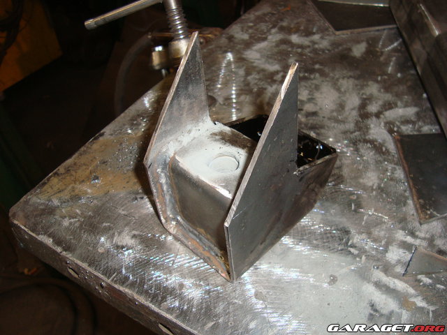

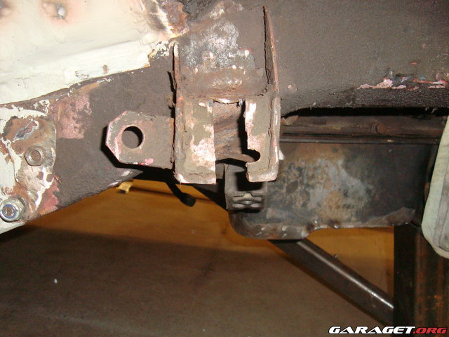

Detta hål känner ni igen big_smile var ju inte så bra, alltihop hade ju rostat ihop så jag var ju tvungen att kapa bort hela fästet för att få ner balken.
https://www1.garaget.org/gallery/images/106/105325/105325-bf818b7fbd6c5e8183f720f61e774039.jpg

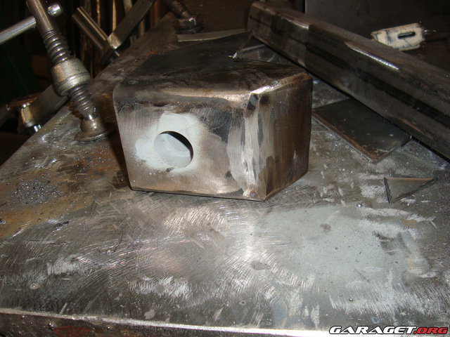

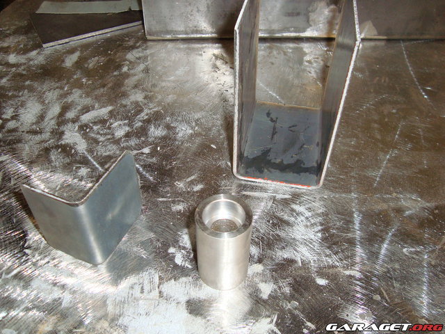

Efter att fått svarvat ett rör i lämplig storlek & bockat några plåt bitar.
https://www1.garaget.org/gallery/images/106/105325/105325-4424f3cc34061825fdf776d7791ce39c.jpg

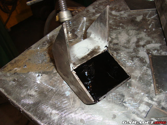

Så var det bara att bränna ihop dessa delar & zinka, grunda & dränka biten med lättflytande body.
https://www1.garaget.org/gallery/images/106/105325/105325-b08c5475c56971d96b092a024eadcf7c.jpg
https://www1.garaget.org/gallery/images/106/105325/105325-ee4d1cbd74744370e131cb38101904a3.jpg
https://www1.garaget.org/gallery/images/106/105325/105325-dbafc7b8ffe3bfc4195ab5488fe504dc.jpg
Naturligt vis var det ju inte att "bara" slänga på & svetsa fast, fick sig lite extra jobb. (som vanligt.) lol
https://www1.garaget.org/gallery/images/106/105325/105325-43565f297ca84872dadf7fc742577878.jpg

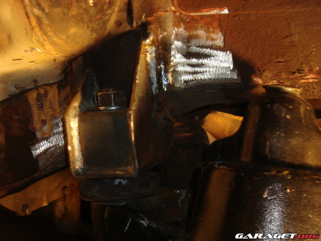

Sen lite in kapning & slipning så var det bara att bulta fast i balken hissa upp, passa in lite & svetsa fast.
https://www1.garaget.org/gallery/images/106/105325/105325-d5a24376bd951d7767189db88fed23fc.jpg

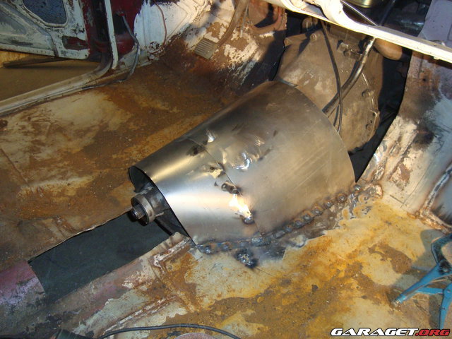

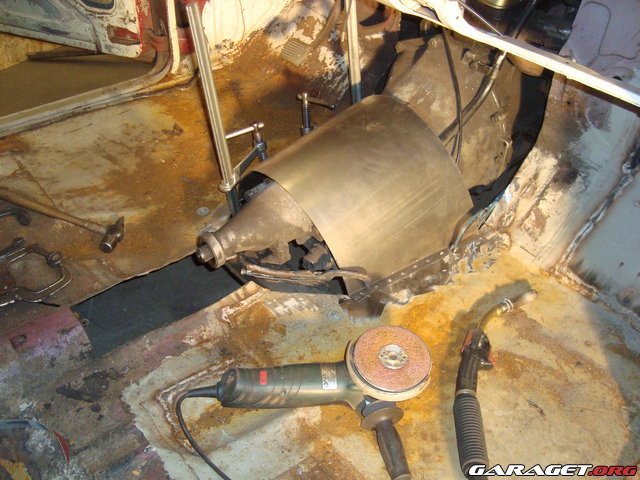

Jag löste mitt lilla problem, var tvungen att höja motorn 15 mm för att tråget skulle gå fritt, räckte tydligen inte till med dom 10 mm, så jag lade mellan balk & tråg. roll Hela paketet sjönk lite.
Ville inte ta mer på tråget för att det sitter ett skvalpskott 1 cm över underkant på tråget.
Jag missade att ta en bild men det blev ett bar 15 mm plåtar under motorkuddarna & svetsa fast dom, kanske inte det snyggaste men dom syns nästan inte.
Efter att bråkat med fästena lite så gick jag in & började med kardantunneln.
https://www1.garaget.org/gallery/images/106/105325/105325-0b2767f686f30b9e8538a2a5566f3603.jpg
https://www1.garaget.org/gallery/images/106/105325/105325-ee5dd53c934afae091738c4fef145042.jpg
Nu ska det kluras lite på kupèfläktens plats hmm blir nog att dra om luftslussen lite eftersom motorn nu kommit in lite längre än vad jag hade räknat på. hmm

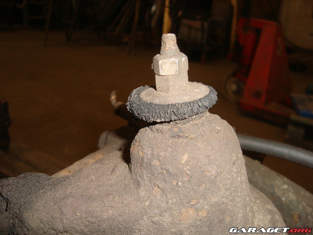

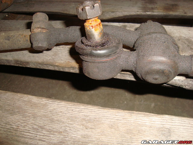

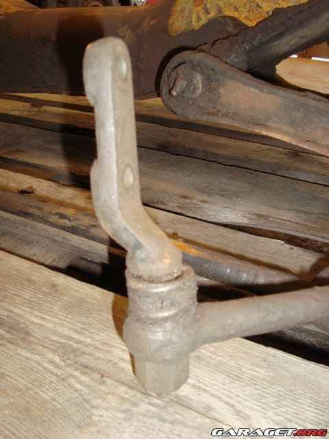

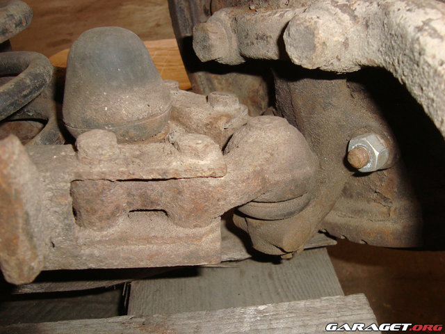

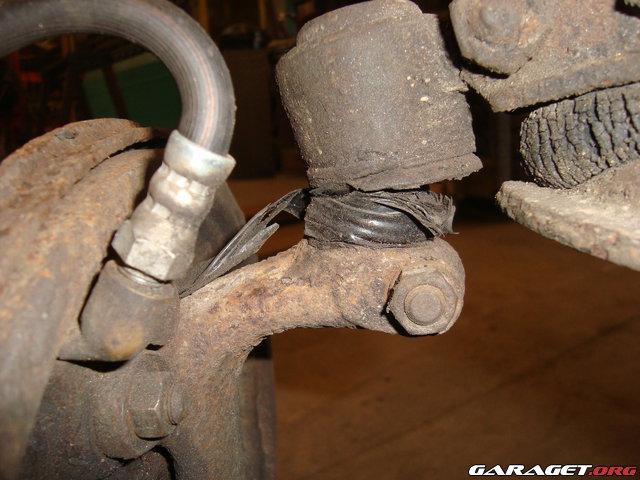

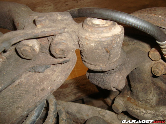

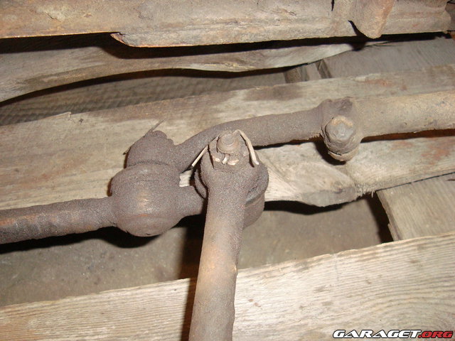

big_smile Tog några bilder på framvagnen som är i lite varierad skick hmm
https://www1.garaget.org/gallery/images/106/105325/105325-56eaf59d4dd847fbf95660cfb81bec46_large.jpg
Vissa delar i bättre skick än andra big_smile
https://www1.garaget.org/gallery/images/106/105325/105325-70b4974cfee41e6202481ca528e6f830.jpg
https://www1.garaget.org/gallery/images/106/105325/105325-47737a8f7905afad99e69a17a90b7185.jpg
https://www1.garaget.org/gallery/images/106/105325/105325-a72917d573d35489d90e4390dca637b5.jpg
https://www1.garaget.org/gallery/images/106/105325/105325-2a03ccde9b05df3e31ba6d093253f357.jpg
https://www1.garaget.org/gallery/images/106/105325/105325-7c1efdf0990c73c4676cbb5bd6ce1c86.jpg
lol Försökt att täta en läcka? lol
https://www1.garaget.org/gallery/images/106/105325/105325-dde5c2b463a45f3d9dd54988fd35458d.jpg
https://www1.garaget.org/gallery/images/106/105325/105325-ba1a553f98f8c39bc090e0304dab0270.jpg
Finns några fler bilder i mitt fotoalbum om någon är intresserad big_smile
Så nu får jag se vad som är helt efter att jag plockat ner delarna. hmm

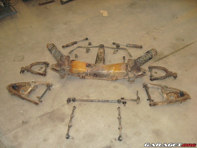

big_smile Passade på att plocka isär framvagnen för blästring, målning & genomgång av bussningar. big_smile
