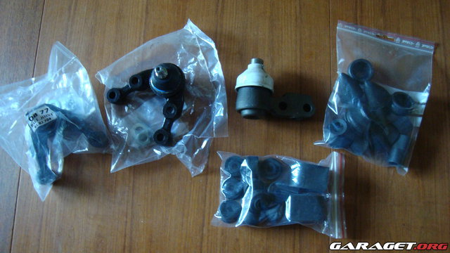

big_smile Nya delar, äntligen.
https://www1.garaget.org/gallery/images/106/105325/105325-9bd32217437a221b70fca28857ee6278.jpg
Nu är det bara & vänta på att få framvagnen blästrad & målad. tongue

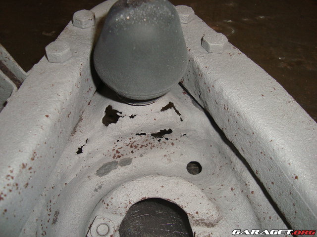

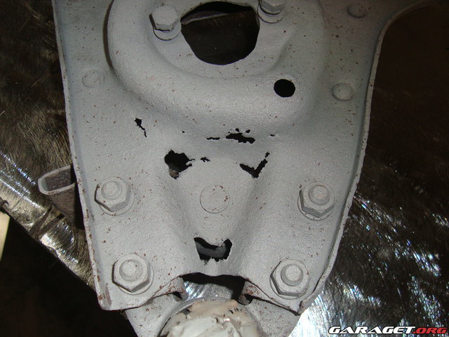

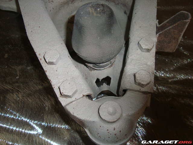

Ena länkarmen/bärarmen Såg jag att det börjar ge sig lite så det blev att pilla lite med den.
Fick den blästrad för att jag skulle kunna se mer av vad som var dåligt.
https://www1.garaget.org/gallery/images/106/105325/105325-c19a7ba869a9cf754af1d191e6a1156f.jpg

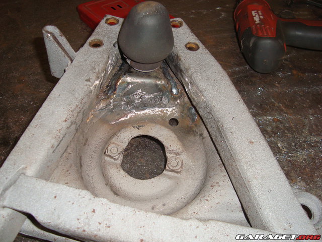

Nu trollar jag lite. big_smile Gör som dom gör på tv. "För att spara lite tid så har jag en färdig här"

kommer mer uppdatering inom ett par dagar. big_smile
