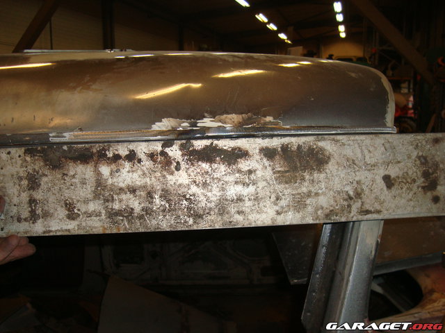

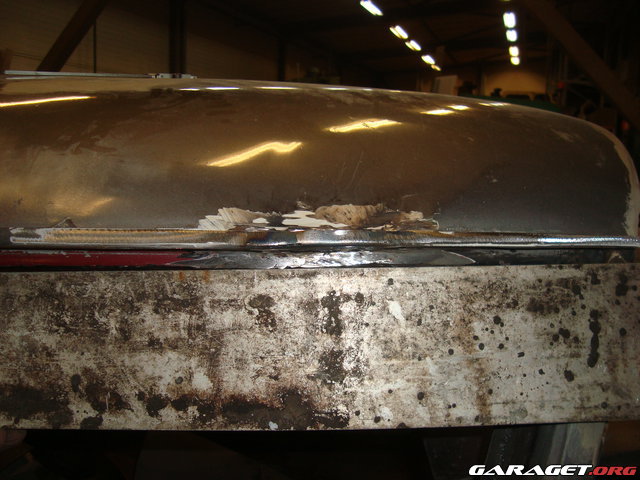

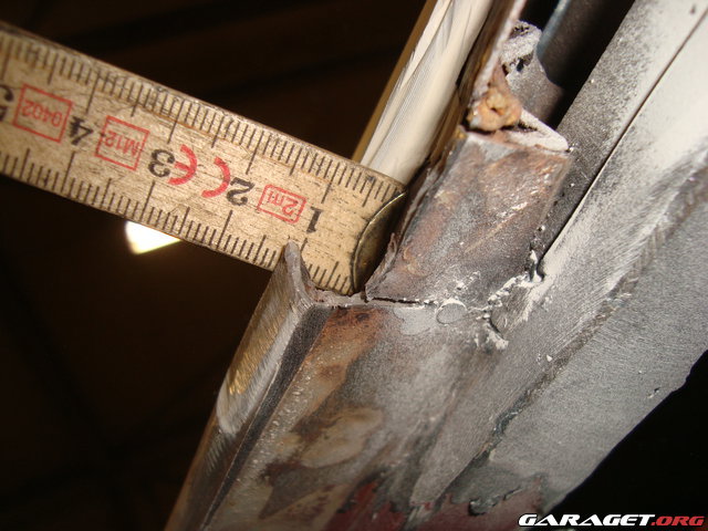

Har nu lyckats med att räta upp taket på passagerarsidan. Tog visserligen ett par timmar men ordnade till inre & yttre plåt. Vi tar det från början.
Så här vill man ju inte att taket ska se ut. roll
https://www1.garaget.org/gallery/images/106/105325/105325-235a03ab07b09e83694e0009bc8f9c93.jpg
La en rätskiva på droppbläcket för att se hur mycket som skulle behövas rätas upp. & resultatet har ni här.
https://www1.garaget.org/gallery/images/106/105325/105325-fa342eb9db6b3da3c31059858fc5bbee.jpg

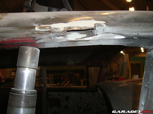

När jag kapade bort lite plåt så var jag bara tvungen att plåta en bild på hur mycket spackel som döljde taket. lol
https://www1.garaget.org/gallery/images/106/105325/105325-fabff08ae87907db83b5a04eca4f04e7.jpg
Stöttade upp taket innan jag började kapa förstås.

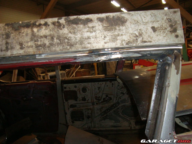

& nu lite ny plåt. Jag glömde förstås att plåta på insida.
https://www1.garaget.org/gallery/images/106/105325/105325-345d330703b6aabd5ab1edc07ee845ad.jpg

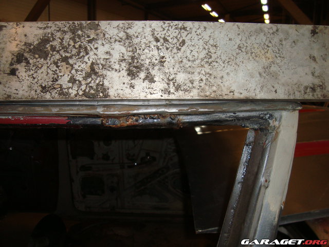

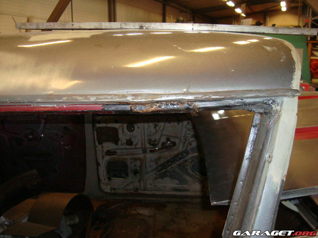

"slängde" på ett par vinklar till & ordnade till droppbläcket.
& wolahh big_smile rakt & fint på under sidan.
https://www1.garaget.org/gallery/images/106/105325/105325-a18150df4503d7d84be20bc50bb03669.jpg
https://www1.garaget.org/gallery/images/106/105325/105325-b357565a3aeec7582064b91bb32b1f39.jpg
Men översidan!!!???? yikes
https://www1.garaget.org/gallery/images/106/105325/105325-6db4c700d21defc1d437c62d68b2afdf.jpg
Kollade & kollade, gnuggade hjärnan hmm Måttade ett par ställen, Nu kom jag på det!
Droppbläcket är ett par mm för hög roll på den främre delen, Så det blev till att slipa ner den till samma nivå som resten av droppbläcket. Så nu ser det iallafall rakt ut big_smile

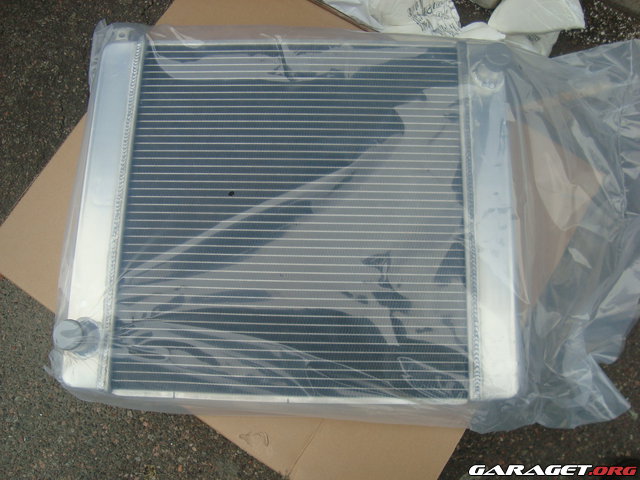

big_smile Inte mycket till uppdatering, men har nu fått hem en del grejer som kommer att hjälpa mig i projektet tongue
Ett nytt kyl tongue
https://www1.garaget.org/gallery/images/106/105325/105325-9ed8ef634c7c29785baa312b0197fc32.jpg

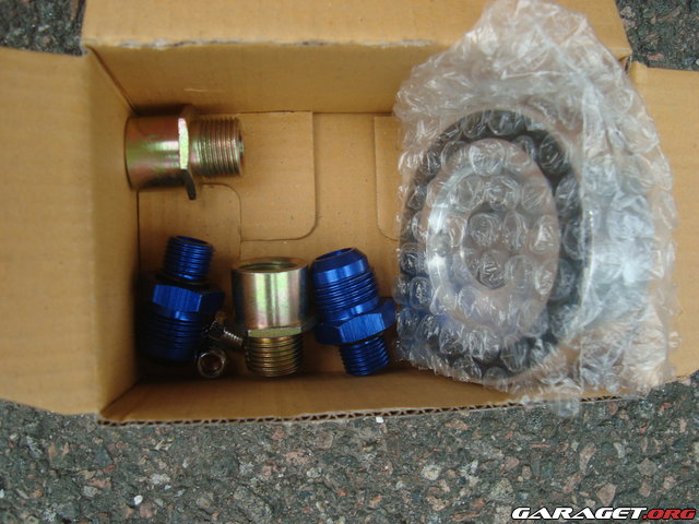

Koppling till oljefiltret så jag kan koppla på ett oljekyl tongue

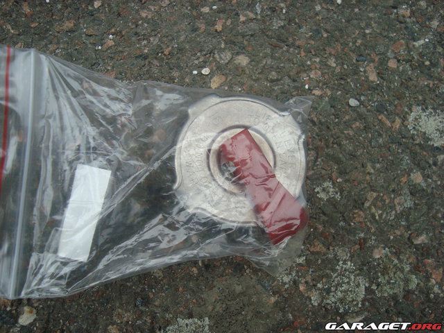

Måste ju ha ett lock till kylaren åxå tongue

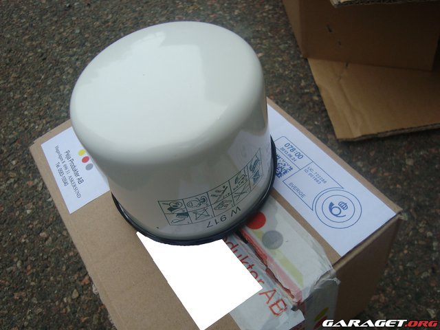

& ett par oljefilter smile
https://www1.garaget.org/gallery/images/106/105325/105325-71acd030a2144b684566f7b29eeb36b1.jpg
