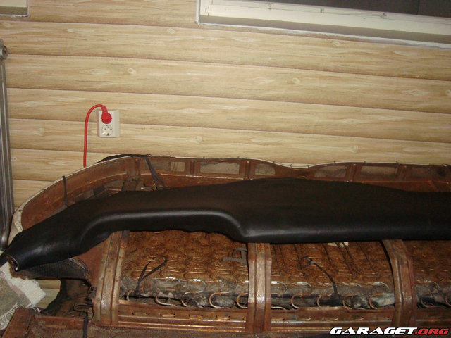

Så istället för att sitta & deppa så var jag iväg & köpte lite galon till instrumentbrädan.
Brädan var rätt sprucken & dålig förövrigt så det var nog på hög tid att göra något åt den.
Så slut resultatet blev så här:
https://www1.garaget.org/gallery/images/106/105325/105325-fcd6e13e619be65180504e3773e5c700.jpg
Alla veck är inte någon miss utan brädan ligger lite knepigt & sprickorna "lyser" igenom, men tanken var att det skulle räta till sig när den limmas på plats.

Du tror inte det hade vart snyggare att slita av all den gamla vinylen och lacka brädan i bilens lack? Brukar ju vara standard problem på dessa att brädan är sliten!
2 517 Inlägg
27 juni 2013
#346
hmm Det är ju alltid ett dilemma, av eller på, men jag tänkte se om detta fungerar.

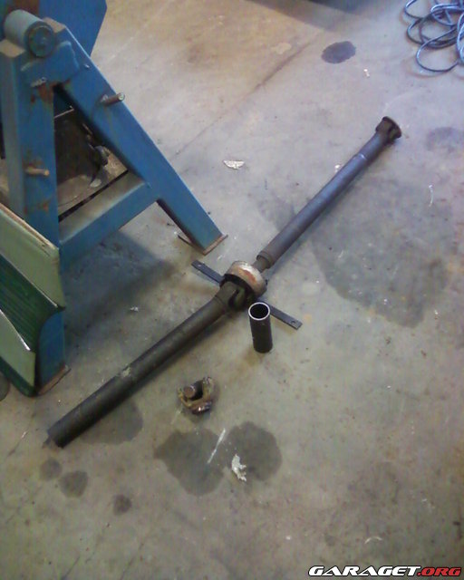

big_smile Blev lite mekande i dag i alla fall. big_smile
Men det blev bara några timmar förberedande arbete med kardanen som behövdes förlängas lite.
https://www1.garaget.org/gallery/images/106/105325/105325-15640aa8c269fe4a67d01f6679e0f5f8_large.jpg
Så nu får jag vänta till imorgon, ska få lite hjälp att tiga ihop detta av en som hade gjort ett liknande jobb.
Uppdatering följer imorgon. big_smile

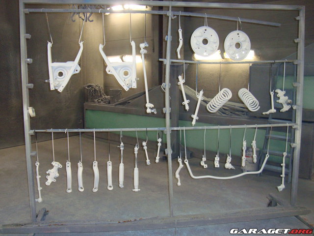

började dagen lite smått med att blästra alla delarna till framvagnen. tongue
https://www1.garaget.org/gallery/images/106/105325/105325-db2a60bc3068d5887c321a404f2e0bd5.jpg

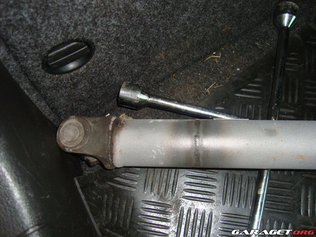

Sen fick jag ju lite hjälp med att tiga ihop kardanröret, så nu hoppas jag det blev rakt. roll
https://www1.garaget.org/gallery/images/106/105325/105325-e86b41da9accbfea36daca91fdce0755.jpg

Hej va ljuvligt med renblästrade pryttlar!!! Kör hårt, det tar sig!!!  smile

big_smile Det har tagit emot, men nu är det slutspurt. Jag tänkte att jag skulle bli färdig med plåt delen i veckan.
Sen får jag se om jag hinner med spacklingen åxå. roll

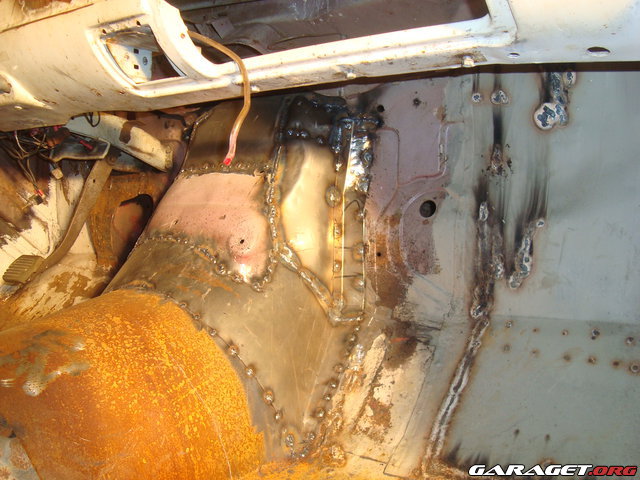

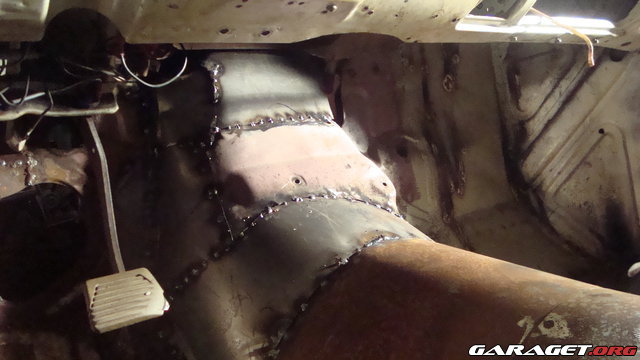

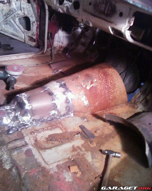

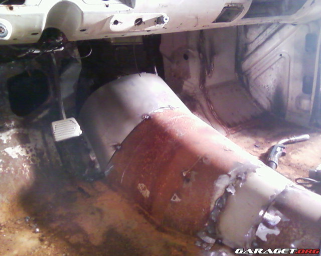

Langade in kardan & började med att täcka tunneln med plåt hmm  Fick ta & sprätta igen efter att jag insåg att det blev för tajt så jag kunde inte få ur kardan hmm
Så det blev så här. (Inte riktigt vad jag hade tänkt mig. men det mesta av kardantunneln täcks ju av framsoffan. big_smile )
https://www1.garaget.org/gallery/images/106/105325/105325-728531873adb510b3b23b5eb11fa22c6.jpg

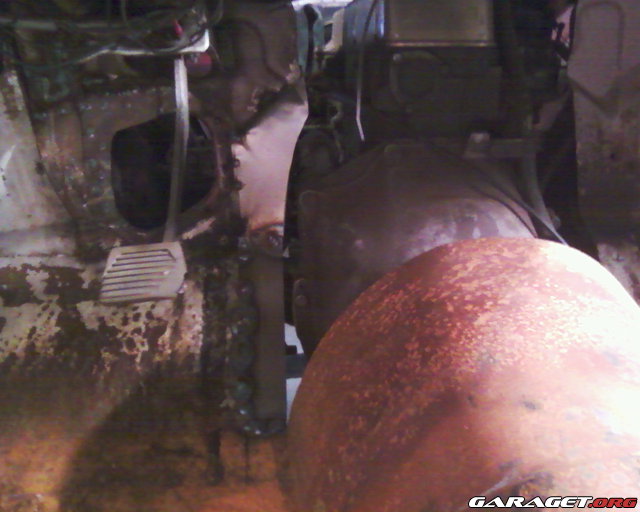

Efter att lagt en del tid på detta (in princip halva dagen.) så fortsatte jag med att täcka sidan av torpedväggen.
(Det blev ju bättre.)
https://www1.garaget.org/gallery/images/106/105325/105325-b588b24c88d42269ce67c64ba127a909.jpg
När detta blev färdigt var det dags att fortsätta upp med kardantunneln på torpeden
https://www1.garaget.org/gallery/images/106/105325/105325-2399d4b110661dfc581d3929fd7b28cf.jpg
Så här näst får jag se hur det blir med värmepaketet, blir nog till att förlänga kanalen lite så allt får plats.

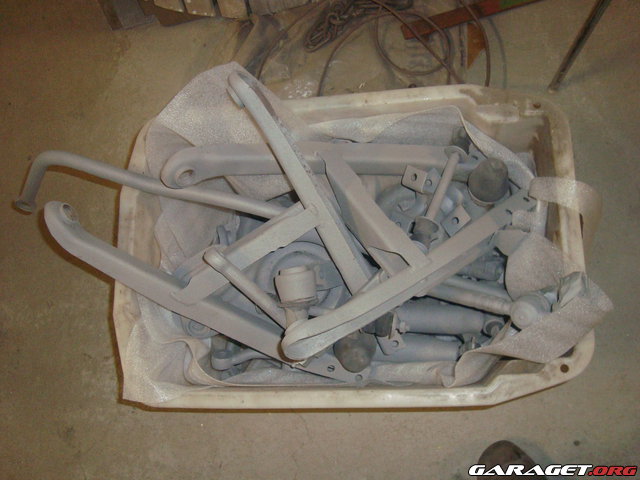

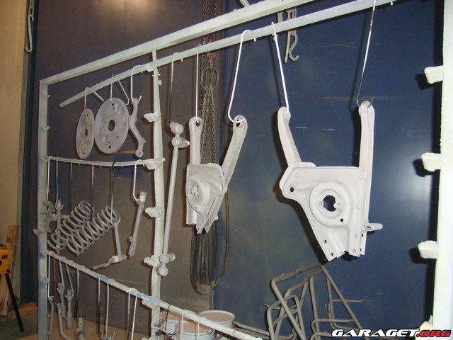

Började dagen med att hänga upp alla framvagnsdetaljer för målning. tongue
https://www1.garaget.org/gallery/images/106/105325/105325-bf17e12081866ab45eaad85c458e9477.jpg
Efter att detta blev klart så var det dags att "hälla" på lite grundfärg med sprutan. tongue
https://www1.garaget.org/gallery/images/106/105325/105325-15d56d2ea50447974fadea8d18cc8527.jpg

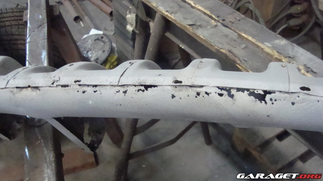

Det blev inte så mycket fotande. hmm så jag går över till när jag "lappat" färdigt ena sidan.
https://www1.garaget.org/gallery/images/106/105325/105325-e7e6446cd4c4f1bb2710dc254734ac19.jpg
Blev ett j---a lappande men eftersom jag ändå ska helsvetsa under när jag plockat ur motor & låda så tror jag det ska fungera. hmm ( Man har ju tyvärr inte några krymp & sträck maskiner & engelska hjul.)

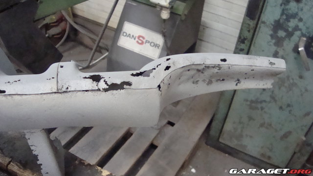

& några bilder på grillen som jag trodde inte var så farlig, men efter att ha blästrat den. sad
https://www1.garaget.org/gallery/images/106/105325/105325-e541a9610382c8b31dd3c686b40b5edd_large.jpg
https://www1.garaget.org/gallery/images/106/105325/105325-fecf580be873f89dbb08dc62ccee6c1b.jpg
https://www1.garaget.org/gallery/images/106/105325/105325-61e6e92e215fe36cf36d9d152ef65bc7.jpg

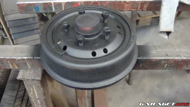

& en bild på hur bromstrummorna kommer att se ut
https://www1.garaget.org/gallery/images/106/105325/105325-9164312f93f46b1b78ec11113a0bc8f5.jpg

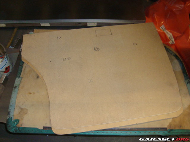

& sedan har jag börjat lite med dörrsidorna. tongue
https://www1.garaget.org/gallery/images/106/105325/105325-982de9e066ee94d45948904d35a94065.jpg
