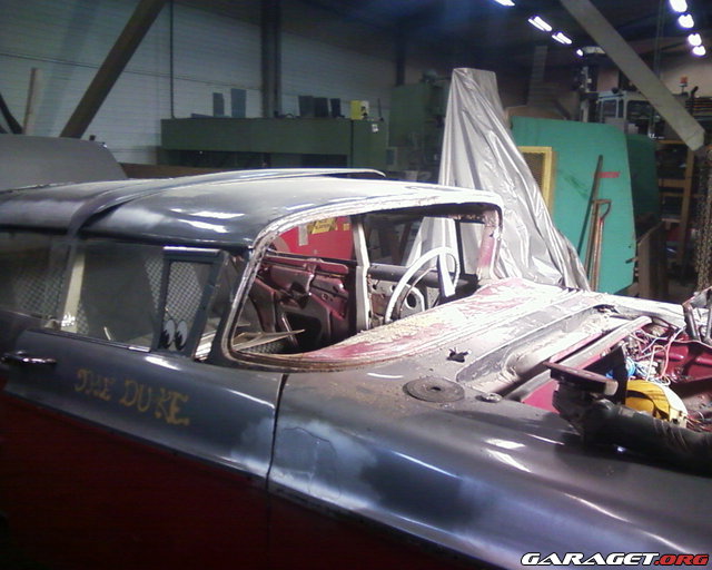

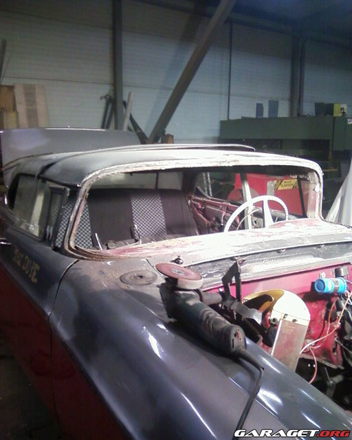

big_smile & nu lite uppdatering big_smile
Är inte klar med torpedväggen än, men skulle ta & förbereda för morgon dagen.
Så kepsen åkte av
https://www1.garaget.org/gallery/images/106/105325/105325-52be5c7e96fbc970ccca36832b87b32e.jpg
https://www1.garaget.org/gallery/images/106/105325/105325-38343d38681e607bd8f9cbce04d6fef4.jpg

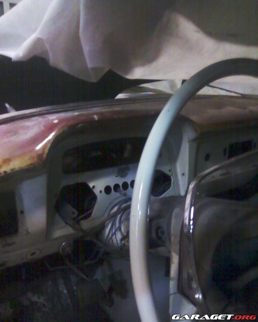

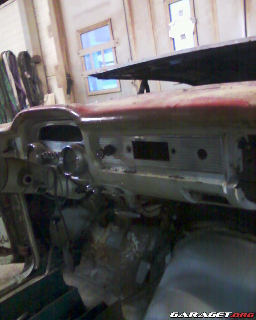

Dessförinnan så pilla jag bort överdraget på instrumentpanelen så jag kan kopiera den så det blir en fräschare modell.

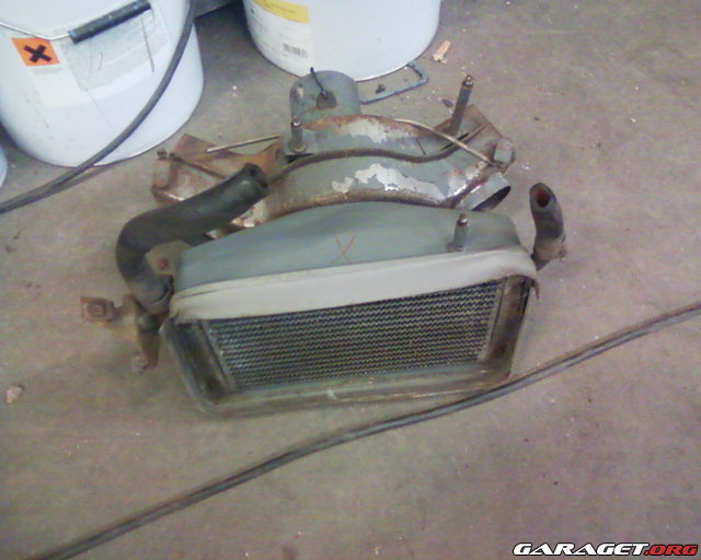

Var tvungen att ta bort kupèfläkten för att få bort lite isolering. (tar eld lika fort som man tittar på svetsen roll )
https://www1.garaget.org/gallery/images/106/105325/105325-04d03a682d0cd3244b1c668382a9865d.jpg
Någon som vet om det går att få tag på en ny gummilisten runt värmepaketet?
Eller kanske något man kan ersätta den med?

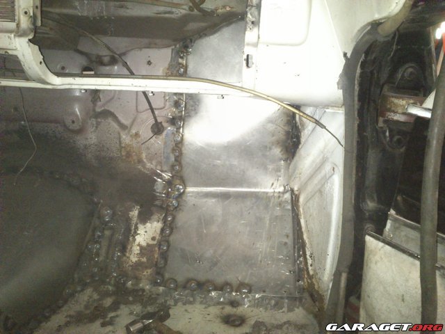

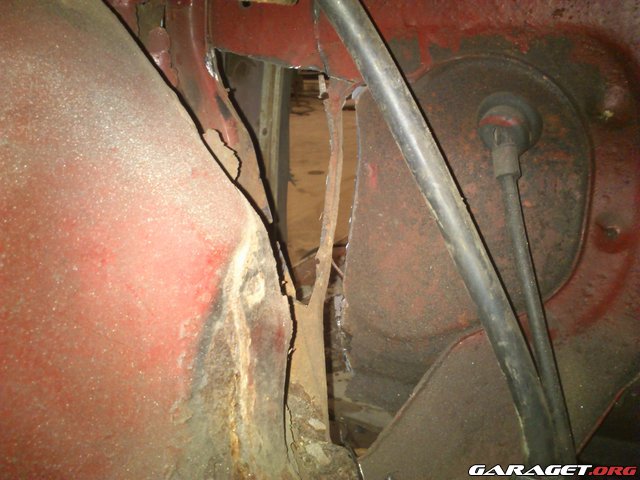

big_smile Ont no mer uppdatering big_smile

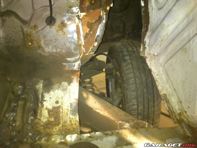

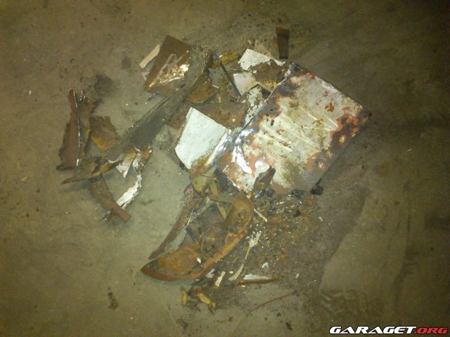

Efter att kapat & kollat & kapat ännu mera plåt. (allt det dåliga.)
Så blev det inte mycket kvar av torpedväggen på passagerarsidan roll
https://www1.garaget.org/gallery/images/106/105325/105325-6f68268daca12387490a581357d2921b.jpg
https://www1.garaget.org/gallery/images/106/105325/105325-742a98b0f1fc6abc8a93eaa2f7bc666c_large.jpg
https://www1.garaget.org/gallery/images/106/105325/105325-621f456a25669addf48a474da65b2dac.jpg
https://www1.garaget.org/gallery/images/106/105325/105325-22402756f837e559ac3788d85329b27e.jpg

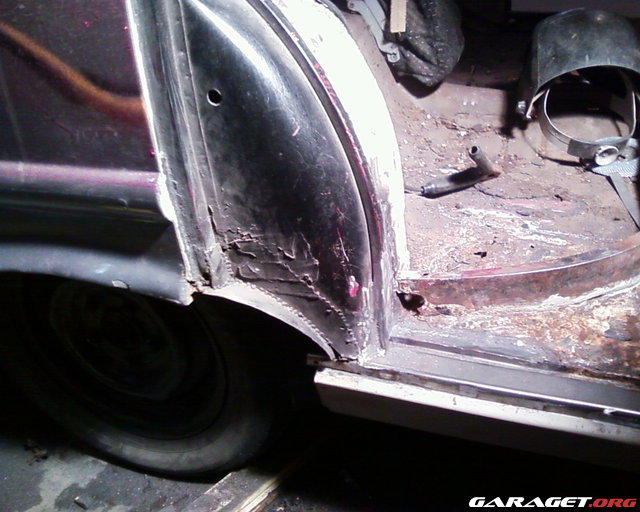

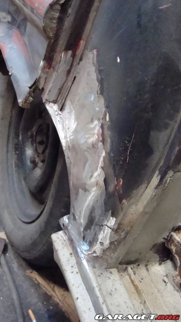

& efter att lappat ihop torpedväggen så blev det så här
https://www1.garaget.org/gallery/images/106/105325/105325-f20c15d92fd892387598a6b18e26cb69.jpg
Kanske inte den snyggaste lagningen men det är tätt i alla fall.

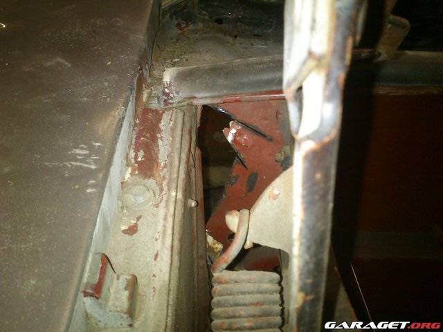

https://www1.garaget.org/gallery/images/106/105325/105325-86a7f02b85d695667e379add2c94cbe1.jpg
big_smile big_smile big_smile En massa rost big_smile big_smile big_smile

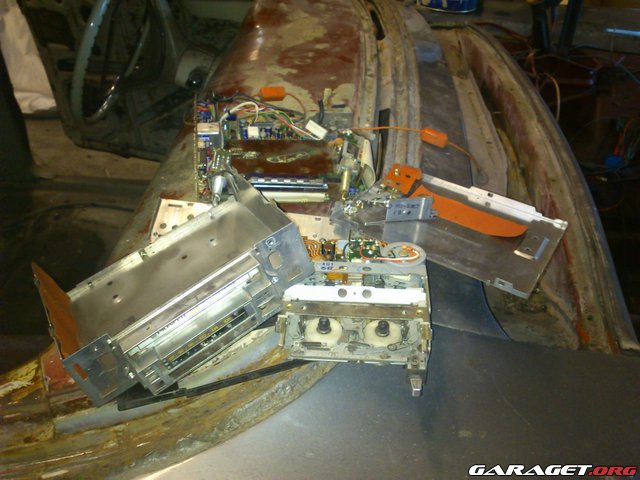

big_smile Nu har jag plockat ner alla klockor så dom inte går sönder vid blästring tongue
Före bild
https://www1.garaget.org/gallery/images/106/105325/105325-44e650d17ea4c59f32697e37d37f4ed6.jpg

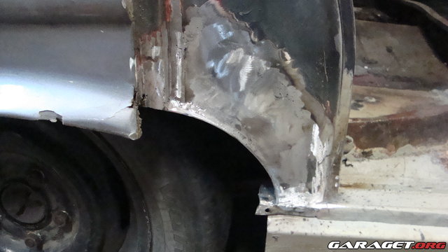

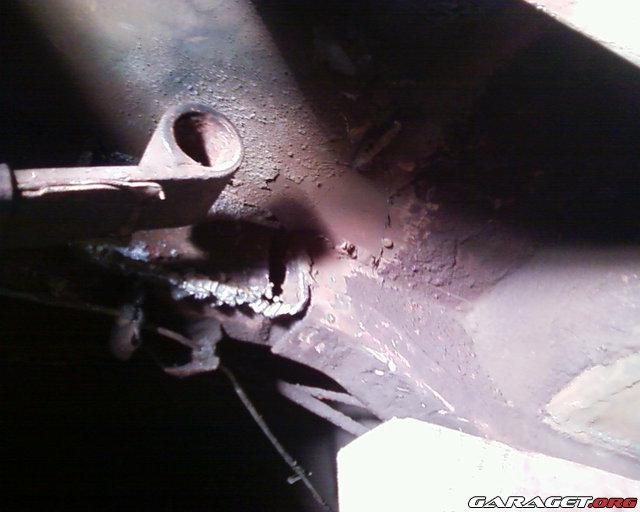

big_smile & så var det en lite uppdatering igen då big_smile

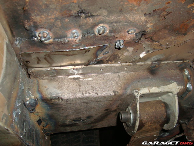

Eftersom min brandvakt hade andra saker för sig idag, så fick det bli lite andra lagningar/utbyte istället.
Bytade det andra bladfjäder infästningen istället.
Blev inte många timmar idag, men han med att förbereda med att skära ner det gammla fästet.
https://www1.garaget.org/gallery/images/106/105325/105325-429c3a9d59317d6f77d5e1c1cec86a53.jpg
Syns lite dåligt hmm
https://www1.garaget.org/gallery/images/106/105325/105325-99357e5ec3292ffd6dcdd82e1cb89c5e_large.jpg

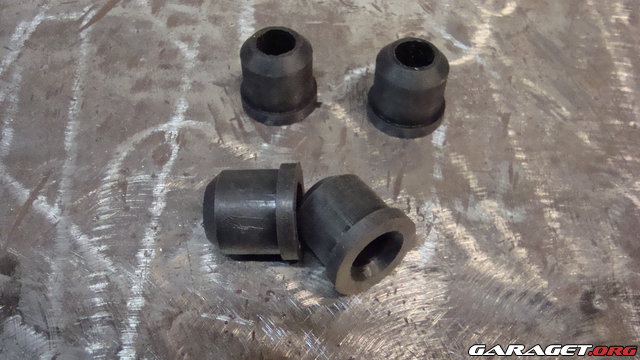

Lite nya bussningar tongue
https://www1.garaget.org/gallery/images/106/105325/105325-9c89b26fa440d728c27b632d163f4b34.jpg

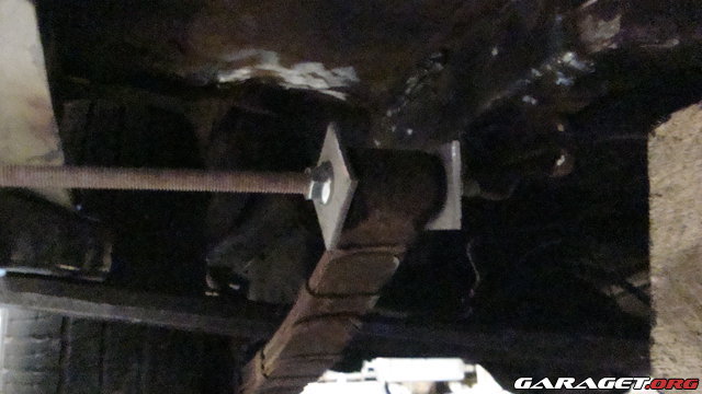

Gjorde en lite abrovinsch som jag kunde dra ihop gummina med.
https://www1.garaget.org/gallery/images/106/105325/105325-25999103c9ec8ef452c4103321dcd34b.jpg
Inte så snyggt men det är bild före slipning.

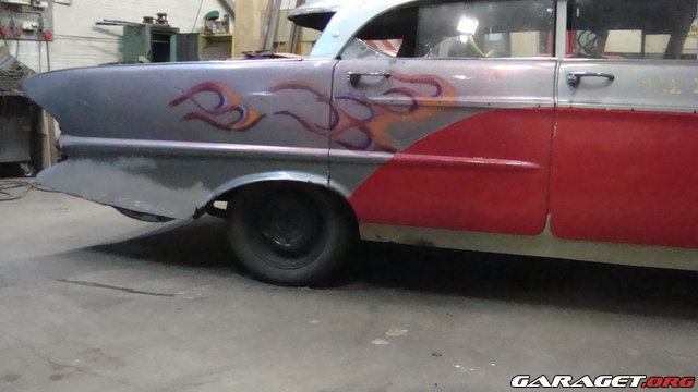

& efter att alla grejer är på plats (& till snyggad & slipad) så blev han så här hög vid skärm kanten
https://www1.garaget.org/gallery/images/106/105325/105325-562dc34a0aa909ef118fa0ba5ac4d83e.jpg

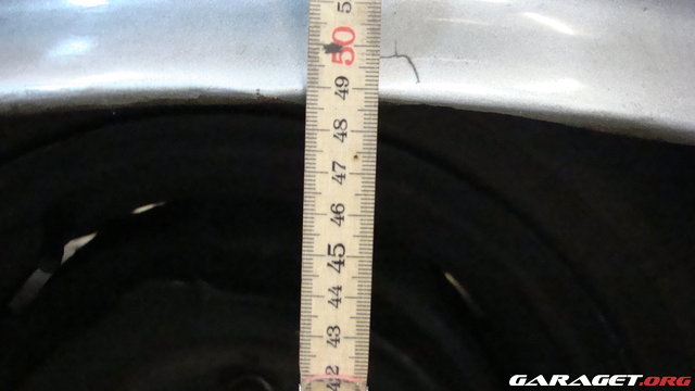

& så en hel hets bild högre eller lägre? hmm Avgör själva
Före bild
https://www1.garaget.org/archive/106/105325/310478/310478-2937947.jpg
Efter bild
https://www1.garaget.org/gallery/images/106/105325/105325-cd340b5ecbc8d376bb5e676520503586.jpg
Kanske en aningens lägre, får ta till sänkningsblock big_smile

Snyggt jobbat!
Något lägre kanske vore snyggt, det där ser ut som en bil som ska vara ganska mycket lägre bak än fram. smile

#100
lol Mnja, det sitter inte i någon motor just nu, så det kan ju vara lite förvillande nu kanske. roll
