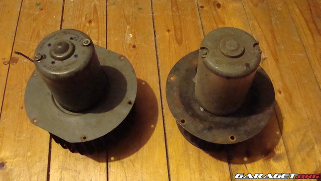

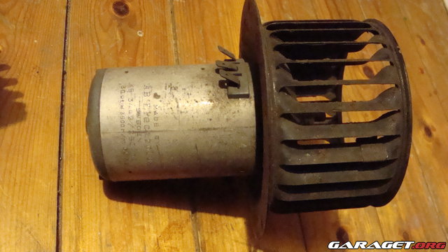

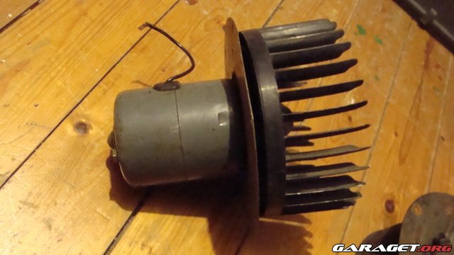

big_smile Ha, ha nu har jag kommit på det! lol Kupéfläkten kan konverteras! lol snorenkelt om man har grejerna framför sig.
Kapitän fläkten ( 6volt )
https://www1.garaget.org/gallery/images/106/105325/105325-4cb0462918ff06223ba9e088595904f6.jpg
Duett fläkt (12 volt)
https://www1.garaget.org/gallery/images/106/105325/105325-3757f8f4b953e65c1e92e808b6cdc4e0.jpg
Båda fläktarna
https://www1.garaget.org/gallery/images/106/105325/105325-1d9b93746906b592774473348bcab034.jpg
Är det någon större skillnad?
Enda skillnaden jag kan se är att duettens fläktflänsar är totalt ca 4 mm längre än kapitänens & plåten motorn sitter på.
Så nu blir det att göra en adapter platta, så ska jag nog få detta att fungera. tongue
Nu kanske jag slipper massa motstånd till fläkten big_smile
Senast redigerat av HG_ (29 januari 2013)
