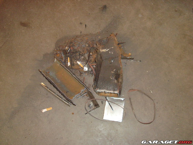

https://www1.garaget.org/gallery/images/106/105325/105325-c1a0203ecc90a8188eeec263bfb3f097.jpg
Nu var denna sida färdigt åxå big_smile
roll & sen var det "bara" resten kvar roll
Har hittat en del att göra bakom bakskärmarna åxå hmm Någon har "glömt" att svetsa mellan bagagegolv & skärm.
så det är ett stort glapp lol Så det blir att plocka ner tanken & börja där med inom väldigt snar framtid,
men först så får jag bli färdig med torpedväggen tongue
Börjar förstå varför bilen inte har gått igenom bes.

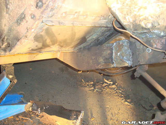

big_smile Dags för lite uppdatering big_smile
Har masserat lite plåt i höger sida hjulhus fram & det blev inte riktigt så där jätte bra men fungerar roll
Hel svetsat lite där plåtarna är av kapade så det blir lite tätt tongue
https://www1.garaget.org/gallery/images/106/105325/105325-8fbc61ce9e9bb176f5c4e72ad5963d73.jpg

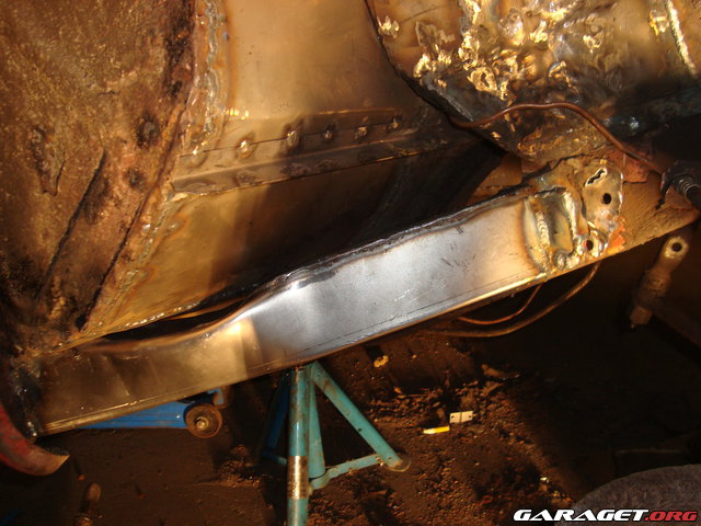

Tog & gjorde en förstärkning som någon hade kapat bort.
Kollade den stora förstärknings balken lol Någon hade svetsat några gånger på den &
var lövtunn på många ställen så den fick smaka på plasman lol
https://www1.garaget.org/gallery/images/106/105325/105325-64bf4e733856bb487eab222f221506c3.jpg
Vet inte riktigt om min blev så bra men den är stabil hmm

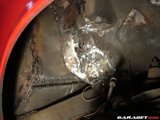

https://www1.garaget.org/gallery/images/106/105325/105325-6e5a054bbb9023892dc5c56d76002255.jpg
Sen blir det förstås det vanliga big_smile
https://www1.garaget.org/gallery/images/106/105325/105325-1fa3cc474d5544832dbec1b474b39dc2.jpg
big_smile big_smile big_smile MASSA ROST FÖRSTÅS big_smile big_smile big_smile

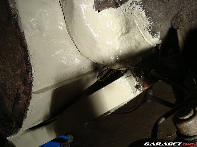

Efter att man städat upp alla verktyg & dylikt så blev det lite grundfärg
https://www1.garaget.org/gallery/images/106/105325/105325-36ba88c5df14081097d4efe869d7c605.jpg
