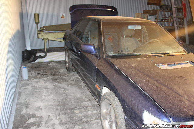

https://www1.garaget.org/gallery/images/93/92328/92328-50eaeea3dbd9a9d6581c342630dbd89c.jpg
Bild på den Blå bilen som ska bli "hel" denna skal renoveras totalt

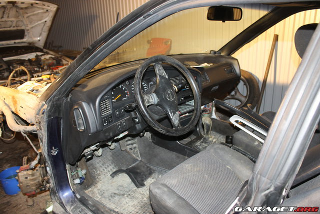

https://www1.garaget.org/gallery/images/93/92328/92328-85b96f3dde9f4e343dd1ad977c99cf4b.jpg
Bild på den blå när inredning sitter Kvar.

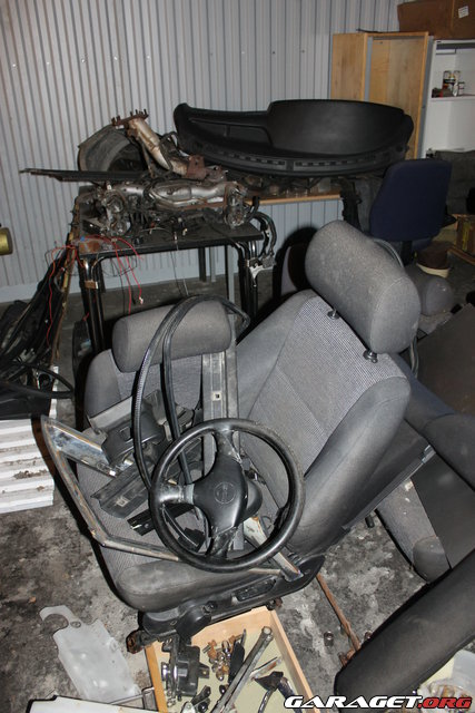

https://www1.garaget.org/gallery/images/93/92328/92328-512e5517eabc732ab81a37f11e19ae03.jpg
Inredning i från den blå.

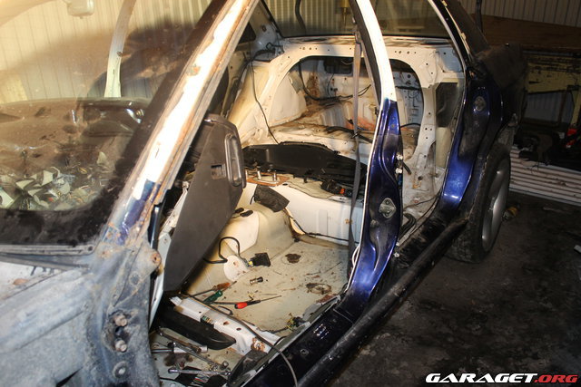

https://www1.garaget.org/gallery/images/93/92328/92328-14bcf6006e995e0c0f7f257584d973ba.jpg
Bild på den blå utan inredning. ganska tom nu

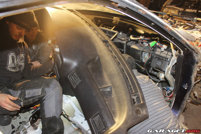

https://www1.garaget.org/gallery/images/93/92328/92328-ee6c279368a3ece4596d4c30d3d48208.jpg
Instrument brädan på väg ur!

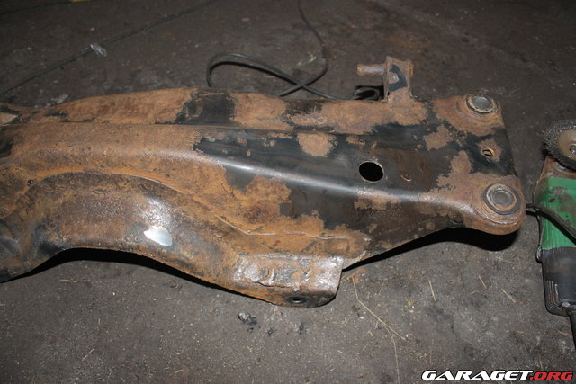

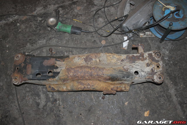

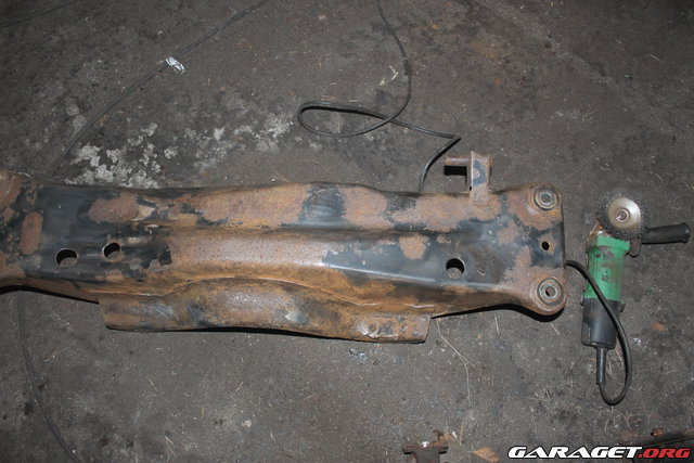

https://www1.garaget.org/gallery/images/93/92328/92328-0d1b2241d046ab5886cc907e056af96c.jpg
https://www1.garaget.org/gallery/images/93/92328/92328-34500ff3dc40f2780110dd5a53d6ee4f.jpg
https://www1.garaget.org/gallery/images/93/92328/92328-02714ff37106bbc97168f81c8c3ccf0f.jpg
https://www1.garaget.org/gallery/images/93/92328/92328-b2dd157f8d18e0152a3d963049ff2888.jpg
https://www1.garaget.org/gallery/images/93/92328/92328-59acec45e8f22cc04afb86b3f625c2a0.jpg
https://www1.garaget.org/gallery/images/93/92328/92328-b465ec33c2947cedce872cfd677d2564.jpg

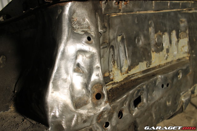

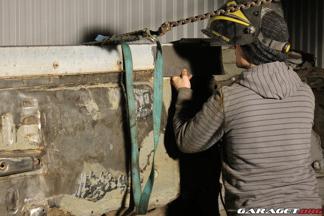

Före stålborste
https://www1.garaget.org/gallery/images/93/92328/92328-b49a3a936b2808bdd831f11fb1734bbc.jpg
Efter stålborste
https://www1.garaget.org/gallery/images/93/92328/92328-a7ee17b17e5fccf068a3883d28aa6322.jpg
https://www1.garaget.org/gallery/images/93/92328/92328-e1a28e81de8c2ff374e23a1f1de00c4a.jpg
26 700 Inlägg
15 november 2012
Oj..var en del att göra där..
13 Inlägg
15 november 2012
jo då. och mera ska det bli!. wink hela underedet skall slipas rent och lackas samt på med ny underedsmassa. så det blir som nytt!. slipa ner lack och lacka sen börjar det roliga!. montering! smile

373 Inlägg
16 november 2012
Skit i underredsmassan om du ändå målar hela underredet, lackat underrede är ju både snyggare, lättare och mer rallymässigt.
Blästra dom rostiga delarna istället för att stå där med stålborste, bakvagnsbryggan var ju fortfarande jätterostig även efter slipningen ju, det borde inte vara jättedyrt att lämna på blästring och pulverlack istället.
Den där tröskellaningen vet jag inte vad jag ska tycka om.... tongue
274 Inlägg
16 november 2012
jag vill börja med att säga att underredsmassan är ett smartare val. som du säkert vet så har japanska bilar en tendens att rosta lätt och fort. speciellt en bil som det tidigare varit rost på. med bara lack på underredet så är det färdigt efter ett stenskott eller två. visst det är snyggt och för dom som inte har några ekonomiska svårigheter går det ju lätt att lacka om underredet en gång i månaden, men det blir jäkligt segt i längden. underredsmassa "fångar upp" de som annars skadar lacken och ger ett bra skydd smile Har du tillgång till bläster så grattulerer! kul för dig big_smile (Y) men de har inte vi för tillfället å då får det bli stålborsten. hur vi gör med lacken är inte bestämt än tongue  Och angående rostlagningen så låter de som att du nedvärderar den starkt, (rätta mig om jag har fel) så den kommentaren kunde vi gott vara utan.. all rostlagning görs efter förmåga och den är inte ens klar än.   hoppas du fått svar på dina kommentarer! mvh
