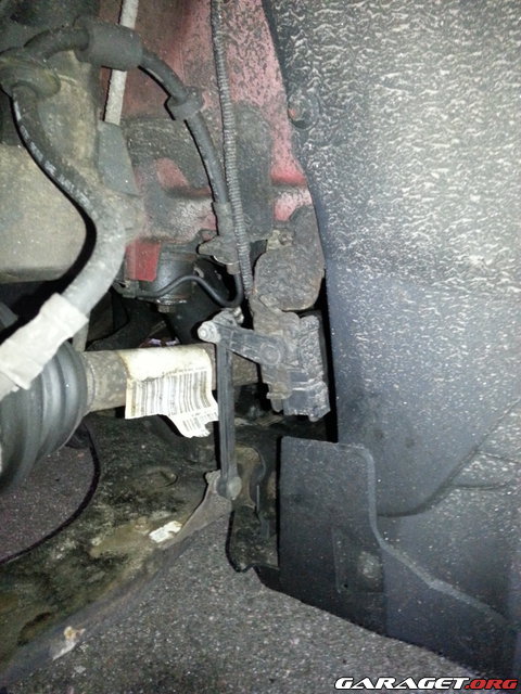

hyrbil skrev:
Nu ska vi se här.
På pre facelift så justerar sig INTE lamporna vid varje start, enbart när de känner av last.
På post facelift så justerar sig lamporna ALLTID vid varje start, oavsett last.
Har de slutat justera av någon anledning (på min hade ju ex bakre sensorn hoppat loss när vi sänkte bilen) så ställs de i säkerhetsläge vilket är så lågt som möjligt. Där står de tills de får en ny kalibrering medelst mjukvara, de måste helt enkelt få en ny nollpunkt. Kostar drygt 400kr hos Volvo och tar tio minuter. För mig var det precis som för simpa, det tog ett par månader innan jag upptäckte det men la ihop ett och ett och hittade en högst trolig orsak.
Så att det skulle sluta fungera enbart pga sänkning har jag svårt att tro, något måste ha hänt under processen.
Min är ju sänkt idag, den justerar. Om man slänger på coils och slänger bilen i bott så bör man ändå se att lamporna rör sig.
Edit:
Jag vill också minnas att mina lampor fungerade EN gång när jag väl fick på armen igen, sedan stod de återigen still tills kalibrering gjordes.
Jag testa ju först att montera fjädrar själv men utan framgång. Möjligtvis kan jag ju slagit på tändningen när jag haft loss armen till sensorn i fram. Inte helt säker dock.
Men vad mer skulle det kunna vara som gör att dom ställer sig i säkerhetsläge?
Har en kompis som har en sån Volvo orginal dator sak som man kopplar in I bilen. obd II läsare?! Han har läst felkoder åt mig innan så ska till han imorgon.Så får se vad han säger smile
Men är ändå lite orolig att en kallebrering inte hjälper nu när ingen av armarna var av ?! neutral

Ja alltså, jag tror inte armen normalt åker av, det beror väl på tillvägagångssätt. Den lossade ju bara i bak för vår del och det var nog för att vi tog loss krängningshämmaren i bak för att få mer arbetsyta. Det är vad jag misstänker iallafall.
Vad som annars kan orsaka det vet jag faktiskt inte, möjligt om sensorn pajar såklart, elektronik är ju alltid elektronik trots allt. Jag är osäker på om du kan få ut felmeddelande med en OBDII-läsare, den plockar inte så mycket på djupet och är heller inte alltid 100% specifik men absolut, värt ett försök. Det kan ju va så att den faktiskt hittar något. Annat vore om din kompis har en VIDA/DICE-enhet, det är samma prylar som verkstäderna använder och då hade du kunnat peta in mjukvaran själv. Överväger själv att köpa en, går att plocka från Aliexpress för omkring tusenlappen och är ju generisk över de flesta Volvo-modeller.
I värsta fall, ratta förbi en Volvo-mek och be att få snacka lite. Alternativt om du har en service på gång, jag vill iallafall tro att de alltid kopplar in VIDA/DICE när de servar och då borde meken kunna se om något mer är fel. Är sensorn paj så ska detta synas däri liksom.

Han har en sån som Volvo har. Tanken är ju att han ska kallebrera lamporna åt mig. Men om det är ngt annat än kallebrering som behövs så blir det ju svårt:P men det syns väl isf imorgon. Sen ska bilen in på service på måndag och dom skulle egentligen åtgärdat det där men ville ha 1000 kr för det. Så jag kolla med kompisen om han kunde kallebrera med sin mojäng och det kunde han ju. Antar det är VIDA enhet han har.
Kolla lite snabbt nu på google och hitta något om att det var en i ett forum som hade bytt ngt på en verkstad som hade haft loss givararmen i fram och sen lyckats få den på fel håll. Kan ju vara det enkla felet för mig. Kollade på berskrivningnen från Volvo för sänkningsats och på den kan man se att giver armen ska peka lite uppåt.

Problemet med vart felet var är löst. Var ute nyss i kylan och kollade på givaren i fram. (höger fram) Den satt fel så jag lossa på den och satte den rätt. Så nu pekar den uppåt ist för neråt.
Så nu hoppas jag detta var det som är felet så det inte är ngt annat. Men måste antagligen kallebrera ljuset ändå. Nu när den suttit fel?!
Här är bilder på hur det såg/ser ut nu smile
Givararmen sitter FEL!
https://www1.garaget.org/gallery/images/112/111296/111296-a1cc60b9523e3038a796212ddf4ed022.jpg
Här sitter den rätt.
https://www1.garaget.org/gallery/images/112/111296/111296-503152992bf74031c1f3f60abb20fa02.jpg
Vet inte om jag satt den fel när jag hade isär det eller om verkstaden gjort det men spelar ingen roll bara det funkar nu efter kallebreringen smile
