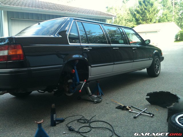

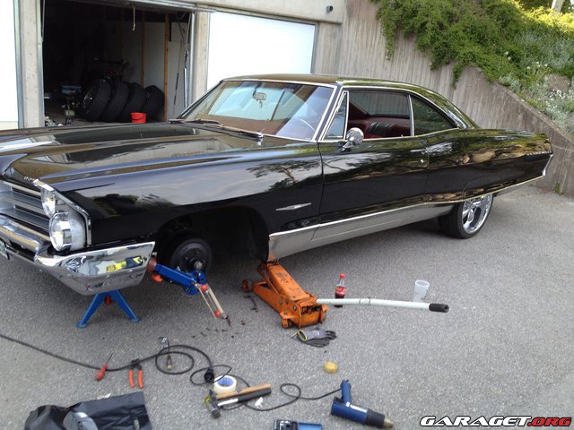

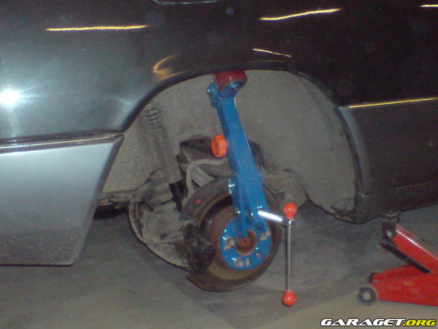

Inga bekymmer å valsa,  men du behöver lite plåtkunskaper.
Köpte vals för många år sedan, när jag skulle ha på breda fälgar på mina Mercor.
Några bilar som jag har valsat.
Min gamla Benz som jag skulle ha på 18x11 fälgar.
https://www1.garaget.org/gallery/images/69/68396/68396-65ea43a76908ed88bf022834c338320e.jpg
18x11
https://www1.garaget.org/archive/69/68396/68005/68005-3502596.jpg
https://www1.garaget.org/gallery/images/69/68396/68396-a1bf00590e1ea1f433081b814879d844.jpg
https://www1.garaget.org/gallery/images/69/68396/68396-fb439457cb14be29126faa75b872bbef.jpg
Ej valsad
https://www1.garaget.org/gallery/images/69/68396/68396-5686d6b3cd1482d3fd3667474312fda1.jpg
Valsad.

Absolut, ta det bara lungt ha bra ljus å använd mycket värme.
Är utbildad bil plåtslagare å har jobbat på en Volvo verkstad som plåtslagare.
Det är bra å ha lite kunskap om vad som händer med plåt när man formar det.
Har du några frågor så kan du skicka mig ett pm till mig, så ska jag försöka hjälpa dig.
