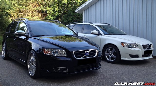

Stämmer bra det som JimBo säger, bilmodecenter och sam är återförsäljare av Heico i Sverige.
Skickar med en bild på min gamla V50 och syrrans V50 så får ni en jämförelse bild på fronterna.
Heico vs R-Design front.

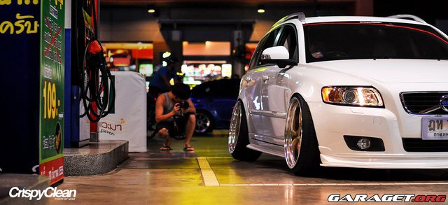

Hörni alla V50 galningar...liten rådfråga, vad tror ni om den här setupen till våren? Kommer det lira tro?
https://www1.garaget.org/gallery/images/1/670/670-5710a586d51aed391dbf39772b74b1ae_tn.jpg
Ta bort om du inte tycker det passar in:)

Passar dom eller kommer dom sticka ut satan?? big_smile

Fram kan gå om du kör med typ 215-35-18. bak kommer det ta i. Om du inte vill modda bilen.
Men med Valsade skärmar, å jätte camber så  funkar det säkert.

Ja det är det som är frågan:rolleyes:
Et 40 fram borde ju lira? Men bak 35?tongue

Oook! Kanske 45 både fram o bak blir bättre ...roll

Ska du sänka bilen eller är den sänkt?,
Provade 18x8,5 et på min gamla V50 som var sänkt -35mm, med 225-40-18 tog i.
Men med  mirzam som jag körde ett tag med funkade fint, å dom är ju 18x8 med et 45 fick gå ner till 225or istället för 235 som satt på från början för att det inte skulle skrapa.
Så med 18x8 et 45 så kommer det funka fint med 225-40-18.
Kom på att jag körde med 5mm spacer bak med dom. Så et40 funkar bak iallafall.
F#n var rörigt det blev nu big_smile

Den har lågt chassi org...men haft fundering på coils till våren..
Tack för bra info, men bakfälgarna på dom jag funta på är ju 9x18.. Alltså med lite bredare fälgbana vilket e grymt snyggt..big_smile undra om 40 funkar bak då tro?
