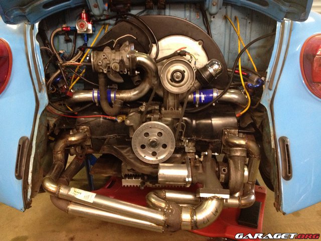

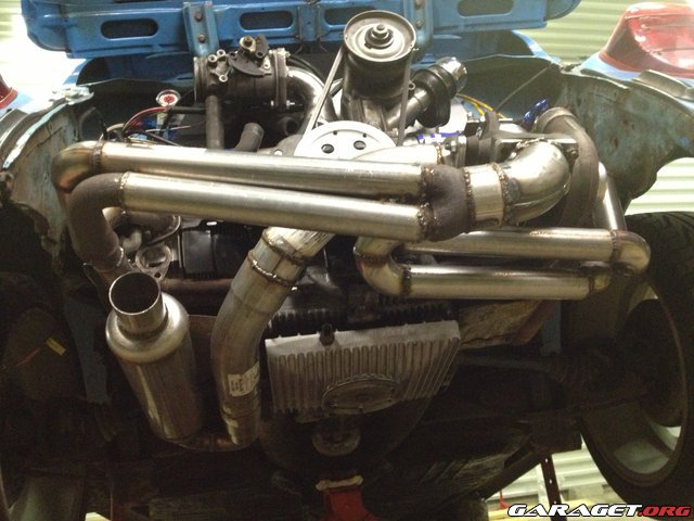

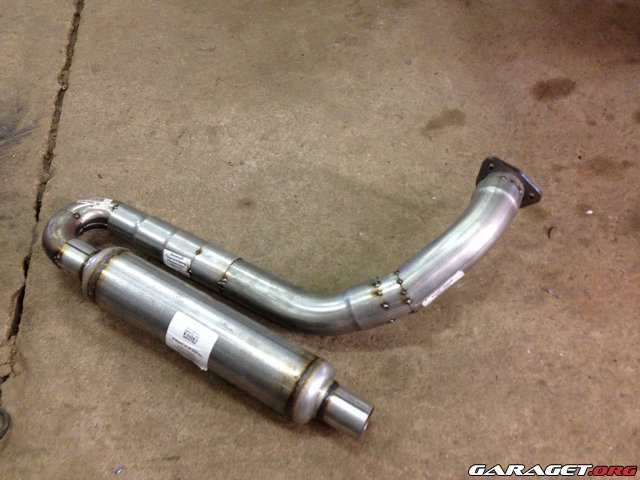

Dags för update!
Har handlar fler böjar, blivit färdig med grenröret, samt "downpipe" medf ljuddämpare. fick även till lite special ( se sista bilden)

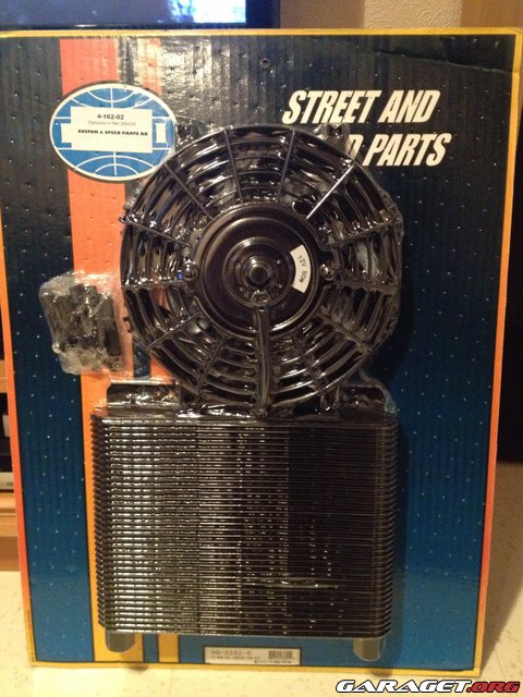

Sen kom tomten med en oljekylare!
https://www1.garaget.org/gallery/images/72/71898/71898-f780cc89c12914257ac470574dfe29c5.jpg

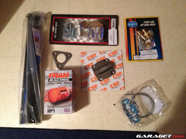

Och lite annat godis kom han även med.
https://www1.garaget.org/gallery/images/72/71898/71898-1517a6faaf08faab6d560e89dccdff6b.jpg

ser riktigt najs ut minsann. skaffade mig ett full merge avstämt avgassystem från en dragracingbubbla som kommer få e adapter för turbo senare . nära uppstart o provkörning nu för mig

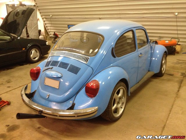

Ja efter lite klydd och så. provstartades bilen idag. mest för att höra avgasljudet. vilket inte var så farligt högt med stingerpipen på. låter mer på filmen än vad den gör i verkligenheten.

Ser ut att vara trångt med alla rör & annat i motorrummet. tongue

Ja dör ör ju inte gott om plats om man säger så smile
Men de gick precis!
