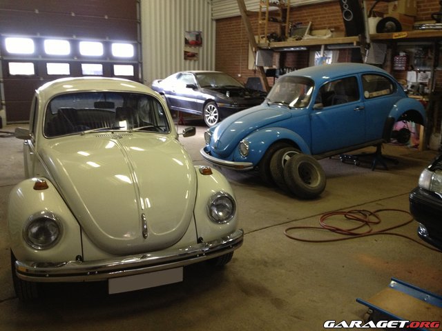

Har varit ute o kollat på bubblor och hittat en 1302 i jätte fint skick, så nu får den göra sällskap i garaget till sommaren kommer! smile
https://www1.garaget.org/gallery/images/72/71898/71898-0645ae79482a958a1db833074f8e98f4.jpg
Nya tillskottet i familjen! smile

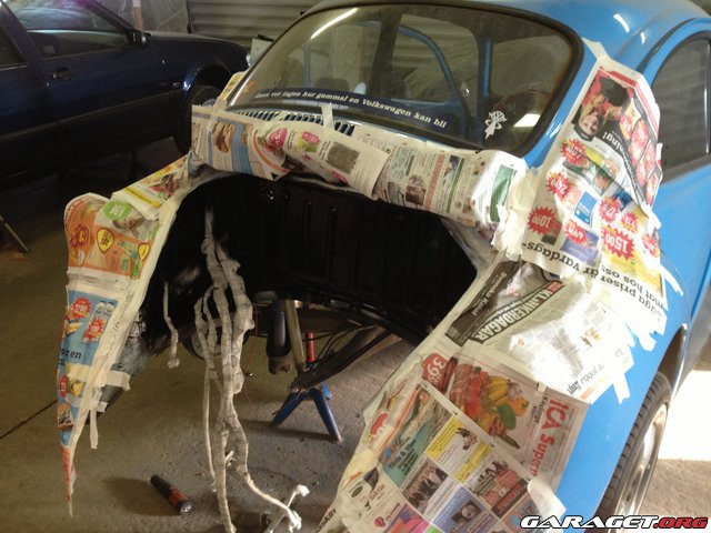

Händer inte jätte mycket, väntar fortfarande på vevaxeln som är på balansering.
Har fått blocket som Martin har borrat lite i.

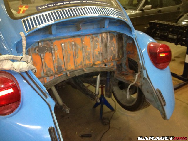

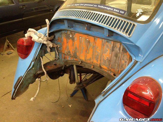

Har under tiden börjar måla om motorrummet då den blåa färgen höll på att lossna.
https://www1.garaget.org/gallery/images/72/71898/71898-15d01e496adc3a577759d0a1a5a121e0.jpg
Slipning!
https://www1.garaget.org/gallery/images/72/71898/71898-141c6739a45ce45b07ebba81018218ac.jpg
Mer slipning!
https://www1.garaget.org/gallery/images/72/71898/71898-919553b22f67f97518663147f72fc7ba.jpg
Grundat, och lagt på första lagret med halvblank svart.

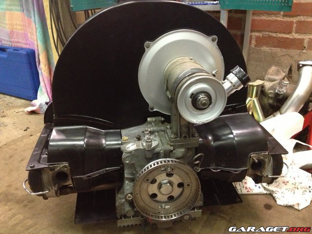

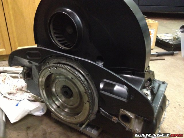

Har nu fått tillbaka min vevaxel och blocket. motorn är nu ihop byggd.
kopplingen kvar sen ska den in i bilen igen!
https://www1.garaget.org/gallery/images/72/71898/71898-5e82b0070095988280972c7734d844c9.jpg
https://www1.garaget.org/gallery/images/72/71898/71898-e93dcc54524bcc709dbeae26e8e79942.jpg
Ny svänghjulsbult. 500kr för en bult är lite saftigt!

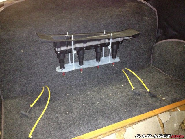

31 mars 2013
#93
Mkt är faktiskt gjort!
Massa småsaker så som, kablage till oljekylfläkten, generatorn och lite annat för att det ska se snyggare ut.
Tändkassetten har hittat hem på torpenväggen.
https://www1.garaget.org/gallery/images/72/71898/71898-7b04d9ca62bb5b0f8b237582e46f9dde.jpg
Här bor nu Tändkassetten smile

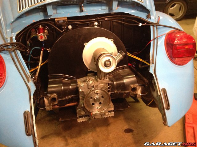

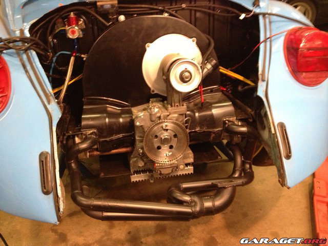

https://www1.garaget.org/gallery/images/72/71898/71898-d2c86c5bb735d523a80047a071032a0e.jpg
Motorn monterad.

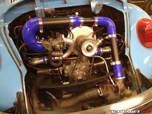

https://www1.garaget.org/gallery/images/72/71898/71898-a2617b18fac29c28be5ae2ec5153e35e.jpg
Provmontering av grenröret.
https://www1.garaget.org/gallery/images/72/71898/71898-2eaeb5b3e3aca1065387764627c15059.jpg
Byggt tryckrör samt börjat koppla Oljeledningarna.
