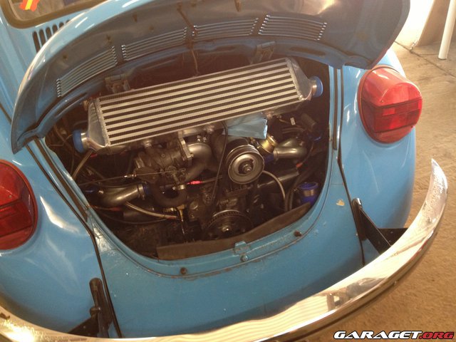

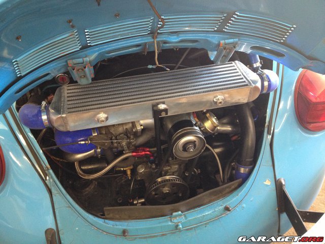

Har varit mycket mappning, problem osv, vevhusventilationen var inte tillräcklig så byggde om den.
mappning igen, vid högre ladd så kom spikningarna pga av hög lufttemp så blev att montera dit en IC
Sen hände något med motorn, då det kom misständningar på 1:ans cylinder samt en massa blårök vid tomgång.
ventilstyrningarna läcker igenom olja samt att kolvar och cylindrar inte såg så jätte bra ut, blir nya och renovering av topparna i vinter.

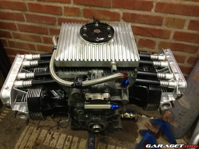

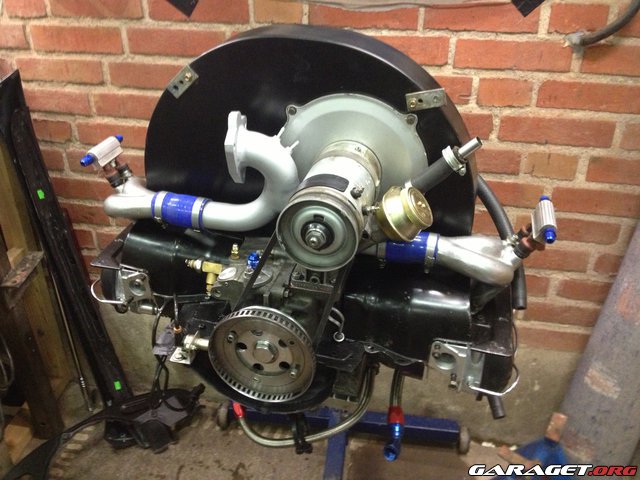

Då var motorn på väg ihop igen, men nya cylindrar, kolvar och toppar samt CSP:s stötstångsrör smile
https://www1.garaget.org/gallery/images/72/71898/71898-dbcc0bd6c10ad78c3e84462dd89b9851.jpg
https://www1.garaget.org/gallery/images/72/71898/71898-d5704e061c1fbae7edc51fd877682b14.jpg
Motorn klar och väntar på att få komma tillbaka i bilen.

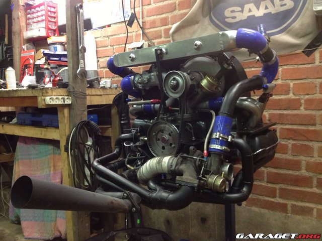

Sedan trillade motorn in i bilen, massa mappning, 0,8bars ladd WOHO! kopplingen börja slira.
har även hittat ett fabrikationsfel som ägaren har byggt som ska åtgärdas i vinter, turbon är för långt ner så oljan rinner upp i turbon från returen på tomgång smile
