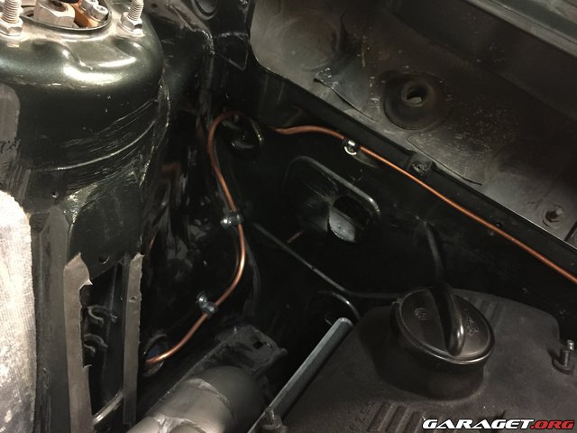

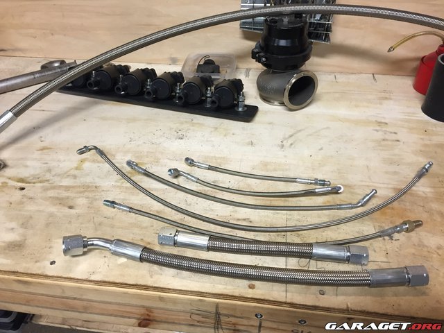

Fått mina bromsslangar, oljeslangar och bränsleslangar pressade nu av henka på intersale. Allt var perfekt smile
Kan verkligen rekomendera dom
https://www1.garaget.org/gallery/images/53/52319/52319-246b8080e3ce2391cceb90914a5e50e8.jpg
6mm kopparledningar till höger sida
https://www1.garaget.org/gallery/images/53/52319/52319-3060fb527b9ae7dc6892914af9fc96e0.jpg
Stålomspunnen slang fram till hydrauliska handbromsen. Ner på golvet sitter en skarv som sedan går vidare med kopparrör bort till fördelningsventilen

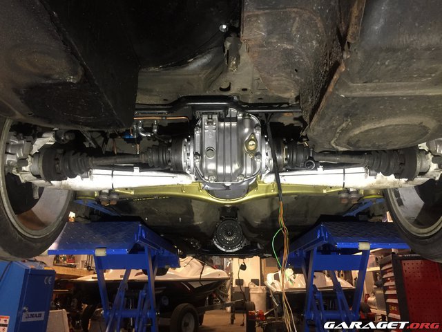

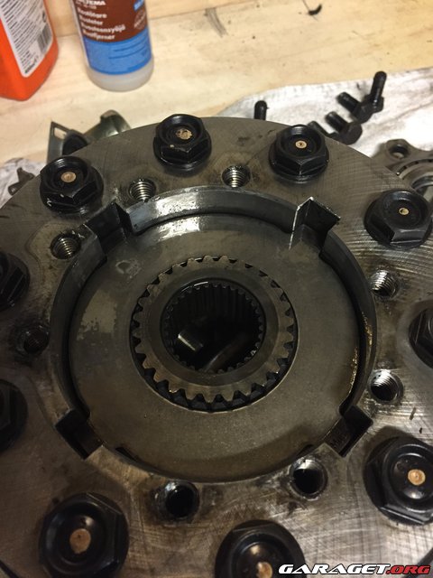

Öppnade upp lamelldiffen innan montering. Nu är den uppshimsad för ökad diffverkan. Borde väll ge runt 50% diffverkan
https://www1.garaget.org/gallery/images/53/52319/52319-ab8404426c2a5b5934d352c67d19f222.jpg
Bakväxel nymålad och upphängd mot chassit

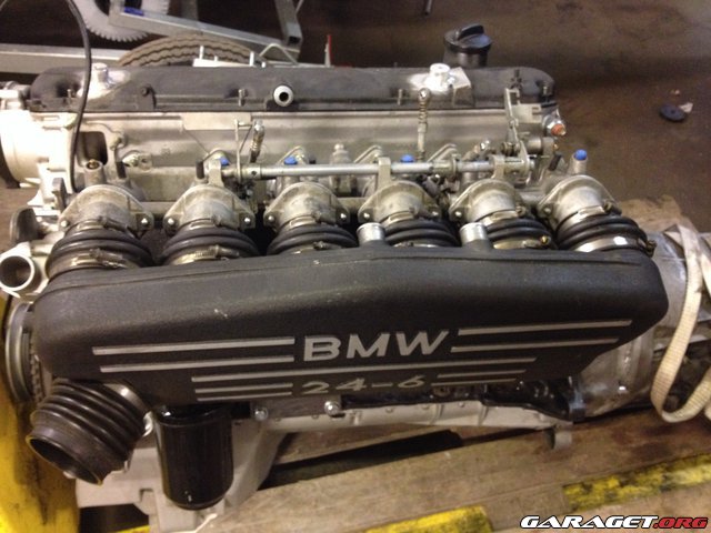

https://www1.garaget.org/gallery/images/53/52319/52319-50aae1b7a4bda3457f6e840cda4a651e.jpg
Denhär skönheten ligger och väntar på posten åt mig. Ett plenum från M5 E28 smile Detta kommer frigöra en hel del plats i motorutrymmet.
I övrigt så har jag plockat ur motorn igen. Måste renovera oljepumpen då jag misstänker att jag har fel kedja, drev och ej chimsat den =/ Snabbt gjort men tråkigt. Passar på att ställa alla ventiler också när den ändå är ur

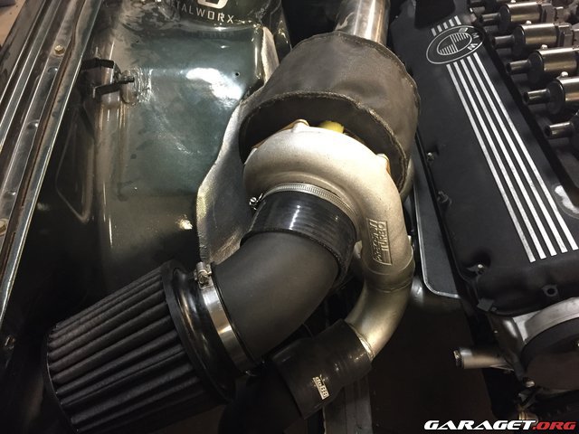

https://www1.garaget.org/gallery/images/53/52319/52319-ff9262f17f96c11c557e034c6db223cd.jpg

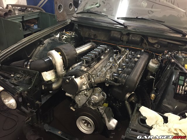

Turbo monterad och klar. Även gjort rör till luftfiltret. AEM dryflowfilter

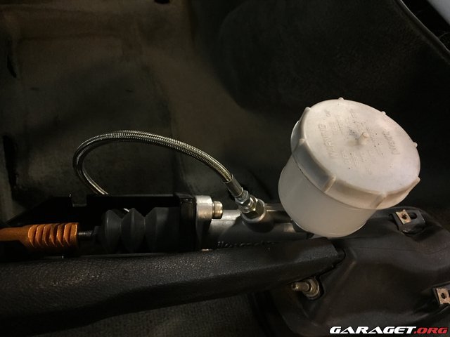

https://www1.garaget.org/gallery/images/53/52319/52319-0051ec5f71a1b776c2aa1bba6e01b56b.jpg
M88 plenumet på plats nu. Blev sjukt tight till bromsvätskebehållaren men det ska nog funka
https://www1.garaget.org/gallery/images/53/52319/52319-4ad4f650246a41bf58dc0d51948d6f30.jpg
Aem dryflow med 4 tums alurör
