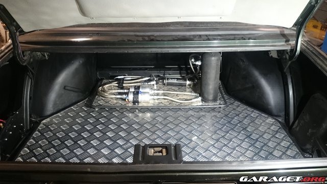

Nu är äntligen hela bränslesystemet färdigt smile alla reläer, slangar och rör går under den stora durkplåten. Allt står på gummibussningar, även plattan där alla pumpar sitter. Sitter asfaltsmatta under lilla plåten för att få bort vibratiner mm
https://www1.garaget.org/gallery/images/53/52319/52319-874c3ab96d4edbd75b13e4f209276cf4.jpg

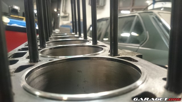

Pyramidringarna fastsatta med cylindrisk låsning. Idag åker toppen på big_smile
https://www1.garaget.org/gallery/images/53/52319/52319-8cf0f56d305aecbc380ad5f8a7d73a9d.jpg
