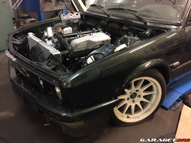

https://www1.garaget.org/gallery/images/53/52319/52319-d70da579c66fb97dafad8aed31ef68cc.jpg
Nu har det hänt en del. Motorn är i smile lägg nu märke till strålkastarna som är insänkta wink ser lite mer badass ut

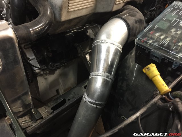

https://www1.garaget.org/gallery/images/53/52319/52319-e96cd9a267a15deb87fc4cfac203dd37.jpg
Tryckrör svetsade. Uppkonat från 3 till 4 tum

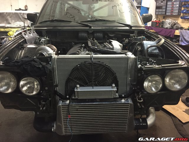

https://www1.garaget.org/gallery/images/53/52319/52319-ccc6007f3c749414e7ee05b60561055e.jpg
Blev tvungen att bygga ny intercoolerfäste pga vattenkylen byggde för mycket så fick inte plats med fläkt på motorsidan hmm
