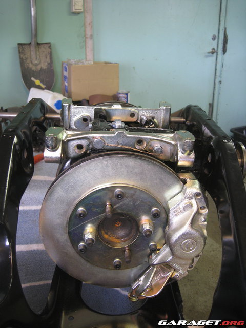

Det blev ju jättebra och allt passade som det var tänkt med bromsarna, nästan...

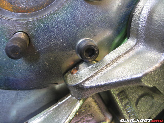

Av någon anledning så vart det lite tajt på ena sidan vid handbromsen. Måste skilja i gjutningen antar jag
https://www1.garaget.org/gallery/images/127/126202/126202-455f148928412ea32faf4a9d7e12575d.jpg
Annars blev det riktigt bra, mycket nöjd med det hela faktiskt

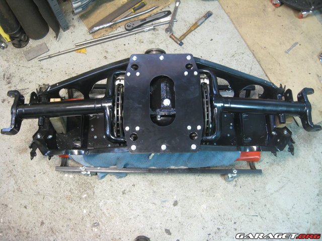

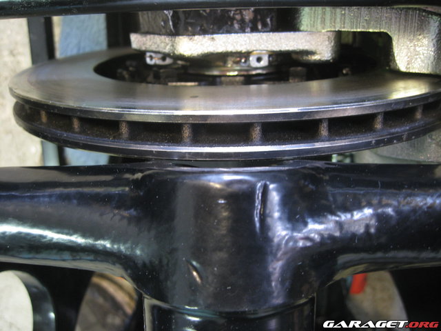

Men det blev ganska tajt mellan skiva och nedre bäramren fastän jag slipat av den, men det går ju fritt så...

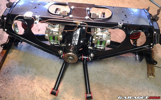

Innan jag satte dit nedre bärarmarna så la jag ner hela bakaxlen på horan, tyvärr vart det punka på ena hjulet,hehe nedre hö sida... tänkte det var bäst att få ner henne på golvet innan det blir för tungt.
Nu ska bara dämparna dit så ska jag trycker upp det hela i bilen igen. Måste inhandla nya knutar till drivaxlarna åxo.

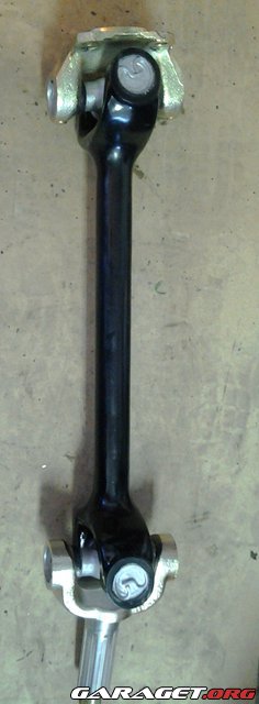

Nya knutar på plats, skulle ha gulkromaterat knutarna med men men ....
och an nån j¤vla anledning så vrids bilden 90 grader...
