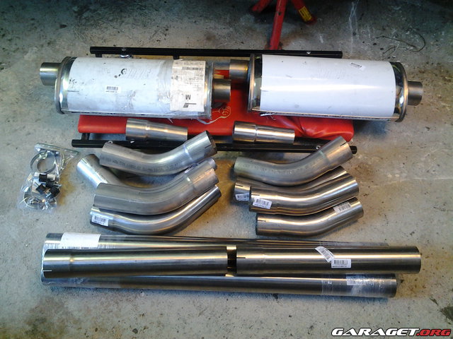

Har ialla fall fått hem delarna till avgassystemet
https://www1.garaget.org/gallery/images/127/126202/126202-f7179d5bcee9ae0defada9c2ae52b092.jpg
2x3" till XJS'en naturligtvis i rostfritt...

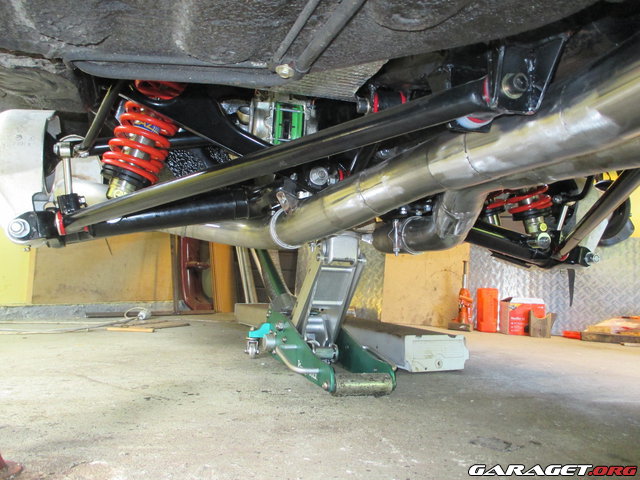

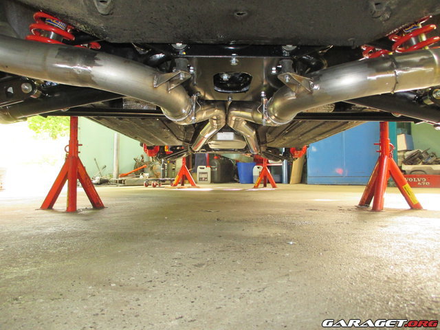

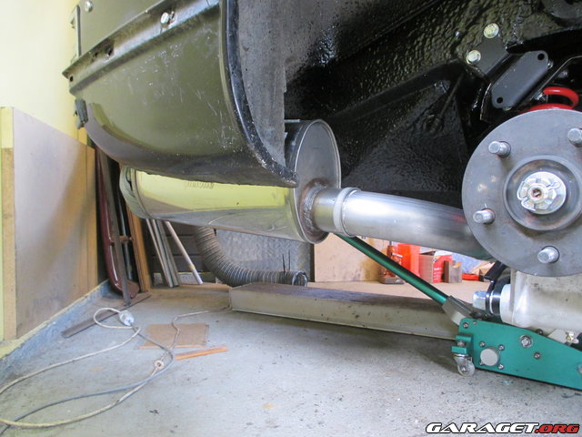

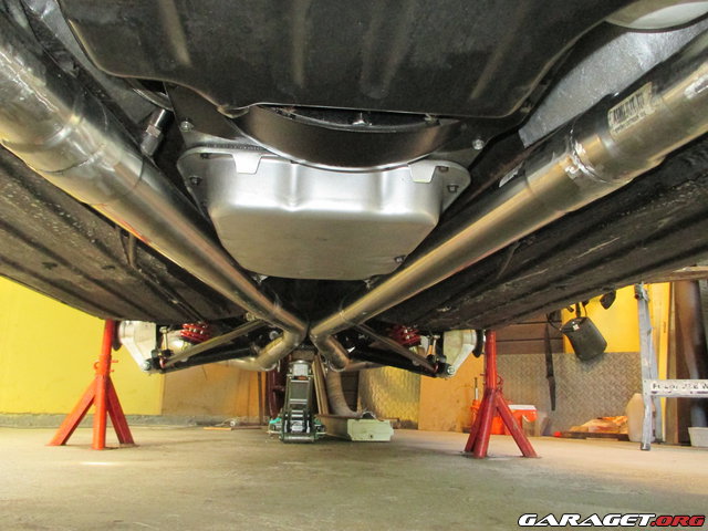

Då så har jag till slut fått dit rörhögen under bilen. Fick bli en liten annan dragning än vad jag hade tänkt mig.
Det skulle funka att dra det hela igenom bakaxeln som jag tänkt men hade ingen lust att spendera en vecka per sida med millimeterpassning....
Det hela fick dras under bakaxeln i stället men har god markfrigång i alla fall.
Var rädd att 3" och bara en stor dämpare per sida skulle leva om enormt men det blev ett gött dovt ljud, låter nästan mindre än vad 2,5" och dubbla (fast mindre) dämpare gör på XJ12an.
https://www1.garaget.org/gallery/images/127/126202/126202-639d0dafc7941807211add338646c196.jpg
2x3"
https://www1.garaget.org/gallery/images/127/126202/126202-4106c7956c92b62eebbd575f0b6a9387.jpg
https://www1.garaget.org/gallery/images/127/126202/126202-f7780f8e5b15f79d0d7d0450b25adc5b.jpg
https://www1.garaget.org/gallery/images/127/126202/126202-60faabeef52b749d8d98129211472536.jpg
Simons största 3"
https://www1.garaget.org/gallery/images/127/126202/126202-e5e653bc7b17ec92b665ff11e0386225.jpg
Helt nöjd med symetrin....

Fy fasen vad det ser bra ut och det låter säkert lika bra Tobbe/Leif

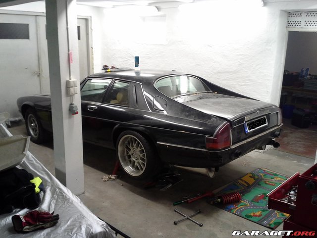

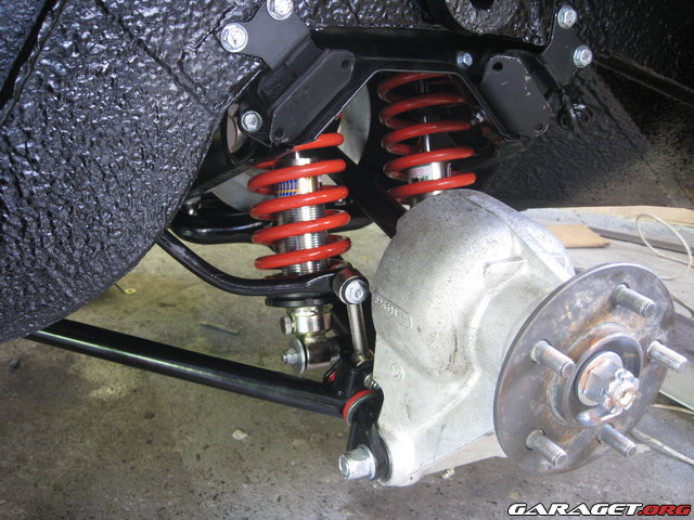

30 oktober 2014
#216
Tunt med uppdetaringar här, har varit mera husrenovering flytt mm.

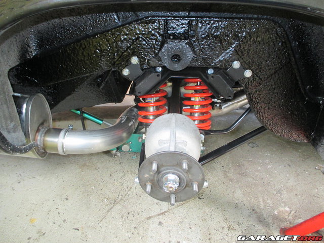

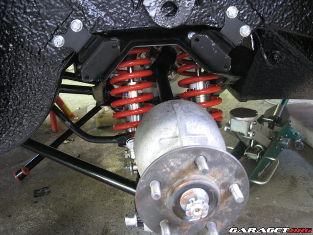

Nu har jag fått dit belysning och dragit fram all el som behövs i (och utanför) garaget.

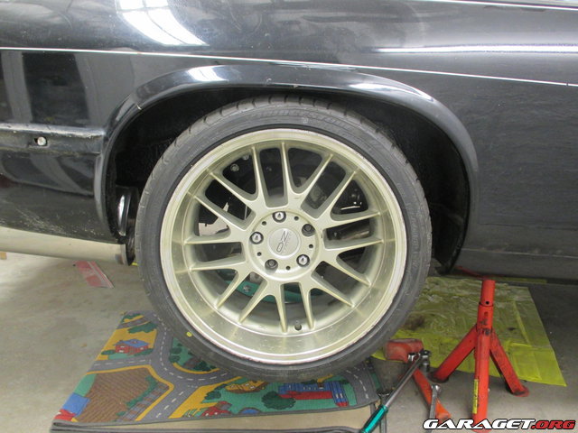

Premiär mekar lite med bakvagnen, tyvärr vart cambern helt åt helsike så fick plocka bort alla shims så lyckades jag få till en negativ camber på ca en halv grad. Lite klent men får duga för tillfället.
Ska även byta fjädrarna då dom jag satte dit vart alldeles för hårda.
Som tur var hittade jag mina gamla orginal fjädrar till XJ12 som får användas så länge.
https://www1.garaget.org/gallery/images/127/126202/126202-e99e76c337e2300e799f4ebc5f9816ae.jpg
Premiär mek i nya garaget hemma
XJ12an i vinterdvala under täcket.
https://www1.garaget.org/gallery/images/127/126202/126202-492c7435825b7109db8b071860fe2aea.jpg
XJ12an under alla plastdelar och dom nya skärmkanterna till XJS'en

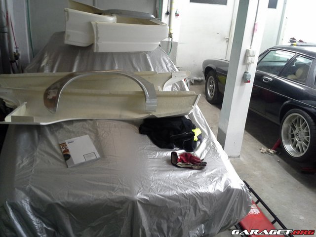

Dax för en liten update igen då

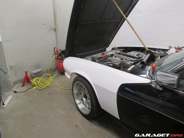

plastskärmarna på plats, passade riktigt bra behövdes bara lite småjusteringar
https://www1.garaget.org/gallery/images/127/126202/126202-ecc4d7f4a06c1292217ae0b379b616ba.jpg
Plastskärmar

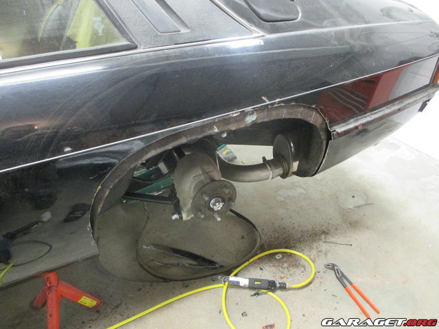

Sen var det dax att gjör något åt det här....
Fan den designern borde ha fått sparken direkt.
https://www1.garaget.org/gallery/images/127/126202/126202-44eba311d73f08f3c7a4d96377f3d05e.jpg
Orginal hjulhus

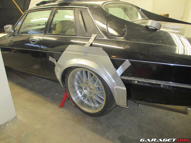

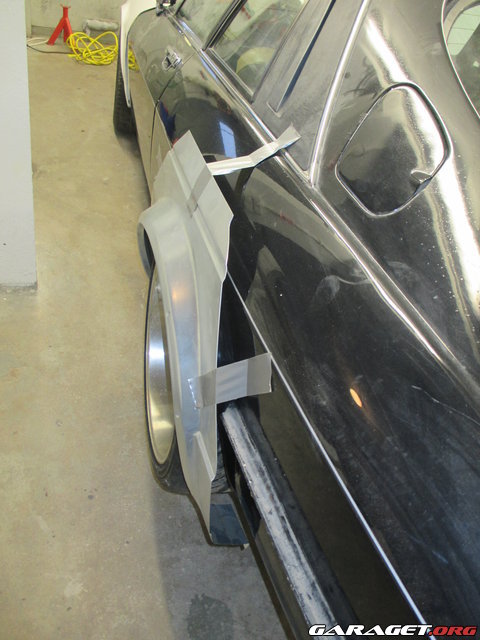

Då hjulen hängde lite utanför kanten så behövdes ju lite breddning med.
Golf 1 skärmkanter bak måttas in....
https://www1.garaget.org/gallery/images/127/126202/126202-fc5617f09f27105a65366858add4ed22.jpg
Inpassning av nya skärmkanter
https://www1.garaget.org/gallery/images/127/126202/126202-5176d08da0b2e6eb2b3b970296db71c0.jpg

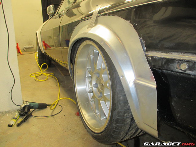

Sen var det bara att ta fram sticksågen
https://www1.garaget.org/gallery/images/127/126202/126202-5501f17500aee2cb86b1565c96fb4f4a.jpg
Gamla skärmkanten bortkapad
https://www1.garaget.org/gallery/images/127/126202/126202-00fd9b18ad9a256a9b669a5537fe9232.jpg
inpasning av nya skärmkanterna
Ska upp ca 3cm till men måste fixa en ordentlig plåtsax...
https://www1.garaget.org/gallery/images/127/126202/126202-9f20f1ed06e93ee7e133e596d6a30db7.jpg
Blir fett.....

Ser galet bra ut smile Lite udda val av skärmbreddning lol
304 Inlägg
3 februari 2015
#219
Tror inte att dom är så udda igentligen, vet flera som använt just Golf1 bakskärmkanter då dom bredar nästan 6cm.
Vart inget mek igår då jag spenderade kvällen med snöröjning.....
Men var och hämtade  en stor plåtsax bänkmodell så jag kan frisera ner dom till lagom storlek.
