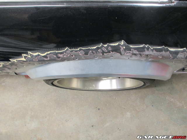

Jo har varit lite stilltje på bygget, i söndags spenderade jag en timme med att borra/slipa loss skärmkanten igen.
När jag måttade in den så såg allt så himla bra ut men väl på plats och hjulet åter monterat så insåg jag att något inte stämde.
Jag gick mest efter hur det passade in i nedre delarna av skärmkanterna......dåligt val då jag satte höger på vänster sida och vise versa.
Höger och vänster skärmkant ser helt lika ut, helt symetriska men icke.
Såg helt sjukt ut med ett jätteöverhäng i framkanten av skärmen.
vid en närmare kontroll så är bakkanten ca 1,5cm breadre än framkanten.
I helgen ska jag svetsa dit dom på rätt sida igen...........

https://www1.garaget.org/gallery/images/127/126202/126202-b1f4b8e42e11c743c5e8c93d9566e757.jpg
rätt skärm på plats
Fel skärm.....jälka överhäng i framkant
https://www1.garaget.org/gallery/images/127/126202/126202-fadf9f00e8eeedf09e441e2cfa0f89b4.jpg
felvänd

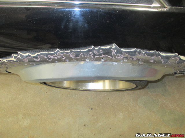

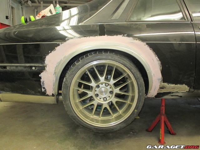

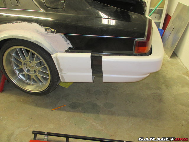

Bådaskärma på plats färdigsvetsa och allt slipat, drog på ett varv glasfiberspackel brukar hugga bäst när det är helt rent och nyslipat.
https://www1.garaget.org/gallery/images/127/126202/126202-5b34f72d25703647b2d4f4c637e60459.jpg
men nu passar ju inte bakspoiler och sidokjolarna.....
https://www1.garaget.org/gallery/images/127/126202/126202-506800ceb73f2dec6935e4f65e750f5e.jpg

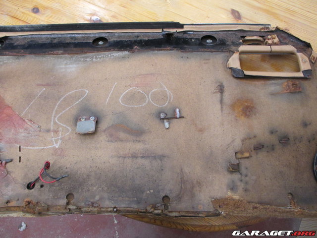

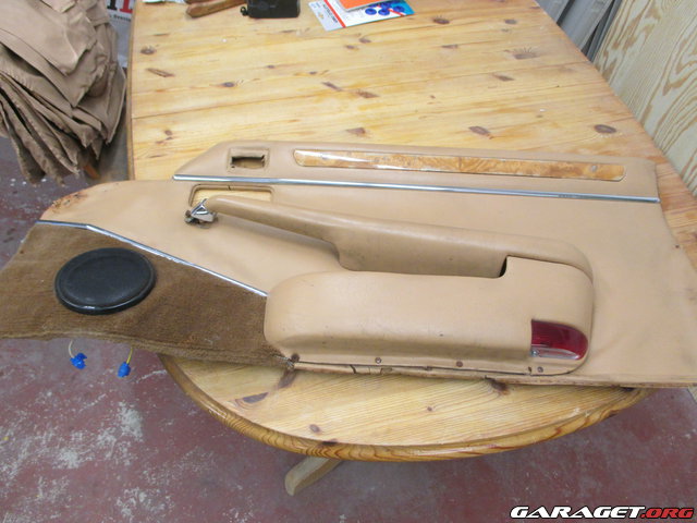

Plockade fram dörrsidorna som inte ser så illa ut ändå;
https://www1.garaget.org/gallery/images/127/126202/126202-8d60877d02f34b305a44ede2aa892b05.jpg
Förutom när man tittar på baksidan då.....
https://www1.garaget.org/gallery/images/127/126202/126202-a1c018fdf1c510953fe6f997dc1a0096.jpg

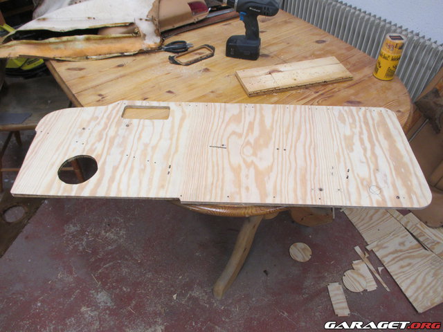

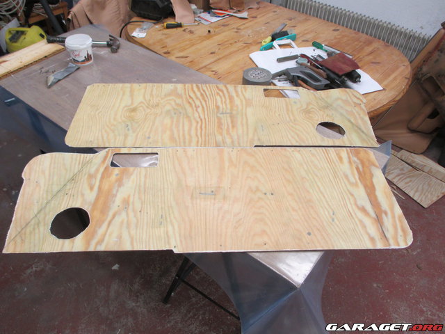

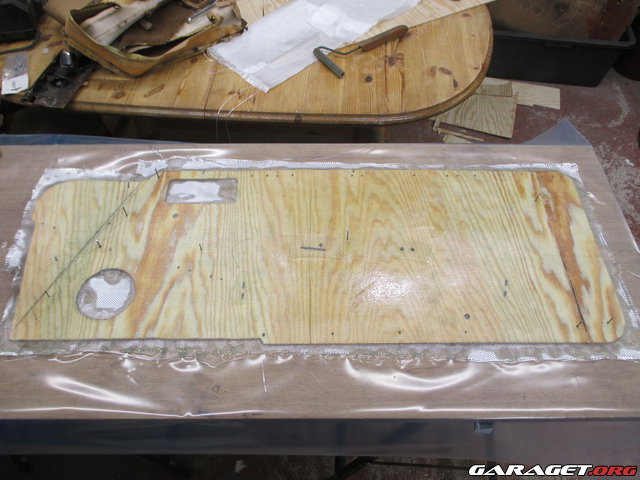

Masoniten helt rutten och skev så bara att göra nya;
https://www1.garaget.org/gallery/images/127/126202/126202-4011ff416d6a31f47ff03cf55e29bd38.jpg
Uppförstärkta med ett lager glasfibermatta, svårt att se på bilden men framkanten avsågad och vinklad för att passa mot dörren;
https://www1.garaget.org/gallery/images/127/126202/126202-b0c2a976ef26f023d6ad5f9fac8f826e.jpg
Färdiga dörrsidor

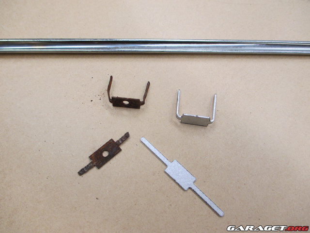

Tja händer väl inte så jättemycket här men har i alla fall varit förbi Patrik på SP Laser och fått lite nya list clips utskurna i lasern.
Blev i 1mm aluzink som dom kommer nog klara sig längre än resten av bilen ....
https://www1.garaget.org/gallery/images/127/126202/126202-1bb80cd9b40c94d926e9ebb864918bc1.jpg

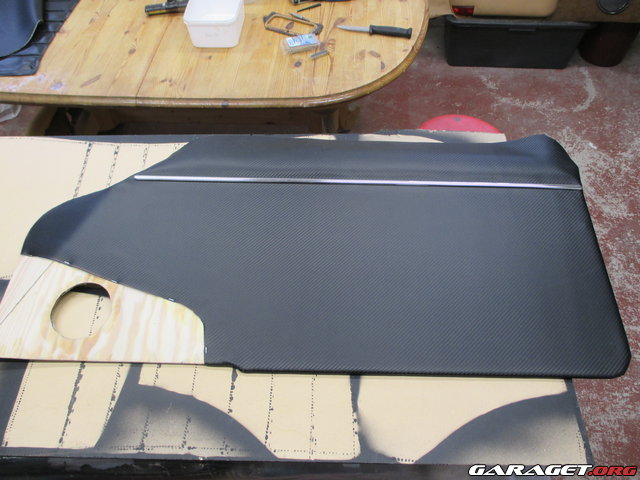

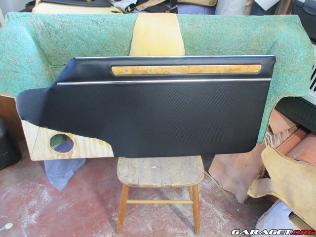

Sen har jag klätt upp ena dörrsidan med, blir ju riktigt bra måste få till nåt annat än trät i inlägget bara.
https://www1.garaget.org/gallery/images/127/126202/126202-1b33172d47d7351699cf2353aeca567b.jpg
https://www1.garaget.org/gallery/images/127/126202/126202-21490a84bc8c60ff1659059faf7f0568.jpg
