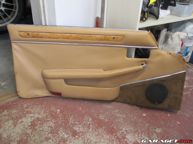

Så här såg ju då dörrsidan ut innan;

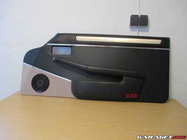

Och så här blev då den nya, armstöd och sidofack klätt i skinnet från soffan.
Träinlägget byttes mot borstad rostfritt, mattan är samma som kommer läggas in i bilen.
Ett par nya pioneer 4" högtalare fick ochså plats.

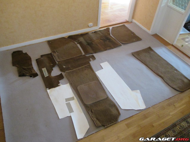

Tur man har en stor hall.
Skar till alla mattor som ska in i bilen senare.

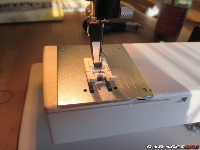

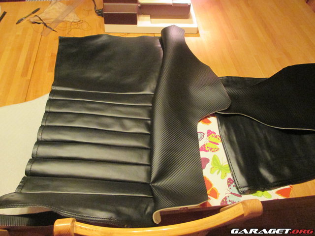

Har nu börjat sy ihop baksätet, snodde syrrans symaskin som stått i ca 20år så tog ett par timmar att få den att snurra som den skulle.
Helt oanvänd men allt satt fast i den, matning etc funkade inte alls....
Sen köpte jag mig en riktig "glidfot" en teflonbelagd sak som glider lätt på skinnet, gjorde en enorm skillnad mot den vanliga kromade metallfoten.
https://www1.garaget.org/gallery/images/127/126202/126202-52b4e98a02b4288b94f6923549e71378.jpg
Glidfot i symaskinen
Sen var det bara att sätta sig och sy, maskinen som är en gammal Husqvarna Classic 90 är i klenaste laget men förhoppningsvis brinner inte motorn upp innan jag är klar....
https://www1.garaget.org/gallery/images/127/126202/126202-9c0417bf5c61be6e897cbc6ad15ffbff.jpg

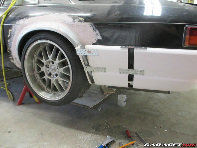

Har lessnat lite på allt inredningsjobb så gick loss på bakspoilern igen, fick kapa ur lite mera fram mot skärmkanten för att den den att ligga mera i linje.
Popnitade ihop delarna med spikbleck så nu ska den lyftas av igen och plastas ihop.

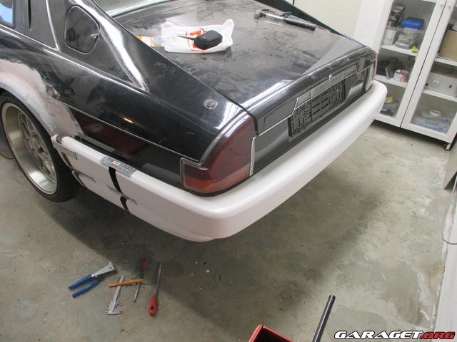

Tja händer inte så mycket i garaget för tillfället. Polarn Per sydde ihop det sista på klädeln dvs keder och kanttyg. Min gamla Husqvarna klarade inte av det pga att nålen inte var justerbar i båda sidleder....
Bakspoilern ihop-plastad fattas bara uttag för avgas och och lite andra småjusteringar.
