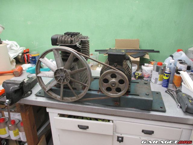

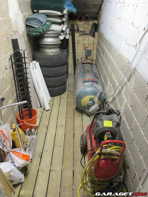

Blev inte så mycket gjort med bilen idag. Skruvade ihop kompressorn jag köpt, hade en gammal Atlas från 50talet utan motor. Hittade som tur var både motor och ett större kompressorblock för en tusing.
https://www1.garaget.org/gallery/images/127/126202/126202-9958a9383dbeb48499c2cfa2eb2e0a34.jpg
Som ska på tanken här sen då, behändigt litet utrymme under trappen in i huset.

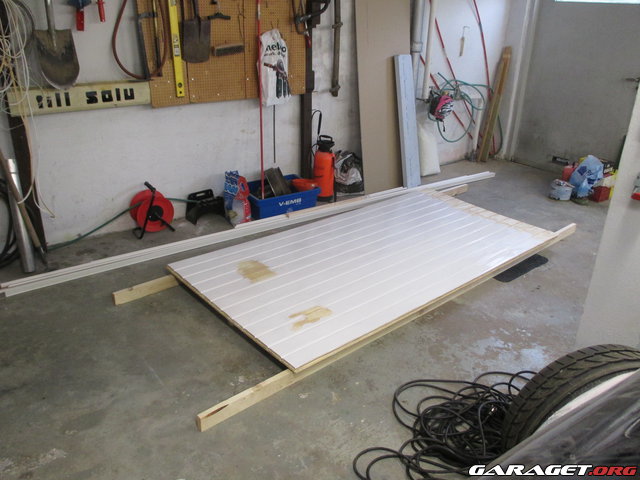

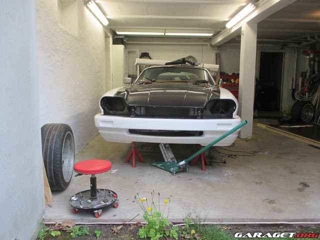

Sen vart det lite husrenovering i iallafall....nåja garagedörrarna som ska få ny ytterpanel samt isoleras då dom är helt tomma idag, 8 m2 väggyta utan isolering gjorde att det blev riktigt kallt i garaget i vintras.

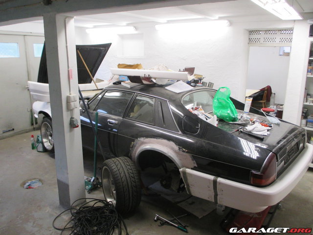

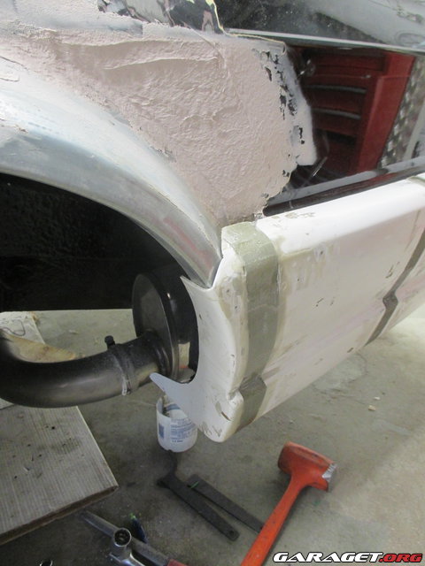

Började med att fila in bakspoilern mot skärmkanterna i alla fall
https://www1.garaget.org/gallery/images/127/126202/126202-4b2916a3e1868eb81951de48d543b7c3.jpg

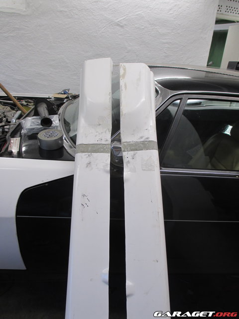

Sen tog jag mig an förlängningen av sidokjolarna
https://www1.garaget.org/gallery/images/127/126202/126202-f9a70d6d36e87c41be48d090bb29e02b.jpg
Nu ska dom med filas in mot skärmkanterna bak men är betydligt mindre jobb med det än bakspoilern.
Har även börjat med fin-inpassningen av framskärmarna, fick tyvärr kapa av ett av fästena då det blev jättedålig passning mot dörren annars... småfix bara....
Härnäst ska bakspoilern modifieras för avgasutblåsen så mera kapning å plastning tongue

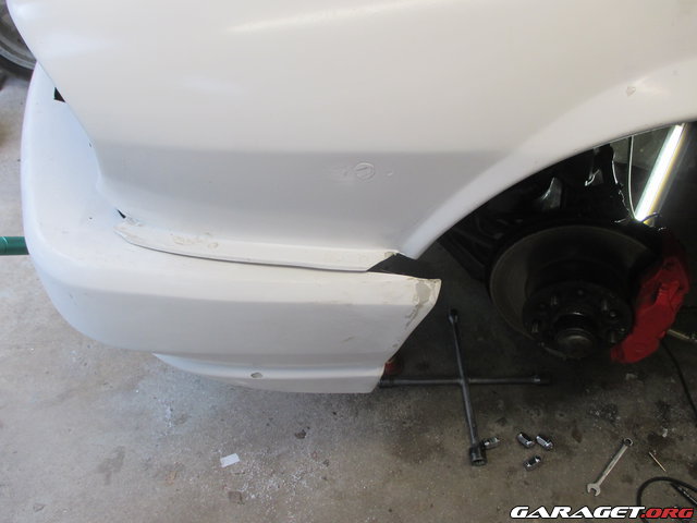

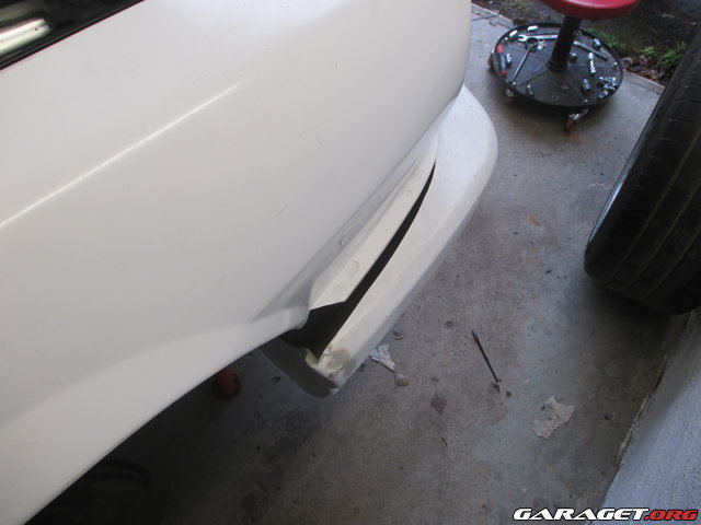

fick dit ena framskärmen idag och började sen titta på framspoilern,
Det ser riktigt fett ut;
https://www1.garaget.org/gallery/images/127/126202/126202-a1f5e328b67af27a3ddd05dcdba8eb4c.jpg
Tyvärr verkar hela jävla spoilern vara alldeles för bred....
https://www1.garaget.org/gallery/images/127/126202/126202-a2e129751fccbe8aaef7fc084b1412d6.jpg
https://www1.garaget.org/gallery/images/127/126202/126202-35b95b9a6c3d514edf0ea010134ee392.jpg
Ska fixa till upphängningen ordentligt innan jag kapar nåt, nu har jag den bara fastklämd med garagarn i underkant
verkar ju mindre troligt att dom skulle lyckas få den ca 50mm för bred men nåt är galet i alla fall.

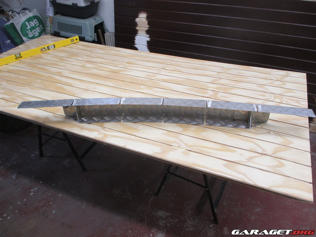

Kapade till nya"stötfångaren" som hela spoilern ska hänga i.
Blir lite skitigt att kapa alu med vinkelslipen men funkar för jävla bra med stenskivor.
Skivor för metall klibbar bara igen på engång
Tyvärr var polaren som svetsar aluminium och fiska norröver så får vänta tills nästa vecka med fortsättningen med den.
https://www1.garaget.org/gallery/images/127/126202/126202-17ffbf42262e85b378a2f430d8ca3d66.jpg

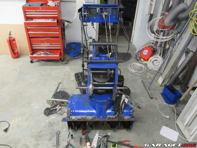

I allafall så har det börjat röra lite på sig igen. Körde ner snöslungan till garaget då den behöver lite översyn.

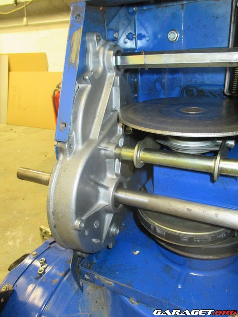

Är ju en fin banddriven sak från Yamaha, ville dock inte gå på alla växlar så tänkte att det var bäst att kolla innan snön kommer. Var en jävla tur jag gjorde det då reduseringslådan till banddriften höll på att ge upp totalt.
Ena axeln/mellan drevet glappade ca 1cm och kuggen hade käkat ett litet hål i aluminium huset!
Konstigt att den drev överhuvud taget.
https://www1.garaget.org/gallery/images/127/126202/126202-2c76e04f70d18cb344e0347ba35b99ce.jpg
Rep av snöslungan
https://www1.garaget.org/gallery/images/127/126202/126202-fd1f046eaba10794b86c3ad126fe434d.jpg
Yamaha YS828-T
https://www1.garaget.org/gallery/images/127/126202/126202-1f1ec75cc5f3e6b720cf4406620a045b.jpg
Reduktionslådan till drivningen

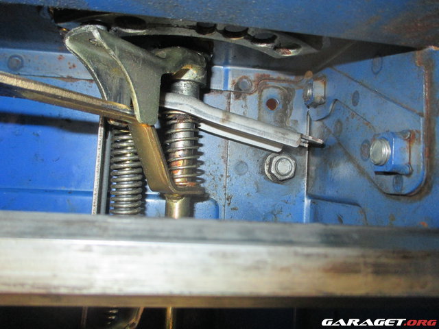

Den är nu om bussad och slungan på väg ihop igen, tyvärr har någon klåfingrig person varit på och skruvat på den så fattas även nåt mer till växelreglaget....vet inte exakt hur den ser ut men hoppas på hjälp på Yamaha snowblower forum...
Man ser bulthålet och att nåt fyrkantigt suttit där, ska vara någon form av stöd till armen som hänger där....
