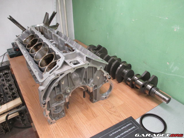

Kommer att bli en överladdad 6,2L motor
https://www1.garaget.org/gallery/images/127/126202/126202-bf97fc8d84370e4730d75cc5e2e8e10f.jpg
6.0L block med tillhörande smidda vev

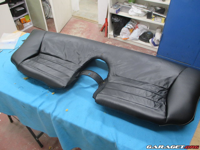

Har även lekt lite sadelmakare igen, baksätet på väg ihop igen.
Ser lite skrynkligt ut men är inte uppspnt helt än.

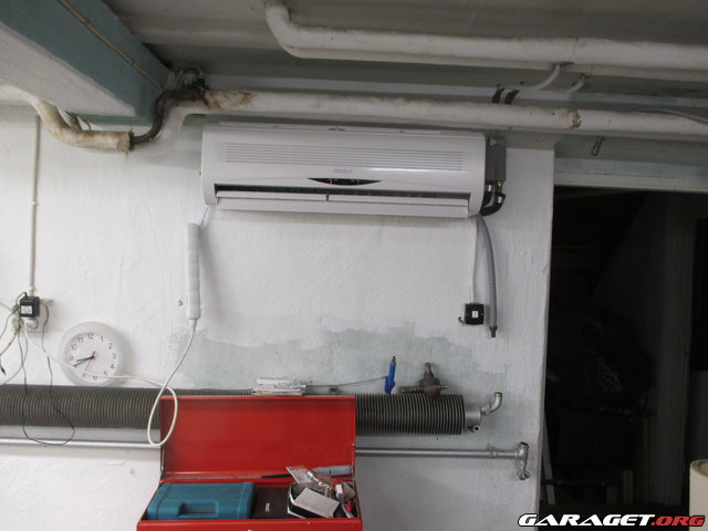

Har även övat på mina rörmokarkunskaper
Investerade i en vattenburen fläktkonvektor till garaget, sitter idag ett 4 meter långt kamrörselement som inte sprider någon värme direkt.
Har blivit en enorm skillnad med dom isolerade dörrarna och fläktkonvektorn, nu är det ca 19 grader i HELA garaget
I vintras var jag tvungen att ha en extra byggfläkt stå och gå för att hålla skaplig värme....

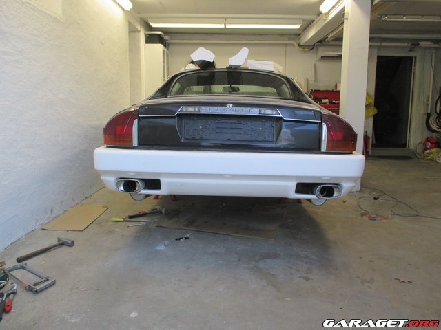

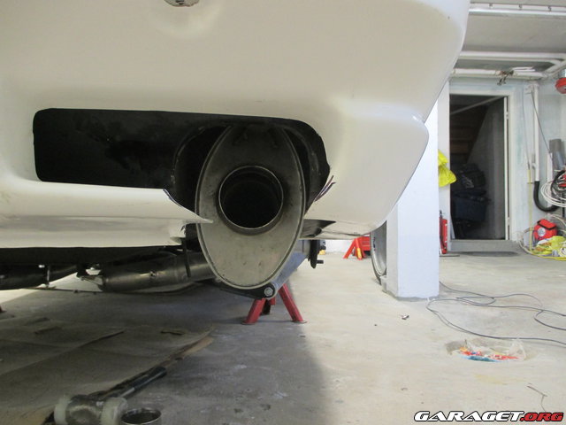

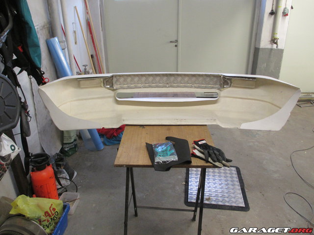

Har även börjat kapa ur i bakspoilern för avgasutblåsen, ändrörena var lite för stora för att komma igen orginalhålet;
https://www1.garaget.org/gallery/images/127/126202/126202-11d8534830a925f560a8127888fb57c6.jpg
Ser inte så tokigt ut i allafall...
https://www1.garaget.org/gallery/images/127/126202/126202-262732e2bd0baae9bbfe7fe62ffeb1fa.jpg
Stora jäkla hål där tyvärr, orginal satt dimbakljusen där på sidan av slutröret. Får försöka snygga till det hela med nåt.

Jag tror att det hade blivit snyggare om du hade valt runda ljuddämpare istället,men annars ser det bra ut

Det kan jag hålla med om med det är en kompromiss eftersom jag bara har en dämpare längst bak.
En rund hade blivit väldigt tunn eftersom utrymmet är begränsat, kommer nog måla "magen" som hänger ner svart så blir det inte så i ögon fallande. Å andra sidan står man upp och ser på bilen så ser man knapp hänget.....

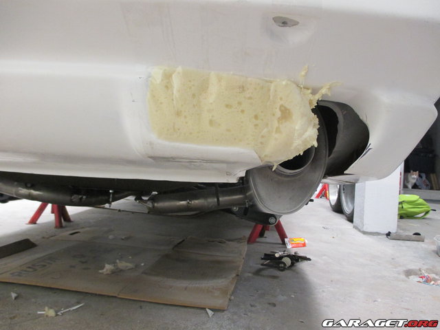

Tja har väl inte hänt så himla mycket men tog fan en hel helg att få dit ändrören på ett vettigt sätt samt att det blev symetriskt. Håller nu på med att fylla igen hålet där dimbakljusen satt tidigare. Kör med byggskum som utfyllnad till att börja med kommer plasta upp det sen.
https://www1.garaget.org/gallery/images/127/126202/126202-1f34f4888e9e17a0f36b91796d6160c8.jpg
Byggskum

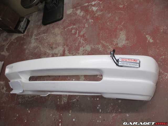

Sen har jag tittat vidare på blinkersarna fram som inte passade. Hittade 4 LED lampor på Jula outlet här i stan. Var enkla att pilla isär dom och lägga i en orange lins bakom det klara glaset
https://www1.garaget.org/gallery/images/127/126202/126202-b5652202cce42a599d31a3fbe5047f65.jpg
Nya blinkers och positionsljus

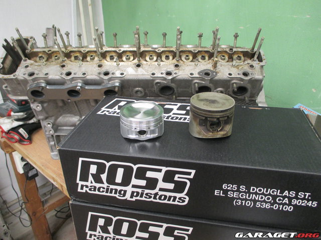

Sen verkar det som tomten vart en månad försenad.....I allafall så nu har
äntligen kolvarna kommit hem, viss skillnad mot dom gamla
https://www1.garaget.org/gallery/images/127/126202/126202-d21277dcae3d65d35f49bbbd46dc45cb.jpg
Nya fina kolvar från Ross
vart väl några för många men vart billigare att ta 2 V8 kit än att börja kludda med måttbeställda faktiskt
