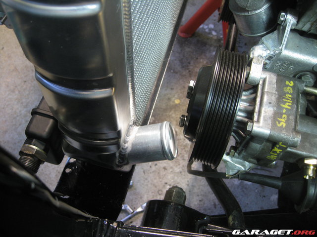

men som vanligt så löser ett problem så skapar man nya....måste ändra utgången från kylaren med:
https://www1.garaget.org/gallery/images/127/126202/126202-fdc8e81f8baaf5b7a07950a8fe20307a.jpg
Spelar ingen roll då kylarlocket ska bort och sen ska ju det dit en ingång till på vänstersidan så blir ju en del svetsa endå.

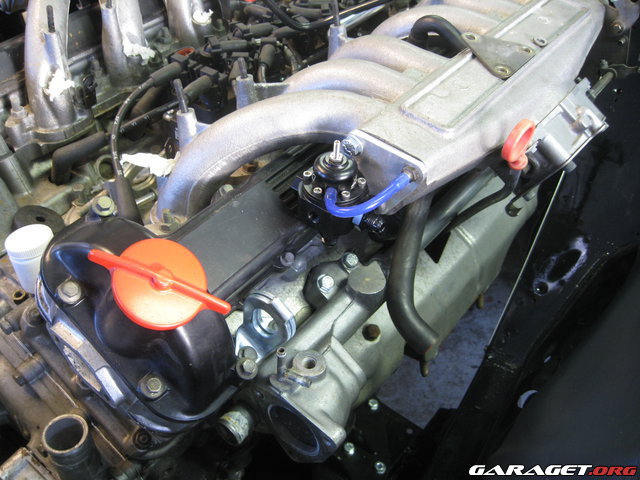

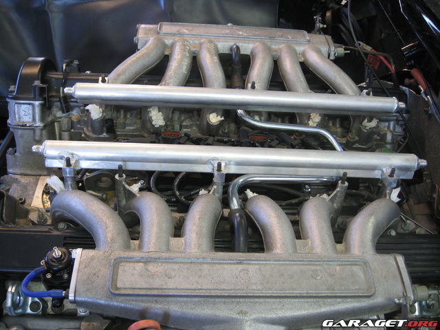

fick även dit den nya bränsletrycksregulatorn från AEM, likadan som i röding så vet att den funkar bra.
Nytt fäste sågades ut ur en 6mm aluplåt.
https://www1.garaget.org/gallery/images/127/126202/126202-e9ff8ac0356ee947180393a02efad5a6.jpg

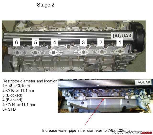

Sen var det dags att få dit termostathus och kylarrören, moddades enligt Australien lösningen, det gör att man får bättre cirkulation vid bom bakre cylindrarna och ett högre flöde totalt tack vare dom grövre rören.
https://www1.garaget.org/gallery/images/127/126202/126202-ed3cda5cf3dc2228f2e3578148283c80.jpg
blir nåt så här då;
https://www1.garaget.org/gallery/images/127/126202/126202-ea3259a06c27debfbfde151adb8dd573.jpg

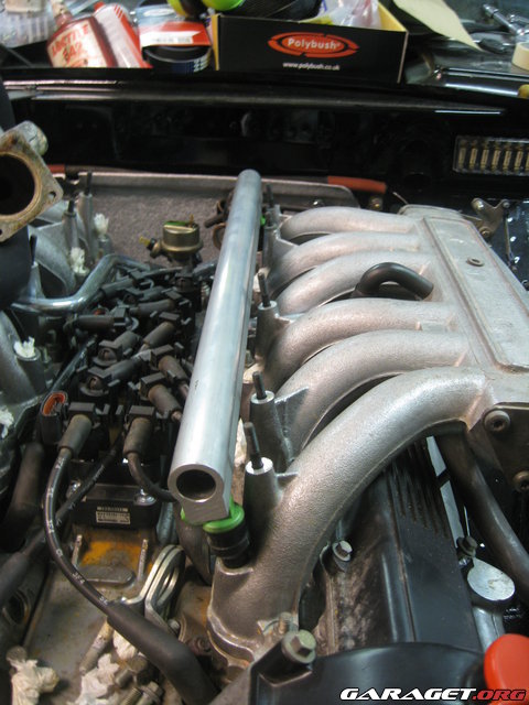

La även dit bränslerören så jag kunde mäta ut hur stora kutsar det behövs för fästena.
https://www1.garaget.org/gallery/images/127/126202/126202-0c19e0b7fd039f8802974ad4464f7a5b.jpg
https://www1.garaget.org/gallery/images/127/126202/126202-2362a21f3fdd2a090eac04246d67a8f9.jpg

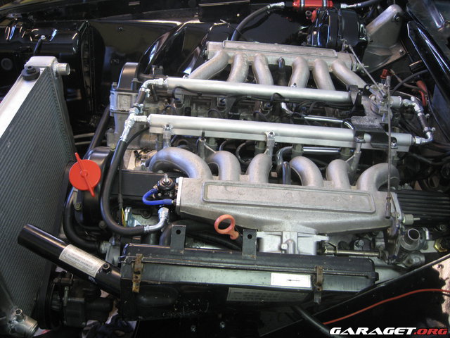

Tja hann få till lite prylar i alla fall.

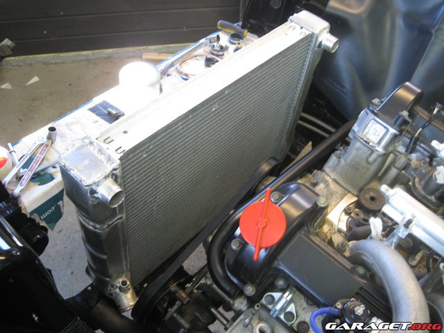

Kylaren är nu ombyggd och klar. Blir som orginalet "dual pass" man ser svetsen på den vänstra tanken där delningen ligger.
https://www1.garaget.org/gallery/images/127/126202/126202-f2730dadccba03025241ca85924f6c11.jpg

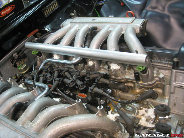

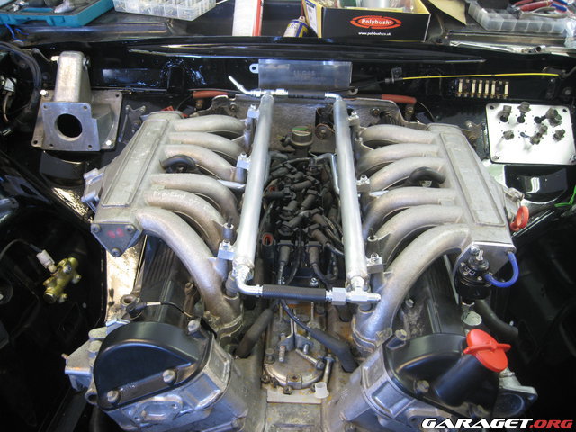

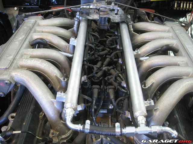

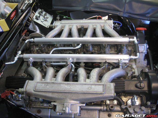

Även spridarrören klara.
https://www1.garaget.org/gallery/images/127/126202/126202-bf079738ec3ec606a533f0ec018e58ae.jpg

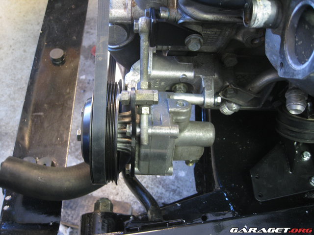

och till slut så är även servopumpem på plats...
https://www1.garaget.org/gallery/images/127/126202/126202-946f4bbfc59f18d23709140df5eecebc.jpg

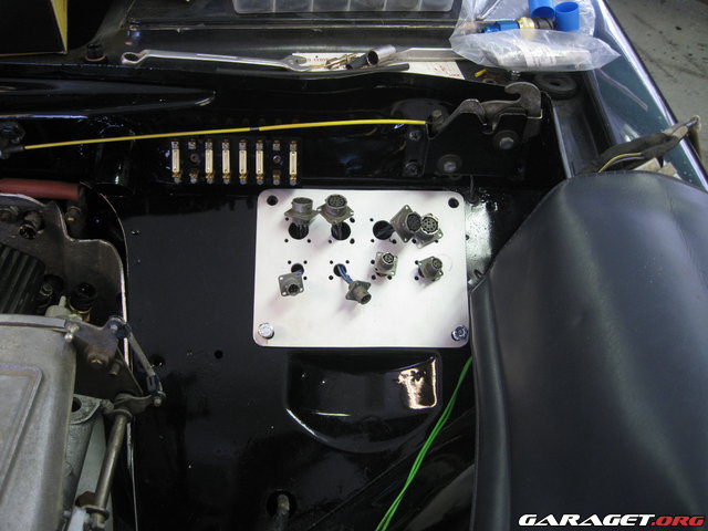

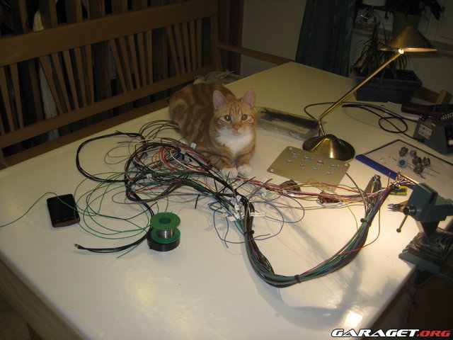

Sen har jag suttit hemma ett par kvällar med kabelhärvan till insprutningen. Själva burken hamnade i handsfacket och sen lyckades farsan med sina gamla jobbkontakter få fram ett gäng Canon kontakter i MIL standard...fina grejor det :-)
alltid kul med lite sällskap förutom att han tuggar på kablarna.....
https://www1.garaget.org/gallery/images/127/126202/126202-a9a100ce76cb6545d92c5eae14c7136e.jpg
Blir då så här ute i motorrummet, fattas para ett gäng M3 skruvar till kontakterna
https://www1.garaget.org/gallery/images/127/126202/126202-1a58e1d11c03d378acb13096095338e8.jpg

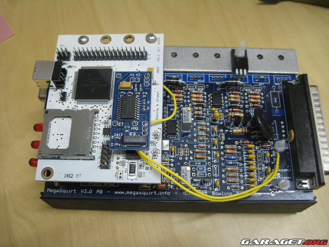

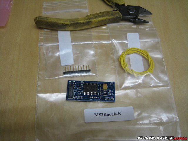

Eftersom orginal komp ligger på 12:1 så tänkte jag att kanske vore bra med att ha lite koll på ev. spikningar.
Finns ju ett litet fint kort att löda in direkt i MS3an så beställde hem ett sånt från DIYAutotune i USA.
Inga stora saker för 600 spänn men har ju 2 separata kanaler in och väldigt fint stöd i mjukvaran.
https://www1.garaget.org/gallery/images/127/126202/126202-945f04da9a8d282cb9eb6b9da5d1eaf2.jpg
Lätt att få dit faktiskt även om beskrivningen lämnade en hel del att önska, inte helt klart var man kunde hitta lediga stift till ingångarna, till slut hittade jag SPR3 och 4 som var fria..
https://www1.garaget.org/gallery/images/127/126202/126202-a37a06dc2138e0a4361c8f4465274d93.jpg

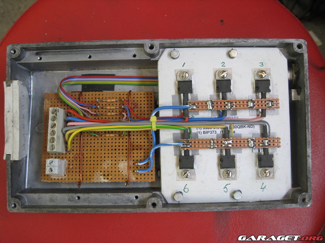

24 mars 2013
#73
Sen har farsan byggt om den gamla burken som drivstegen för spridarna till den gamla D-jetroniken satt i.
Den hyser numera drivtrissorna till tändningen i stället. Måste ju se till och hålla igång pensionärerna hehe.
https://www1.garaget.org/gallery/images/127/126202/126202-0d31066281fcc65ec74a9af3d726cf4c.jpg
https://www1.garaget.org/gallery/images/127/126202/126202-e590415f62062c5a85cdac4619005d90.jpg
Japp för oss som kan räkna så blir det wasted spark..... :-)

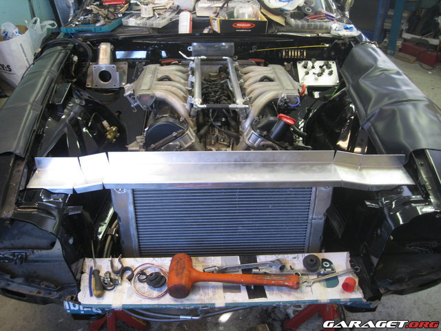

Var ner till grabbarna på Rostfria jobb här i stan och fick en 3mm aluplåt tillbockad som övre kylarbalk.
(jävligt shyssta som fixade till plåten direkt medans jag väntade)
Fick tyvärr såga lite då den nya kylaren är ca 10mm högre än den gamla så fick lov att kapa och bocka till det lite...
ska bara svetsas ihop igen.
https://www1.garaget.org/gallery/images/127/126202/126202-b784f32d18f6ac4f4b9adea920583e5a.jpg

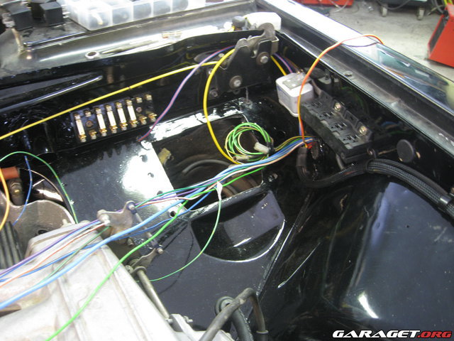

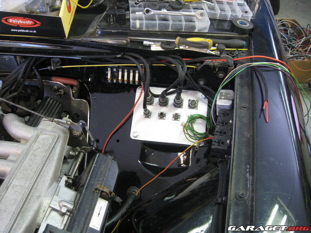

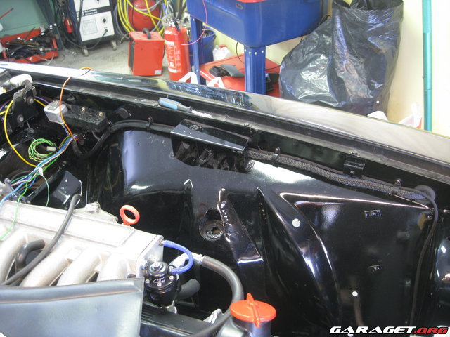

Och sen efter att ha skjutit på det in i det längsta har jag äntligen fått till kablarna till framlysen, blinkers och tutan, flyttade om relän och lite prylar men vart inte så tokigt i slutändan
Det som syns på bilden är inte mycket men var ett jäkla kludd att få till det med den nya kabeldragningen, tog hela jävla dan....iofs med nya kablar till elfäkten,

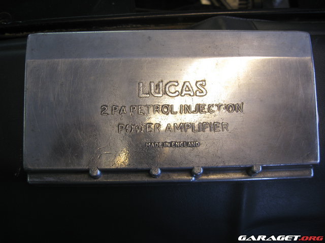

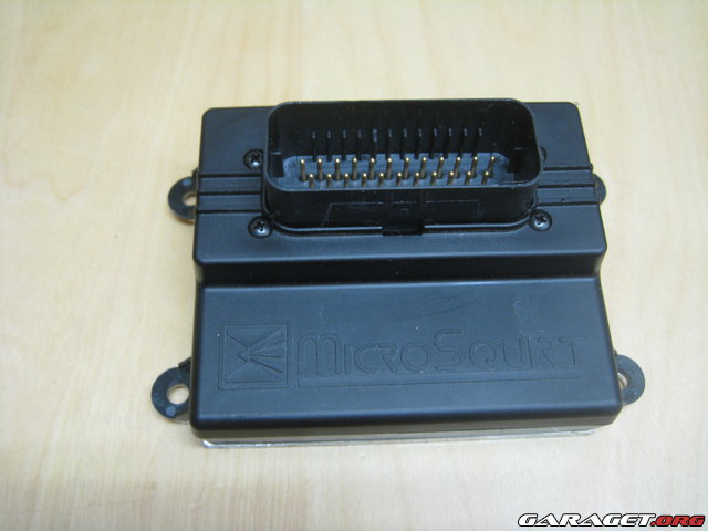

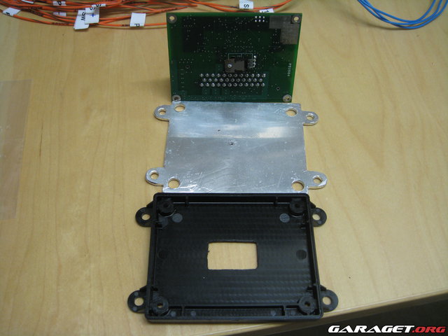

Hehe och nu till den stora frågan.........
Vad är detta????
https://www1.garaget.org/gallery/images/127/126202/126202-381ef25f5d9cd40bdc12d234f463c414.jpg
Ustkaka
506 Inlägg
25 mars 2013
#77
Tummen upp!
ก้้้้้้้้้้้้้้้้้้้้ ก็็็็็็็็็็็็็็็็็็็็ กิิิิิิิิิิิิิิิิิิิิ ก้้้้้้้้้้้้้้้้้้้้ ก้้้้้้้้้้้้้้้้้้้้ ก็็็็็็็็็็็็็็็็็็็็ กิิิิิิิิิิิิิิิิิิิิ ก้้้้้้้้้้้้้้้้้้้้ก็็็็ ก็็็็็็็็็็็็็็็็็็็็ กิิิิิิิิิิิิิิิิิิิิก้้้้้้้้้้้้้้้้้้้้ ก็็็็็็็็็็็็็็็็็็็็ ก็็็็ก้้้้้้้้้้้้้้้้้้้้กิิิิิิิิิิิิิิิิิิิิ
304 Inlägg
7 april 2013
#78
Vad är detta????
Forum adm har bett mig berätta det rätta svaret, det är så många som gissar gör att hela forat laggar roll
Nåväl så är det kanske inte men det är en sån här i allafall:
https://www1.garaget.org/gallery/images/127/126202/126202-6562615eba882bf468ebbca0bb60b5da.jpg
Nix inte en MicroSquirt utan en helt flång ny MicroTCU Beta utgåva cool därav den extra kylplåten som sitter på baksidan, kommer inte se ut så när den släpps till försäljning
(Alltså en helt ny kontrollenhet för växellådor....)

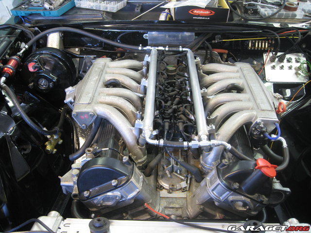

Har nu fått dit alla kablar till insprut och tändning, blev inte så tokigt faktiskt...
https://www1.garaget.org/gallery/images/127/126202/126202-85750d8d21d83975bcdeaff9dbbecf44.jpg
https://www1.garaget.org/gallery/images/127/126202/126202-588e97fbdec477cb5e0c620607997be4.jpg
https://www1.garaget.org/gallery/images/127/126202/126202-980433861d5f16d2db3a56df036a113c.jpg

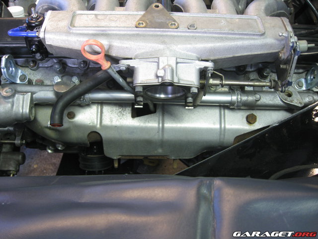

Har även nästan klart med bränsleledningar och har nu även börjat lite med bromsarna..
Blir mer o mer prylar här i igen
https://www1.garaget.org/gallery/images/127/126202/126202-ba15ff584900752b5390b3338644e4a5.jpg

#80
Skapligt med kablar på en v12 jämfört med en liten r4 tongue
Inte mycket kvar till uppstart då va?
