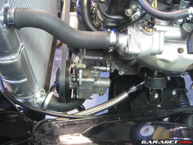

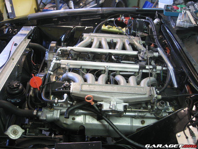

Tjahaja kanske dax för en liten uppdatering här igen då.....
Är nu klart med kylarinstallationen, som tur var passade orginalslangarna fick bara kapa dom lite då dom var lite långa.

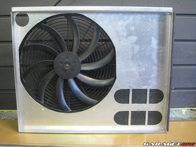

Sen har jag fått en ny fläktkåpa tiilvikt av killarna på rostfriajobb i Eskilstuna. Borrade upp och kapade ur ett par hål i kåpan för att släppa igenom mera "fartvind" Fläkten är inte av samma kaliber som BMW's 400w fläkt, får se om den räcker till....
https://www1.garaget.org/gallery/images/127/126202/126202-815a75f95a8552ef13735ac26e82596f.jpg
Och så här bev det sen...
https://www1.garaget.org/gallery/images/127/126202/126202-99d27b980a72608639dfca122e007bad.jpg

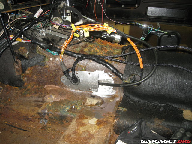

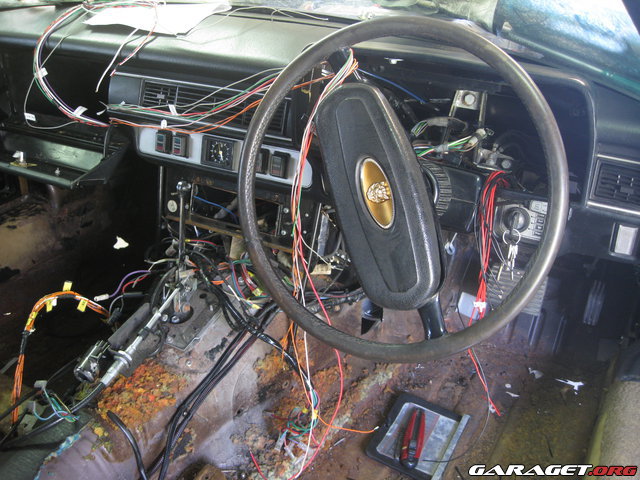

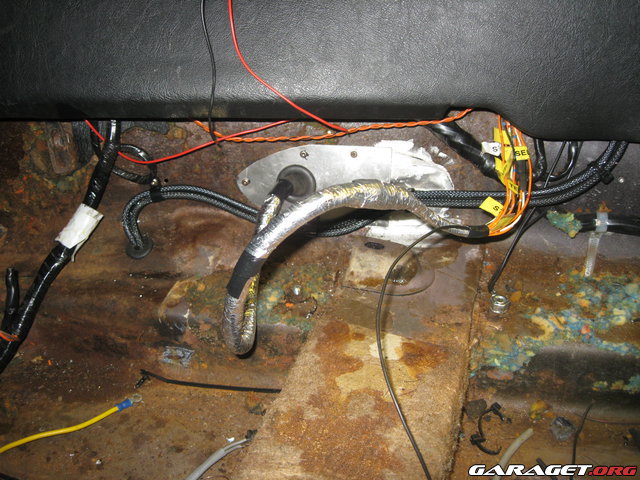

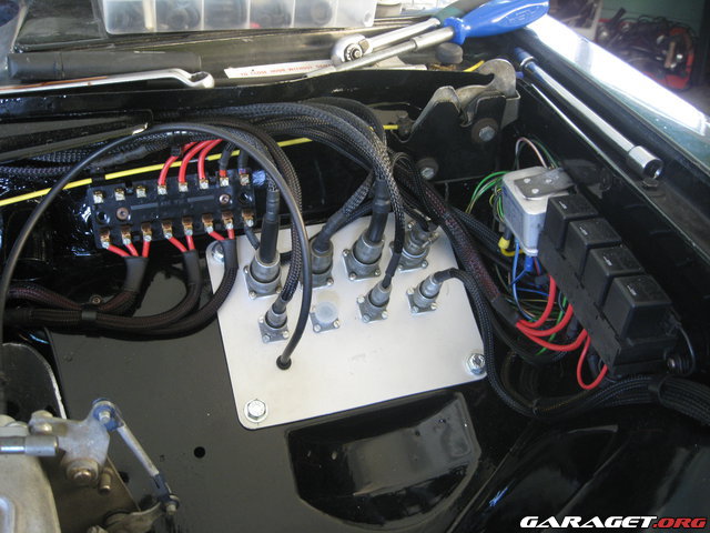

Nu är kabeldragningen i motorrummer äntligen klart...bara att plugga in säkringarna.
https://www1.garaget.org/gallery/images/127/126202/126202-f8ea57c9d7ad23754b78bc6bf476f8bf.jpg
Tyvärr lite kvar inne i bilen
men är inte så farligt som det ser ut, har nog dragit ca 200m ny kabel i bilen.

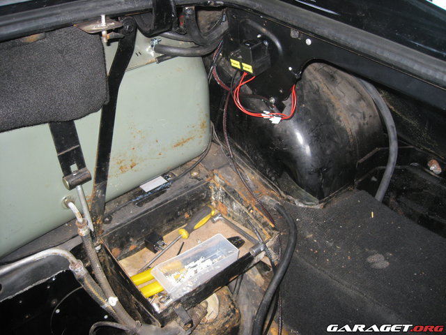

https://www1.garaget.org/gallery/images/127/126202/126202-4fc13f3ec6d77d559213cce8f8f37d43.jpg
Fick även dra ut en ny kabelstam till bränslepumpen(pumparna lite senare) luktade bensin som tusan i bagaget så även byta att par meter bränsleslang med
https://www1.garaget.org/gallery/images/127/126202/126202-1c677ac032b1120c236284588722f234.jpg

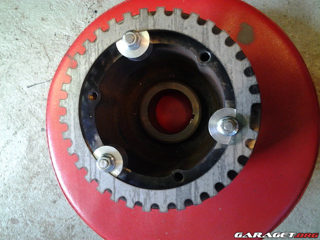

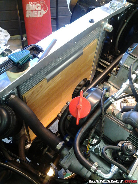

tja då ska vi se om jag kan få till det hela i något så när ordning.
Jag ser att det hela slutade med att det var lite bekymme med insprutningen som inte ville trigga.
Jag fick dit ett annat triggerhjul på remskivan längts fram med en annan  VR givare jag hade liggands.
Det fixa det problemet något motorn går hur fint som helst upp till 3500rpm sen börjar den missa utav bara helvete, visade sig efter kollat lite loggar att den missade tanden dyker upp på fel ställe ibland.
det är vad datorn tror i allafall beror nog på att trigger hjulet kastar lite...ska fixas under vintern.
https://www1.garaget.org/gallery/images/127/126202/126202-b5e765c06d72c4a50e54fa33adfe2080.jpg
hade lite golvskivor som passade bra som skydd för kylaren när man ligger å bonkar på remskivan
https://www1.garaget.org/gallery/images/127/126202/126202-953c961a0fe9aae1b4f0ff7161a39312.jpg

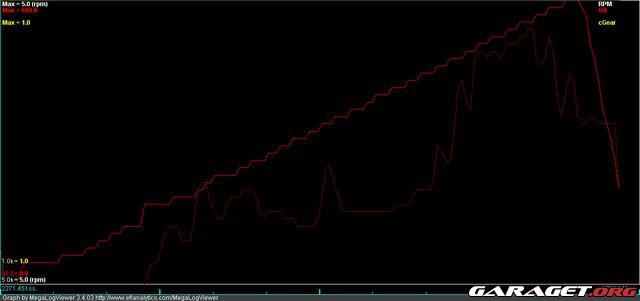

Ja då var ju då motorn igång som den skulle sen skulle ju då även styrningen till lådan kollas upp lie.
Det hela verkade funka ganska bra, har ju en beta ecu från MS killarna men den ville inte alls lira som den skulle, fick in en hiskeliga störningar in VSS signalen. Drog nya kablar helt separerade från den stora härvan + att den stora härvan lindades ini alufolie och jordades. Gjorde ingen skillnad så fick skrinlägga den då dom inte hade tid att supporta mig just då... Fick plocka fram min GPIO burk.
https://www1.garaget.org/gallery/images/127/126202/126202-7d1a46b5c2d18e53af6f28077e472784.jpg
Nu skulle man ju då tro att det skulle lösa det hela men det visade sig att den var fan inte mycket bättre.
Efter en del diskuterande på forat visade det sig att i stort sett alla som har 4L80E lådan har bekymmer med VSS signal. Signal konditioneringen i GPIO burken är under all kritik. Det är alltså den delen som gör om signalen fron sinusvåg till en fyrkantsvåg som processorn förstår och kan använda.
Blev ett par olika nya varianter på signale konditioneringen och nu lirarar det till 100%
Bilden nedan visar ett bänktest med den första signalkonditioneraren som byggdes.
Det är linjen som är linjär, linjen som bara hoppar åt alla håll är orginal konditioneringen på GPIO kortet
https://www1.garaget.org/gallery/images/127/126202/126202-3f10cde38013e4511989c6242e08262e.jpg
Vad som händer när siganlen hoppar runt såhär är att växlarna hoppar lite hur som helst....

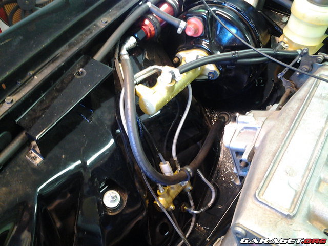

ja nu rör sig ju det hela så vart ju tvungen å fixa bromsarna med, rören från huvudcylinderna var inte i så fint skick så nya behövdes. Blev lite lat så jag åkte ner till Kjell på Industrihydraulik här i stan och fick lite slang tillverkat. Blev riktigt bra och bromsarna känns inte svampiga eller nåt
https://www1.garaget.org/gallery/images/127/126202/126202-cf9c30cd276a27dd425167b21f1d7c13.jpg

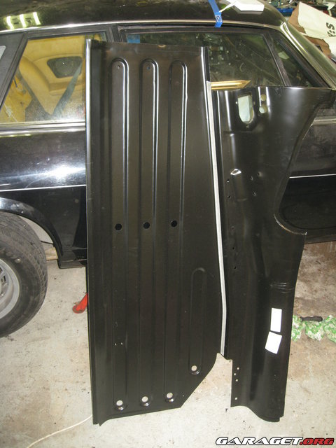

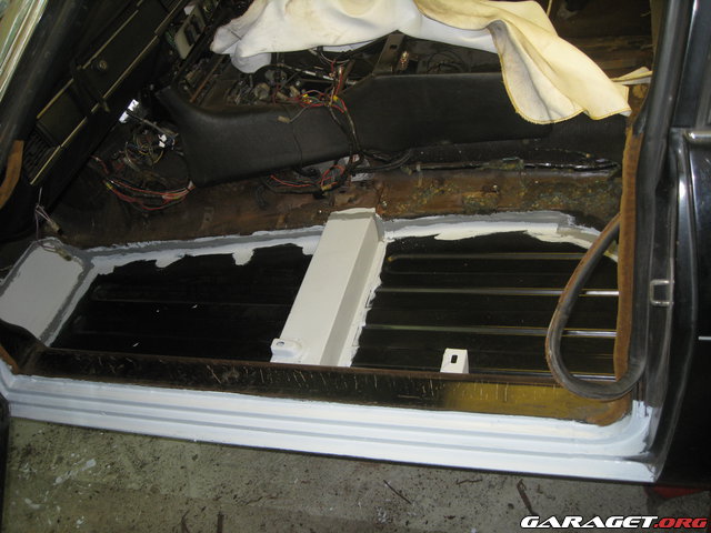

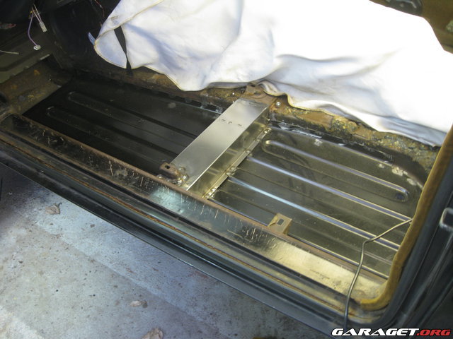

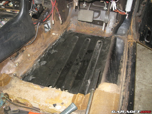

Säkert flera som sett hur dåligt golvet är i bilen och det berodde på det tidigare läckaget in i bilen.
När jag fick hem bilen under vintern så verkade golvet helt solit, vilket det var av is.....
Som tur är finns det nya golv att få tag på, golv å golv hehe inklusive kardarntunnel
https://www1.garaget.org/gallery/images/127/126202/126202-29b1d22fb97898421e20e7090242026d.jpg
förarsidan höger alltså var inte så dåligt så räckte med att byta främre halvan
https://www1.garaget.org/gallery/images/127/126202/126202-650e3fd4f7872de2d93ffa61173a9f5b.jpg
Tyvärr så var vänstersidan sämre
https://www1.garaget.org/gallery/images/127/126202/126202-31c9c506bbb99e91024dd4d68fedb100.jpg
Grabbarna nere på rostfriajobb här i stan som bockade till en balken för framstolen, dom gjorde även en "S" profil eller vad man ska kalla den som jag kunde fixa tröskellådans överdel med
https://www1.garaget.org/gallery/images/127/126202/126202-6c4c4a757da9e482a99fd4a5334814a4.jpg

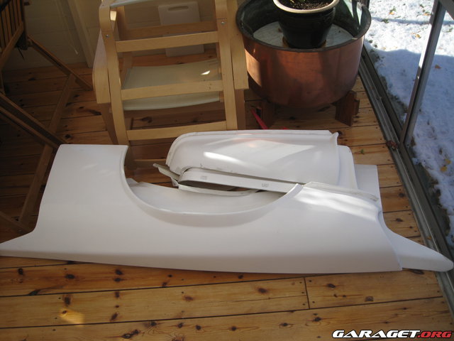

Var å hämtade alla glasfiber bitar och släpade med allt ut till garaget, efter lite lirkandes gick det faktiskt att få in allt i min gamla BMW kombi...
https://www1.garaget.org/gallery/images/127/126202/126202-74bcba180ec916221369ab061b253b15.jpg
TWR bodykit (kopia)
https://www1.garaget.org/gallery/images/127/126202/126202-f0ad0d1d5db2d6e6d9d391fdee07a4df.jpg
Framskärmar, främre nedre hörn och "reservhjulsbaljor.
Allti glasfiber
Gjorde en snabbkoll med passformen och det verkar som det passar riktigt bra.

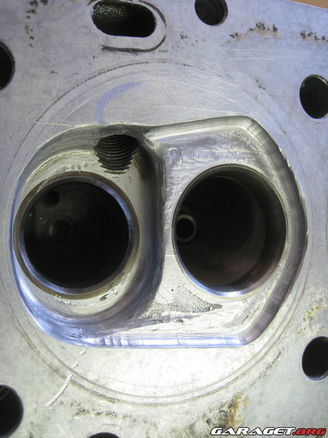

För den oinvigde så är det här då hur ett "May Fireball" förbränningsrum ser ut.
Iden är att "klämma" all gas som ska förbrännas mot tändstiftet/avgasventilssidan.
Funkar väl ganska bra men tyvärr så är ju förbränningrummet helt skruvat....
Kompförhållandet är hela 12,5:1 och går att köra på 95 oktan utan spikningar.
Med det komförhållandet så kan man ju inte ladda nåt utan att köra på 120 oktansoppa.
https://www1.garaget.org/gallery/images/127/126202/126202-311c7bc1eee2dbaea235f4489a58dd17.jpg
Jaguar V12 HE förbränningsrum
Volymen är 24cc i förbränningsrummet så behöver plocka bort ca 10cc för att kunna få ett någotsånärt kompförhållande för överladd.
på den här bilden så ligger jag på 32cc, behöver ta bort minst 2cc till.
Det i sig låter inte som mycket men när man väl börjat fräsa/slipa så är det massor som ska bort....
