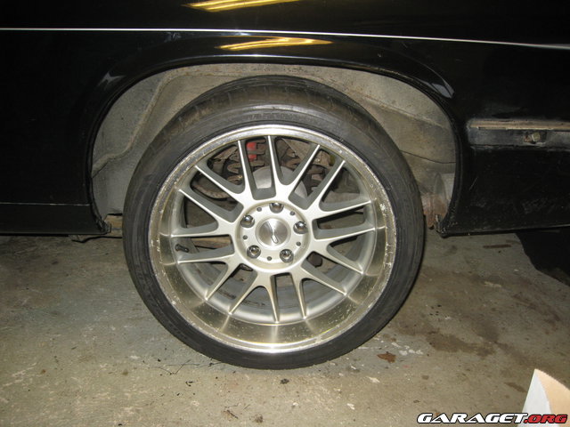

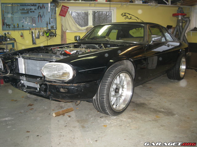

var ut i garaget en snabbis igår och testade fälgarna jag köpte för ett tag sen OZ racing 8,5x18 med 235/40 däck fram och 10x18 med 285/30 bak , ser inte helt fel ut men är gränsfall att dom får plats.
bak är det kört och behöver skärmbreddare men fram är det precis på håret att det ligger innanför skärmkanten
https://www1.garaget.org/gallery/images/127/126202/126202-d1f56962c4728159329f65daec70ae1d.jpg

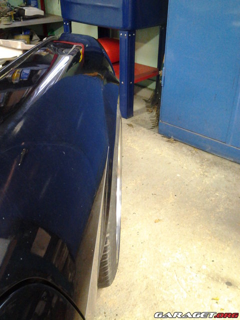

Med lite "tyskstuk" så funkar det fram,
https://www1.garaget.org/gallery/images/127/126202/126202-90a191756d9fc12f2ad07b1db90ca0fa.jpg
tyskstuk...
Bak så fattas ca 2cm på skärmkanten men har hittat ett par fina skärmbreddare så får man bort det fula kantiga hjulhuset med...

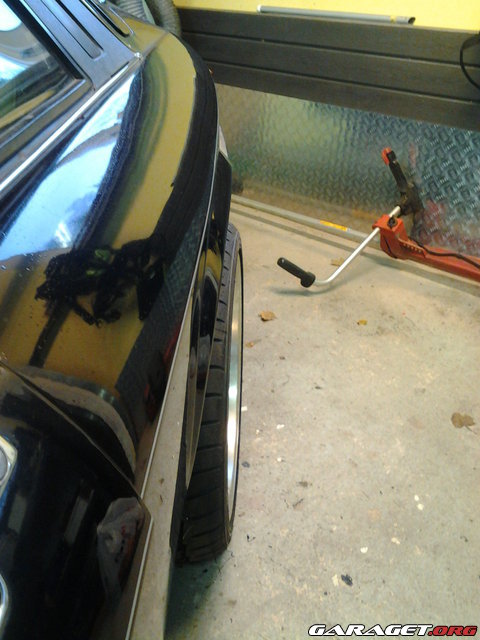

Nja vill nog inte vinkla inhjulen all för mycket men lite ska det väl gå har ingen lust att slita snett. Däcken är ju långt ifrån biliga i den här bredden. Skärmkanterna är svåra att valsa då dom är mer fyrkantiga än runda hittade ingen bra bild men syns ganska bra på bilden nedan, och visst.... ska ner ett par cm runt om.
https://www1.garaget.org/gallery/images/127/126202/126202-9673c180e29324c20a9979e224bede6c.jpg

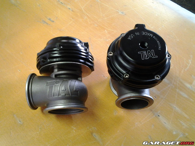

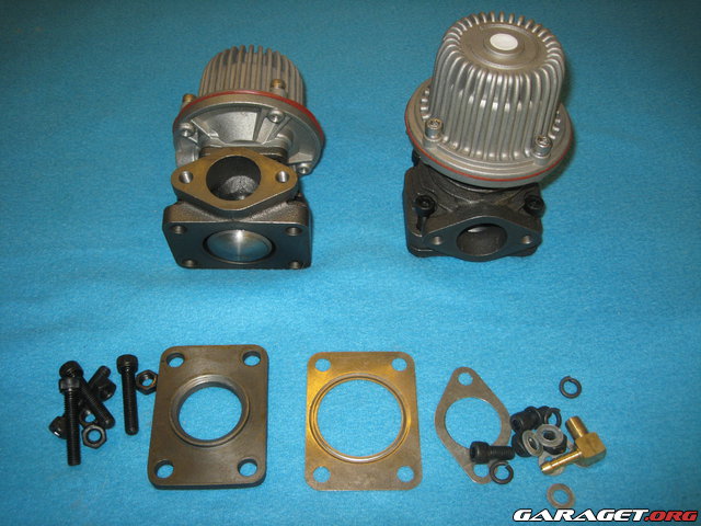

Tja medans Julskinkan sakta sjunker ner så får jag väl lägga upp en bild på min Julklapp.
2st 38mm Tial ala' Kina, ser för jäkla bra ut och ska funka bra i alla fall enligt säljaren som tydligen kör med likadana själv....visar sig, dom är ändå bara hälften så stora som Biltema wg'ena jag har liggandes.
Är ju som sagt lite trångt där under huven.

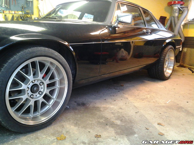

Var ute en snabb sväng och vittjade råttfällorna och passade på att ta ett nytt kort på bakhjulet/hjulhuset.
Det är som ni ser ett måste att fixa till nya skärmkanter annars får man väl skämmas....
Bara att sänka räcker inte.

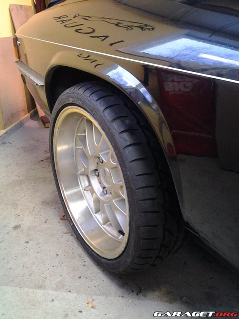

Annars blir det riktigt fett, blir till att behålla dessa fälgar och däck, var faktiskt inne ett tag på att skicka dom vidare....
Regnade ute så blev lite konstigt på bilden
