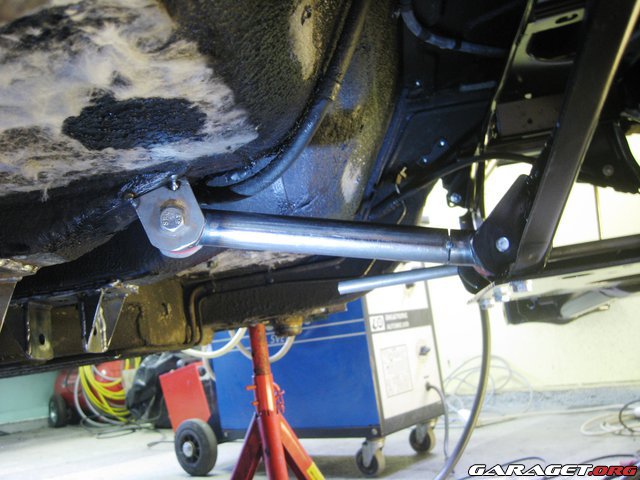

Fick i alla fall dit alla fästen under bilen, dels det som är till momentstagen som inte kom dit sist gasen tog slut.
Dom andra enligt bilden, blir ett par korta stag framåt för att hålla emot vid acceleration.

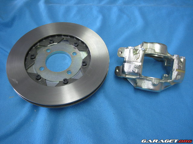

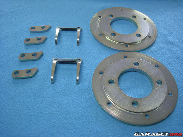

Tog lite bilder på bromskittet jag har tagit fram. Skivan är en ventilerad Wilwood ultra light med samma diameter men ca 7mm tjockare än orginal.
I vilket fall så består kittet av 2st adaptrar till skivorna, 4st ok breddare och 2st nya "fjädrar" till handbromsen.
Allt laserskuret, svarvat och sedan gulkromaterat
https://www1.garaget.org/gallery/images/127/126202/126202-7b63733419b427f0e6f2bbda8c6e5bc8.jpg
Kitt för att montera ventilerdae skivor i en Jagga bakaxel
Ser ut så här monterat
https://www1.garaget.org/gallery/images/127/126202/126202-014b339b225243157668a6c2d860abb6.jpg

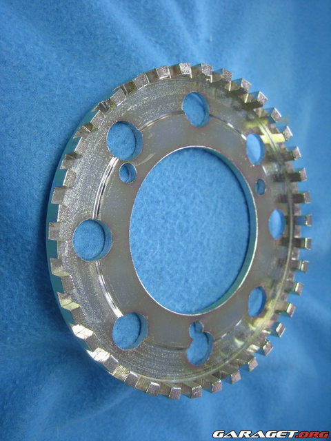

En sista bild på det nya triggerhjulet.
https://www1.garaget.org/gallery/images/127/126202/126202-c5d82368014b7ae7c9423dd4c6adc60c.jpg
Nya triggerhjulet,

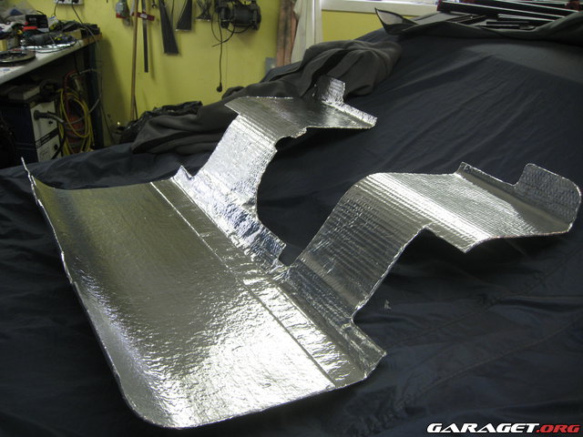

I alla fall så har de hänt lite, började med att snygga till värmeskyddet som ligger över bakaxeln, en rulle alutejp från K-Rauta gjorde underverk. Som ny;
https://www1.garaget.org/gallery/images/127/126202/126202-419e763b8db6248b3a2340e309094443.jpg

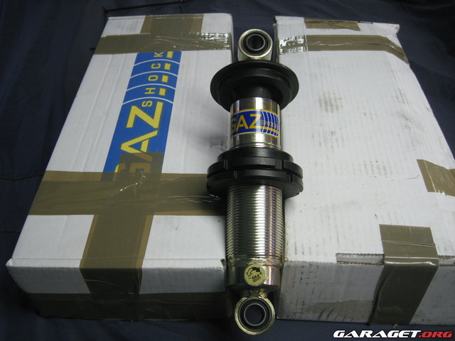

Sen skule jag ju inte köpa dom där var det ju tänkt men va fan kunde inte låta bli efter att jag fått en bra rabbat på dom...
https://www1.garaget.org/gallery/images/127/126202/126202-c92fa1d2f2ed96dcbd729937aab52876.jpg
304 Inlägg
13 april 2014
#173
ja såna här ligger i lådan hehe
https://www1.garaget.org/gallery/images/127/126202/126202-c96c63bdb37a61656f497f9d9be0a176.jpg
Får se hur dom funkar men för en tusing styck så är det helt klart värt ett test.

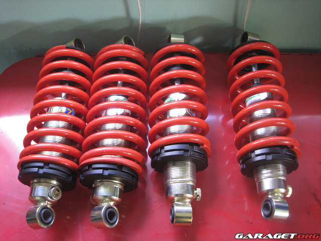

Så här blir dom med fjädrarna på, det är dom första fjädrarna jag fick till röding som blev för höga/hårda.
Lät ena fjäder vara som den var och kapade 1,5 varv på ena, får se om det funkar...

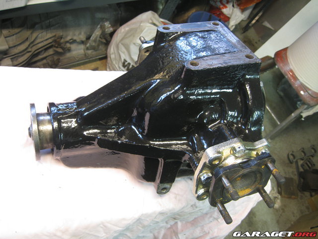

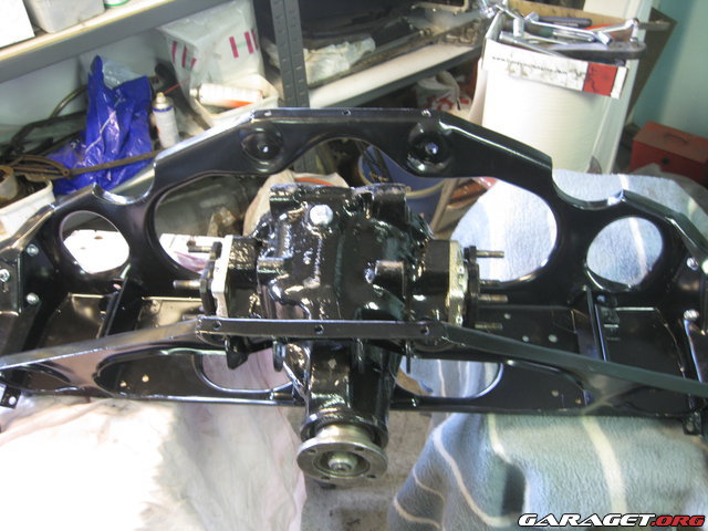

Ja och sen är det ju själva bakaxeln då, började med att byta tätningar vid pinjong och utgående axlar.
Fick även lite gulkrom på ett par bitar och pulverlack på kåpan
https://www1.garaget.org/gallery/images/127/126202/126202-6ea038cc849ab72f9babaf5a8f85d223.jpg

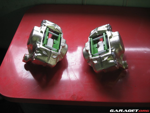

Sen skruvade jag ihop bromsoken men nya kolvar, tätningar och ett par EBC GreenStuff belägg
Faaaan vad jag letade efter åtdragningsmomentet för skruvarna som håller ihop oken
Det är inte sant hur man lyckats komplicera klassificeringen av kvaliteten på bultar....jösses
Till slut hittade jag en lista i alla fall så jag kunde dra ihop dom phuuu.

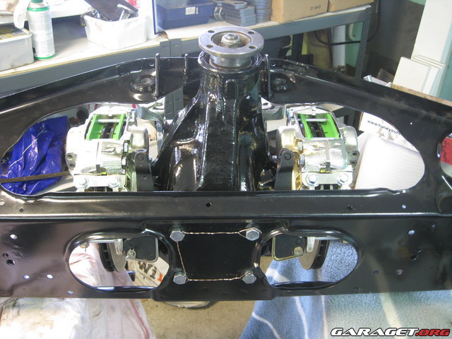

Jå så gick det vidare under helgen, det är jättefint med pulverlack men jag har nog fan suttit och skrapat/slipat bort färg från hål och andra ställen där det inte ska vara färg i en halv dag...
På väg ihop...
https://www1.garaget.org/gallery/images/127/126202/126202-6bc4032cca3eeafc5261c4a24d2b4730.jpg
Bromsarna på plats;
https://www1.garaget.org/gallery/images/127/126202/126202-385893289c24ee95adbd189d1ad0231a.jpg
